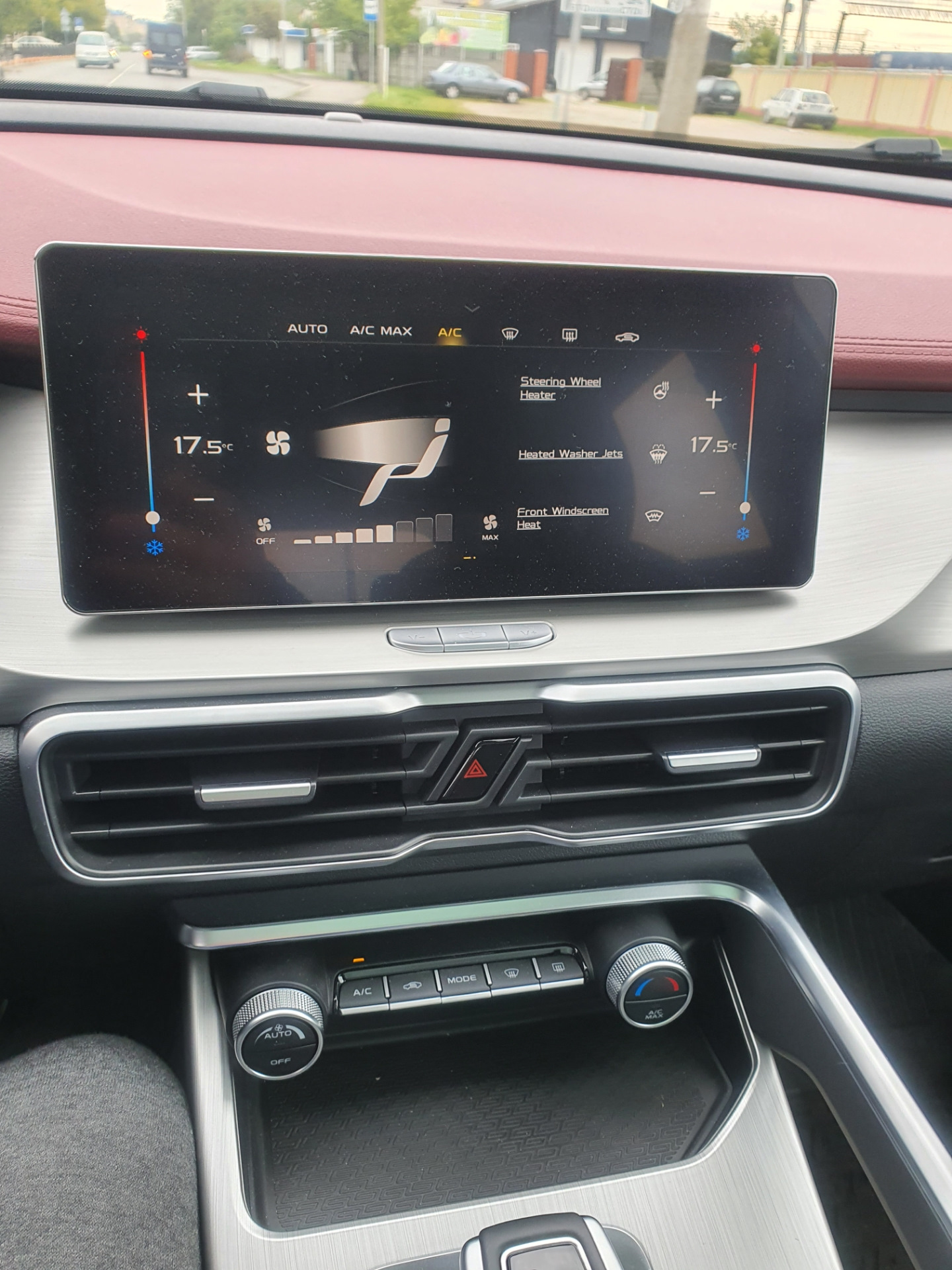

Вообще климат контроль работает правильно так — даже без режима авто приоритетом является температура выставленная на дисплее — это то что мы хотим получить в салоне — например 20 градусов. В зависимости от температуры за бортом и в салоне печка или начинает жарить или при достижении 20 в салоне, убавляет жар и дует теплым. Проверено установкой термометра в салоне — при достижении 20 жар становится теплым воздухом, при охлаждении салона — опять жарит. Режим авто меняет еще скорость и направление потока по своему усмотрению. Так что не знаю какие там прошивки убирают что.
Как такового ручного режима в климат контроле нет — это просто некоторая степень свободы при заданий. На самом деле вся система работает всегда в режиме авто. Ручной режим — это механическое управление заслонкой печки и выставление ручное куда дуть. Авто режим — реально все решает по программам которые прошиты в блоке жестко, с некоторыми вариациями чтобы у пользователя создавалось впечатление типа управления работой. Ни в одном авто не было 100 процентов корректной работы как я бы хотел, всегда были ошибки. В кулрее все нормально (у меня во всяком случае), люблю чтобы печка именно жарила а не дула тепленьким в мороз -30. Здесь можно зимой в майке ездить и будет комфортно.
Могу только предположить что вы не имели в длительном использовании авто с нормальным климатом.
Клима в ручном режиме не должна дуть горячим воздухом на 17 градусах, ну вообще никак. На 4ех бмв и 1 ауди на которых я ездил — 17 градусов на климате это прохладный воздух.
В кулрее криво работает климат контроль, именно поэтому у дилера уже есть прошивка которая его исправляет. Сам факт новой прошивки уже говорит о присутствии проблемы, верно?
Вы пытаетесь мне объяснить что в кулрее нет проблемы с климат контролем, или я вас неверно понимаю?
Вполне возможно что я не заморачиваюсь настолько глобально. У нашего дилера не уточнял меняют ли они прошивку климата. Но заметил одну особенность — владельцы кулреев делятся на несколько категорий — те у которых все плохо — климат плохой, подвеска плохая, все скрипит, стучит, свистит, музыка не то, дисплей не то, машину куда то тянет влево или вправо, свет плохой, резина шумит и буксует всегда, робот плохой, мотор 3 цилиндра, круиз плохой, в общем все плохо и вспоминают свои прошлые авто — вот там было супер все и климат и все остальное — вопрос только почему до сих пор не на них катаетесь ? Ответ — потому что косяков там хватало и они уже задрали, поэтому и пересели на новое авто, хоть и бюджетное. И есть вторая категория владельцев — может им повезло больше чем первым, но большинства проблем первых у них нету от слова совсем — просто люди ездят и наслаждаются.
Решил провести эксперимент. За бортом 15-16 градусов — согласно градуснику авто. Выставляю на климате 17.5 градусов — никакого жара, дует как с улицы. На второй день — тоже самое — на улице 15 — на климате 17.5 — воздух чуть теплей, прогрелся салон до 17-18 — подул вообще холодный, почти как на улице. Никакого жара. Все адекватно. Никаких прошивок не делал — все как было с завода.
Похоже есть косяки от партии к партии. Надо теребить дилера пока авто на гарантии. Но вот вопрос что дилер сможет сделать. Да, странно конечно все это. По хорошему все должно быть идентично. Но получается что нет. Это как раньше — когда было что собрано, начало месяца — хорошо, середина — процент брака, конец месяца — сплошной брак. Теперь более менее понятно почему часть народа довольна авто, а часть нет.

У вас стоит 17.5. Датчик температуры видит в салоне 10. Для того чтобы температура в салоне стала быстрее 17.5 открывает печку на всю. Что тут странного?

Я надеюсь, что все понимают, чем отличается климат-контроль от печки? Что эти цифры означают желаемую температуру в салоне?
Если на улице 13 градусов, то для достижения желаемой 17.5 нужно греть или охлаждать? Сложный вопрос.
Автор разницу точно понимает. Пояснения не требуются.
Режим о котором вы пишите — авто режим, и на фото видно что он выключен
Главное не режим, главное выставленная температура

Да, это тот самый косяк! Какая температура за бортом?
Градусов 13
Хорошо бы в районе 0 градусов потестить
Прошивают же климат, люди говорят это пропадает жар!)
Да, пока салон не прожарится регулировки температуры адекватной нет даже в ручном режиме.
