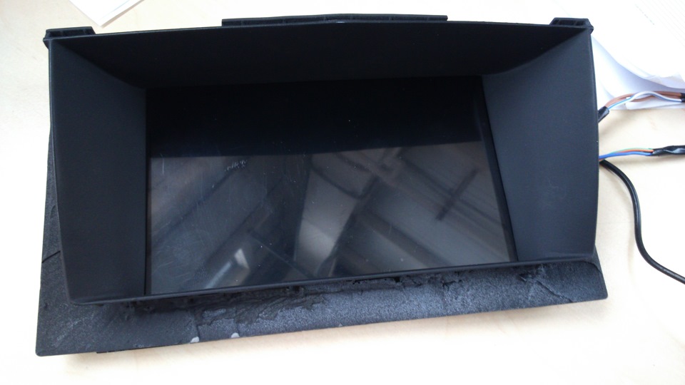

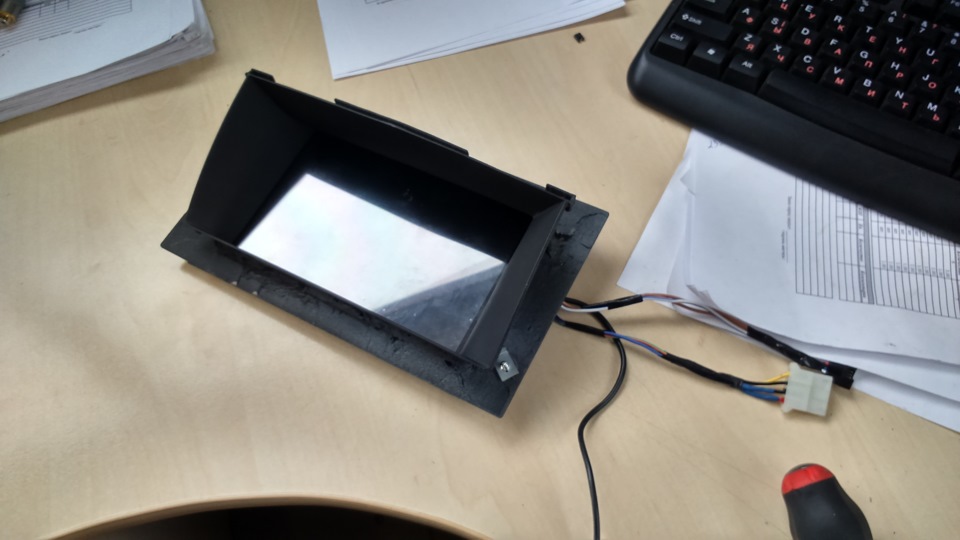

И снова всем приветы! Сегодня смог выделить время для доработки рамки для планшета и дальнейших работ по установке. Неделю назад начал делать рамку. Была зверски порезана и поточена купленная рамка для CID экрана, к которой я приделал рамку от какой-то 2-х диновой магнитолы (к которой я и собирался крепить планшет). Далее в ход пошла эпоксидка и стекломат, шпатлевка, грунтовка и матовая черная краска. Затем к рамке были приклеены направляющие, дабы планшет не двинулся с места. Ну а потом он был прижат к рамке парой металлический уголков, которые раньше были ушками крепления релюшек))

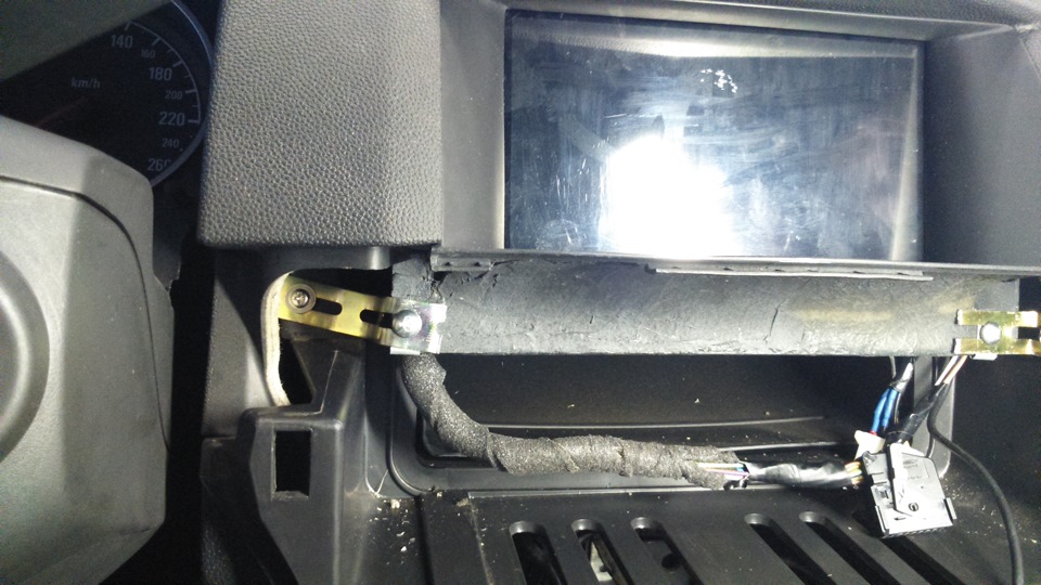

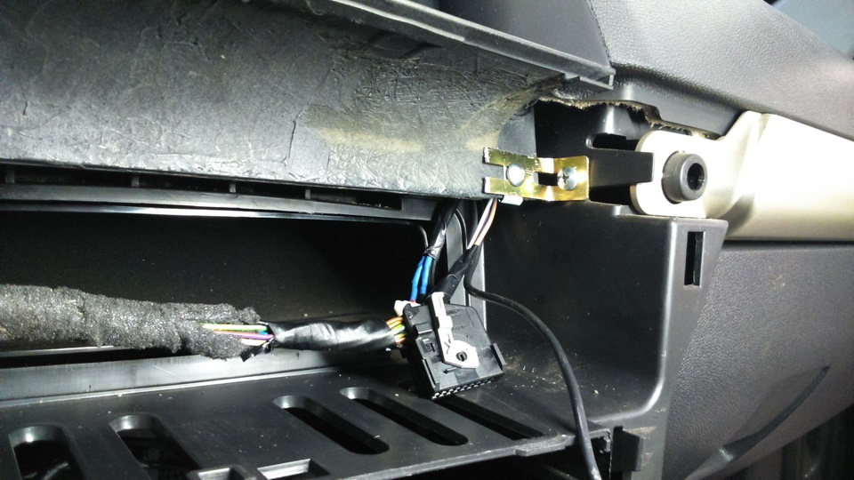

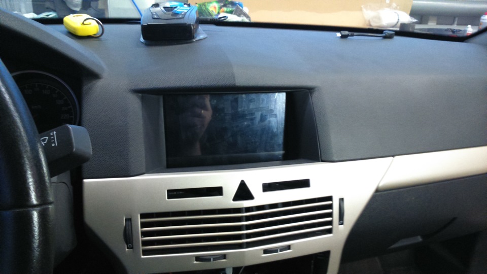

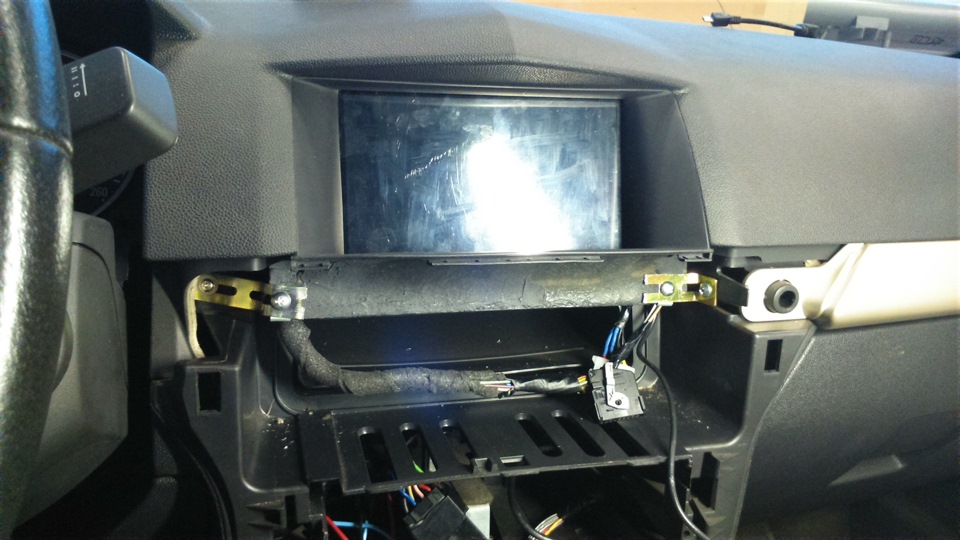

Следующий уровень это впихнуть конструкцию в Астру и закрепить ее там. В итоге в верху планшет держит пластина, которая держала GID с корпусом, а снизу, из пластин активаторов, были изготоалены уголки. Собственно, все можно наблюдать на фото ниже.

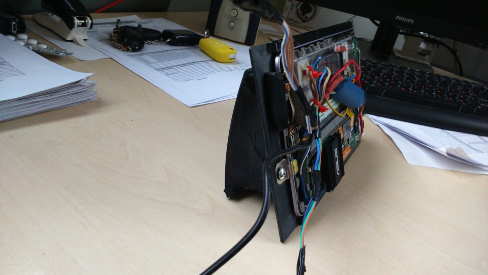

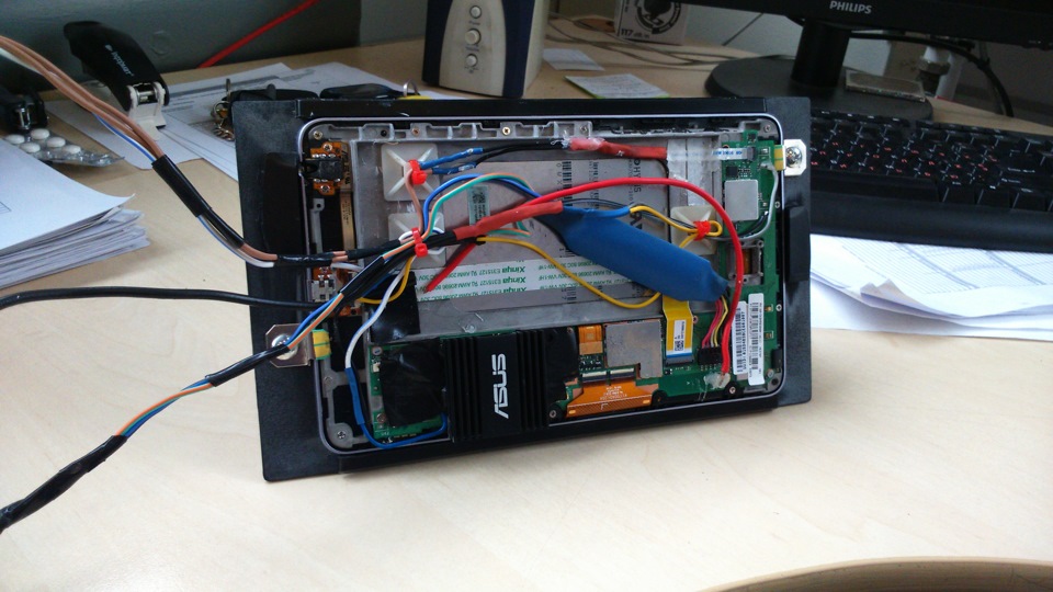

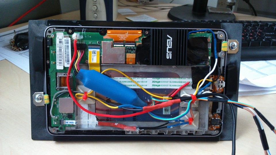

А можешь подсказать, что именно выпаивалось из планшета? В смысле провода сзади)
Насколько я понимаю:
питание планшета (на контроллер вместо батарейки)
кнопки включения и громкости
датчик холла
А что ещё? просто проводов чего то много)
Почти всё, что ты перечислил. Кнопки громкости не трогал. Подавал ещё +5В на так называемый ПогоПин (контакт для докстанции), чтобы планшет думал, что он заряжается))
А он последовательно подключается с +5В, которые вместо батарейки?

Тут существует несколько вариантов. Именно по этому Нексусу сделано так: на материке планшета установлен транзистор датчика Холла. Подавая/снимая землю с одной из его ног, можно отправлять в сон/будить планшет

Почему бы не отказаться от верхней части экрана? Тогда без изгибания рамки можно. Или вверх уже не было места сдвинуть планшет?
А как сжимать по вертикали изображение экрана?
Никак, просто за рамку задвинуть. Но там много получается, 16 мм примерно.
А пользоваться как?))
То есть само окно рамки не трогаем? А теряется около 1 см экрана в нижней его части?
Нет, окно я стачивал. Верх и бока точил, а низ грел феном и загибал

Он немного утоплен получается — удобно по сенсору нажимать? Диагонали хватает? Для каких целей ставил?
Спасибо! Да, утоплен. Нажимать вполне удобно, кроме самой нижней части экрана, там где виртуальные кнопки. Но, это не проблема, т.к есть другие проги, которые эмулируют данные кнопки в удобном месте. Диагонали хватает. Хотя, если-бы выбирал планшет сейчас, то искал что-то достойное на 6-6.5", было бы проще с ним работать.
Для чего ставил? Навигация, видео (большинство форматов), аудио (все форматы). А при использовании хорошей звуковой карты можно добиться звучания, не уступающего по качеству магнитолам среднего класса. Звуковуха уже заказана и в пути)

я вот тоже рамку пилю))) только у меня Иксплей Хит)) А подскажи, как включение реализовал? через кнопку?выпаяв контакты?
Нет, не через кнопку. Во многих гаджетах есть датчик холла, для пробуждения/засыпания при открытии/закрытии чехла, в котором встроен маленький магнит. В схеме работы этого датчика есть транзистор. Подавая/убирая на один из его контактов "землю", можно рулить процессом сна. Т.е. включаем АСС — "земля" с транзюка пропадает и планшет просыпается. Выключаем АСС — появляется земля и планшет засыпает.
Все остальное можно рулить такими прогами, как Tasker и Automatelt, используя как событие включение/выключение экрана.
