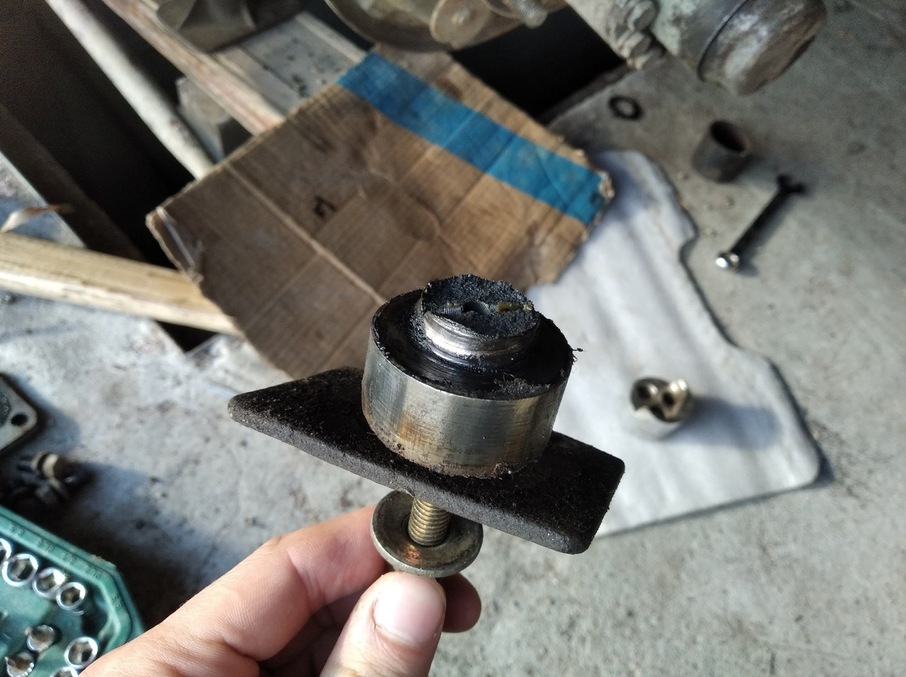

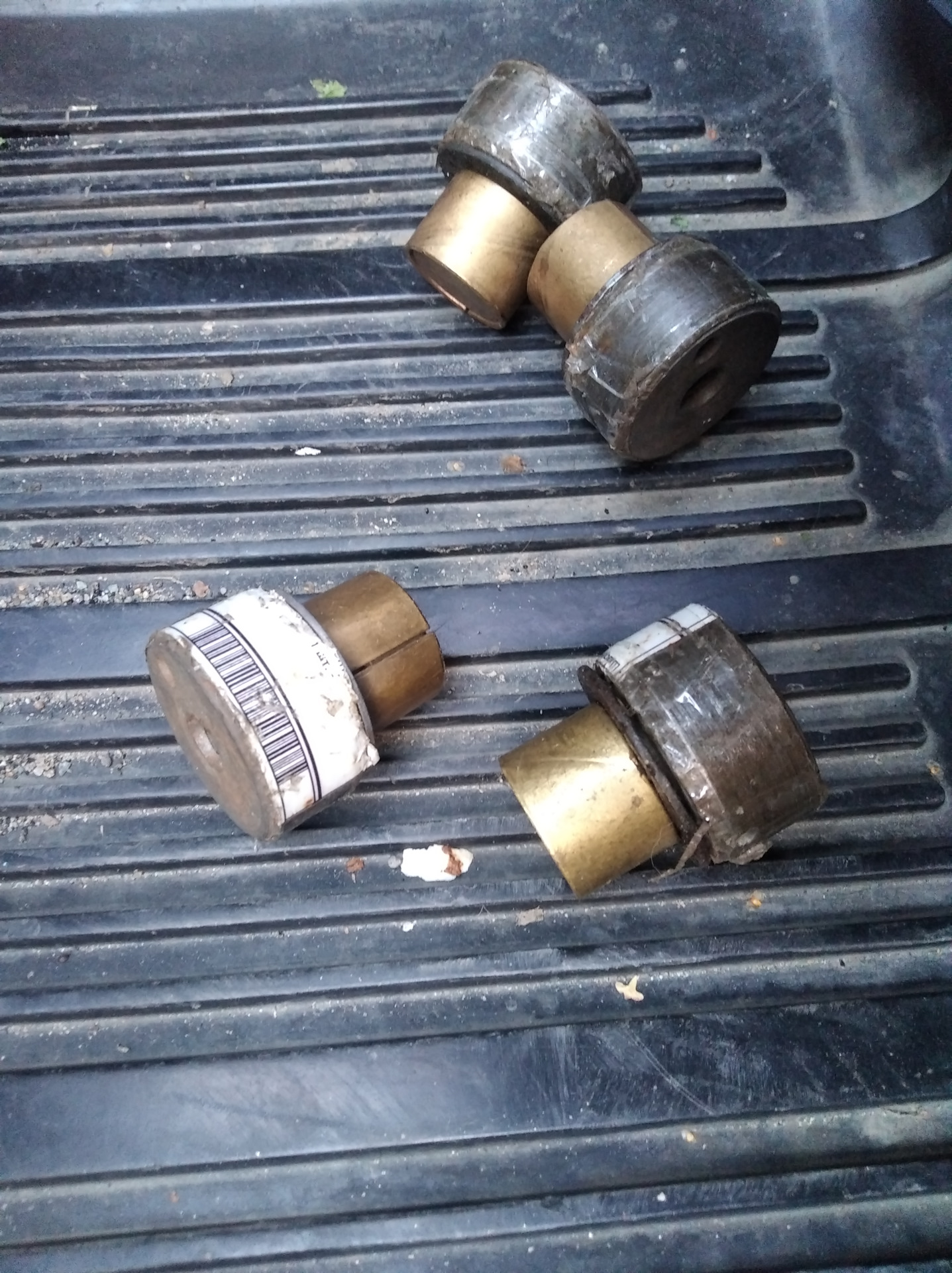

Не понимаю в какой момент это произошло, но однажды я увидел на уазе как колесо попросту криво стоит, начал разбирать, и увидел что нижний шкворень сломался, пока суть да дело, верхний тоже оказался сломан, левый бортовик держался по факту на шрусе и пыльнике который прикручивается болтиками на м6, так он и заехал в гараж. Всё бы ничего, но шкворни на уазе я поменял 4 месяца назад, когда перебирал обе стороны моста, с тех пор уазик проехал две поездки со слабыми нагрузками. До этого я его не жалел 5 лет. почему такое могло произойти? Ответы в студию!

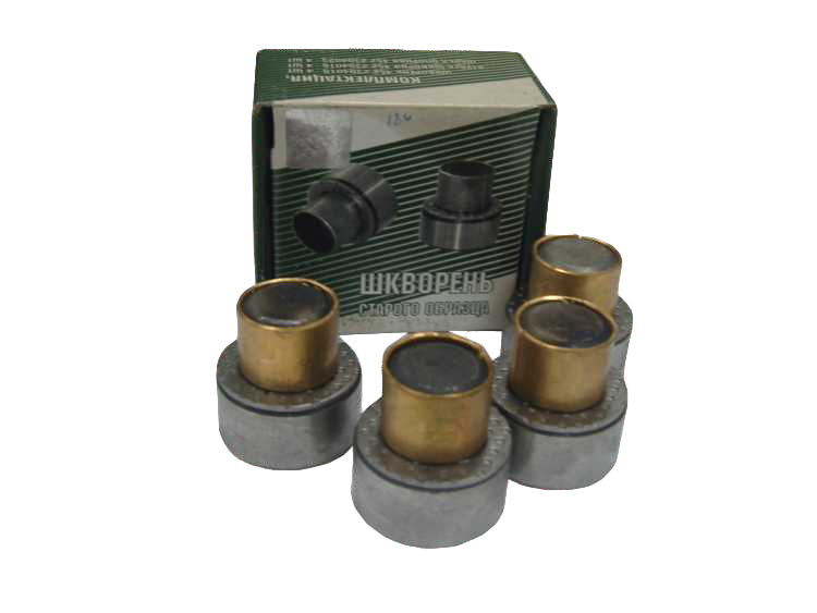

Ваксойл хорошо себя разрекламировал, поэтому все на нем и ездят. Шкворня их хороши, потому что при производстве соблюдается весь необходимый технологический процесс. В отличие от кооперативной ерунды. Чем плохи шкворня старого образца? По-моему по конструкции они лучше, чем новые шкворня от спайсеров на вкладышах (хоть заводских на армамидном вкладыше, хоть ваксойл на бронзовых). В шкворнях старой конструкции осевые и радиальные нагрузки воспринимаются двумя разными элементами. Осевые — опорными шайбами. Радиальные — латунными втулками. В спайсеровских шкворнях только вкладыш воспринимает на себя всю нагрузку. Ну и что проходит дольше в одинаковых условиях? Шкворня старой конструкции ходили по 150-200 ткм без всяких регулировок и протягиваний. Спайсеровские надо уже к 40 ткм лезть и протягивать.
Что надо дорабатывать напильником и молотком при установке шкворней старой конструкции мне непонятно. Из необычного инструмента нужна лишь длинная развертка для ремонта шкворней газели для соосной обработки втулок за один проход разверткой.
Проблему в старых шкворнях вижу только одну — большое количество кооперативных поделок на прилавках магазинов, которые и приводят к такому плачевному результату, как у автора.

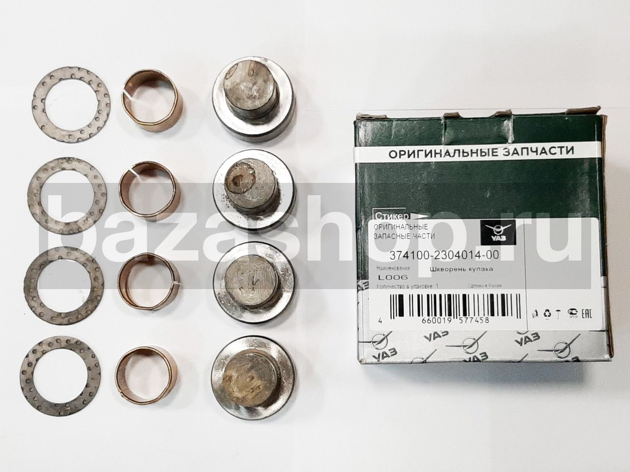

Шкворня старого образца заводские надо покупать. Вот такие. Остальные — кооперативное барахло.
Точно такие и стояли. До этого такие же были, заменил по причине износа шкворня. Как ни странно. Втулки живые
Выше приводили фото упаковки, купленных шкворней. Это шкворня фирмы "Фактор" — незаводские. Я привел фото упаковки оригинальных шкворней производства завода УАЗ. Такие и надо искать.

До этого стояли точно такие же. Прошли огонь и воду. Заменил по причине износа шкворня. Наточно такой же
Эт тебе так кажется, что точно такие же. На самом деле одному богу известно кто и из чего делает запчасти на расеянские машины😒☹😥
Согласен. Лепят все у кого завалялась болванка в гараже. Сейчас взял россыпухой. УАЗик выезжает реально два раза за сезон. Тюнить его по дорогому попросту нецелесообразно
