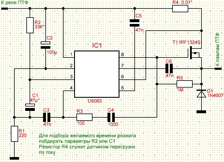

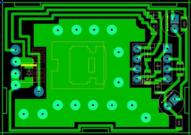

Так вот. Сегодняшний этап подготовки заключался в изготовлении печатной платы для плавного розжига этих самых ПТФ, вернее, лампочек в них. В ПТФ будут стоять, скорее всего H11. Безумно дорогие. Ну, и ясно дело, хочется продлить срок их службы как минимум, лет на 893. Способов тысячи. Ну, или два-три мне известных. Один из них, самый действенный, на мой взгляд. Моя имха считает, что это плавный розжиг нитей накаливания. Второй тоже эффективный, особенно, если использовать его в комплексе с первым. Использование фар только по назначению. Не использовать их в режиме ДХО. Для этого у меня есть дальний свет.
Пока, если интересно кому, схема (я ее приводил уже на страницах своего ЖЖ БЖ, но, как говориться, повторенье мать мученья):
Никаких особенностей схема не имеет, все из даташита на нее. Надо бы перерисовать ее немного, дабы убрать со схемы некоторые слова (к примеру, "+12V от реле БС" и заменить на более подходящие к случаю буквы). Но вечер выдался через чур томным, и уже не до таких мелочей ).
Ах да, чего-то понаписал опять кучу лирики, а по делу ничего еще )). Так перейдем же к делу, друзья!

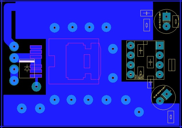

Схема уже была, теперь то, как будет выглядеть печатка.

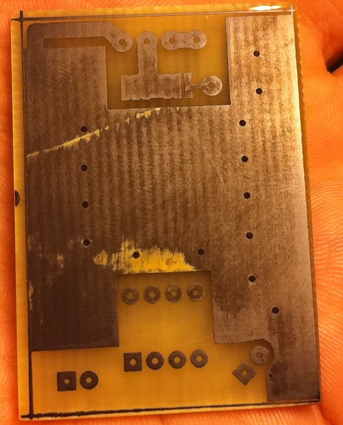

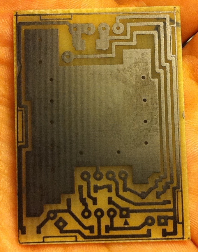

И пока писал статью созрела и сама плата. Пока только вытравленная, еще под тонером.
Вот так (а еще вот так) я провел сегодняшний вечер.

Чем плату счищаешь после тонера? Шкуркой не слишком крупной? (180-220)
Спасибо ))
Тонер по разному снимаю. Когда шкуркой с некрупной зернистостью, когда смываю жидкостью для снятия лака с ногтей ). Но после шкурки, желательно, все же жидкостью для снятия лака и ватой пройтись по плате.
посмотрел шкурку, точно, 220-ая )), ты был прав )
Спасиб )
