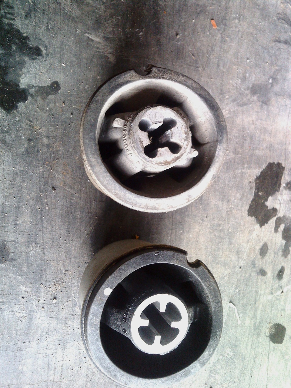

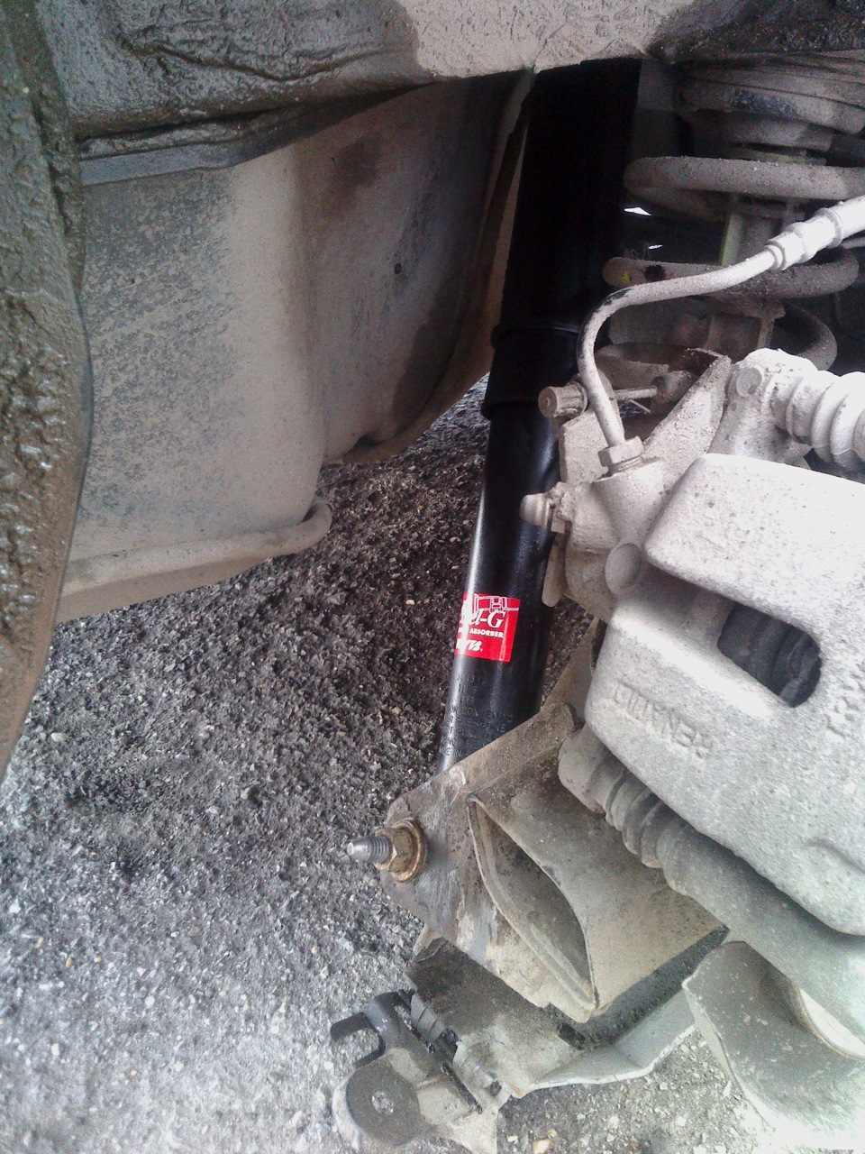

После визита к официалам задумал поменять сайлентблрки и амортизаторы задней балки. Отец выточил болт для сьемника и сделал отрезок трубы на 85 для выпрессовки сайлентблока. Запресовку производил с помощью деталей сьемника подшипников ВАЗ 2108. Вышел сайлентблок легко. Работы делал без ямы с помощью домкратов. Немного насторожило что новые оригинальные сайленты отличаются по толщине зубцов внутри металлической втулки. И ещё, у меня сложилось впечатление, что сайленблоки идут левые и правые, так как расположение направляющих внутри сайлентблока разное. Поэтому сначала подобрал из двух тот, который более схож по расположению. Как вариант Hutchinson номер — 531557

У optimal внутренняя втулка как с завода.
Ну знал бы я раньше, купил бы их.
А я не знал что они отличаются) купил прошлым летом optimal, поставил только недавно, боялся что не подойдут, какое то уж очень маленькое отверстие для болта)
С такой вставкой внутри сайлентблока как на фото вверху, оригинал, только с завода, в запчастях только такие как внизу (новые) на фото.
Вот я и пришёл к выводу, что то что стоит с завода лучше, чем даже якобы оригинал. И второй сайлентблок пока менять не стал.

А сайлентов таких как ставились с конвейера в продаже не бывает ни у каких производителей, смотри разницу на фото внутренней алюминиевой втулки. Так что вот так.
Блин. Я свои менял. Старые такие же вынул.
При пробеге до тебя 131 тыс. оригиналом там давно уже не пахло, меняно скорее всего несколько раз поэтому разницы и не заметил. Повторюсь ещё раз, сайлентов как с конвейера в продаже НЕ БЫВАЕТ!
