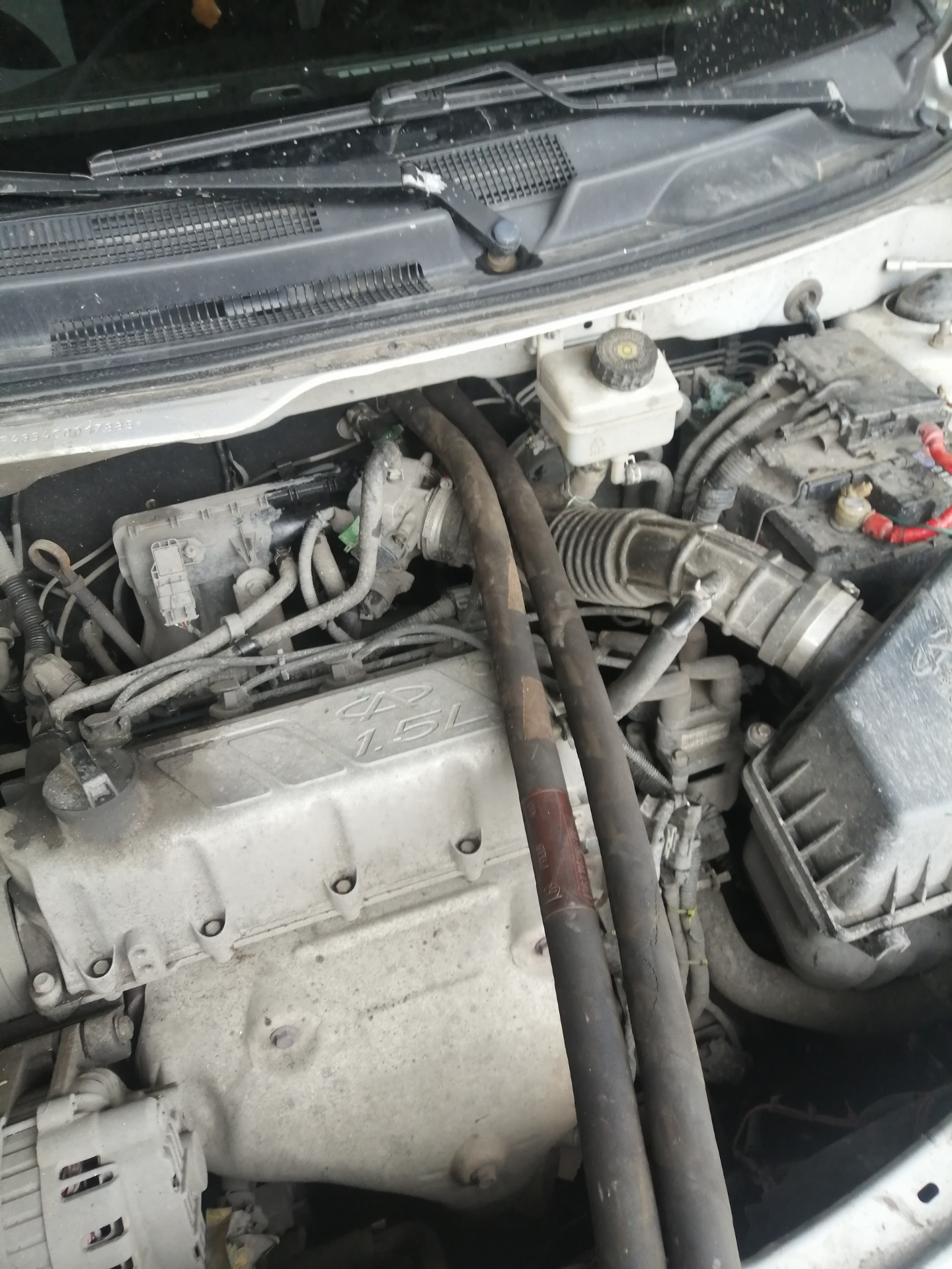

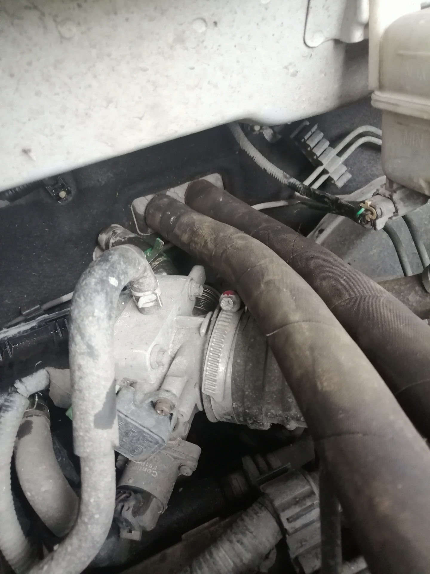

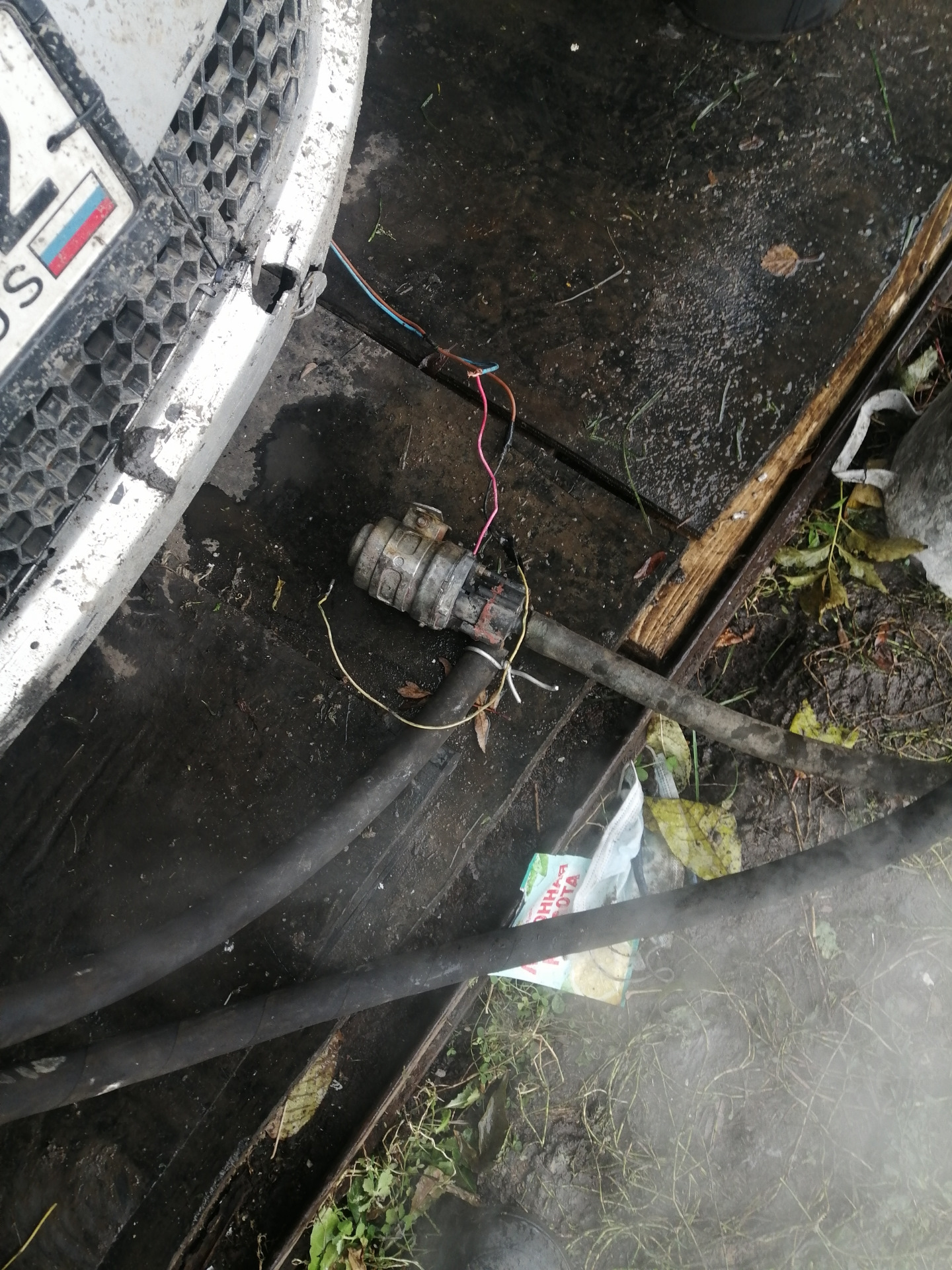

Наступает время холодов!) пора задуматься о системе обогрева салона! Закупившись лимонной кислотой, я отправляю в гараж. Попутно беру шланги по длинее, помпу, лампу бензиновую, ведро воды.

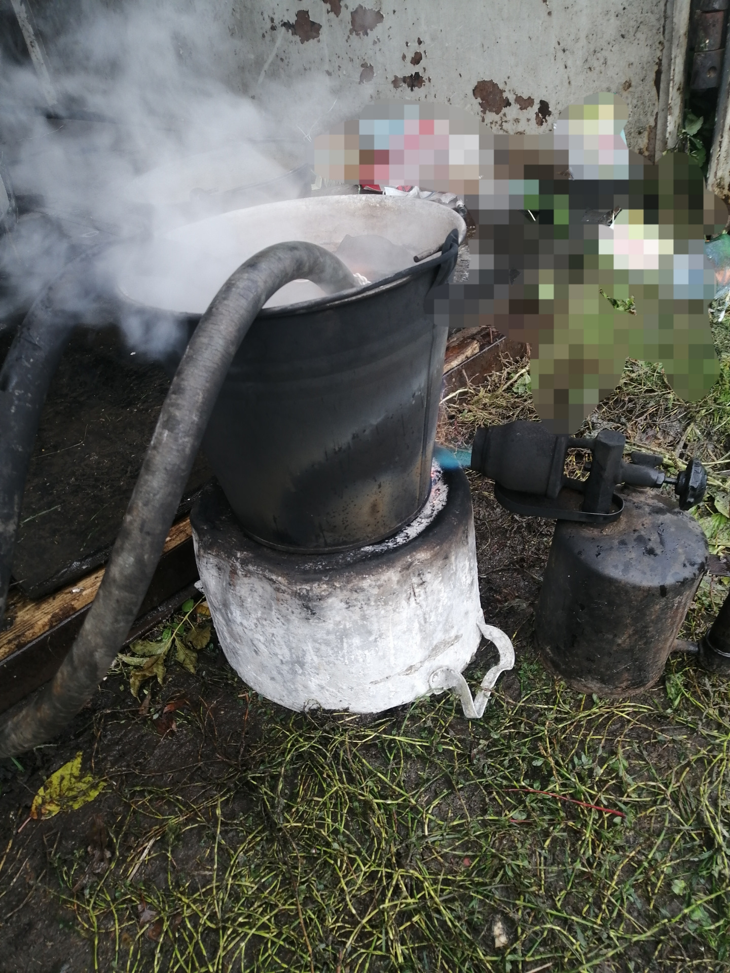

Нагревая ведро воды, до кипения высыпал лимонку, перемешал. И запустил процесс циркуляции.
Переодически подогревая. Фильтра ни какие не покупал, сделал сам. Литровую бутылку обрезал с двух сторон. На одну сторону закрепил кусок тряпки, подобия ситицу, и все

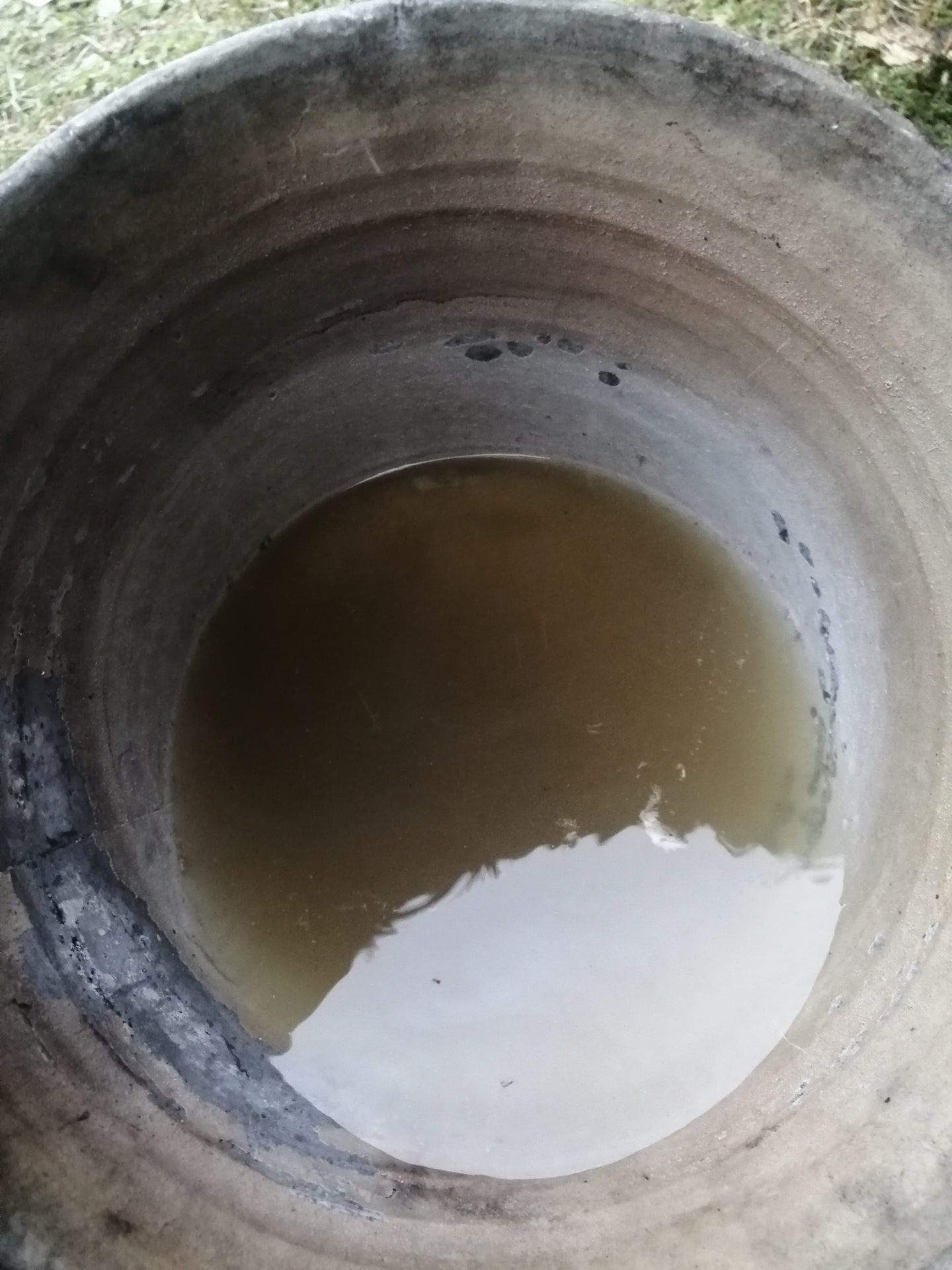

Не особо обрадывал цвет воды после первой промывки
Дальше лучще было, намного светлее стала вода.
Все обратно собрал, печку развоздушил. И оставил до утра.
Утром следующего дня прогрел машину и отправился на работу. Изменения в обогреве заметно изменились. Воздух дует намного горячее. Не знаю вот на долго ли хватит, данной процедуры?! Время покажет!)) Всем добра!)
