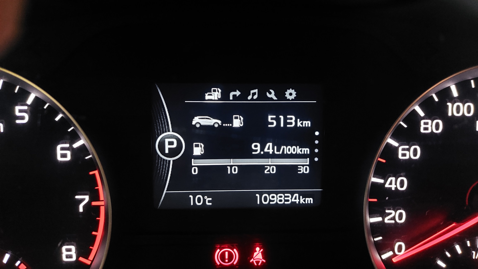

Доброго Всем времени суток!
В поездке загорелся чек:
Правая лампа отслужила четыре с половиной года — 104 296 км.

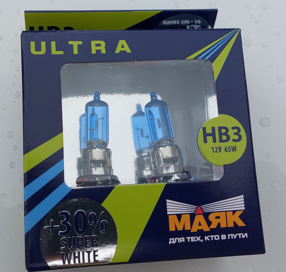

На попутной заправке купил:
Лампы МАЯК ULTRA SUPER WHITE +30% 12V HB3 65W 289005SW+30
2 шт. — 500 ₽.
Made in China.
Благодаря эксклюзивному способу нанесения покрытия на колбу, достигается сверхъяркий белый свет.
Синеватый оттенок света фар создаёт эффект ксенона 4000К.
Свет действительно белый.
В остальном как штатные.

Запчасти на фото: 109834

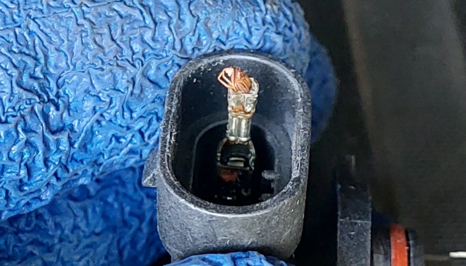

Лампы "Маньяк"?)))) тогда понятно почему оплавился штекер. Это же полное гЭ.

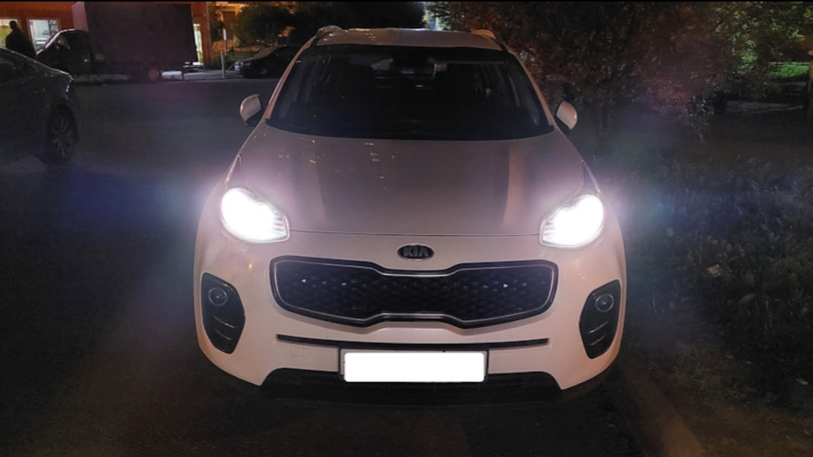

Как светят после установки?
Если не ошибаюсь, штатные лампы 55 Ватт. Посматривайте за разъёмом в фаре, который на контакты лампы втыкается. У меня оплавление корпуса разъёма пошло от ламп на 65 ватт.

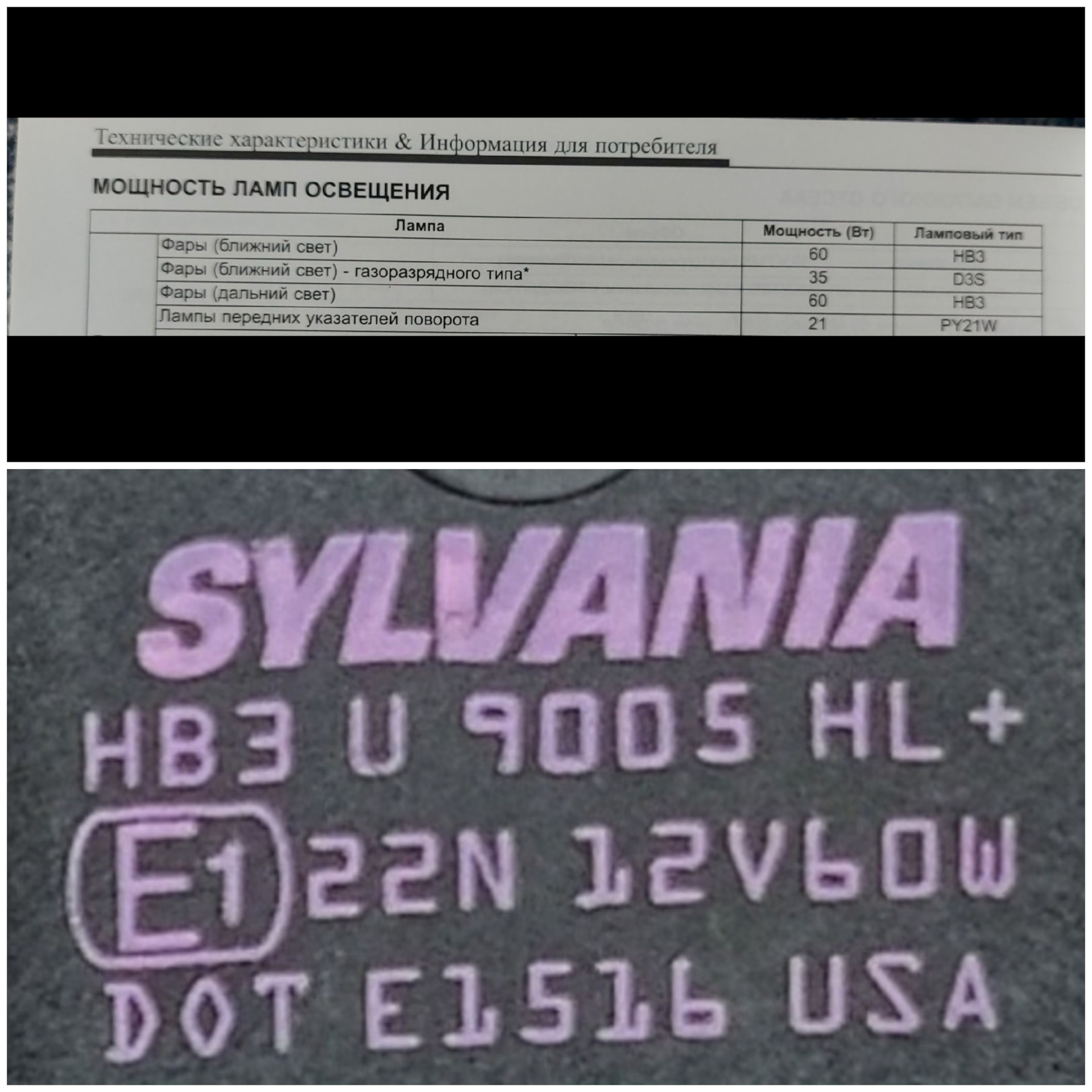

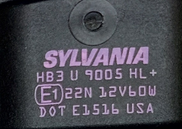

штатные лампы 60 Вт.

штатные 60 ват, на фото видно
