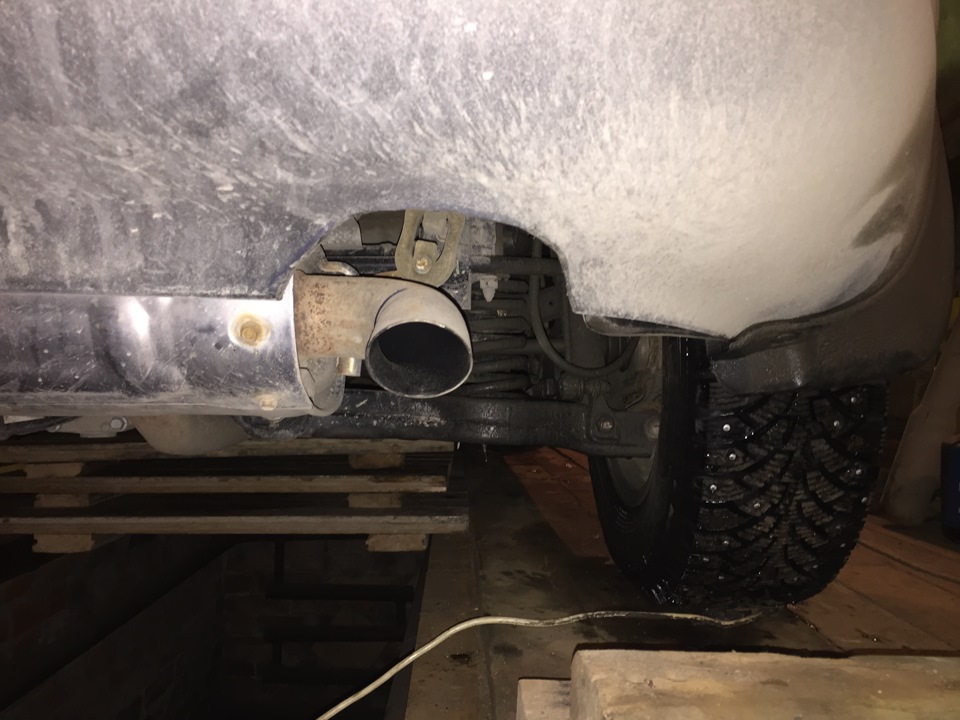

Вторая часть великого дня!
Хотел бы выразить благодарность своему другу KoSTaS86 и его отцу Дяде Коле, я в принципе сегодня на протяжении всего времени только мешался, а они все делали! ;)
Установка двойного выхлопа:
Начали все с проговаривания плана, так как без него ни куда!
С начала я болгаркой вырезал по выступающему контуру проем для насадки.
Потом взял проволоку, отмерил расстояние от брызговика до начала выреза и поставил метку на другой стороне так же от брызговика до начала резки, взял вырезанный кусок, перевернул его и обвел на другой стороне бампера и вырезал там проем для второй насадки. Но подрезать потом по ходу все равно пришлось еще бампер.
Далее отрезаем кусок трубы которая смотрит в низ.
Привариваем трубу к насадке. Делаем тысячу подгонок, подпилить, шлифануть, фаску снять. Стреляем на глаз если все устраивает то ставим на прихватки!
И занимаемся второй насадкой, в тизере видели что я купил трубу в УАЗовском магазине с углом 90 градусов. Опять делается тысяча подгонок по углу и по длине, все отрезаем и привариваем трубу к насадке.
Далее мы одели глушитель с прихваченной одной выхлопной и стали подгонять вторую трубу, с помощью точного глаза (не моего, я косой) и уровня выставили второй выхлоп и примерно поставили метки для врезки в глушитель с другой стороны.
Ну когда были примерно известно где надо будет приваривать вторую трубу, дрелью по кругу делали дырки и высверливали потом отверстие. (я все время только держал все, говорю, только мешался! (; ) Ну и потом обратно выхлоп, ставим все, выравниваем, трубу на прихватки, снимаем и уже потом полностью все обвариваем.
В итого имеем что имеем!
Готовый выхлоп!
Дальше закрыли насадки и высоко температурной краской покрасили все.
Одели по резинке дополнительной на каждую сторону от приоры!
А потом смотрим и кайфуем!
РЕЗУЛЬТАТ!: Получилось очень красиво, все практически ровно и идеально, мне нравится и это главное! НО, на холостых когда прогреется дымит больше правая сторона, разницу видно, после того как заведешь дымит одинаково, и под нагрузкой дымит одинаково!

Смотрится класс, а что бы одинаково дымило надо глушак вскрывать.Я у кого то в БЖ видел эту работу.
Да, я видел что надо вскрывать банку, но я этого не хотел делать!
А это ты видел скорей всего тут: www.drive2.ru/l/4565484/
Да у него и видел, сам готовлюсь так сделать вот жду тепла и спецов ищу.
Это ты хорошо что так хочешь сделать. Я пока на такое не готов! Хотя насадка у меня уже приварены! Может быть летом и можно будет сдернуть глушак да вскрыть банку!

не обязательно.Для получения равномерности нужно несколько раз прихватывать новый гиб(утапливать в глушитель на разную длину), заводить, ждать когда двигатель прогреется-и затем следить не за скоростью потока, а за температурой выхлопа.Да, это затратный вариант(по времени и силам)-но результат того стоит.
З.Ы, я конечно не жалею что вскрывал-но цель доработки была не только во внешней эстетичности
Легче банку вскрыть и заслонку убрать)))
