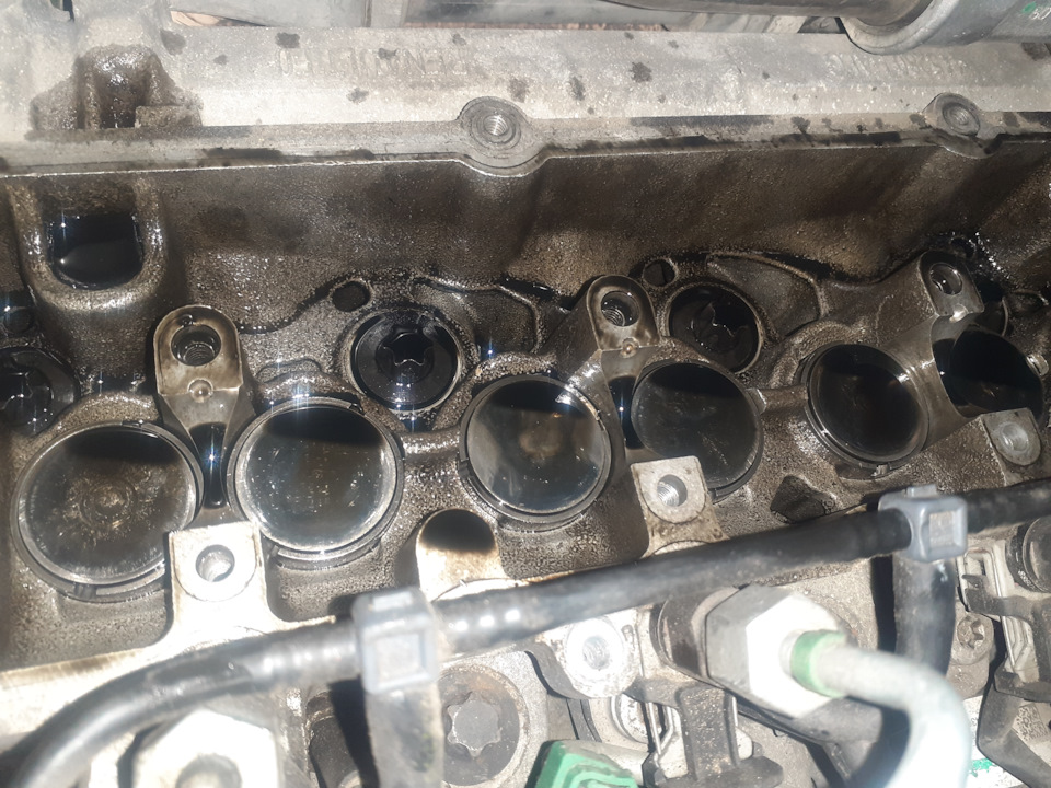

5000 км тому была куплена эта машина. После покупки был обнаружен масложор, примерно 1 литр масла на 1000 км. Состояние двигателя, через маслозаливную горловину выглядело следующим образом.
Через несколько дней после покупки авто (примерно 4500 км тому), мною была произведена первая замена масла. Залил тогда, хоть и не самое высокощелочное, но в своем классе А5/В5 одно из самых высокощелочных, масло, которое обладает хорошими моющими свойствами.
Вид через горловину, после 1000 км стал уже гораздо лучшим.
Первые 3000 км масложор никак не прекращался, и даже не думал снижаться. За эти 3000, залил в движок три литрухи такого же масла.
Но! После 3000 км, внезапно всё переменилось. Да так переменилось, что я сам долго не мог поверить в это. 1500 км думал, гадал что дальше делать. С одной стороны куплены запчасти, да и руки чешутся залезть. А с другой стороны масложор взял и прекратился. Нет, не вовсе, но упал в разы. Ну и надо же такое😁. 1500 км проехал — в итоге долил грамм 300 (всегда лью под отметку максимум, что бы легче было контролировать). Да, тоже не мало, но однозначно не то что было. Недавно, как раз когда доливал те самые 300 грамм, когда открыл горловину, сам офигел от увиденного. Честно, даже во сне бы, наверное, не поверил в подобное. А увидел я там вот что.
Честно, до сих пор не верится. Увидел бы у кого-то, подумал бы что ради хайпа фотки подставлены. Но, факт остаётся фактом. Масло отработало на отлично, и пока не пошел на нем перекат, было принято решение экстренно сливать его и менять на новое.
В этот раз, как и обещал, приобрел масло с ещё большим щелочным числом, почти 11 (вернее 10,74), против 10 (9,86) у предыдущего.

Честно, не особо верю в чудодейственные свойства сольвента. Но, хуже не будет точно. Тем более в данном случае преследовалась цель — разбавить масло, дабы побольше говнеца вылилось с ним. Всё сделал по инструкции. Прогрел, залил, 5 минут, и слил всё это. Банка промывки рассчитана на объем масляной системы в 4-5 литров, поэтому залил не всю. Грамм 50-70 из 450 оставил. После этого, пролил оставшимся на доливку предыдущим маслом, через горловину, с открученной пробкой поддона, что бы масло максимально вытеснило промывку из поддона.
После промывки, с виду, не поменялось ничего.
Поэтому повторюсь — на мой взгляд, лучшая промывка это "правильное" масло. А эта промывка хороша разве тем, что бы разжижить масло, и побольше его вылилось из системы.

В общем, всё залил, завел и проехался. Буду наблюдать дальше, и о каких либо изменениях, буду вас информировать.
От того, что прекратился масложор, повторюсь, до сих пор в шоке. Никогда не мог подумать что от масла может отпустить кольца. Возможно этому также поспособствовала летняя жара, и несколько вылазок на трассу. Но, однозначно ключевую роль в этом сыграло именно масло. Кстати и вибрация на холостых, по ощущениям, стала в разы меньшей, чем сразу после покупки авто. Как говорится, хотите верьте, хотите — нет. Но, это так. Поэтому, всем кто ещё не вникал в спецификации масла (сам раньше был таким), крайне рекомендую всё же тщательнее подходить к выбору этого продукта. В данном случае, не подумайте, я никого не склоняю к данному бренду. Это просто мой опыт. Но, то что допуски и спецификации это далеко не последнее, на что стоит обращать внимание — это факт.

Судя по пробегу, раньше машину обслуживали в лучшем случае по книге (интервал замены масла 15-20ткм), что очень ужасно…
Ну да, за 100 тысяч так засрать движок ещё надо постараться. 😁
Опытным путем пришёл к выводу, что самое оптимальное, это замена масла раз в 5000-6000 км, и в идеале чтобы это была преимущественно трасса 👌
Да, я так и меняю на бензодвижках. На дизеле при полностью трассовом режиме раз в 10.
И волосы дыбом встают, когда мне пытаются сказать, что нужно менять масло по книжке раз в 15-20 тысяч км… 🤪
Ну-ну. Пусть меняют. Одно только плохо что после таких, а их судя по всему большинство, машины достаются нам)))
А в случае с моим авто ещё и без катализатора часто люди покупают технику, в надежде получить нормальный исправный авто …

Клёво конечно, но у вас пробег не особо большой, может и отмыло так быстро?!
У мну такая ситуация, до 200 000км лил ликвимоли полусинь и тут начался масложор☹
Перешёл на лукойл генезис, прошёл на нём уже 60 000км и пока ничего не изменилось…
Масложор есть цвет лакового налёта не сличал пока…
Возможно из-за пробега, не знаю. У меня то тоже масложер не ушел полностью. Уменьшился существенно — да, но всё равно ещё подъедает. Но, то что видно через горловину, действительно выглядит по другому.
Следующим этапом уменьшится, а потом и полностью пропадет расход бензина.

Жёлтый цвет это лак. Маслом если и можно отмыть то наверное тысяч через 300-500км. Вот шлам ещё можно вымыть, но то же через несколько промывок, с специальными составами
Отличный результат! Интересно, такое дерьмицо отмоет… прошлый хозяин любитель масла GM. Сейчас Mobil залит, и то почище становится вроде
Пробовать нужно. В любом случае хуже не станет. Берите это масло, которое я залил сейчас, если нужна тридцатка, или если сороковка, то Lukoil Genesis Armortech 5W40 for European cars, и пробуйте менять его каждые тысяч пять. Через несколько замен картина должна быть веселее.
5-30 залито, за сальники боязно только
А чё сальники? Им по фиг. Да и если надо тридцатку, то берите Lukoil Genesis Armortech HK 5W30, которое я залил сейчас.
Посмотрю что Мобил намоет за 5к.км. Если не устроит-такое же как у вас пробовать буду)
Пробуйте. На мой взгляд, любое намоет, вопрос только как быстро. Мне ещё повезло что лето было, а у нас это три месяца +40 за бортом, и я машине в эту жару нарочно давал под зад, при любой первой же возможности. Даже было дело на море ездили, так я обратно километров 80.по трассе ехал на пониженной, под 4000 оборотов, что бы просралась маленько. Температура под 100 градусов держалась, движка. За одну эту поездку тогда пол щупа сожрала, но всё равно думаю не зря.
За одну (или даже за несколько) замену даже Armortech не справится. То что утверждает автор мало похоже на реальность.
Многие люди пытались отмыть частыми заменами высокощелочного масла свои моторы (в т.ч. и я) но мало кому этот фокус удавался www.drive2.ru/l/9449604/.
Натыкался на данную запись. За одну замену очистить двигатель такой — это убить его, как по мне. Забить каналы этими отложениями не сильно хочется.

В смысле мало похоже на реальность? Я что по вашему зубной щеткой натирал для фото через горловину?😁 Делать мне нечего))) А так, конечно соглашусь с вами, что каждый случай индивидуален. Я сам бы никогда не поверил в такое, если бы не столкнулся лично
Отмоет. Лично видел состояние до вскрытия клапанной, было хуже чем у вас, и после езды на Лукойле, после 3х тысяч, с заменой раз в 1500. Результат был поражающий. С тех пор во все свои машины лью Лукойл с заменой раз в 5 тысяч.

Дело не в любителе или не любителе, он наверное менял его раз в 15т.км

Да. Это так. Масло с хорошим щелочным моет мотор.
По моему совету, ряд людей отмыли так, избежав переборки мотора.
А если еще и использовать масло Amsoil, с подходящим допуском и щелочным, то можно даже лак отмыть. За поездку на юг, 4 000 км., чел отмыл мотор и прекратил масложор, как и Вы. Но, он два раза менял масло на 1 000км, потом через 2 000, потом по цвету, но не больше 5 000.И обязательно с заменой фильтра. Но это масло дорогое, конечно. Но дешевле переборки мотора.
и еще, проверьте клапан PCV, он быстро умирает и способствует хооорошему масложору.
и да. когда решите, что эффект получен, хорошо бы снять поддон и там все вымыть, в т.ч. тамошний фильтр.
Спасибо за отзыв. Клапан вентиляции в первую очередь проверил. Там всё чётко. Да и это больше проблема турбодвижков, а которых с неисправным крапангм турбина моментом высасывает масло. Тут же с этим порядок. Мне кажется что это всё таки залегшие кольца.
ну, видимо, не без колец. но у Вас уже эффект хороший.
Если, сейчас, не запускать, Лук менять раз в 5 000, мотор еще поживет.

Тоже, уже более 50 тысяч лью это масло, которое вы льете, в мой второй автомобиль. Тоже нареканий ноль, а только одни положительные стороны.
Интересно, на каком масле и с какими интервалами машина ездила раньше, чтобы достичь такого результата?
А кто его знает теперь))) Говорили — заливали 5W40 (с неизвестными спецификациями), с интервалом примерно 5-6 тысяч, два раза в году, весной и осенью, на сервисе из бочки. Якобы именно это масло им рекомендовали в сервисе. Но, что-то в этой цепочке, видимо, пошло не так))) Или врали, или в сервисе им заливали отработку, или и первое и второе одновременно.

Да, так и есть. Да и найти сейчас на рынке б/у автомобиль, к которому относились должным образом, всё тяжелее.
Поддерживаю. Тоже был масложор на хонда Одиссей, на лукойле он уменшился в разы.

У меня второй авто это ситроен с1, 2007 год выпуска, масло меняли не то что не регулярно, последний раз жена отдала на осмотр авто года 2 назад, аккум не успевал заряжаться в городе, и один раз с утра не завелась, вот тогда и масло заодно заменил.
Пробег 35 тыс.
Лаковых отложений нет, мотор не сильно загажен, работает отлично.
Ну, факторов, сами знаете, много. Тем более в нашей стране, где паленого масла на полках в магазинах, больше чем качественного. Не хочу даже придумывать ничего, что и как там было. Исхожу из того что есть. Капиталить умею, поэтому по фиг)))
bigazaz
Раньше по старым регламентам замена была то ли раз в 15 000 то ли раз в 20 000 км. Вот по регламенту и меняли. Если в сервисе вообще меняли. Не все же проверяют ))
