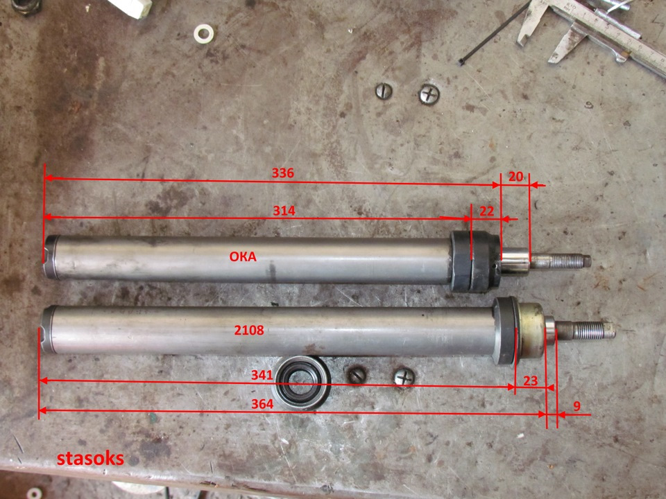

Уже примерно месяц усердно ищу инфу, раздумываю всякие варианты не спя ночами как правильно уронить немножко ниже авто, есть в голове множество вариантов. Сегодня поговорим о передней подвеске.
Вспомнил что у меня еще есть ока, решил взять старые амортизаторы 2108 и Ока, разобрать их и снять размеры.
Пока еще сам не придумал что с ними сделать, но пока я буду думать может кто-то что-то придумает, или подскажет варианты.
Чем отличается стойка 2108 и 2110 можно прочесть у SanchoF
А теперь посмотрим чем же отличаются вставки (картриджи) ВАЗ 2108 и ВАЗ 1111 ОКА.
(К сожалению снятых корпусов как Оки так и 2108 у меня не было, так что основываемся на данные картриджей)
Размеры штоков
Размеры гильз
Размеры картриджа (вставки) в сборе:
Выход штока в сжатом состоянии
Выход штока в расжатом состоянии и ход штока
Думаю инфа будет полезна)

Забыл про сальник на оковской вставке, фото размеров обновлены.
Итого имеем:
1. Ход штока:
— Ока без отбойника и гайки: 132мм
— Ока с отбойником и гайкой: 132+20-80-2 = 70мм (7см)
— Ока с отбойником -30мм и гайкой: 132+20-50-2 = 100мм (10 см)
— 2108 без отбойника и гайки: 187мм
— 2108 с отбойником и гайкой: 187+9-80-6 = 110мм (11 см)
2. Корпус короче на 30 мм:
— в итоге можно укоротить корпус на 30мм, и ход штока будет короче всего на 10мм
— уронить передок можно будет смело на 40-60мм, в зависимости какая пружина сейчас стоит.

немного занимательной математики.
шток.
210+115+27=352мм.
минус 152 хода-в стакане в выдвинутом состоянии 200мм.
длинна стакана 336мм. шток вдвигается на 132мм.
336-200-132=4мм остающихся на клапан сжатия. что чертовски мало. не хватает примерно 35мм.
ошибка скорее всего в размерах штока. как мне кажется размеры 210и 115 требуют перепроверки.причем скорее 115
