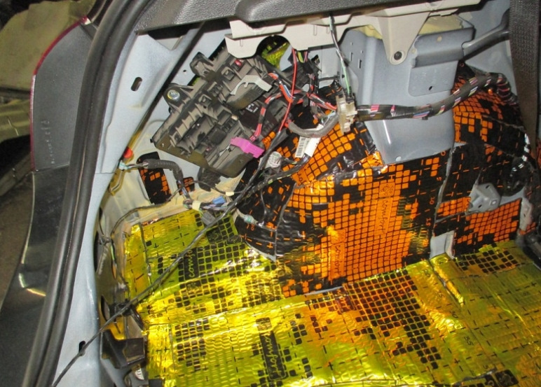

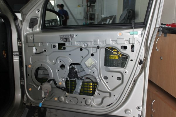

фокус в том, что её не нужно клеить сплошняком, тк поверх рёбер жёсткости её клеить не нужно, наличие воздушной прослойки под ней будет провоцировать коррозию. таким образом, достаточно оклеить виброй около 60-80% площади. сейчас попробую найти картинки правильно/неправильно.
p. s. оказалось, на одну правильную картинку, приходится уйма неправильных, обратите внимание, как оклеены виброй внутренние жёсткие элементы — никак.
О как… А я сплошняком уложил…
это потому что на этом ресурсе 9 из 10 делают через одно место, и фотки выкладывают, захочешь разобраться, не разберёшься. вот например, как правильно клеить вибру на дверь, сравните с тем, как это делают большинство драйвовчан
Ага, ну логично, утяжелить шубу, чтобы снизить ее вибрации. Или понизить их частоту, я так думаю, да?
так и есть
