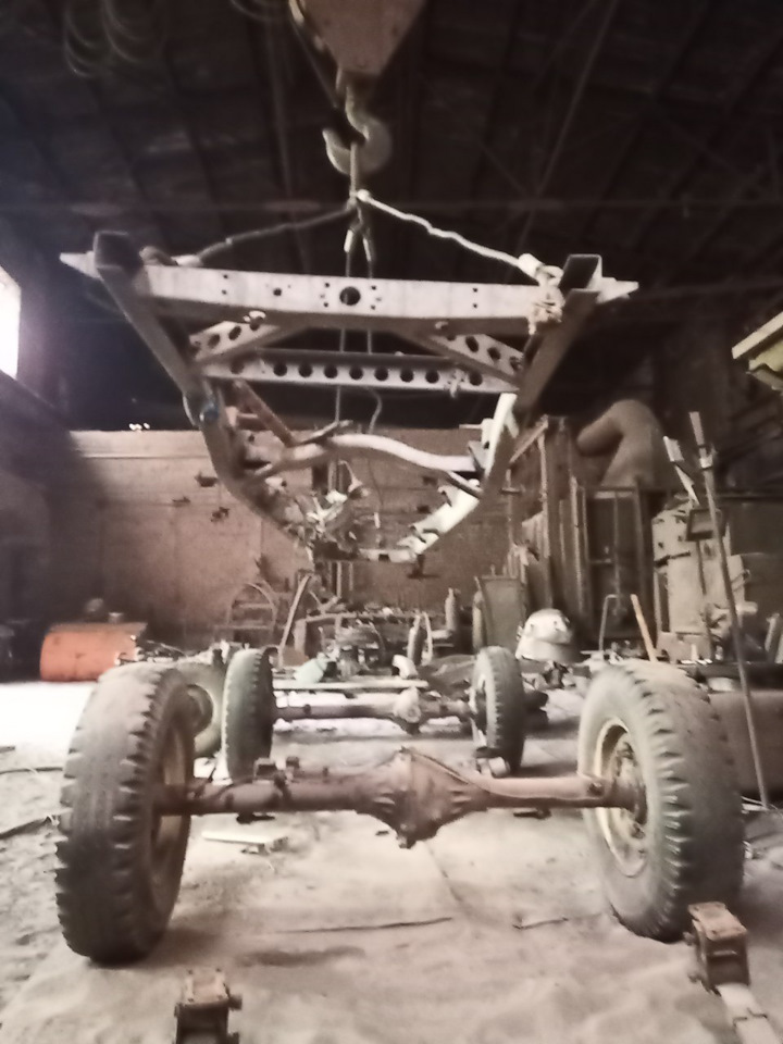

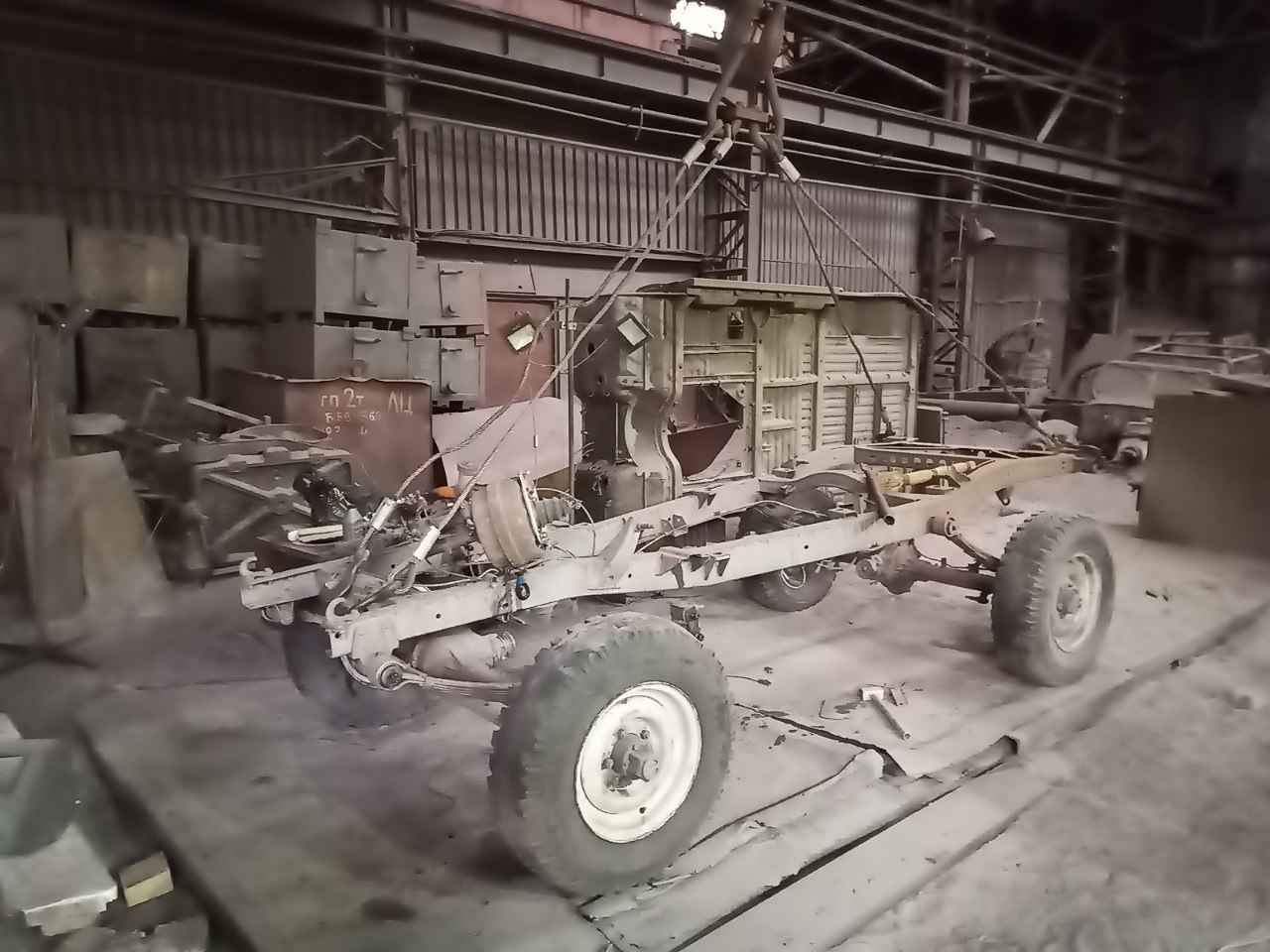

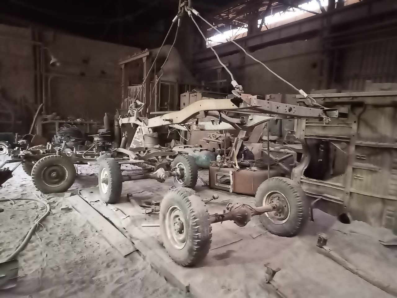

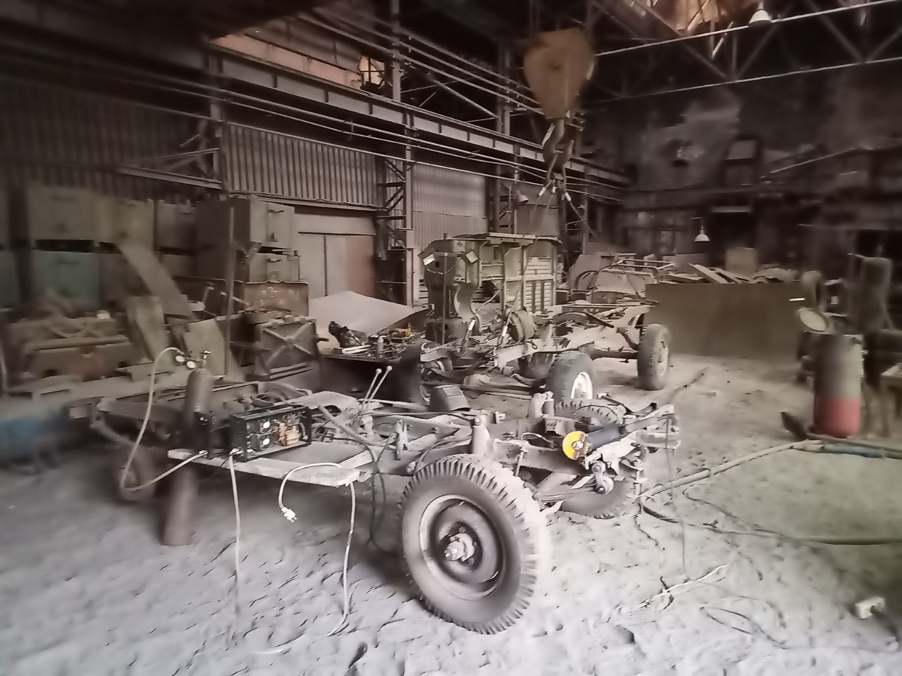

Будет желание подготовить раму, кузов и ходовую часть по-человечески — с пескоструем, грунтовкой кислотным или любым другим антикорозионным грунтом — жду в гости.
Сейчас на полнейшей реставрации УАЗ-69А и УАЗ-31512.
Всё не фоткаем и даже не пытаемся.
Близко некогда.
Объём работ зашкаливает.
2,5 года, как забил выкладывать всё в инстаграм и даже фоткаю лишь по наличии времени часть работ.
По фото как-то условия работы не похожи на реставрацию.
Это пескоструйный цех.
А что там делает болгарка и сварочный?
Это допрос?
Подварить какие-то вещи или места или отрезать закисший или наглухо кородировавший крепеж в этом цеху можно.
Или вы скажете, что подобные вещи можно делать лишь и только в стерильно чистом, санированном медицинском боксе?
