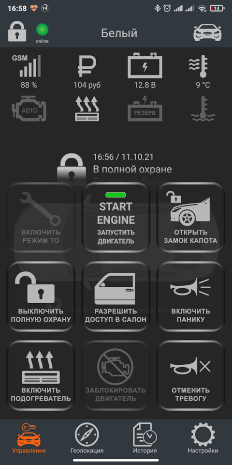

Надоело мне что автозапуск/подготовка климата через приложение стало работать в лучшем случае 1 раз из 10 (и этот 1 раз приходится на демонстрацию проблемы у дилера) и решил побороть эту ситуацию установкой доп. сигнализации. В связи с чем возник ряд вопросов к тем кто ставил сигнализацию на наше поколение:
1. Что там с гарантией? Как на это дилеры смотрят, особенно если ставить не у дилера? Понимаю что в теории это надо ещё доказать что проблема возникла из-за сигнализации, но на практике хочется свести потенциальные проблемы к минимуму.
2. Можно ли будет через приложение сигнализации запустить подготовку климата и вебасту?
3. Можно ли будет завести машину дистанционно и чтоб ключ в машине не надо было оставлять?
4. Можно ли какие-то дополнительные функции климата запустить такие как подогрев сидений.
5. Какую ставить? Pandora? Starline? Или ещё что-то есть заслуживающего упоминания? Поделитесь личным опытом.
6. Как в целом работает? Насколько стабильно?

На моем сарае Пандора. Очень доволен.

На форике у меня стоит СтарЛайн с GSM.
Очень удобно. И запуск функций и карта и т.д.
Очень много настроек.
По сравнению с voc как самолёт с телегой убогой.
Но… Задал вопрос ОД.
Ответ — не получается.
К ним приезжали ребята с СтарЛайн, долго бились но кроме сожженного дисплея ничего не добились.
Машина провода была не кроссовер а универсал. Но шины то в них одинаковые.
Видимо как то шведы защитили сам шину.
Но так то понятно, после гарантии они за своё убожество денег просят.
Так что к сожалению…

Автолис в лаборатории Кондрашова. Автозапуск не подключал принципиально, Вебасто по моему можно запустить из приложения, в выходные попробую
Спасибо!
Вебасто запускается, двигатель нет.
