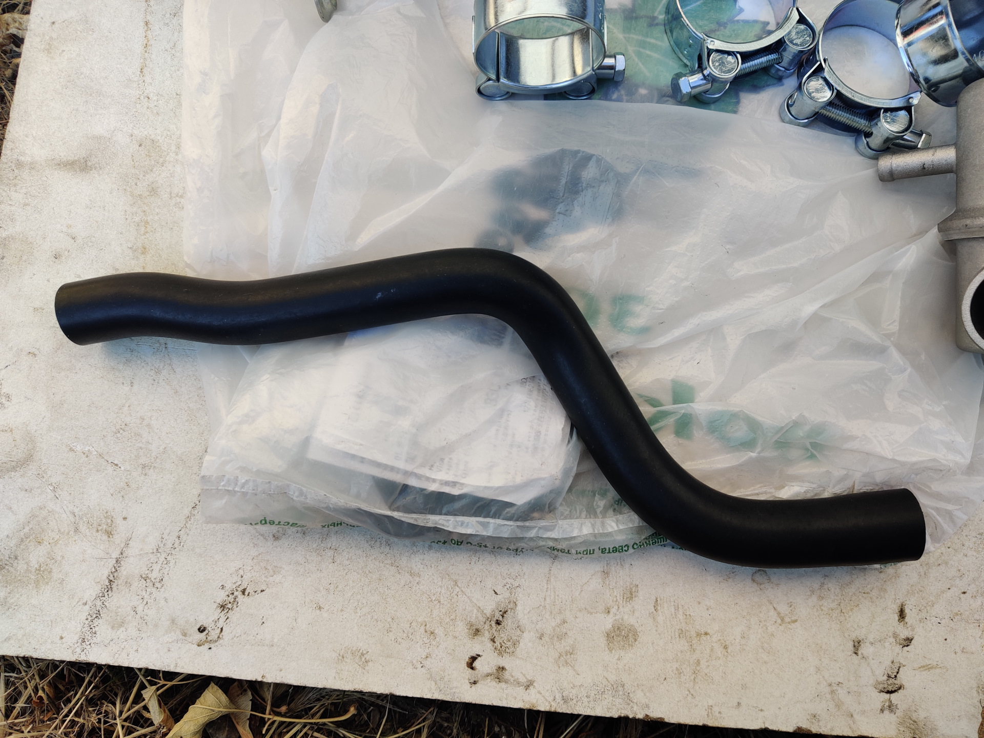

Термостат 2123 лузар Luzar LT0125 87 градусов (598руб)
Патрубок отопителя отводящий шнива БРТ 2123-8101204P 150руб
Кронштейн с патрубком шнива 2123-1303018 389руб
Анитифриз G12 Lukoil 227391 741руб
Силовые хомуты 40-43мм 6шт 330руб
Патрубок, ШЛАНГ ОТОПИТЕЛЯ Газель от доп. помпы к крану
Патрубок подводящий от крана отопителя Cummins ISF 2.8
3302 30 8120042-10 (33023-8120042-10) 100руб
ну и мелочь, 4 хомута 20-32 190руб, соединитель патрубков 20мм 50руб, прокладка в улитку(ресивер) 90руб
Примерно так вот получиться должно

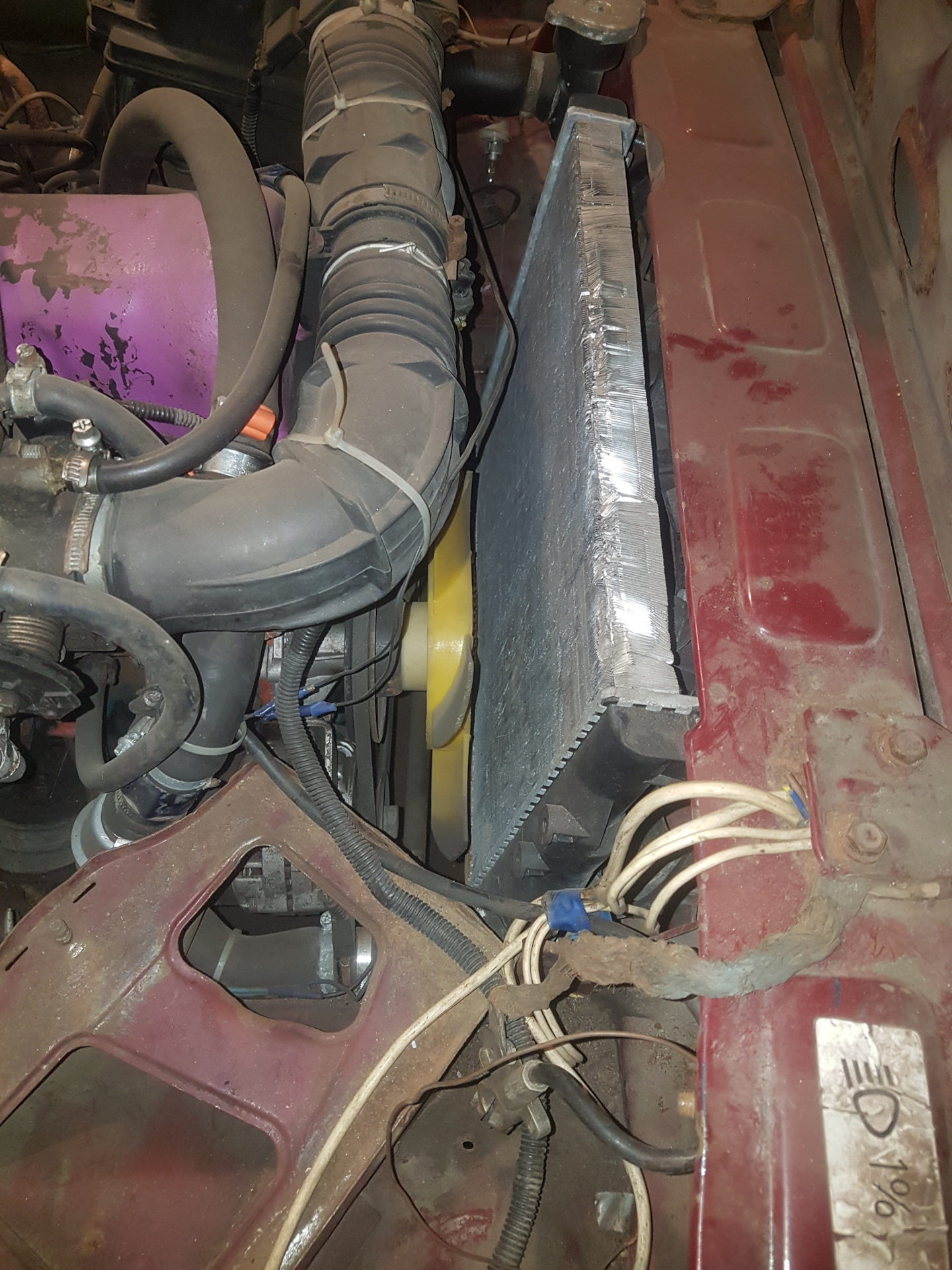

Установил патрубок с кронштейном в улитку
заглушку на помпу спер с батиной помпы пока он ремонтирует свою шниву
Установил термостат точно так же как и стоял до этого классический
установил патрубки отопителя. Патрубок на отопитель(от кронштейна до моторного щита) отрезал с 2х сторон, патрубок через улитку тоже подрезал, и S-образный тоже подрезал с обоих сторон
Почти все готово
Ну а потом просто все собрал.
Выяснился нюанс, нижний патрубок на радиатор потек, как выяснилась причина в хомуте, 40-43 хомуты на основной радиатор не подходят, туда нужно покупать 36-39мм, пока заменил на обычный не силовой.
Потом с прокачкой системы было туго, пока не налил антифриза напрямую в малый контур все было плохо и грелось махом и не охлаждалось, а печка с редуктором были холодные
Термостат поддерживет в системе где то 89-90, посмотрим как это все себя покажет зимой.

А я что то не могу понять, зачем нужен этот патрубок? шнива БРТ 2123-8101204P
Использовать его по назначению. Для соединения подачи в салон.
