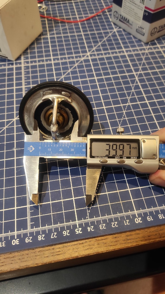

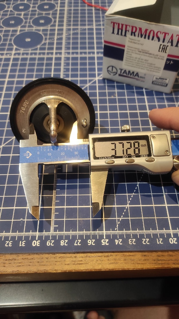

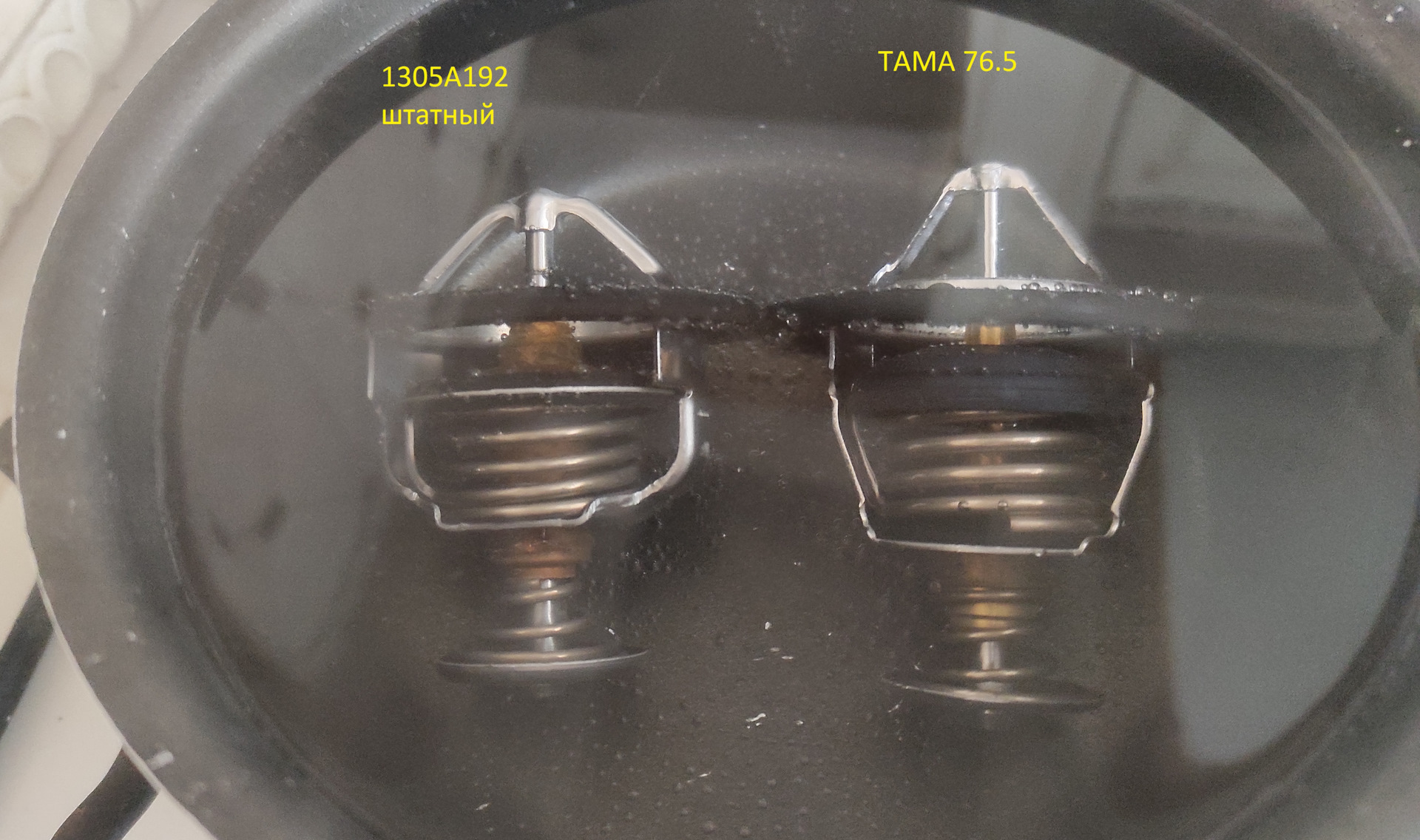

Проездил на таме все лето, честно сказать не ожидал такой подставы! По СПБ в принципе нормально, иногда доходило до 88 гр., но приехав в Краснодарский край я немного испугался. ПО трассе скорость 110, температура двигателя поднимается до 102 градусов и растет дальше (за бортом 30-35гр). Прошлым летом, на штатном термостате 1305A192 температура не переваливала за 93 градуса, чудеса! По приезду купил термостат 1305A191 от двигателя 3.2 и установил его, перед этим сделав тесты. В общем смотрите сами, тама хоть и открывается раньше, но проходное сечение у нее заметно меньше штатного. Термостат от 3.2 под номером 1305A191 хоть и имеет одинаковую температуру открытия со штатным, но открывается он больше, раньше и быстрее штатного, и держит температуру двигателя не больше 89 градусов.

Запутался) так какой надо ставить, а то у меня по трассе в горку часто 97-99
Однозначно 1305А191
Понял спасибо 😉

Больше 95 на тягунах не видел на таме, жара стояла под 40 в тени, трасса кондер на полную, авто сток
95 это уже он не справляется.
95 в горку нормальная температура, у меня в перевал (километр в горку) мотор постоянно 95 на перевале, так как ползу 1 пониженная на 3-4 к оборотах🤷♀️
Разные моторы, разные передаточные числа. Немного неккоректно сравнивать.
Mut123
Вот тама
Mut123
Вот штатный
Однозначно эффективней
