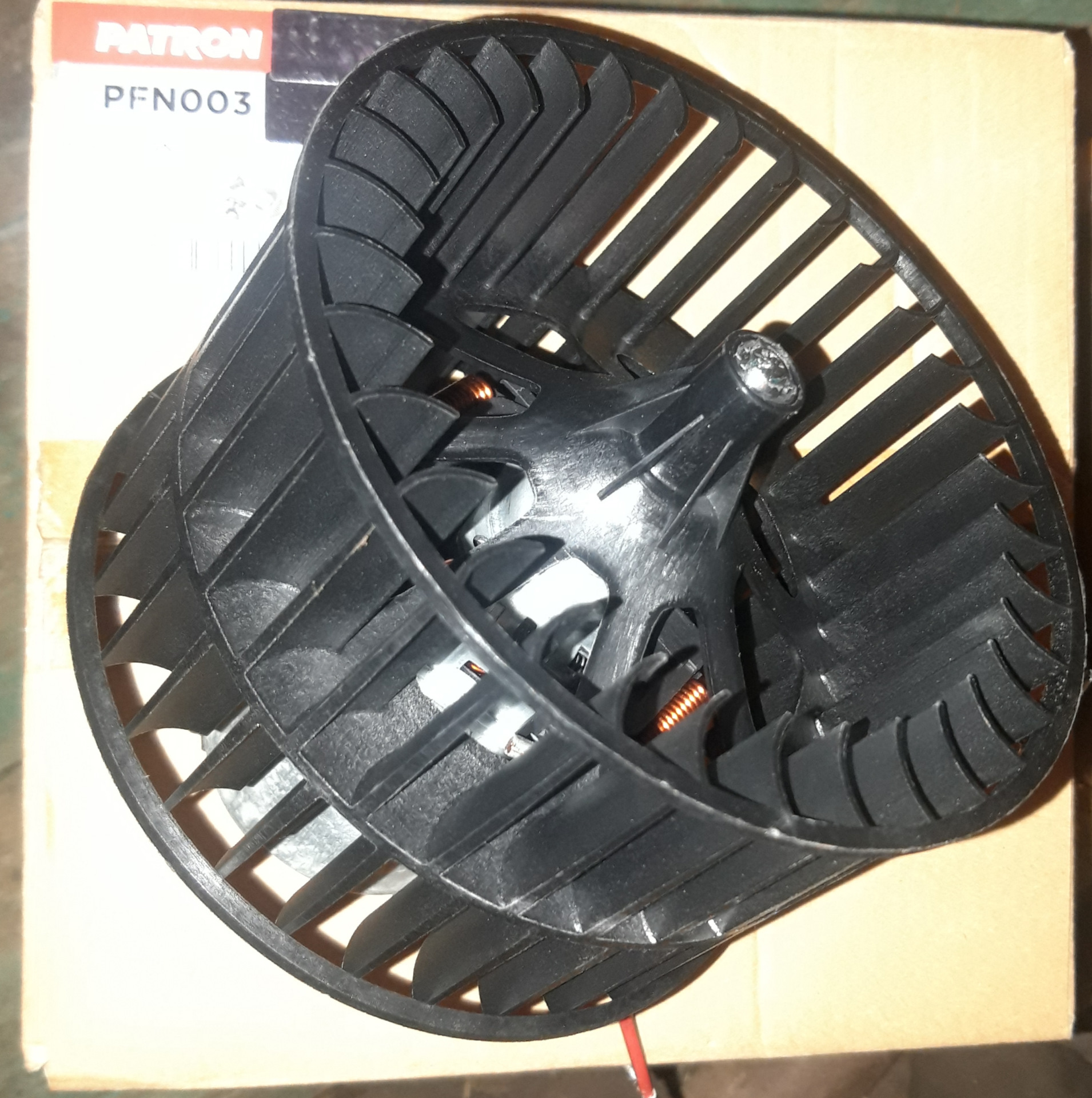

В очередной раз перегорел термопредохранитель на резисторе печки, ставил разные, поэтому вряд ли дело в них. Когда перегорел, ехал рано утром, было прохладно, думаю включу ненадолго на 4й скорости, хоть чуть погреется салон. Включил, но через 5 сек обороты моторчика начали падать, запахло паленым и перегорел предохранитель)
Хотя мне уже до этого некоторые говорили, что надо менять моторчик… Тянул до последнего) Благо не "согрелся" сам вместе с машиной)
Инфы по заменителям моторчика на корсу б совсем мало, решил взять дешман, думаю года 2-3 проработает, тем более на корсе езжу не много. Взял Patron и стал ждать когда появится свободное время.
Дождался, разобрал, снял старый вентиль, впервые достал из коробки новый и "уху ел" — в диаметре корпус нового моторчика намного меньше… Прошло уже больше двух недель, можно было попробовать вернуть, но гемора было бы прилично… Решил сделать "проставку" из валявшейся резиновой проставки для пружин) Кое-как подогнал под нужный диаметр, протестил, ничего не цепляет, собрал, в который раз заменил термопредохранитель, вроде все ок)

Как то поставил моторчик с донора себе, а тот что снял оставил в гараже. Крутиться он прям не хотел, надо было приложить усилие что бы лопасти провернуть, хоть и не большое, но все же. И планомерно заливал его RC-40 (типо WD из светофора). Неделю наверно так делал, приеду в гараж и пока ковырялся, периодически брызгал смазкой. В итоге крутиться начал легко и не принуждённо. Спустя некоторе время, мне позвонил товарищ у которого такая же машина и пожаловался на то, что печка не дует. Я ему предложил свою «запасную», что неделю реанимировал смазкой, за символические 500 рублей. До сих пор ездит радуется :)
Старый крутится легко, щеток по виду хватит еще на 20 лет) Но видимо в чем-то другом причина( Кстати брал авто со сгоревшим термопредохранителем, поменял, какое-то время ездил, все ок. Потом по зиме стал попискивать моторчик и опять перегорел термопред. Снял моторчик, крутился легко, продул, смазал, больше полгода отъездил и "на тебе"…
Понятно. Тяжёлый случай ))
Да, видимо у меня плохая карма)
А какой подходит?
Если б я знал) Не нашел инфу…
А этот легко крутится?
Вроде легко, пока что нормально работает
