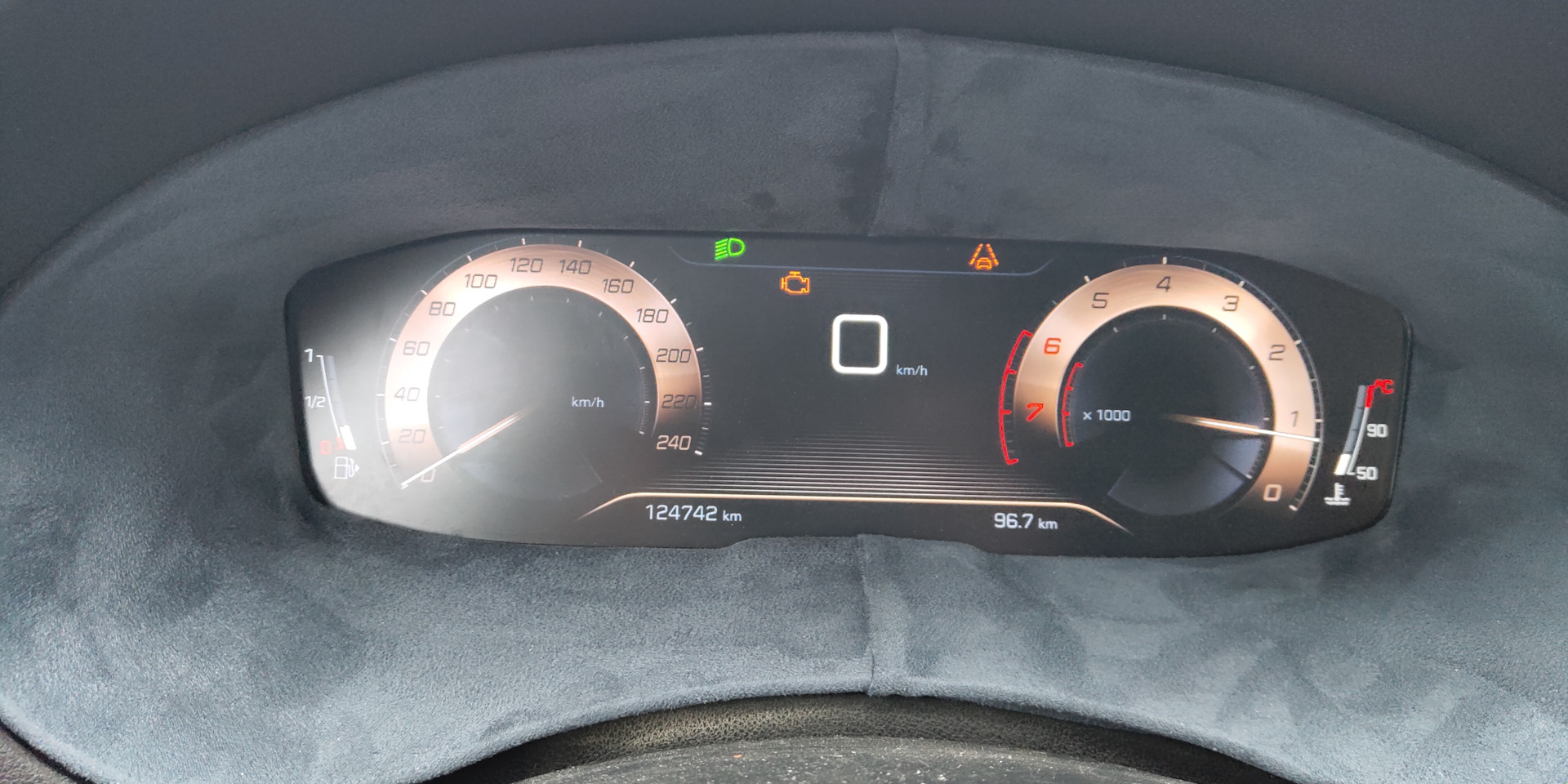

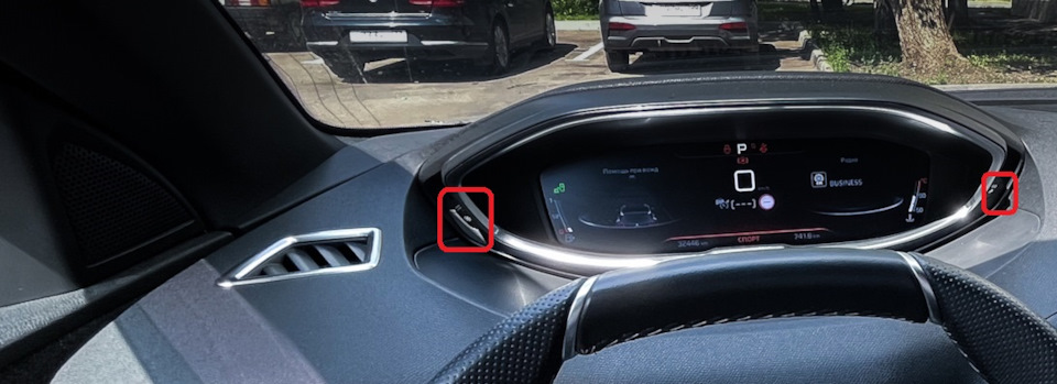

Всем привет! Полностью разобрал электронику и ПО цифровой приборной панели "Sirocco", штатно устанавливаемой на новые Пежо 3008/5008/508 и прочие автомобили группы PSA.
Уже традиционное для моего БЖ и других записей предупреждение:
Я не знаю как я это сделал. Я не знаю как это делать. Я не знаю как я могу вам помочь это сделать. И, разумеется, я не знаю, кто вам может в этом помочь.
Вопросы задавать бессмысленно. Особенно в личку. И по телефону. Ответа не будет. Серьёзно, этими наработками я не буду делиться ни с кем, т.к. на исследование ушло слишком много времени, а запись публикую только для того, что бы показать, что "невозможное", вполне себе возможно и подтолкнуть сообщество к исследованиям.
С формальностями разобрались, отлично. Теперь описание того, что было сделано:
Была разобрана программная часть приборной панели, благодаря чему было найдено:
1. Управление ESP, парктрониками и ещё 3-4 системами (классификацию не проводил за ненадобностью), штатными средствами приборной панели, вообще без колхоза, пайки и прочего непотребства. Кто-то считал, что это невозможно, я говорю, что возможно:
2. Карта дорожных предупреждений — ограничение скорости в виде знаков, предупреждение о камерах, радарах, предположительно, усталости (хз как обозвать человека с пробитой головой на фото ниже), найден программный интерфейс для интеграции всего этого безумия не только с наком, но и с любым устройством, которое выдаёт нужную информацию:
Эта часть уже не совсем штатная. Скажем так, раньше было мнение, что для работы необходимы BSI EVO + штатная многофункциональная камера. Вообще всё так и есть. Но я подумал, что не хочу производить такой тюнинг и сделал устройство, заменяющее камеру и добавляющее небольшой функционал БСЙ, которого у меня нет. Ничего резать и паять не нужно, устанавливается вполне штатно, вместо матричного экрана, которого уже нет. Из отличий от штатной реализации — меня бесил знак ограничения с прочерками или нулевой скоростью, потому добавил функционал сокрытия знака при отображении подобного. Итог — на фото ниже:
3. Этот пункт уже никого не удивит — допилил кнопки регулировки яркости, чека и сброса суточного одометра:

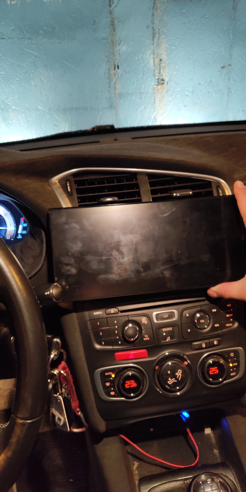

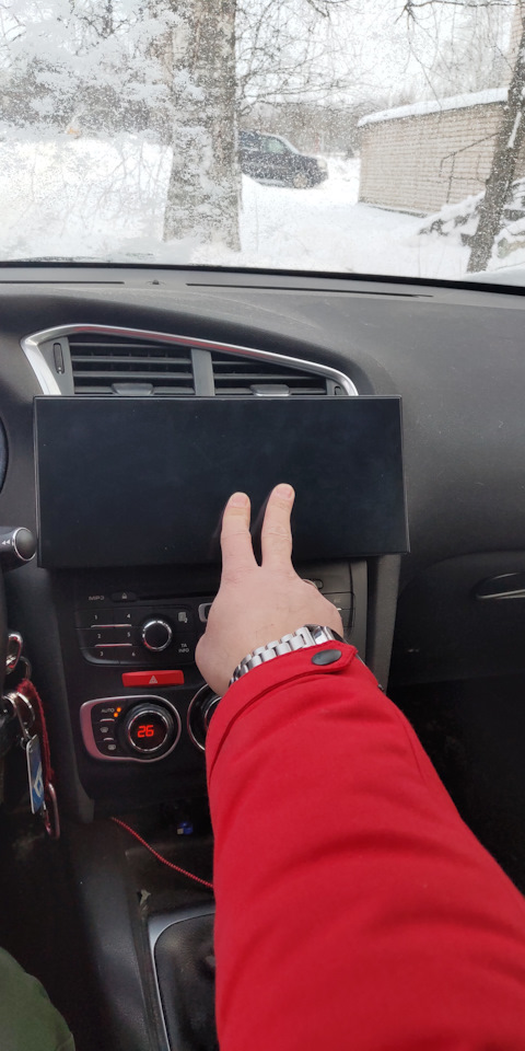

Понимаю, очень хочется почувствовать в создании кожуха на пежо 508…вот и пишу тебе сюда… Если интересна моя помощь, напиши на номер 89108680471
Окей ) Но пока так гоняю — всё прикольно в сирокке, вот только индикаторы поворотов перекрываются рулём ))
Мне кажется тебе надо было экран ниже опускать…тогда бы гаромоничней смотрелось бы и индикаторы поворотов были бы на месте…мне вообще кажется, что у пежо 508 и у с4 2 одинаковые вырезы для приборки в торпедо, вот только проверить бы как нибудь это
Его там больше некуда опускать. Там рулевая колонка физически. Приборка у С4 раза в полтора больше приборки от 508 )
Хм… Жаль что ниже не опустить…я вот тоже опустил прям до рулевой колонки…и рабочая область экрана получилась в зоне видимости и получилось вполне себе красиво на мой взгляд… У тебя есть сканер формата А3? Можешь положить приборку сверху листа А3 и обвести ее карандашом и отправить мне на почту скан этого? Я для этого использовал только верхнюю часть кожуха

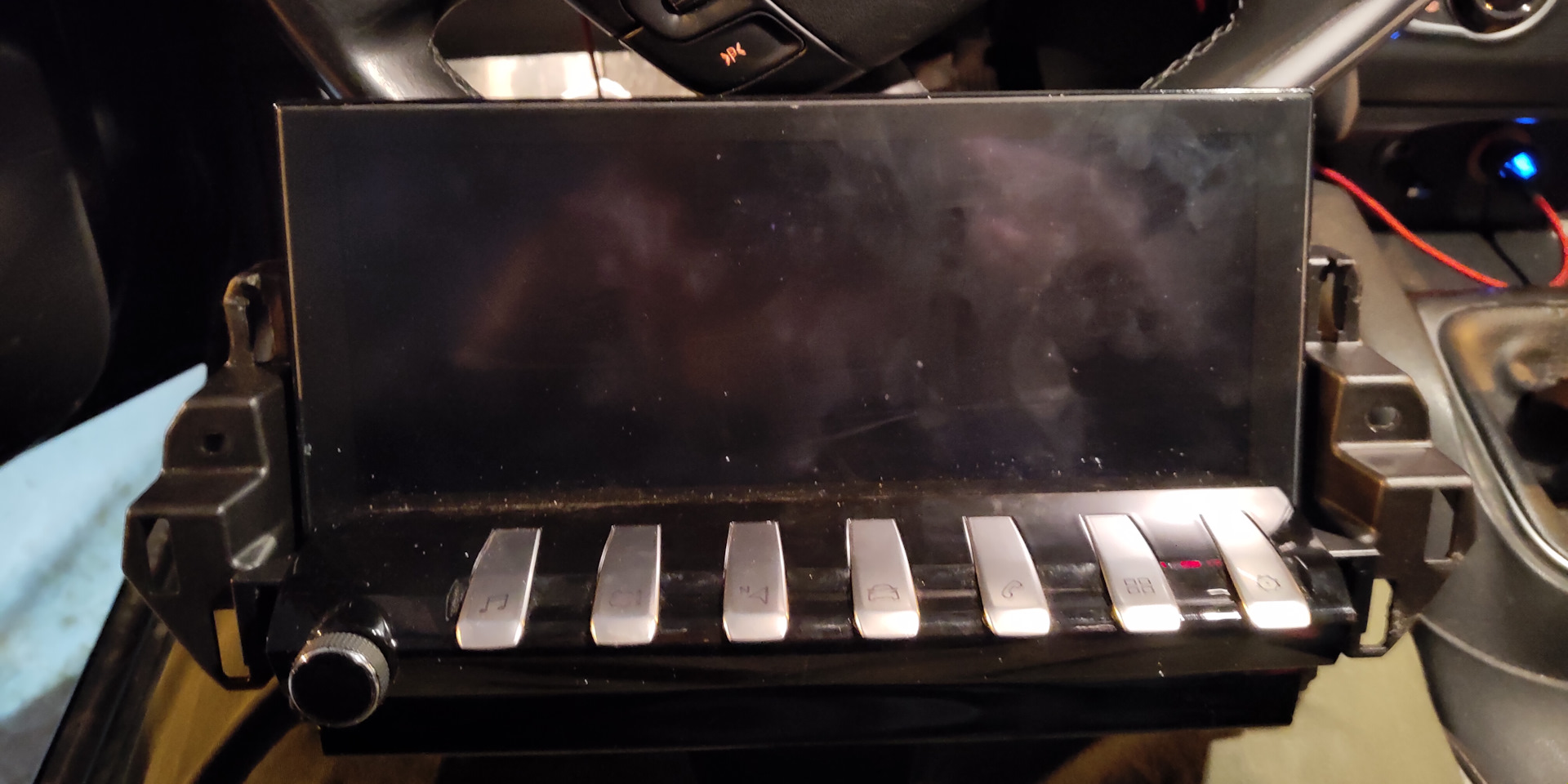

Я кстати себе заказал дисплей с пежо 508 10 дюймов для НАКа с HD. Буду пробовать ставить)
Да по электронике воткнуть не проблема — у тебя должен быть вейв3 и старше нак, проблема в механике.
По механике придется нарисовать какую нибудь переходную деталь…думаю выглядеть будет немного странно. Посмотрим
laleksss
А там может и кнопки получится подружить, тогда и их примастырим куда нибудь…видно будет…просто полный комплект для с4 с оригинальным пластиком и экраном в 7 дюймов и НАКом тем же вайв3 выходит очень дорого…вот и решил рискнуть

Незнаю насколько тебе интересно, но делюсь фотками процесса) стоять похоже он будет так) делюсь тут, потому что другого способа связи с тобой у меня нет)
Красиво!) Главное — органично внедрить ) Мне всё равно не подойдёт — там воздуховоды живут )
вот как то так получится похоже)
Честно говоря, выглядит странно))
честно говоря) выглядит странно)) но мне нравится)))) придет НАК, поставлю и начну так ездить… можно поставить лучше, но придется все порезать и не будет пути назад, а я так не хочу… в живую не так ужасно смотрится как на фото)
