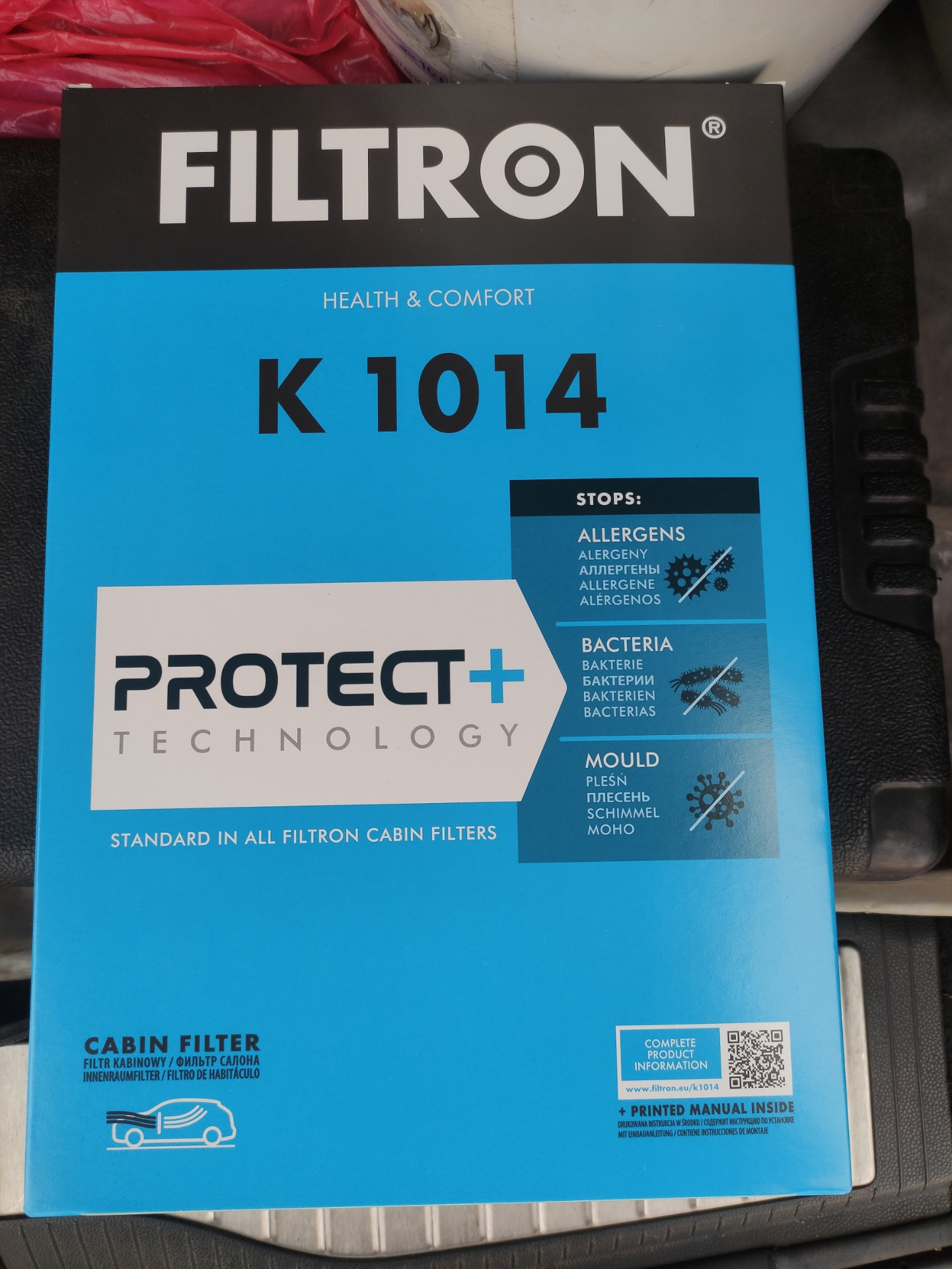

Салонный и воздушный поменял сам. Для установки салонника использовал картонную упаковку от фильтра. Вырезал в размер фильтра и вставил сначала его, а затем сам фильтр.

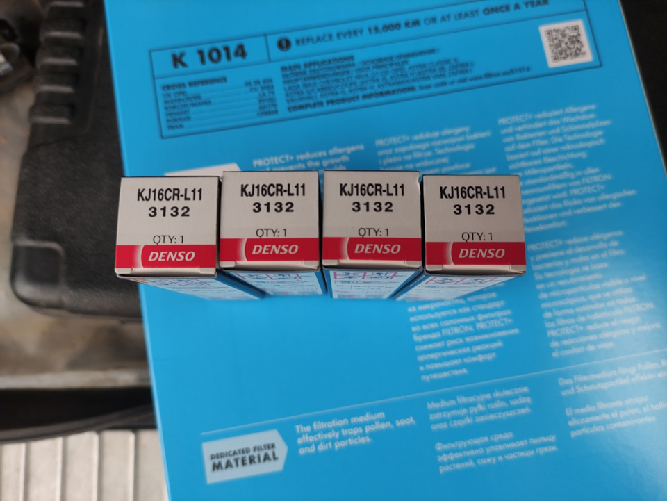

Ещё имеется вопрос по данным свечам.
Как я понял, зазор 1,1. Не многовато? Если да, то на что заменить?
P. S. Свечи поменял. Стояли такие же.

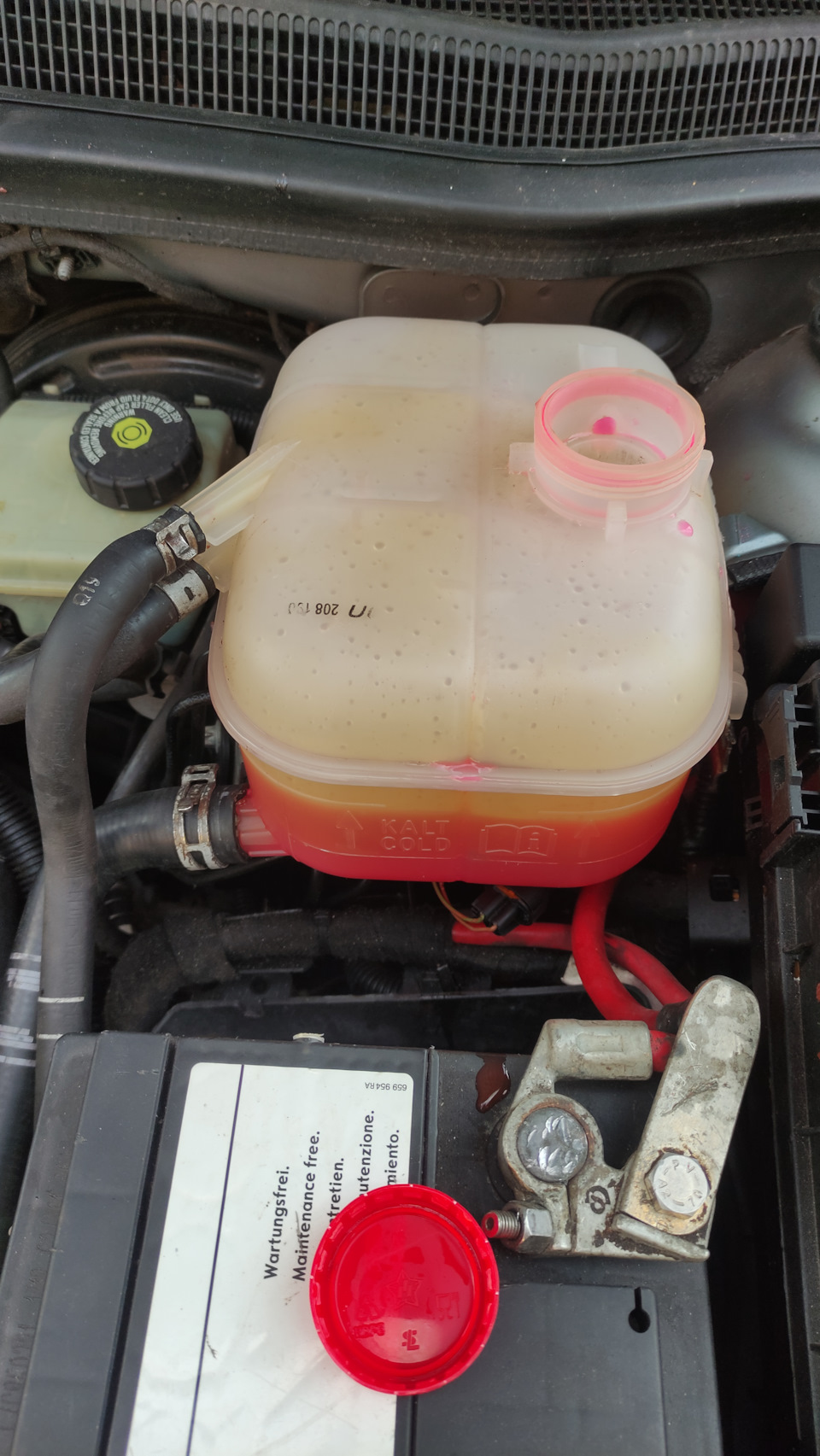

Затем снял и помыл бачок антифриза.
Внутри были сгустки масла на стенках. Хотя сам антифриз розовый как новый. Звонил предхозу. Бил пяткой в грудь что менял теплообменник на новый. Да и в сервисе при замене масла сказали, что похож на новый. Чтож, посмотрим. Возможно просто не промывали систему охлаждения при замена теплообменника. Бачок омывателя мыл Уайт спиритом. Вещь бомбезная. Бачок как новый почти. Вот только теперь ошибка вылезает об уровне жидкости. Раньше появлялась один раз при запуске двигателя. Теперь же несколько раз за поездку появляется. Если опять засрется бачок, промою всю систему Уайт спиритом и залью новый антифриз. Если и после этого засрется, поеду и куплю заваренный теплообменник.

Свечи BCPR5EY11, фильтра правильные! Остальное по предпочтениям. Данный отстой я не применяю — это не масло!

Салонник если нормальный нужен, то LAO75 Мале антибактериальный, угольный. В Автодоке 800 рублей.
Если просто угольный, то LAK75.

На свечах нужно периодически проверять зазоры (0,9 мм). Тогда модуль долго прослужит. Я проверяю через 10000 км. Модуль родной . 225000 км.

Плюсую за них. Цена — качество. Езжу на таких 3 года, меняю 20-25ткм, проблем нет. Зазор 0,9мм
Зазор 0.9 поставить надо.

Свечи нормальные, но заводской зазор 1.1 и быстро уходит.
да хоть ACDelco
