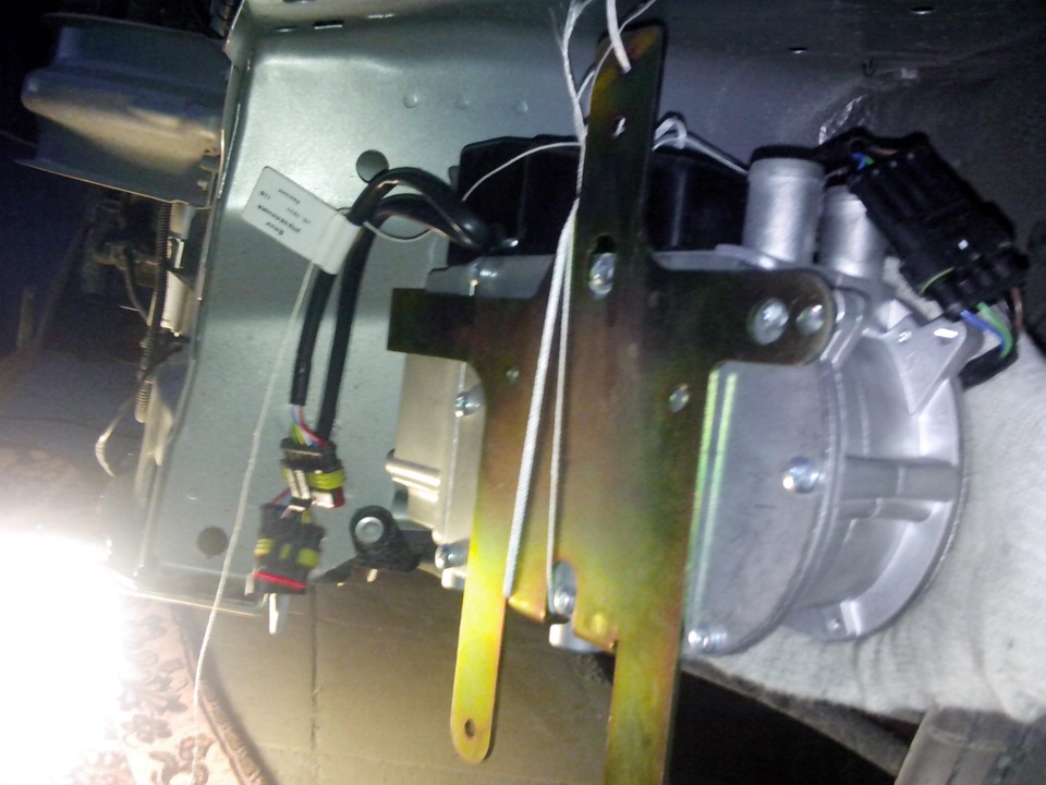

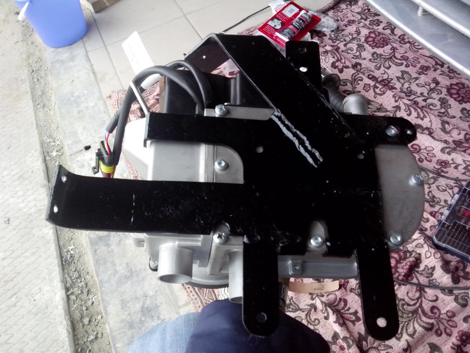

По результатам примерки нужно было менять металлическое крепление котла (так называемого "мужика с яйцами"), на фото металлическая пластинка. котел крепится именно к ней, а пластинка уже к кузову.
Пошел на работу к мужикам-сварщикам. Не отказали, помогли. Потом "мужичка" я покрасил для эстетичного вида. Вышло как то так.

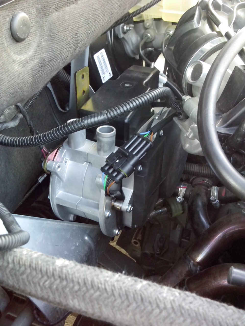

И вот уже примеряемся на окончательном месте. Тут важно разместить так, чтоб и подкрылка села на место, и чтоб котел не упирался в плафон противотуманки. Мучался, замерял, измерял достаточно долго. В итоге получилось как-то так…
На фото мужичек держится еще на саморезах обычных строительных. Но, это так, времянка, чтоб зафиксировать временно, все собрать и убедиться, что ничего нигде никому не мешает… :) В итоге потом все на болты посадил с гроверными гайками. Так надежнее и ничего не открутиться со временем.

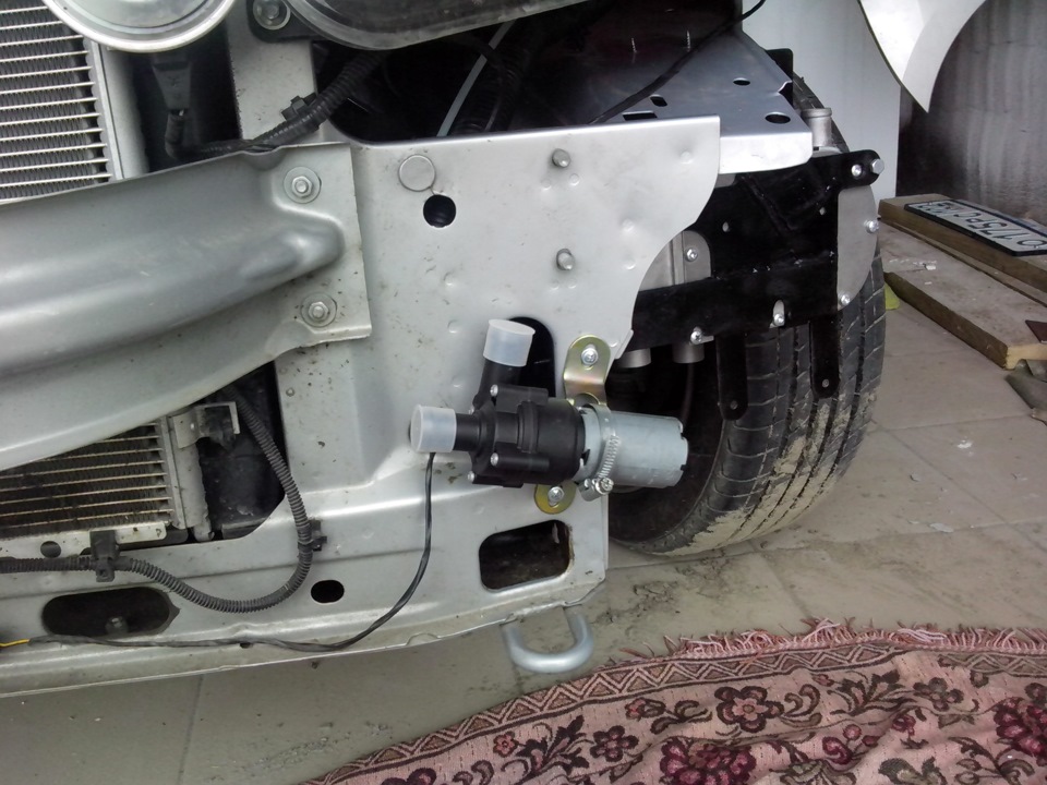

Помпу установил рядом и чуть ниже котла. Нигде не мешается, и не видно ее…
Блок предохранителей котла закрепил под капотом возле силовых предохранителей. Прям изолентой к ним примотал. Все четко, красиво смотрится. Провода все уложил. Ничего нигде не болтается и не мешается.
Проводку в салон, к пульту управления, пропускал через штатные отверстия для проводки. Нашел я их прям за двигателем дворников. Вот вместе с имеющейся проводкой, смазав силиконом уплотнительную резинку, провода, и продел. В салоне установил доп. релюху, для подключения котла к доп. каналу сиги (для дистанционного запуска). Тут особых знаний не нужно. Достаточно было прочесть инструкцию штатную к сиге и к котлу. Все стало ясно, что ли как. Соединить нужно лишь 2а провода через реле. И в салонах за эту операцию берут 3тыщи. Ахренеть. :)

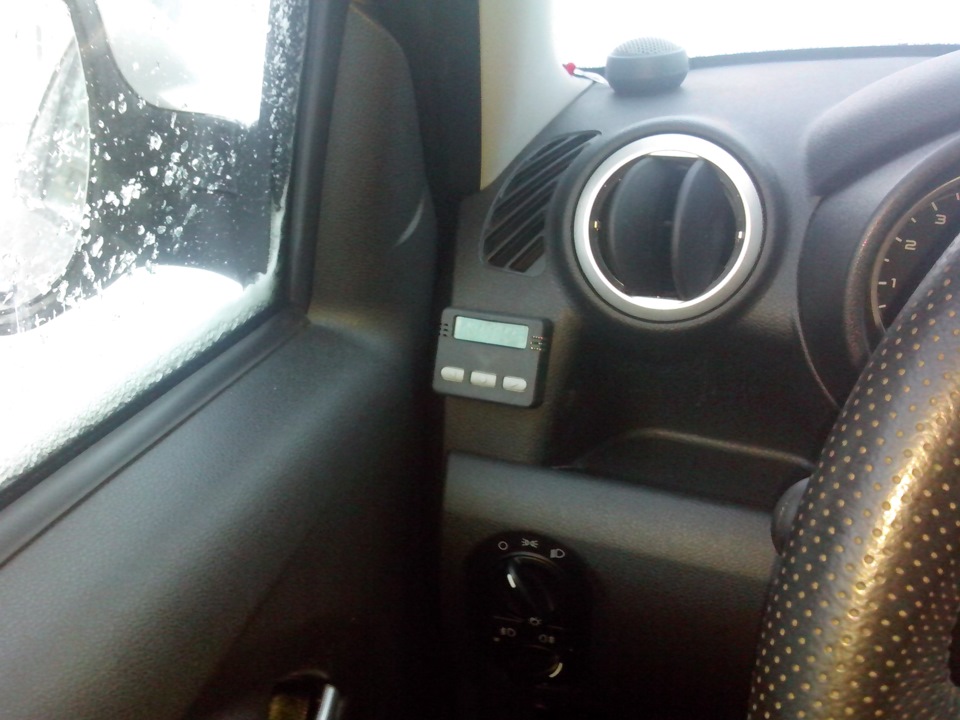

Как то так выглядит пульт управления, согласен, он не красивый, савдеповский, что ли. Но, работает и работает исправно.
В итоге я подогрев могу запустить 3мя способами:
1. Нажав на кнопАчку на пульте
2. Настроив на пульте таймер
3. С брелока сигнализации автомобиля (99,9% случаев использую именно этот способ)

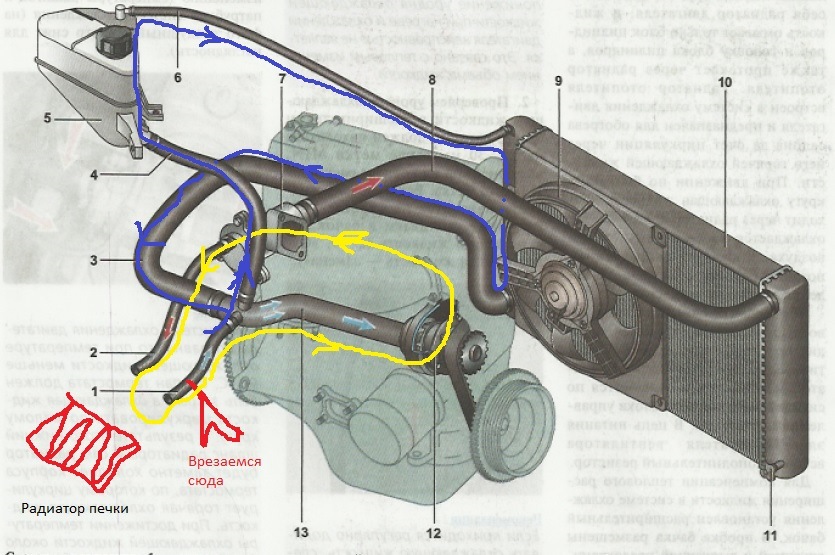

Приветствую! Подскажите пожалуйста, как протянули шланги от Бинара до патрубков печки?
Т.е. как?
Beksultanovich
Я врезался, у меня постоянно поток через Бинар идёт без доп. Контуров
Я так и сделал, напрямую через Бинар

А как ты врезался в патрубок печки можешь фотку прислать? Или просто схематично показать, ну не просто черточкой на шланге.
Т.е. как? От печки патрубок на помпу бинара, с помпы на бинар, с бинара на мотор
