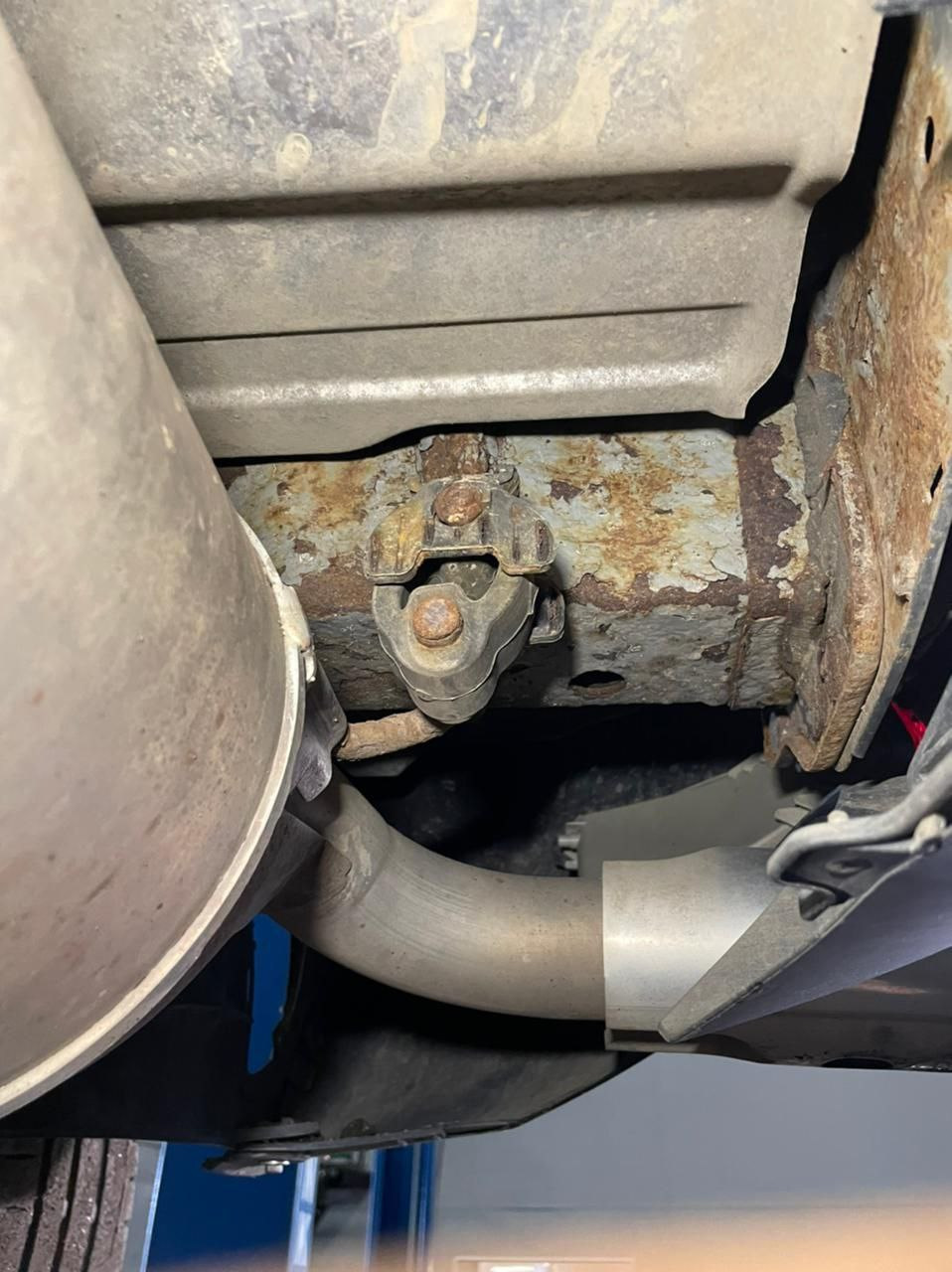

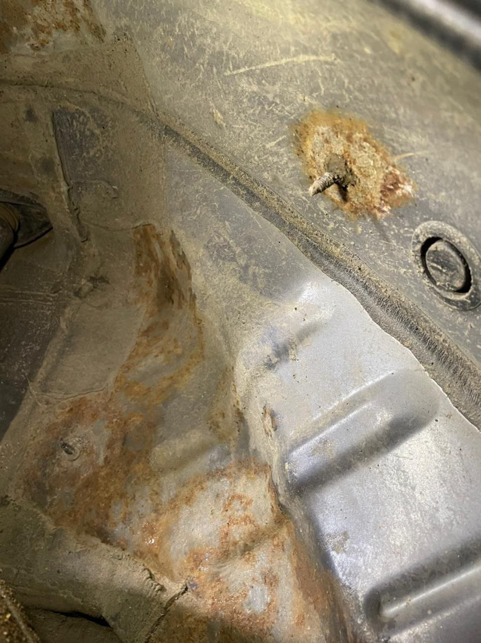

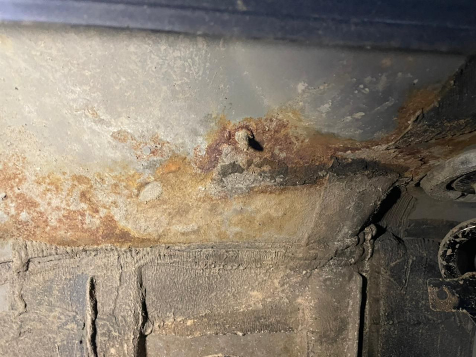

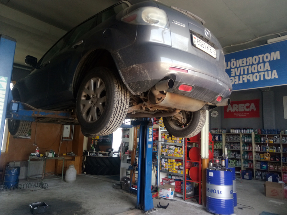

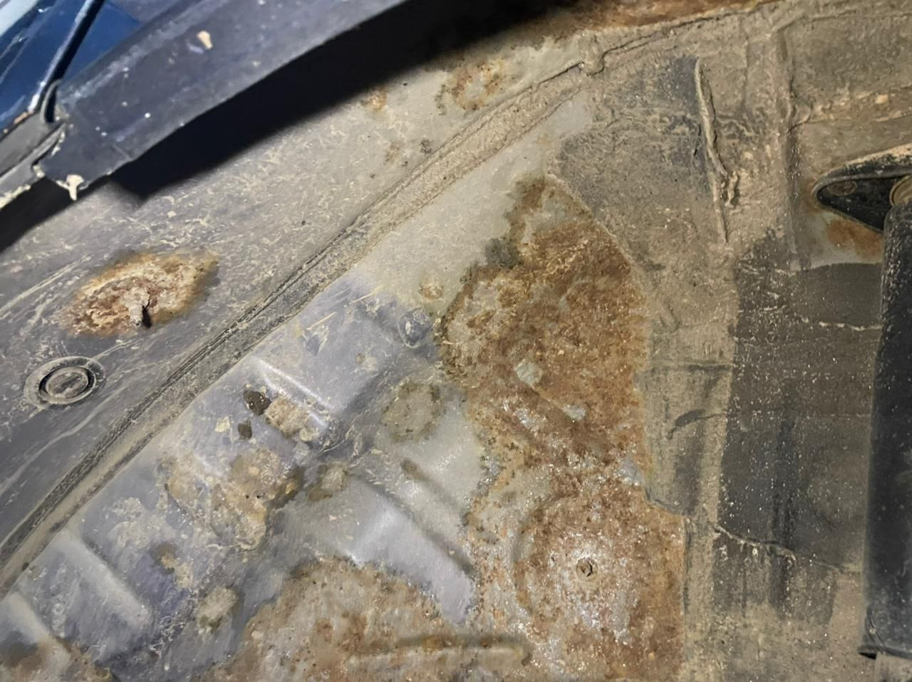

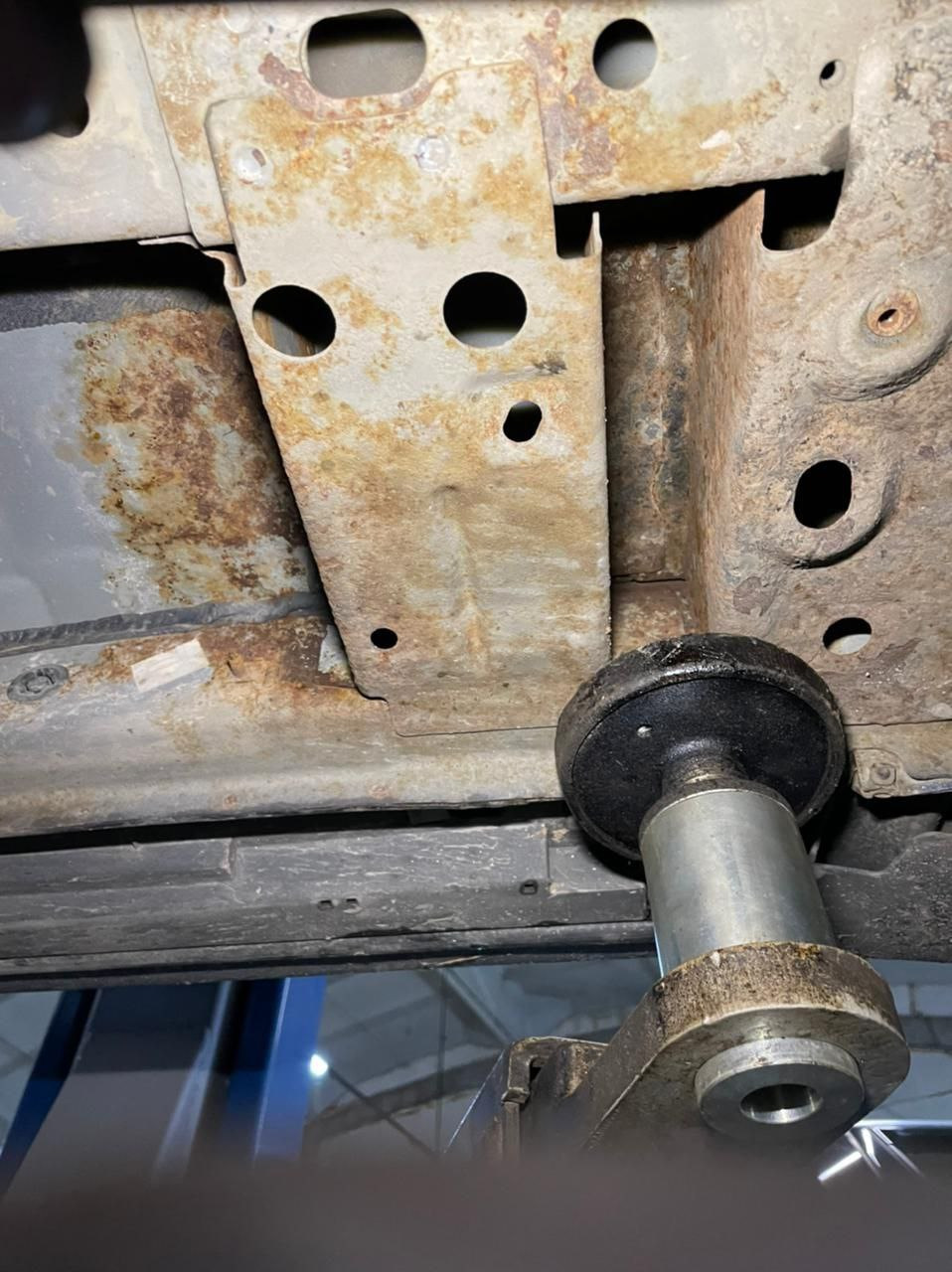

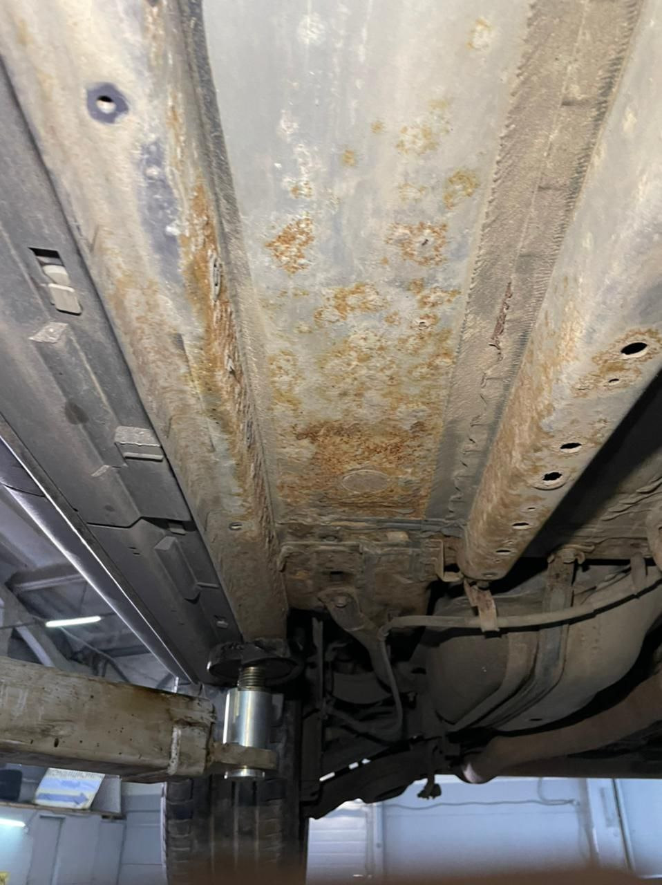

Недавно кто-то делал пост о сделанном на CX-7 антикоре днища. Почитал, ужаснулся и подумал, что нам, наверное, тоже надо. Нашел в Питере сервис, который устроил своим подходом к этой тонкой работе, т.е. со снятием всего, что мешает работе, и использованием качественных проверенных материалов. Странно, но далеко не все "профильные" сервисы так заморачиваются, обещая за 10 тысяч за ОДИН! день че-то там промазать и все якобы будет пучком. Считай, выброшенные деньги.
Поэтому отдал, куда отдал. Честно скажу, на пескоструй денег зажал, так как добавляет к стоимости работ 30 тыщ :( Много трудозатрат + стоимость кварцевого песка. И это еще по-божески, т.к. есть сервисы, которые, например, за пескоструй рамы от Газели (снятую и привезенную им) берут 40. А тут на подъемнике, по "живому", что называется.
Работы будут проходить следующим образом:
1) снятие всех "лишних" элементов;
2) мойка днища и скрытых полостей с последующей сушкой;
3) удаление ржавчины пневмокарщетками и прочими приспособлениями (целый день работы);
4) так как я пренебрег пескоструем, на зачищенный от ржавчины металл наносится преобразователь ржавчины, тонкий ее слой все равно кое-где останется, далее сушка;
5) затем обработка грунтом (1 кг уйдет точно), далее сушка 6 часов;
6) и наконец нанесение битумной антикоррозийной мастики Würth. Данная мастика помимо защитных свойств обладает звукопоглощающим эффектом, поэтому на арки будет нанесена в 3 слоя.
Таким образом, машина проведет в СПА 3-4 дня :)

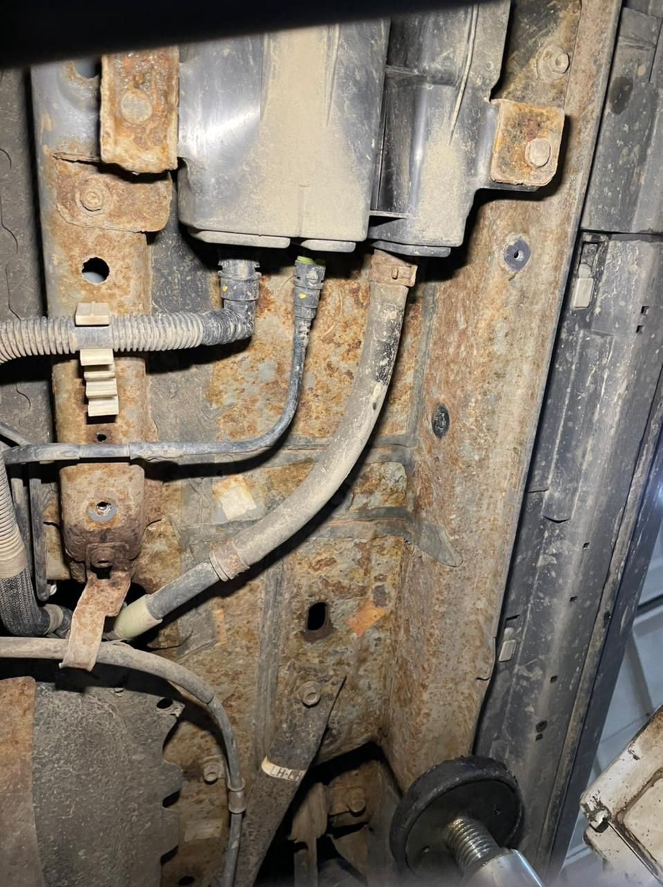

Представляю вашему вниманию последствия десятилетней эксплуатации японской машины в Питере, где отсутствие нормального заводского антикора, зимние дорожные реагенты и нелюбовь прошлых владельцев сделали ЭТО:

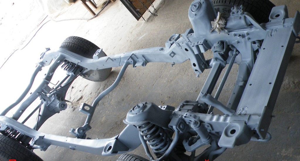

без пескаструя и сам состав как не тот, для такой обработки нужен Цинк! 20 000 тыс руб со снятием деталей, пескоструй с покрытие цинком время работ с 9 утра предварительно до 21 вечера.
( это с разбором если не будет форс Мажора)
можно конечно и вот так как на фото, это уже 40 000 тыс руб .
