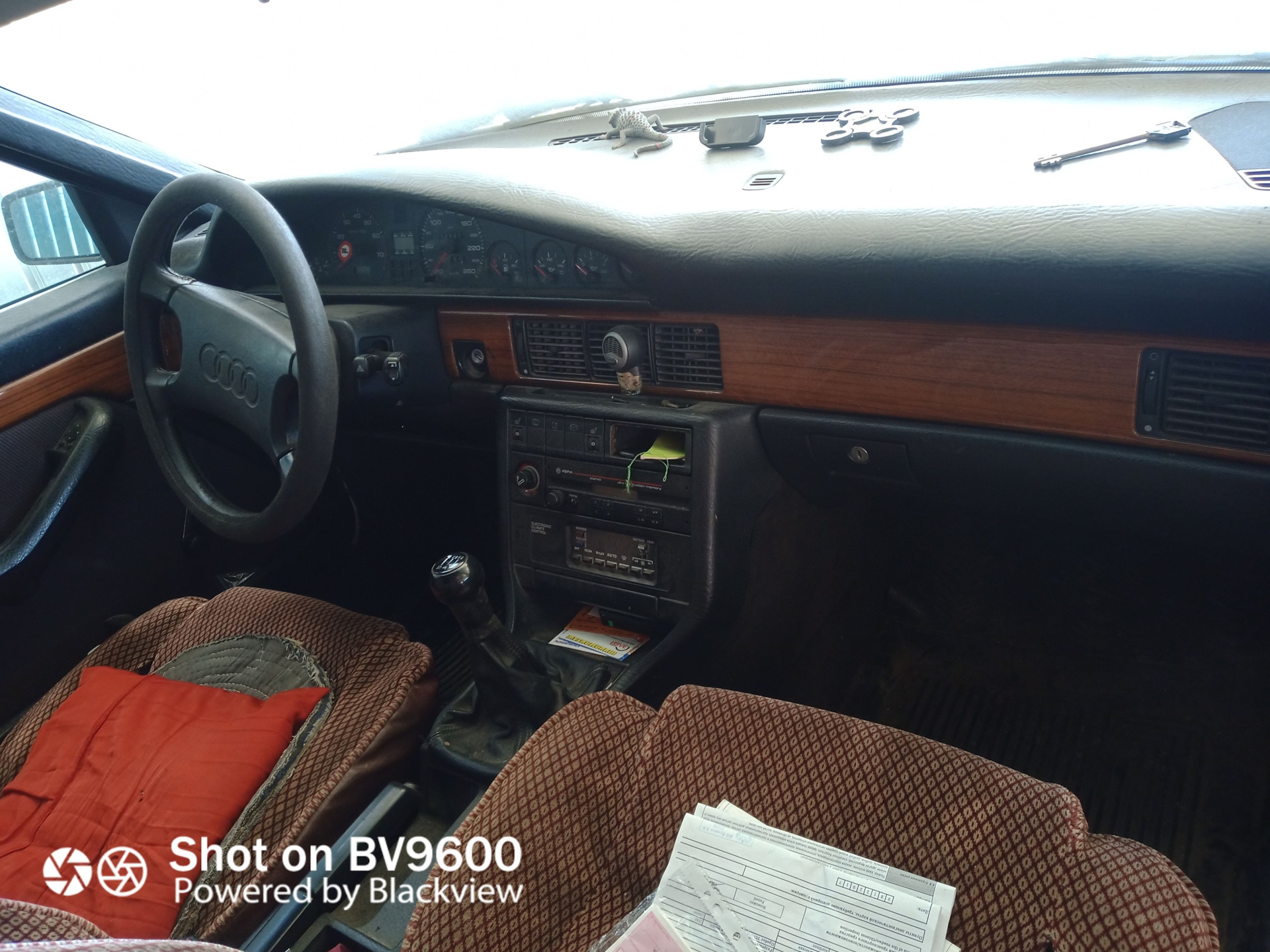

Приветтствую господа и дамы) Давно будучи владельцем предыдущей с5 слыщай о такой модернизации как вместо 1 дин — 2 дин 😎
Вроде как современней вид) ну как бы топ так сказать на то время)
Но в прицепе очень нравился козырёк прикрыающий магнитолу 🤗 есть что то в нем 🤭

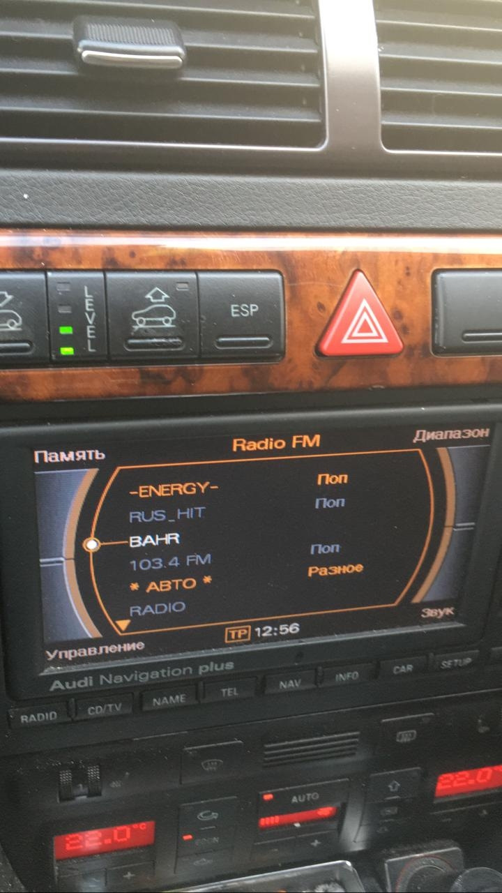

Тут купил Я Роуда и снова встречает меня 1 дин))) правда уже деревянная вставка там) которая после того как я её работоспособность востаносил — стала играть новыми красками))))
При условии что не штатное оборудование не хотел ввиду либо дорогое — либо не к месту 👻
И из штатного либо РнсЕ
(но ввиду дефицыт за хорошие экземпляры просят не опраданро дорого) хоть и вид хороший! Еще рассматривал кватратный у которой дисплей — но меньше на вид прилично на фоне Рнс Е

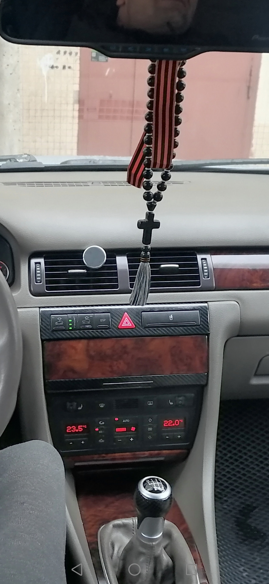

Но виду что я кайфовал от дервянно вставки 🤭 кажрый раз закрывал — открыл 😂 дело затерялось в долгом ящике 😁

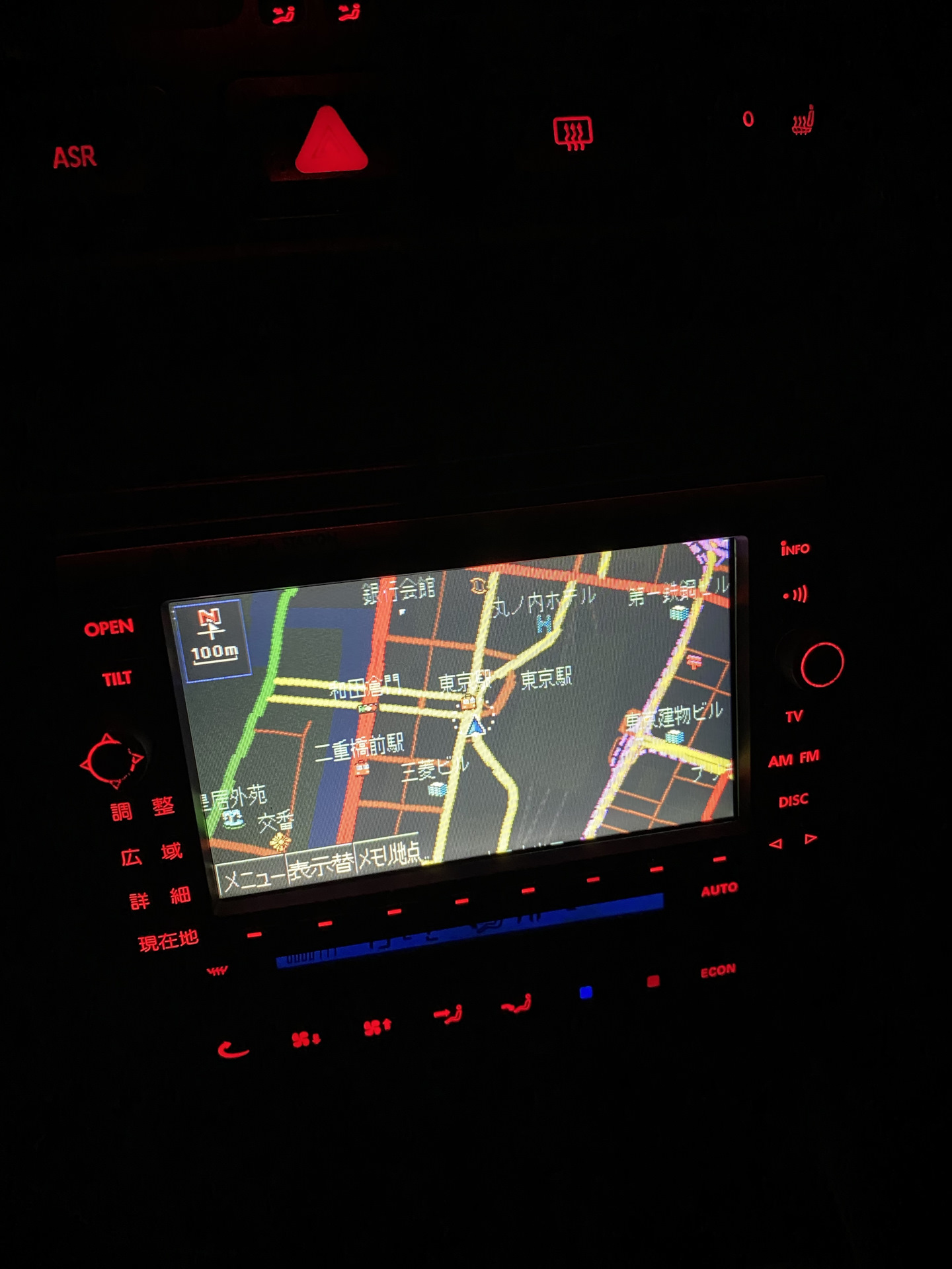

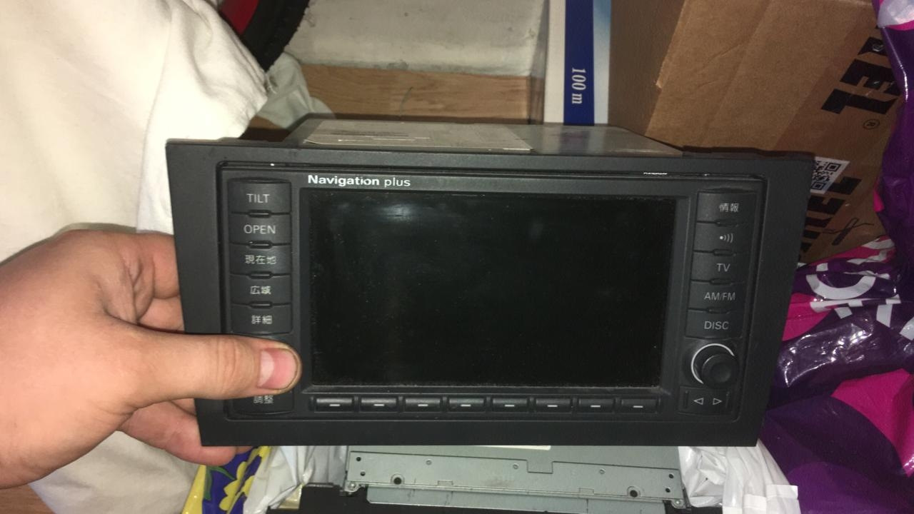

И тут я увидел с Японского распил Её 🤩
Вау круто экран самы большой 😎 ✌️🤙💪 думаю её и куплю —
я настал тот час))) но не тут то было… Видом она конечно шикарна — но вот совсем мол не информативна ( мол на Японский рынок и там она играла нормально ( мол станции на радио не наши ( короче — по ходу буду продолжать радоваться штрки))) и уже дело будущего хозяина 2 дин 👻

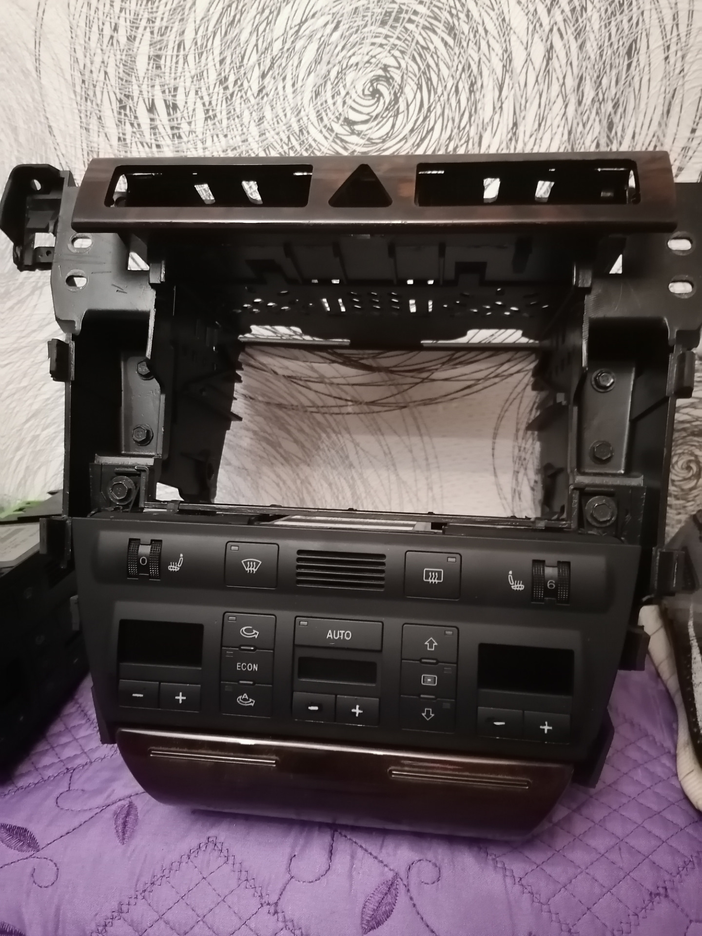

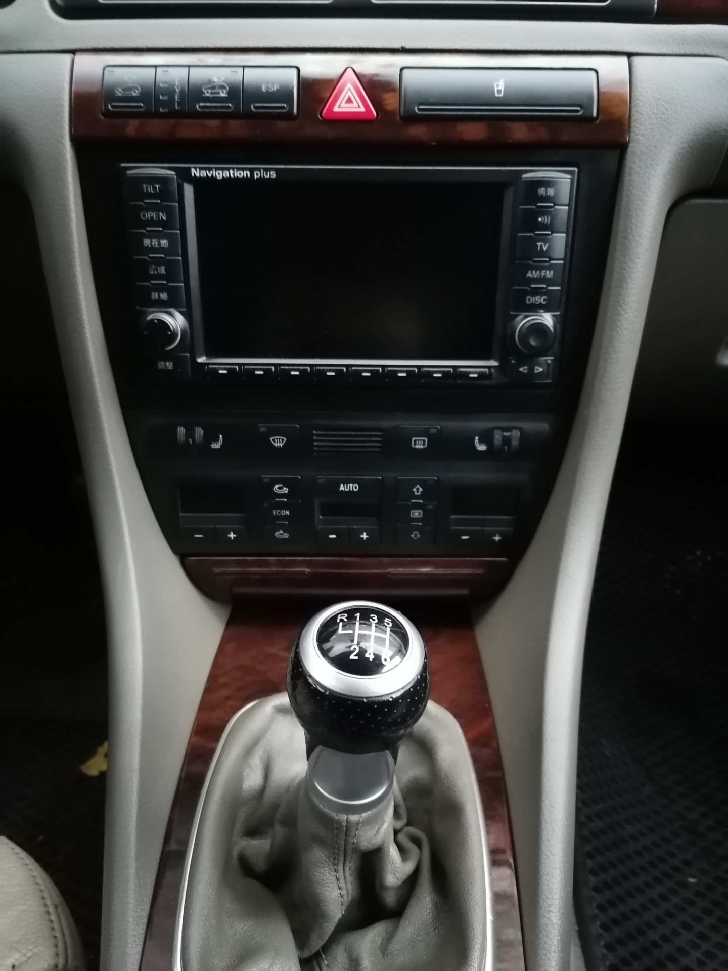

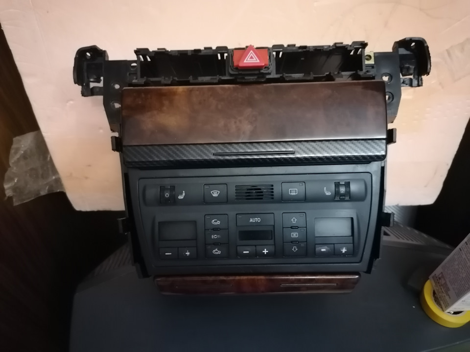

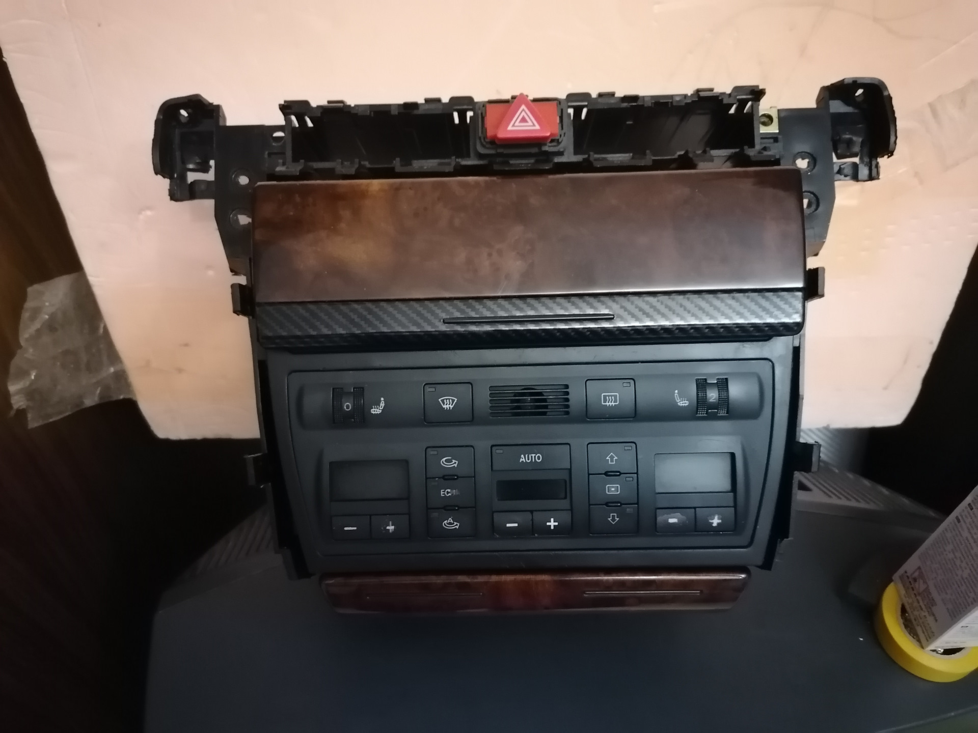

Ну и полетели))) так как не хватало дерева я обратился в наш маленький клуб ауди "олроуд спб" там нашёлся товаришь по имени Виктор — ему тоже спасибо за оперативно предоставленную деревянную накладки пепельницы))) ну все вуаля)))
осталось купить приблуда для подключения и подключим само-собой сменить 1 дин на 2 дин 😜 поэтому планировал с утра и до вечера все сделать а затем только наслаждаться 🤭 это наивно пологал я так)) есть схема все понятно))) но когда настал день икс — смена с 1 дин на 2 дин затянулась на весь световой день))

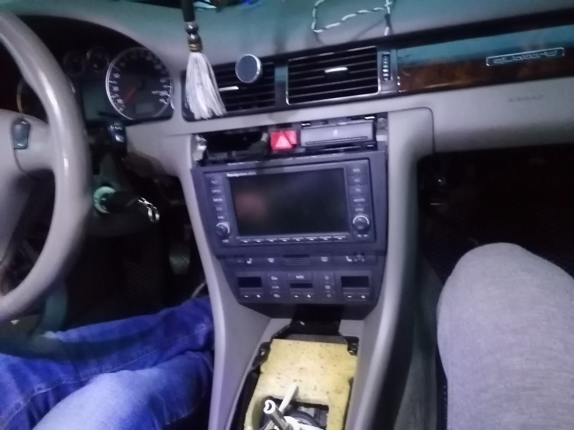

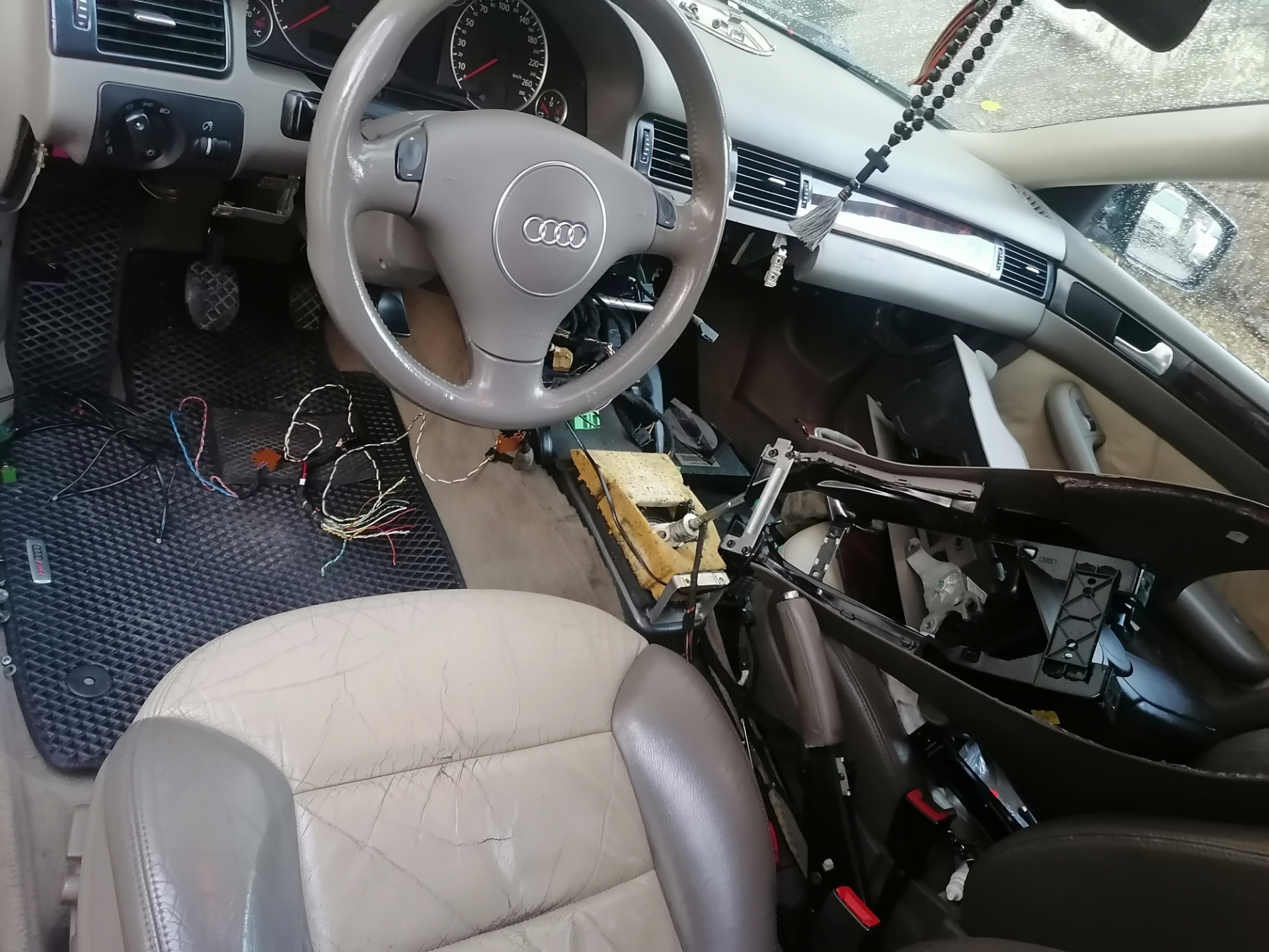

Поэтому следуйщим днем я утром уверено пошёл все подключать и тут меня постигла не удача что то не выходит ((( сначала все пришлось чистично разобрать обратно-снова собрать 🤦♂️ короче подключить снова не вышло (( оставил на неделю это дело в полу разобранном состоянии слушая 1 дин концерт свой — к нему к стати по поводу звука вопросов не было от слова совсем 😎играет хорошо я был всегда доволен звуком!
Так вот вечерами голова кипела да и времени на то что бы заниматься после работы особо не оставалось)) руки числись))) душа требовала)) нервная система была на предели 😂

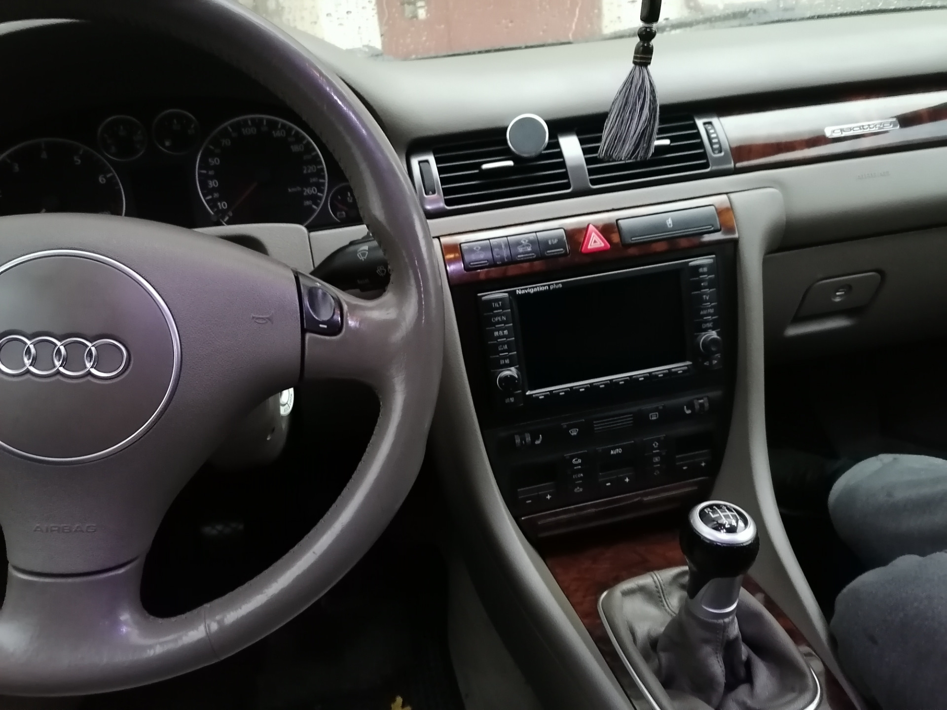

Спасибо — Димону электрику владельцу а4б7 универсал 🤘 он мне помог с решением в подключение сростить все вместе, взять питание откуда надо… Но так как уже было поздно то все было сделано эксперементално и времени уже не оставалось все как надо по красоте сделать, оставили на следуйщий раз)) следуйщий раз пришёл через дня три 😜 но благо уже магнитола 2 дин была на месте и я мог уже изучать её) как раз три дня хватило овладеть Японским 🤭
Всё подключили, уложили провода, обмотали, заизолировали короче сделали по феншую 😁

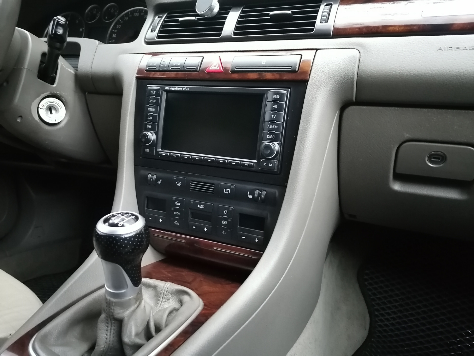

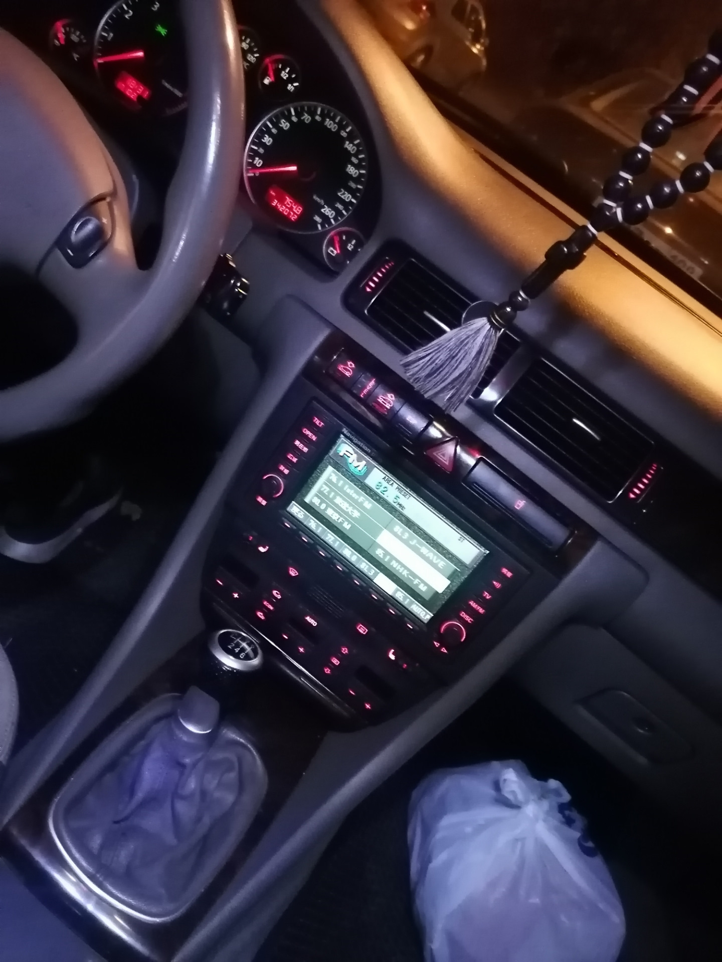

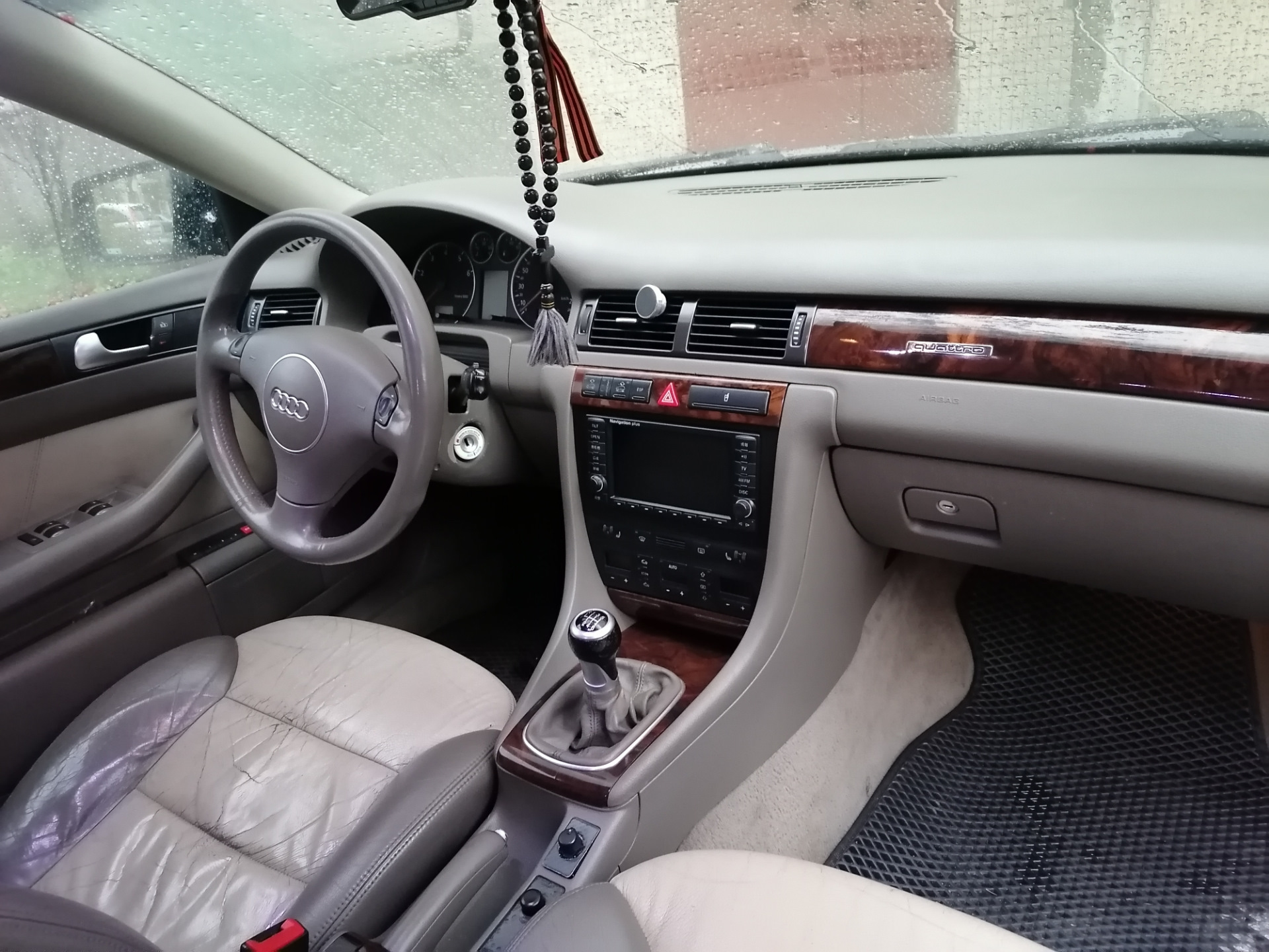

и вуаля вашему вниманию перевооплащение из 1 дин аудиконцерт — в Рнс jp3 с тем что мне надо) словно андрой в оригинальной шукре 😎
Ещё одна плюшка в тачке а то после руля три спицы уже ретро козырёк не так стал играть просились изменения 🤩и я их получил — доволен как слон играет достойно звук чище чем на концерте! Настройки аквалайзера прикольные 😁 вообщем 💣💣💣
Всем спасибо) есть вопросы спрашивайте, есть свое мнение попробуйте озвучит 🤭

Приветствую! Не было проблемы, что после подключения магнитолы, звук из колонок шел помехами? То есть, воспроизведение звука как бы есть, но оно помехами какими-то ;/
Да вроде нет, что то не припомню уже…

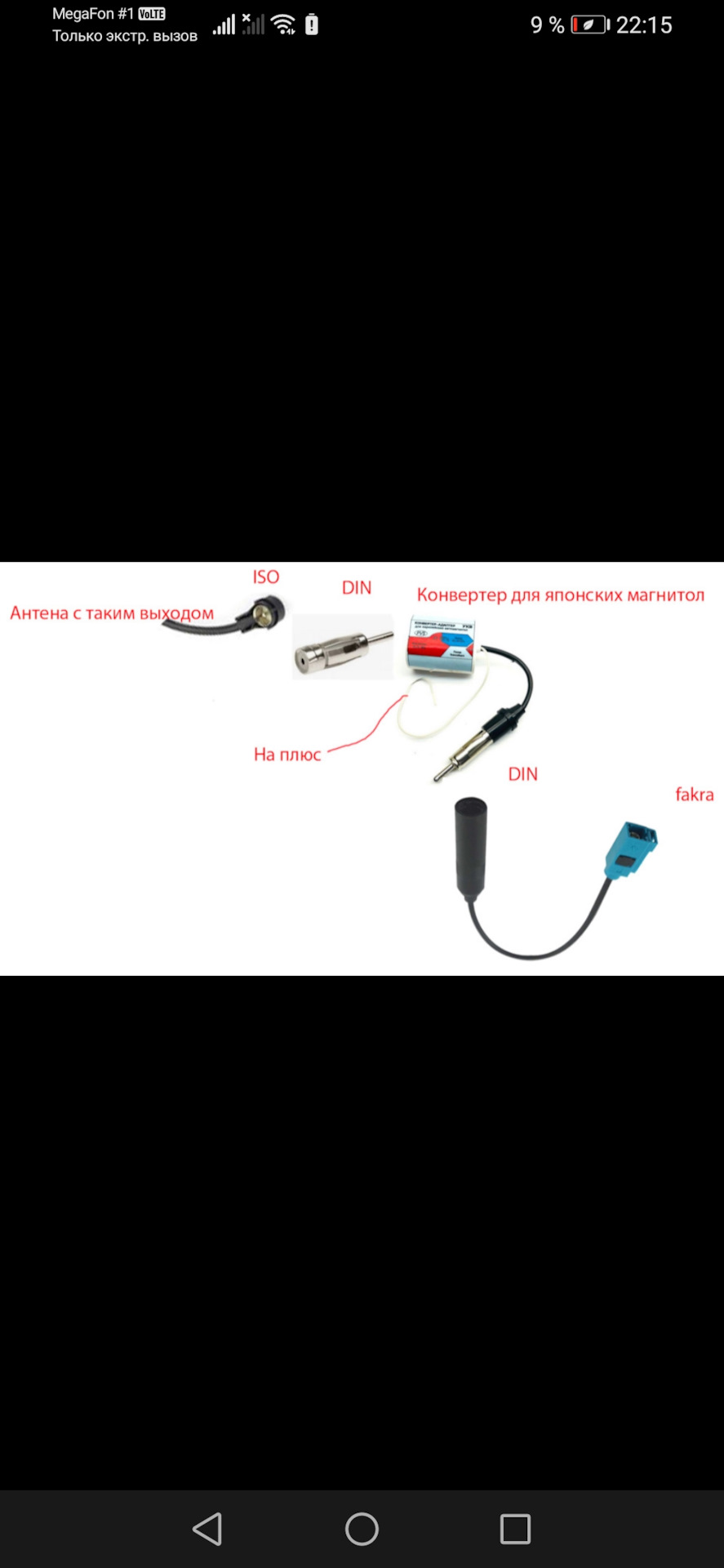

Посмотри в описании где я установил магнитолу 2 дин
Там есть ифа что за фм переходник (забыл уже как называеться) суть его сдвигать волны и ты на экране видишь одни цыфры а по факту там другие…

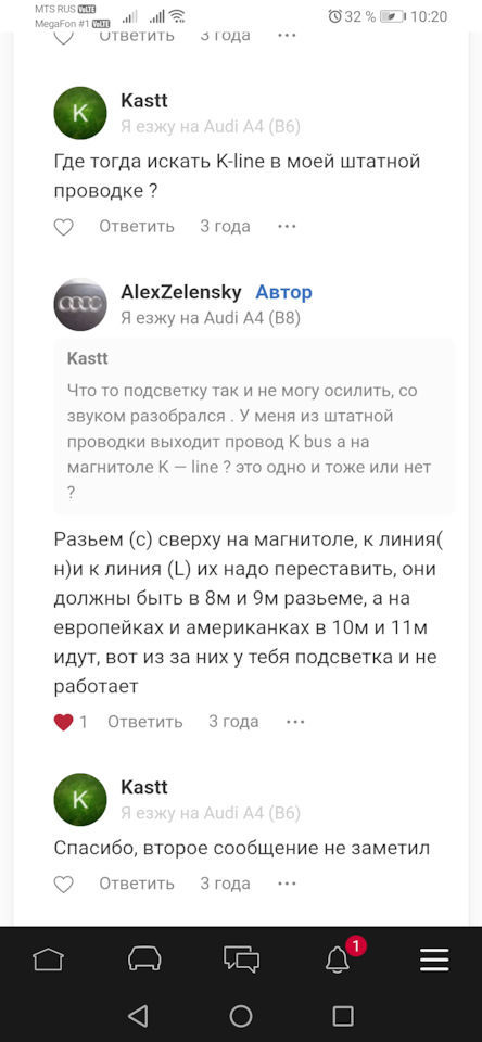

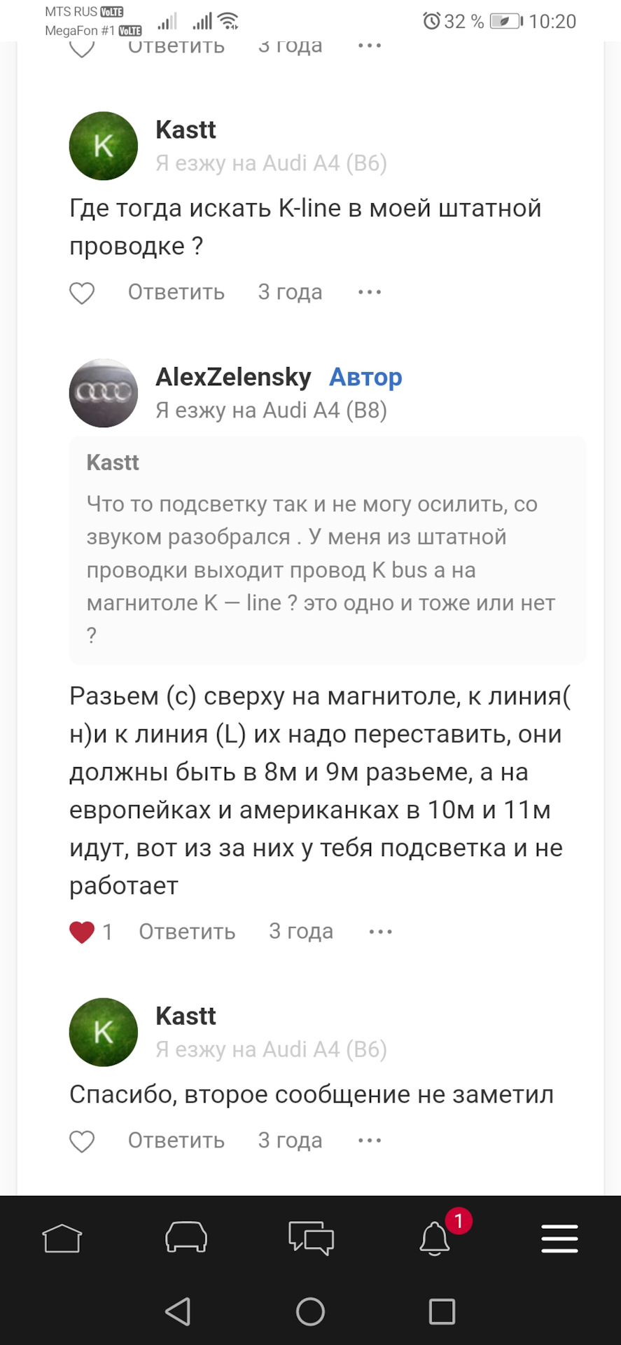

Я поставил такую, но подсветка не горит (
Как вы решили эту проблему?
Не мопню точно, мееял пины местами, и после этого и на приборку ифа поступать сталаи и подветка, у кого руль мульти- то и она начинает работать!
А что с чем меняли уже не припомните?
Я помню, если это актуально
Vadvek
Надо перепенивлать пин, С колодке ) поищи в интренете есть точная ифа!
Уже искал, как проходят провода в блоке C нигде не могу найти (
Теоретически я понимаю, что нужно Can H и Can L провода найти и подключить, но как их найти и есть ли они вообще в моих проводах, понятия не имею 😅

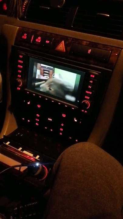

Добрый день, у вас видео трансляция работает в движении? У меня до 45 км/ч не работает потом снова включается.
Я в движение не когда даже видео не включал))) сама музыка через видео — играет четко!)
Навигацией с телефона, через трансляцию хотел попробовать, а он отрубает и иероглифы после 45км/ч включает.
А я с телефона на прямую пользуюсь) а там музыку слушаю)))
Помех по звуку нету, когда включаешь AniCast?
Первый раз при контрольном подключении были… Когда монтировал пропали)

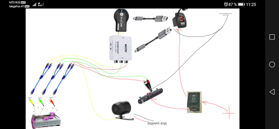

нифига не понял как оно работает? ты прошивал как то? я может просто сути не уловил в количестве текста
Нет я не прошивал 👻 У неё есть видео вход через него все и реализовано… Для этого пригодилось купить доп приблуд! Для видео выхода свои приблуды — для блютус, флешки, карты памяти, и аукса отдельно своя приблуда! Переключатель между ними вывел в бардачек! Хочешь видео — шелкаешь на 1 переключатель! Хочешь блютуз и тд — шелкаешь на 2 переключатель!
На 0 переключатель пользуешься без доп потребления радио диски мини диски если есть)) вообщем магнитола с её функциями!
ааааа, все, понял.
Очень круто. А что за компоненты для согласования с телефоном?
Hdmi2av mini + AniCast
Если сравнивать рнс-е и японку — что по итогу лучше?
Сложно ответит однозначно! На первый взгляд визуально Японка по интресней — но Рнс Е я не юзал что бы дать уверенно тебе ответ! Но факт сомнений или сравнения уже говорит о том что она достойная 😎 как минимум между ними разница в цене минимум трехкратная 🤘

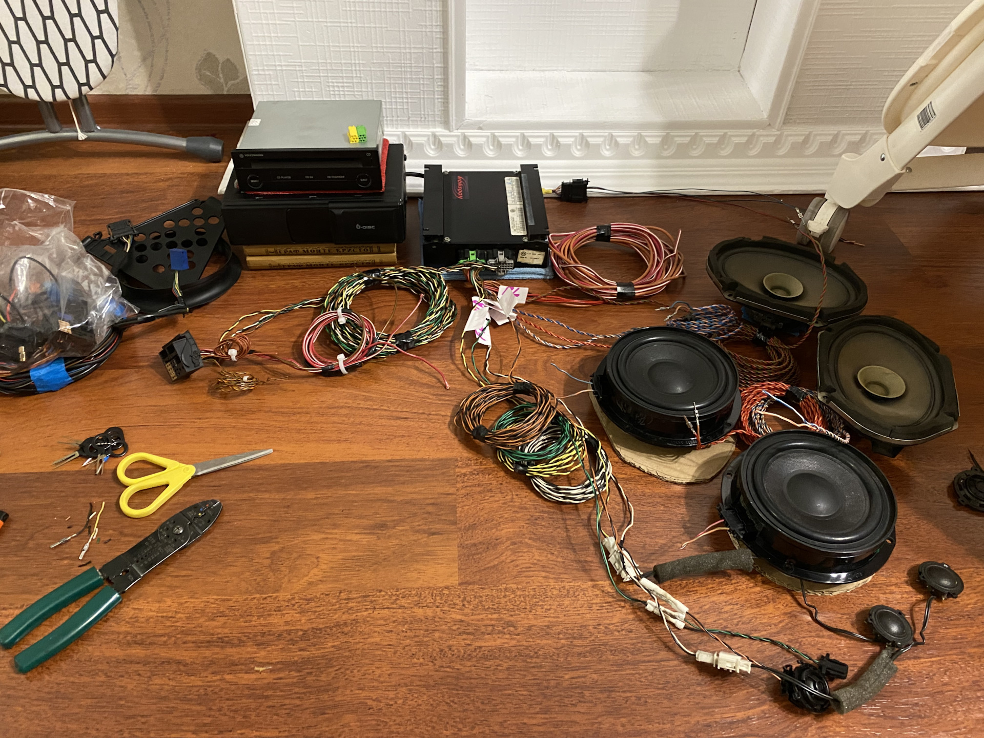

Я вот пытаюсь сам все родить) завтра приедет Майфун, щас достал из донорских кос провода все на штатный усилитель и сд) хочу сначала все дома на полу собрать затестить а после уже в машину) благо в машине все косы уже имеются.
Но все же вопрос открыт по распиновке, буду искать.
У меня так глубоко капнуть не вышло) но косы я бы не дерьанил пока точно не понят что куда)
Приветы) приехал Майфун) ну он конечно кайфовый. Я прям ненарадуюсь, ради эксперимента и проверки работоспособности вкинул в машину, подключил, работает, подсветка есть, кан шину подключил, на руле громкость заработала а вот клавиши вперёд назад не работает( жду дальнейшие примочки
Это все снято с одной из машин которую разбирал) вот и собрал для теста, а так у меня в машине это все с завода стоит)

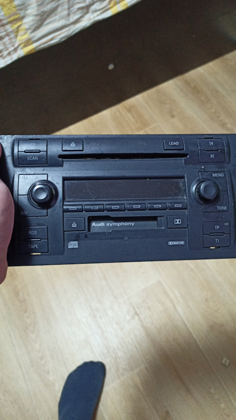

Прошу простить, но где старая магнитола?
Весь комплект 1 дин в том числе и магнитола родная — пока что лежат дома и я не решил что с ними делать!

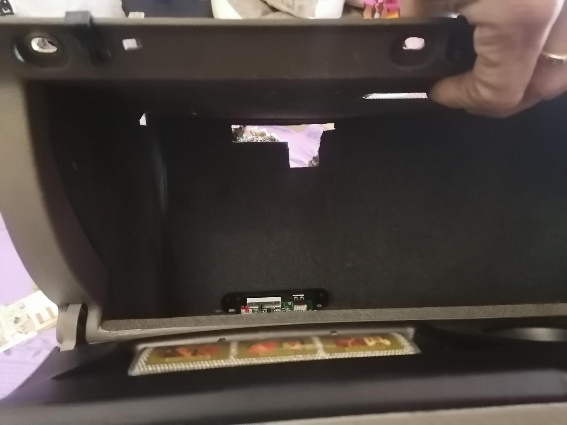

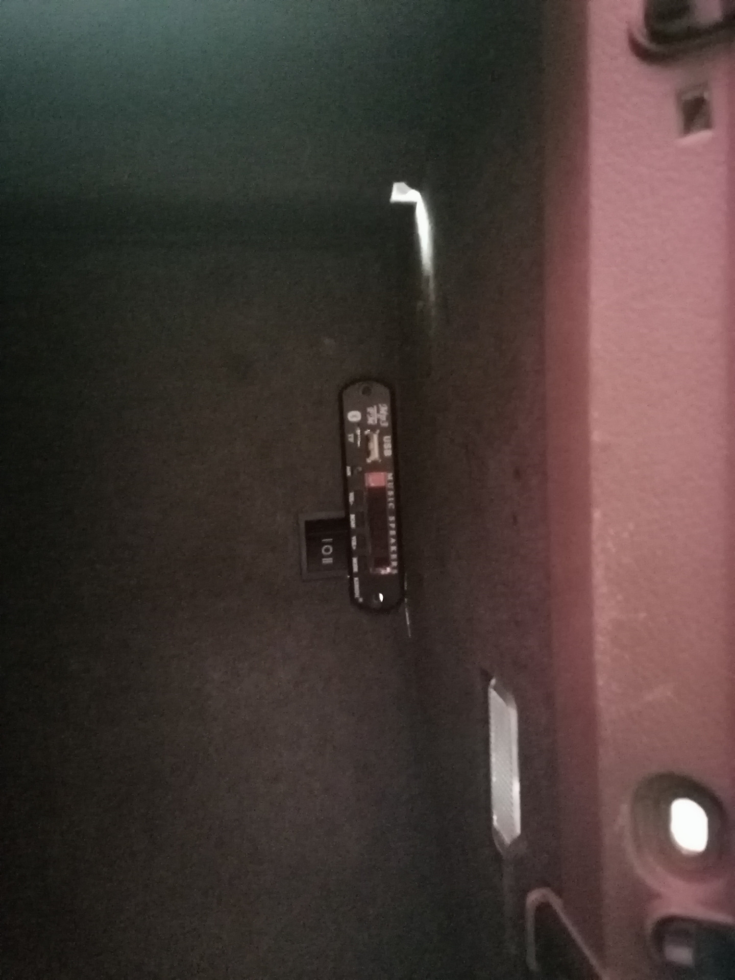

А что за приблуды в бардачке? Где брал?
Искал на рынке радио техники)) искал по фото) с этим фото по рынку) с этим фото засыпал и просыпался 🤭 по ней подключал магнитолу!)

Мне интересно как ты заставил работать видео и радио. 2 года уже смотрю)))

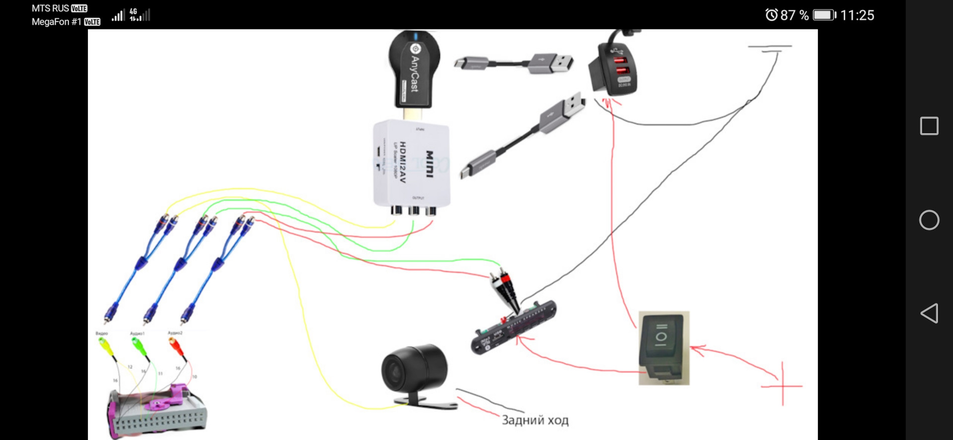

Радио работает через конвертер Японских радио волн 👻 чуток не привычно)) 88.3 рекорд вместо 106.3 😜 но это мелочи🤘
С видео все сложнее объяснить, там на схеме все видно) что бы все работало я дублирую изображение с экрана телефона) и вуаля на дисплее навигатор 🤭 честно не до конца ещё въехал во все 😂
