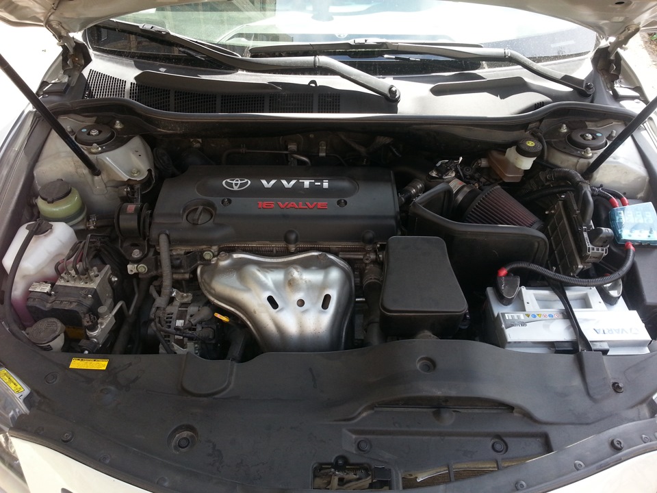

Случайно увидел на Д2 распродажа полезных ништяков для авто на Camry 40 естественно мимо пройти ну никак нельзя было. Из всего увиденного сразу приметил распорку под капот фирмы “Magan Racin” что самое любопытное все продавали в Одессе, это как говорится судьба и купить просто надо было. Созвонился с продавцом обговорили сумму через час встретились и ништяк стал моим.
Приехал для установки в гараж как всегда оказалось открутить болты нечем, отложил на потом всю процедуру и забыл про нее. Через полгода случайно вспоминаю, что есть в гараже распорка. Cобирался ехать устанавливать обвесы к знакомому, подумал заодно и прикрутит эту распорку. Изначально уши крепления были синими, пришлось их перекрасить как-то синий вообще не куда не шел. Через час все под капотом было прикручено и покрашено
Правда не знаю зачем она нужна, но смотрится просто абалденовски как говорится пусть будет:)

Распорка ставится, чтоб верхняя часть стоек не заваливалась внутрь, т.е. по простому, чтобы колёса не стали "домиком" ! Представь : ты тюнинганул движок, дополнительное навесное оборудование, поставил хорошие тормоза! Вес морды увеличился! Теперь при экстренном торможении со скорости 200км/ч, куда у тебя вес по инерции пойдёт ? Правильно — на передние стойки, а если метал уставший или не расчитан на перегрузку! Результат новый понт колёса домиком, и в лучшем случае небольшой ремонт с перебором подвески! В худшем случае вытяжные и сварочные работы по востановлению геометрии ходовой! Ну и распорку желательно ставить на старые машины- металл устал ! Удачи !
Понял Спасибо:)

Открутил гайки и установил?!
Да, две гайки и поставил, потом болтами что держат уши подтянул с двух сторон и все.
В моем случае при установке передней распорки UR после откручивания гаек не одевалась распорка…подняв на подъемнике встала как надо)))
а у тебя наверное все три снимали гайки?
Может поэтому.
