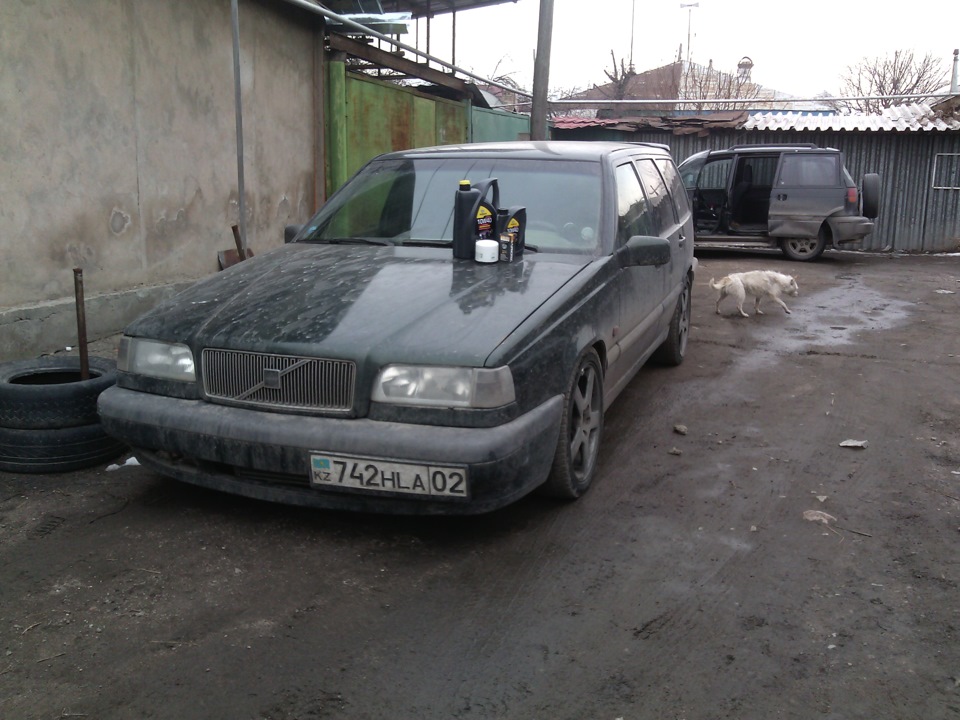

Вот и прошло с момента заливки первого флакончика 1300км, что могу сказать…
Из то что заметит даже сеплой дурак, ну во первых почти все лака и карбона отложения не считая всякой бяки в моторе реально откисло от стенок и трущихся деталек.( зрительное заключение заглянув в масляную горловину).
В вторых существенно упал жор масла процентов на 60!
В третьих упал расход бензина, мотор стал чище и ровней работать.
В четвертых при прогреве на холодную пропал синий дымок из выхлопа.
В пятых увеличилась приемистость и тяга мотора, плюс к этому холостые обороты поднялись примерно с 800 до 900 оборотов в минуту… рабочая температура двигателя упала с 105 до 85 примерно.(смотрю по будильнику Defi) ну да лана.
Наступило время замены масла и заливки новой порции чудесной жижи)).
И масло на следующие 5000км будет булькать в моторе под названием BardahL XTC
Замена масла и промывка мотора происходила в собственном гараже ибо! хочешь сделать хорошо сделай САМ!))
Промывка мотора была сделана собственными руками из 2 составляющих! обычное моторное масло и канистра самой простой солярки! Смешивается 50 на 50.
Загоняем машину на яму на горячий мотор сливаем масло и выкручиваем фильтр.
Вкручиваем новый не дорогой фильтр и заливаем промывку, после чего заводим мотор и даем поработать на холостых от 10 до 20 минут.
Снова сливаем и выкручиваем фильтр)).
Продуваем двиг и ждем минуток 10 пока остатки все стекут в ведерко))).
Заливаем масло ставим хороший новый фильтр и прогреваем его да рабочей температуры и добавляем супротек))) после чего даем мотору поработать мин 30( некоторые могут проехать километров 20, я не мог так как менял масло с бутылочкой пива).
Подопытный доволен! мотор урчит! все счастливы! ХЕПИЭНД!

Поч именно 10 на 40 ? У тебя по каталогу разве так?
ПО каталогу нет) по каталогу вообще кастрол!) по карману мне самое то))

По сабжу, температура ОЖ не упадет, масла ещё может быть. Может дело в том, что сейчас не лето? И темп за бортом стремится к нулю? Или термостат проверяй =)
мож это и субъективное ощущение) но температура упала, у меня график и маршрут на работу один и летом и зимой) теперь мотор с тал доходить до рабочей температуры и все) никаких перегревов,
а раньше и летом и зимой был перегрев, свидетелей куча).

Вообще не пойму причем тут рабочая температура? вы же двигатель мыли а не систему охлаждения!
Рабочая не 105 а 90.
Снижается трение) и к стать масло тоже в двигателе идет как охлаждение двигателя.
так может просто масло дало о себе знать?
Это были наблюдения непосредственно перед заменой масла.)
