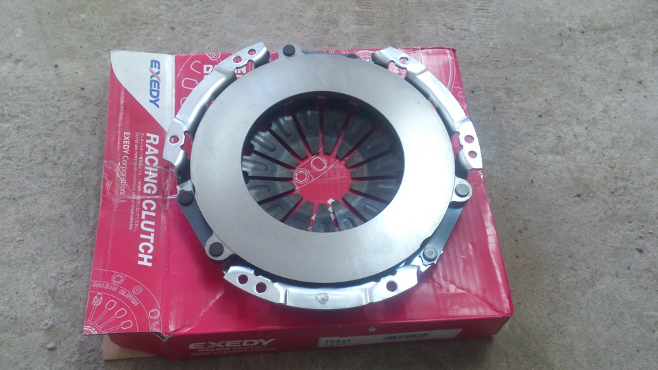

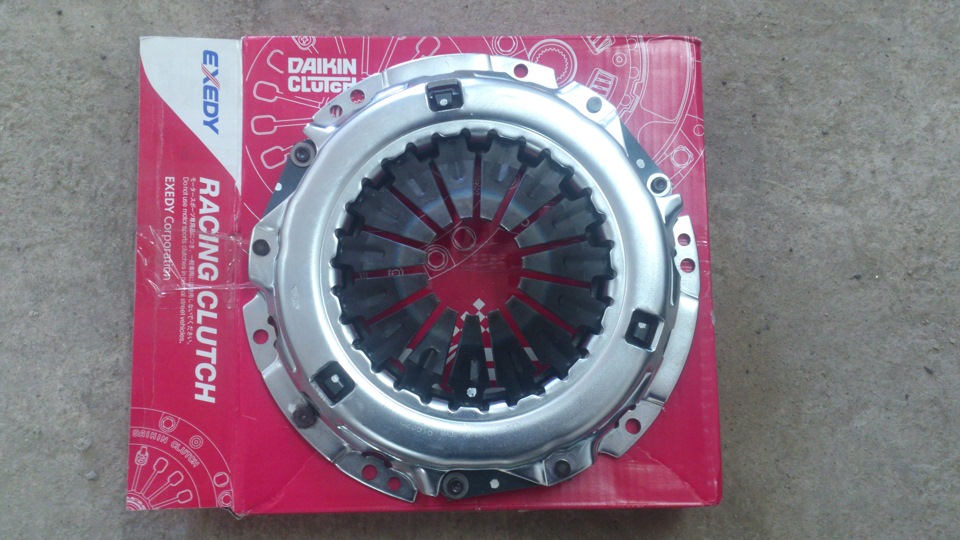

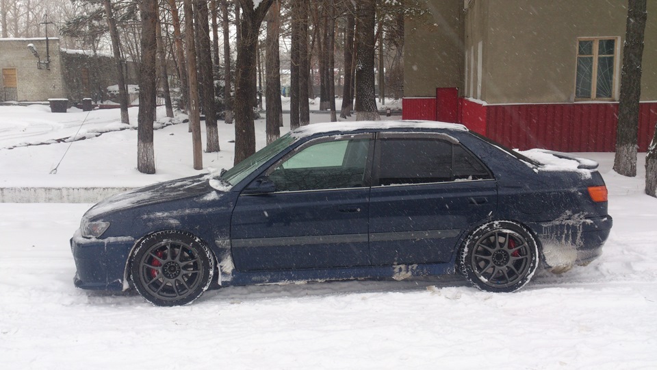

Всем привет! Напишу немного про подготовку к свапу на 4WD. Делать все не тороплюсь, собираю потихоньку все болты и гайки. RomanOB помог с покупкой всех расходников. Спасибо!
Корзину взял усиленную Exedy Racing Clutch TC05T, диск был в предыдущей записи — это новый оригинал, как и выжимной подшипник. Масло в коробку и редуктор MANNOL EXTRA Getriebeoel 75W-90.
Запчасти на фото: TC05T

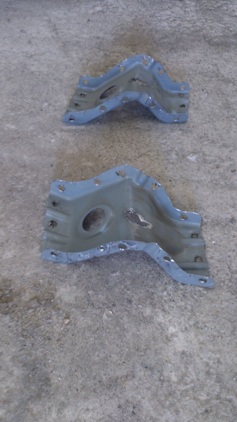

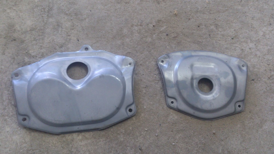

Отсверлил все необходимые детали с выпилов 215 кузова.

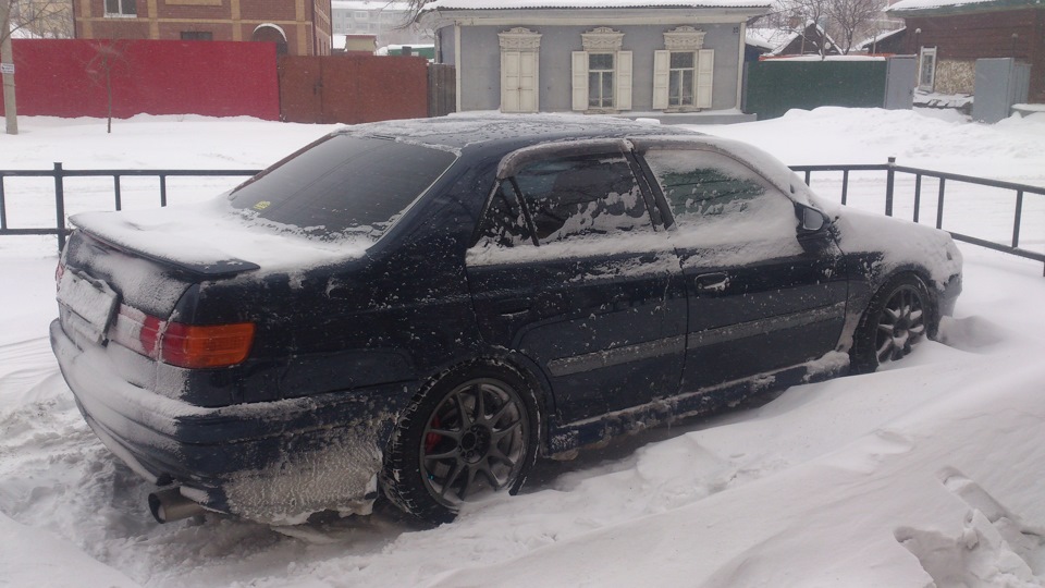

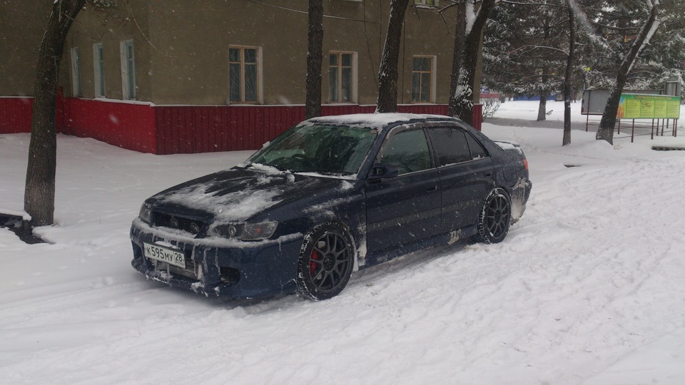

Пару фото машины в снегопад. Как же не хватало тогда 4вд))
Возможно на следующей неделе начну делать 4ВД.
