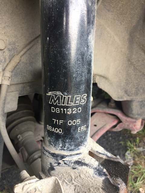

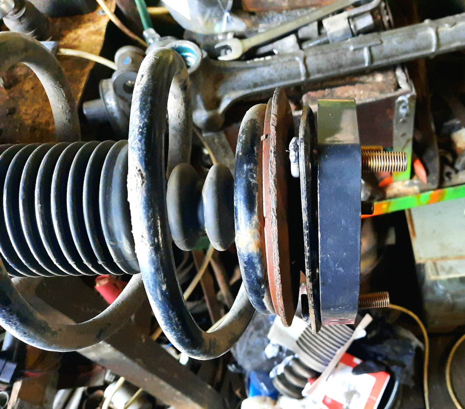

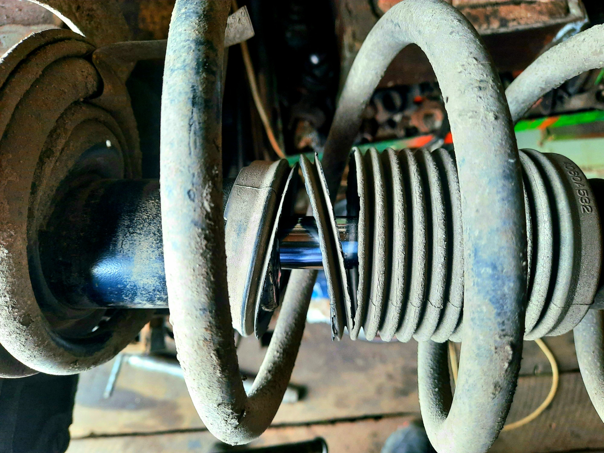

С момента установки проставок на заднюю ось прошло с полгода. Разбирать машину некогда. И вот. Небыло бы счастья да несчастье помогло что называется. Порвались пыльники на стойках. В зиму не оставлять. Ну а раз стойку снял…
В управляемости разницы никакой, но +2 см нигде не лишнии ))

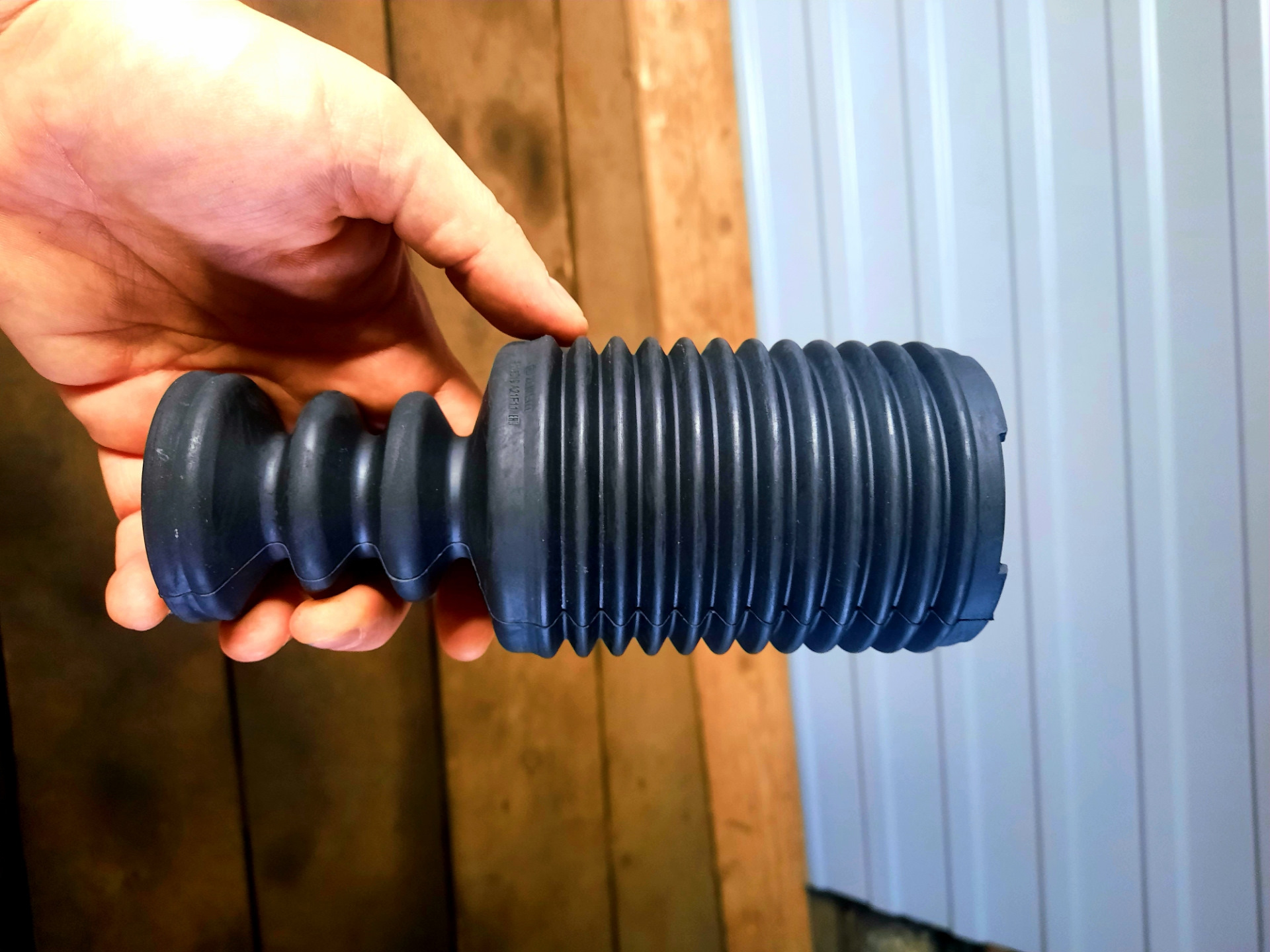

Пыльники резина, не термопласт, и это сильно меня радует. Клиренс пока не замерял, сделаю отдельную запись потом. Пока фото работы и коробочек, чтобы было.

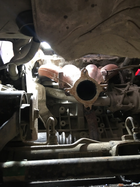

Там где-то крутит гайки Фёдорыч))
Виновник ремонта
Новый, резиновый, по 500 рублей за штуку

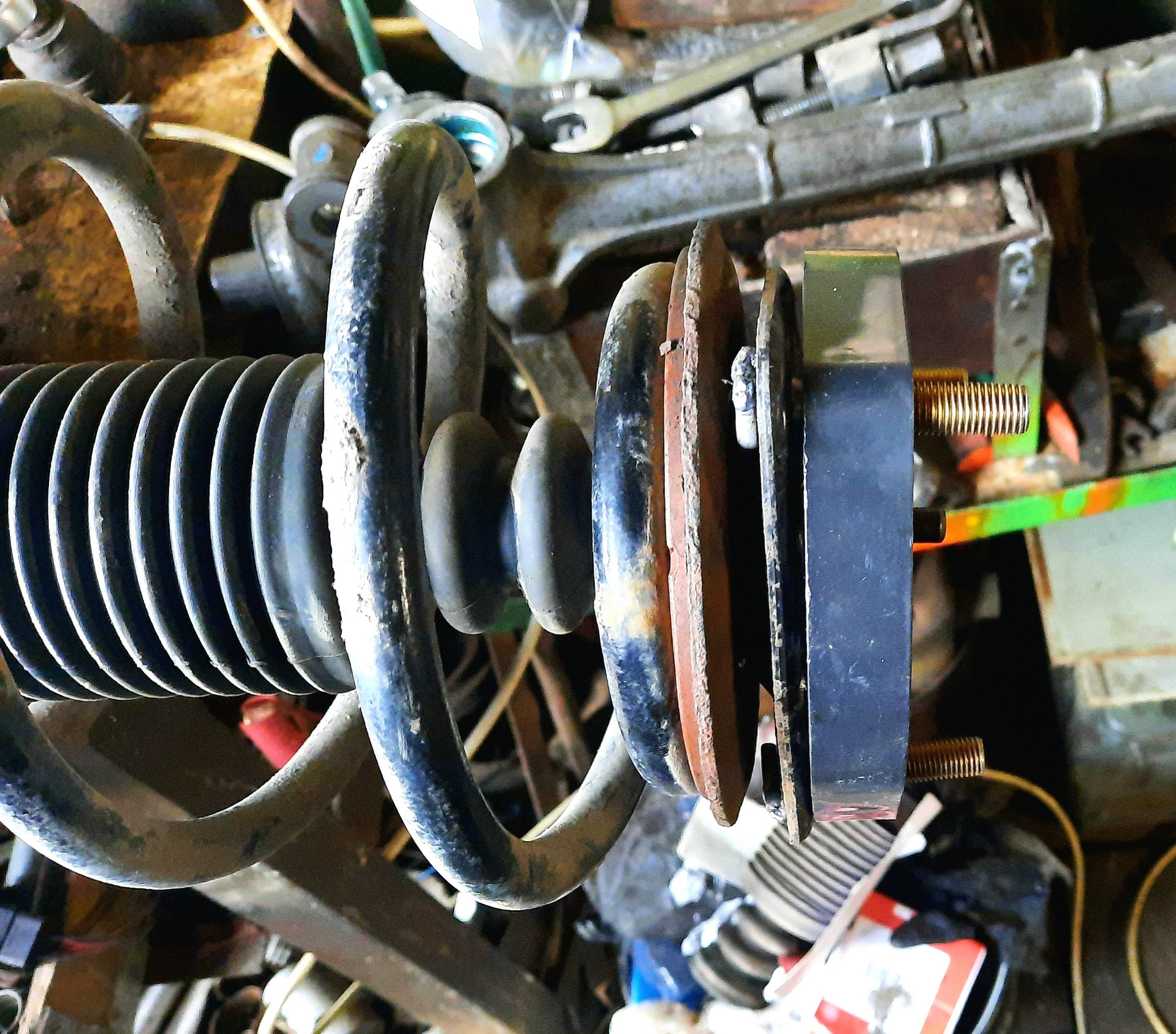

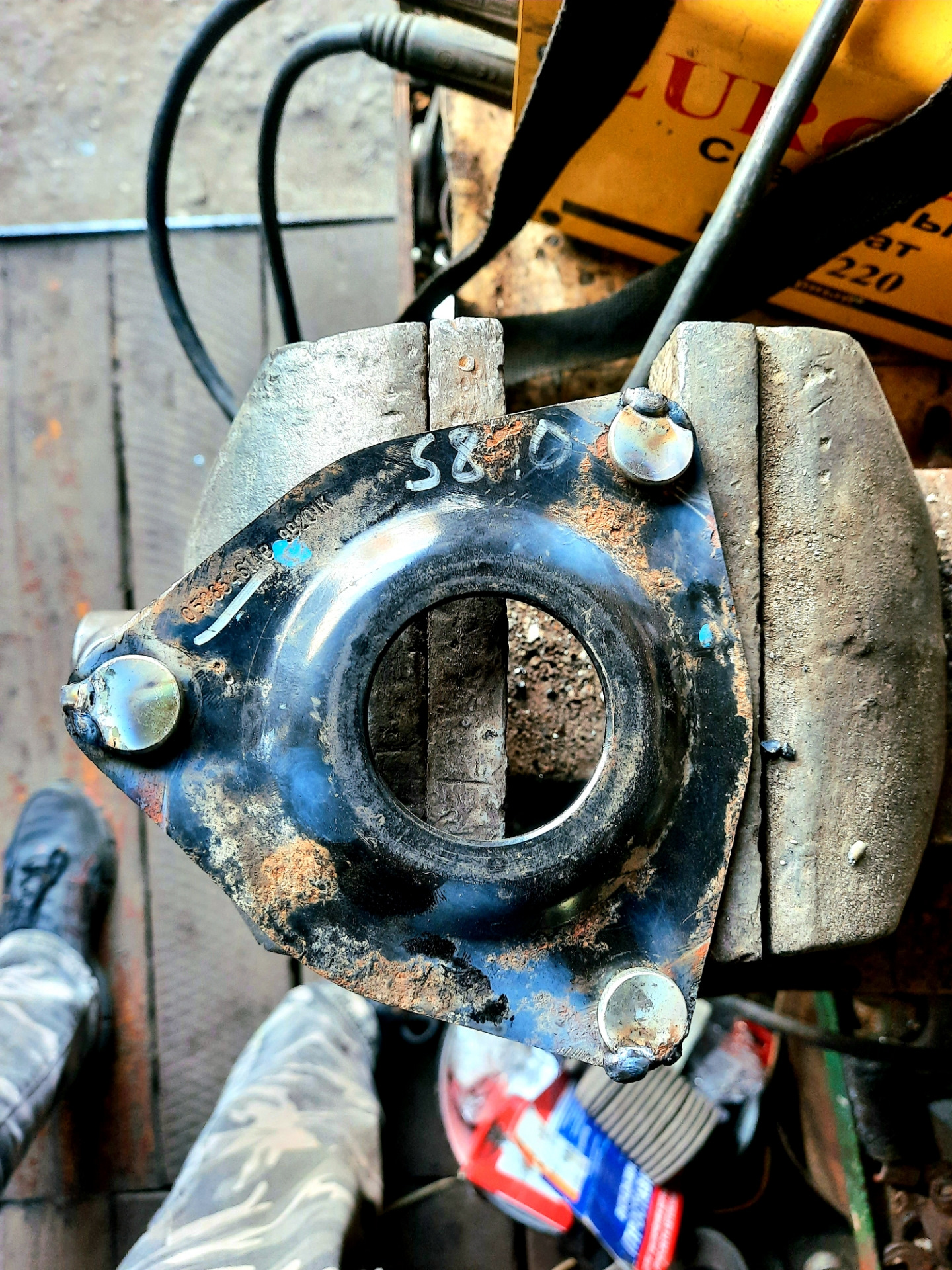

Снова не-без-сварки
В сборе, можно ставить
Качество понравилось. Радует что резина

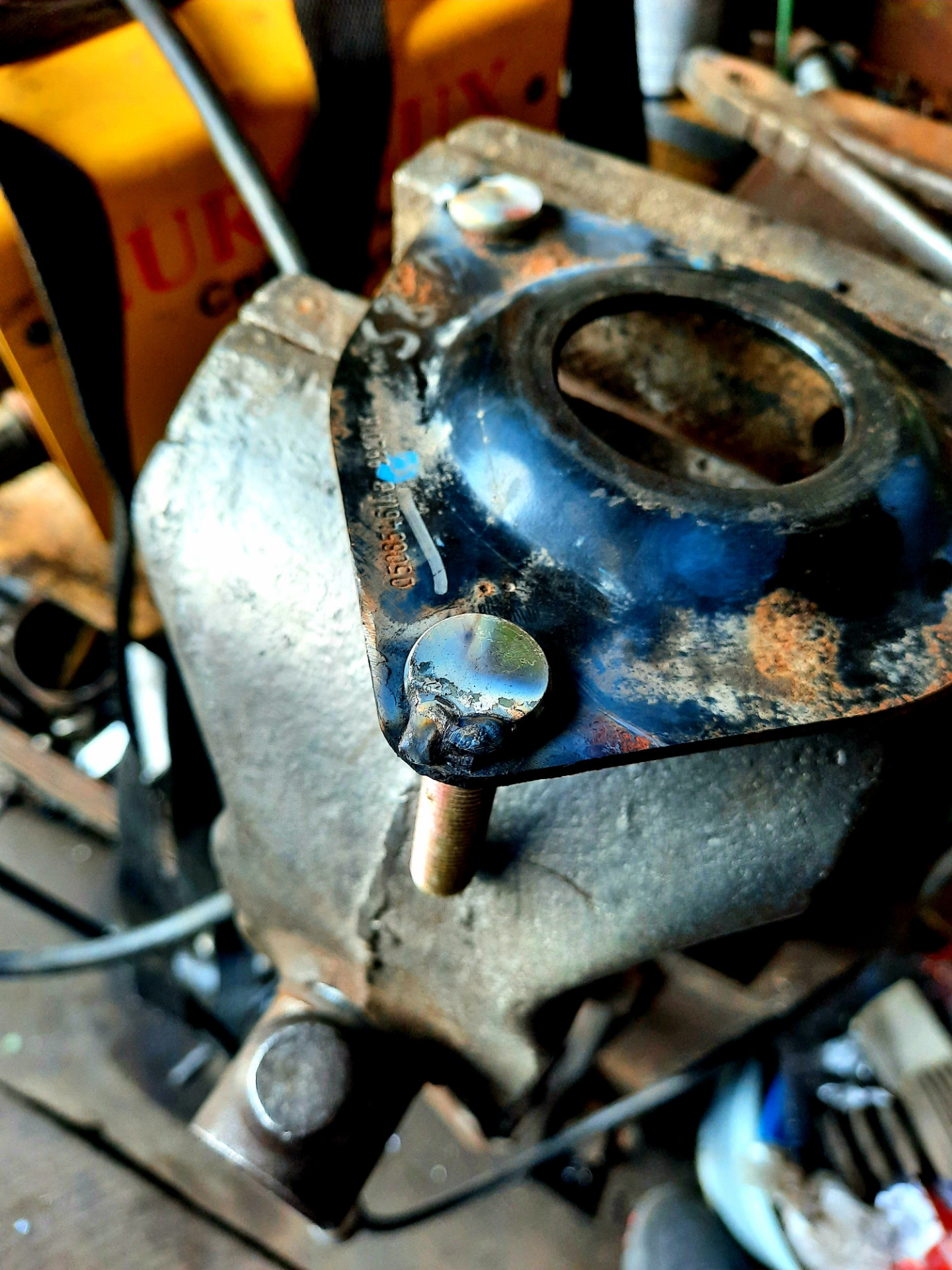

Проставки подходят без проблем, но новые шпильки, из комплекта, длинные, на 0,5 мм тоньше, поэтому на месте не держаться. После установки стойки на место роли конечно не играет, но как ставить? Я просто прихватил сваркой. По капле, чтобы потом легко срезать.
