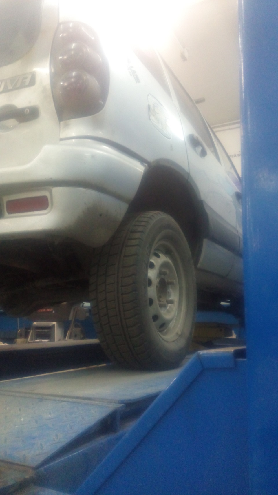

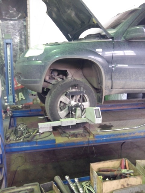

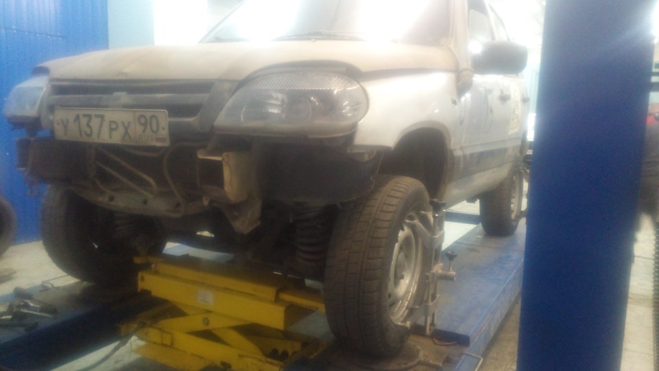

Сегодня столкнулся с проблемой сход развала … Взяли только в пятый автосервис, лифт 5 см почему-то всех пугает )))
Не сталкивался с такой проблемой
да я тоже в первый раз ))) пипец какой то ! Сделали сегодня, парни возились 1 час 50 минут, это с учётом, что я всё махнул на новое и всё откручивалось )))
