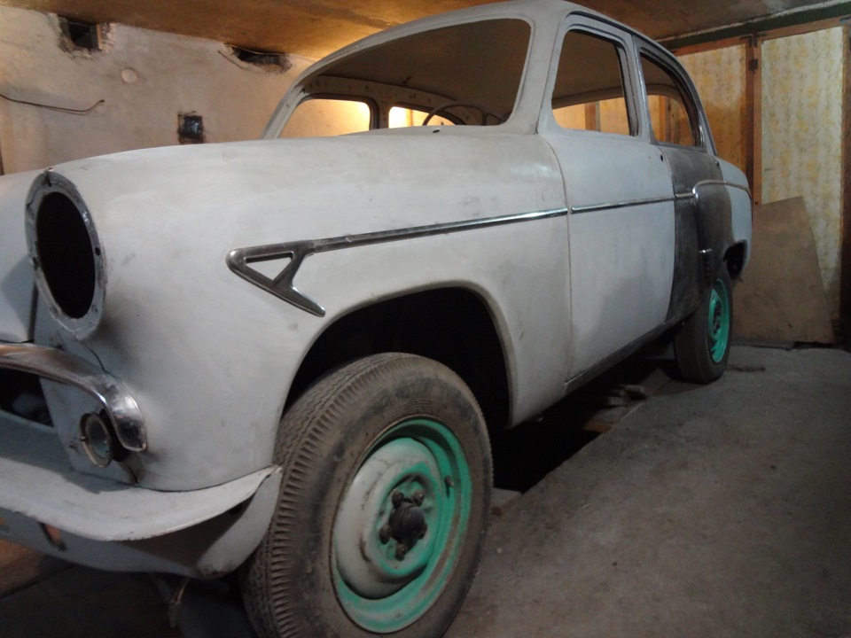

Итак, крепежа — наварено и обточено немерянно! Пришло время его употребить с пользой.

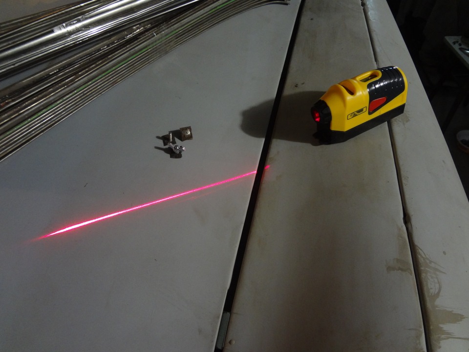

Мы не можем не шагать в ногу со временем, поэтому был извлечен простейший китайский лазер для бытовых нужд (по 3 гривны/ведро)
Но, луч — он таки дает когерентный (вот какие слова я знаю! :-)))), цвет — красный, работает тихо и безопасно от батарейки.
Предварительно тщательно отбирались молдинги, которые до этого в течение 1,5 лет покупались с "мира по нитке": чего-то много, чего-то мало, что-то хорошее, что-то — откровенный брак без надежды на восстановление. Жесткий отбор выполнил Сергей.

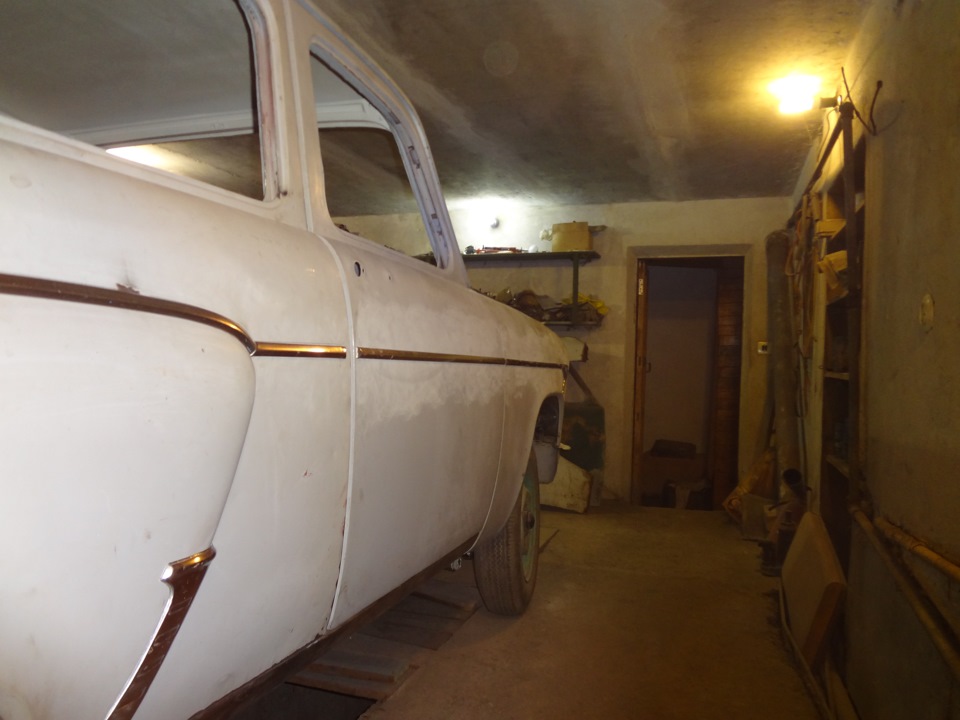

Повторюсь: задние крылья не менялись, и на них молдинги уже были установлены, а по характерному изгибу задних дверей — были установлены и длинные молдинги задней двери.

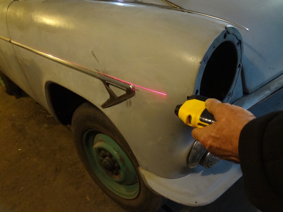

Главный вопрос: одинаково расположить молдинги справа и слева машины и на одинаковом расстоянии, относительно кузовных элементов.
Наше решение:
1. отправная точка — переднее крыло (например, справа). Прикладываем широкий боковой молдинг переднего крыла и отмечаем его торец у будущего орнамента (т.н. "треугольника");
2. берется орнамент и прикладывается к старому крылу в "родные отверстия" — для замера контрольных расстояний:
— до верхнего сварного шва крыла;
— до переднего торца фары;
— до арки колеса от нижнего луча орнамента.
3. определяем ось молдинга переднего крыла — по орнаменту. Все полученное — отмечаем простым карандашом по грунту кузова. ВНИМАНИЕ! ОБЯЗАТЕЛЬНО ТЩАТЕЛЬНО СОТРИТЕ ШКУРКОЙ ГРАФИТ ОТ ПРОСТОГО КАРАНДАША! В противном случае краска может не держаться в этом месте!

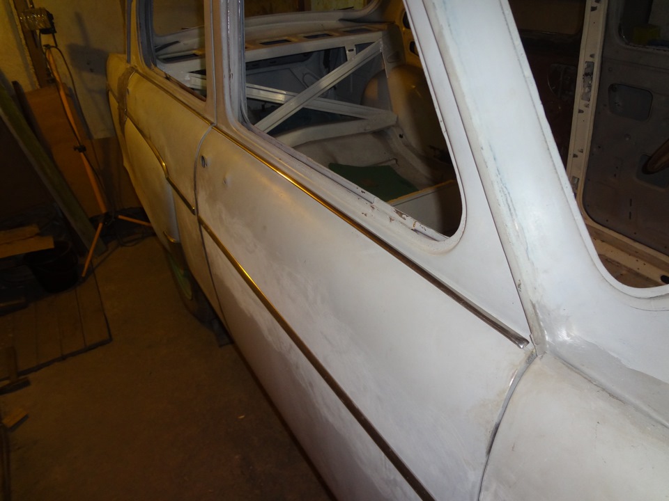

4. лазером "стреляем" по оси, отмечаем контрольные точки на дверях и по крылу;
5. считаем потребное количество и расстояние для отверстий под крепеж, сверлим и ставим молдинги (либо на клипсы, либо на гайки-"барашки"). Еще раз выравниваем по лучу лазера, закрепляем;
6. прикладываем орнамент, проверяем его центровку, размечаем, сверлим, крепим. При диаметре винтов орнамента М3, отверстия в 4,5 мм — позволяют легко его отцентрировать по лучу.
Окончательно проверяем четкость всей сборки по прямой линии стороны, для чего отпускаем, выравниваем и снова затягиваем барашки.
Жаль, конечно, но верхние молдинги дверей и заднего крыла, как и часть боковых молдингов заднего крыла — не получается крепить на резьбе: нет доступа. Там остаются пружинные клипсы.
Да, "крылышки" дверей — также подпаяны на М6 и закреплены гайками-"барашками".
А новый "самолет" — найден и установлен, качество — просто отличное!

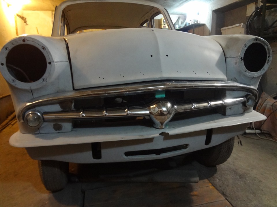

На последнем фото капот и брус решетки уже выставлены на свои места?
Слева зазор маловат, тем более когда на углу будет стоять резиновый буфер — может треснуть брус. Видел такое на многих машинах. И на двух своих.
Спасибо за внимание и наблюдатедльность! Нет, пока не выставлены и не закреплены.
Юбка — новая, и отверстия в ней на горизонтальной части не совпадают с основанием "шара".
Это я так, очень хотел примерить… :-)))

лазером… толково!
Да, это наиболее точный путь.
До этого пробовалось многое: и строительный уровень, и длинные "правИла", и линейки, и шнуры…
Все — не то: погрешности накапливаются и есть риски получить молдинги задранные на одной стороне и опущенные — на другой.
А так — все будущие хромированные линии, которые подчеркивают силуэт машины, — в одинаковой привязке на каждой стороне кузова.
