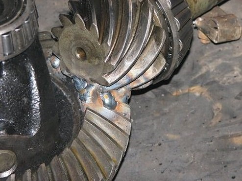

Надеюсь видео нормально будет производиться. Выход из ситуации? Заварить диф. В общем покупаем прокладки, сальники полуосей, подшипники полуосей, стопорные кольца, масло в редуктор MANNOL Hypoid 80w90. Снимаем редуктор, завариваем
Ах да, для людей у которых тоже torx вместо обычных болтов
Потому что нигде размер я не нашёл, купил несколько и подобрал.
Собрал на обычную прокладку. Без герметика. Всё собираем ставим и пробуем.

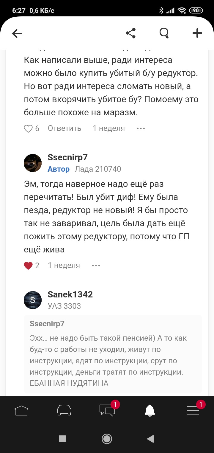

Как написали выше, ради интереса можно было купить убитый б/у редуктор. Но вот ради интереса сломать новый, а потом вкорячить убитое бу? Помоему это больше похоже на маразм.
Эм, тогда наверное надо ещё раз перечитать! Был убит диф! Ему была пезда, редуктор не новый! Я бы просто так не заваривал, цель была дать ещё пожить этому редуктору, потому что ГП ещё жива

хорошо что хоть кто то правду пишем, я больше вобще не варю редуктора, а то если что случись будешь себя причастным ощущать.
и правильно варить дифф целая наука, надо разбирать редуктор что бы зубья шестерни не обосрать, и сниать подшипники с бугелей иначе они перегреваются, да ещё некоторые массу пускают на корпус и ток идёт через ролики повреждая подшипники и всё это сильно сокращает срок службы редуктора, когда желающим заварить всё это поясняю что это долго и сложно и не копейки стоит у них "взрывается мозг" и они ищут кто возьмёт и просто всё заварит…
Да ну, куда там ток может идти по заднем мосту?
Я не писал ни чего про ток по заднему мосту.
Ты писал что ток идёт через редуктор и убивает подшипники в нем.
Редуктор и задний мост это разные вещи и я писал про то когда ток идёт через ролики, возьмите любой подшипник массу на внутреннюю обойму а варить по наружней, ток через что пойдёт ? Не ужели не понятны простые вещи…
Да, сходу не врубился что речь идёт о процессе сварки, тогда конеш ты прав.
Ну вот и отлично что пришли к общему знаменателю.
Молодец, доходчиво👍
