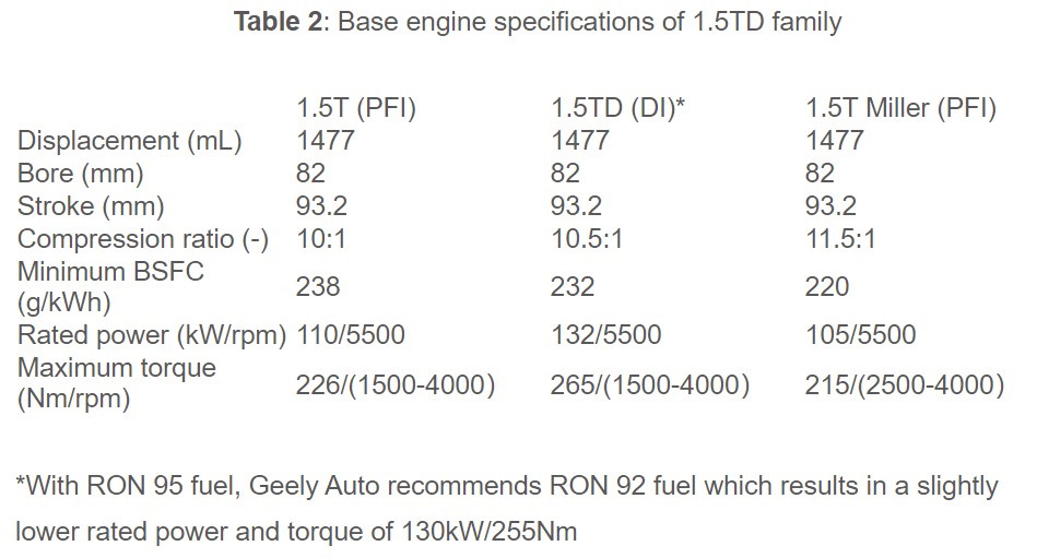

Напрашивается вопрос — может разница не только в прошивке? Может двигатели в принципе разные? Вот например статья с азиатского рынка paultan.org/2020/12/16/pr…ver-ron-97-cevt-explains/ — там указано три варианта двигателя. Как раз один на 177 сил, другие на 150. И явно дело не только в прошивке. Есть версия — port fuel injection (PFI) на 150 сил и версия — direct injection (DI) unit на 177. Ясно, что никакой прошивкой этот direct injection (DI) unit не поставится в тачку для рынка РФ(((
нуу судя по дрому, тот же двиг что и в рб JLH-3G15TD 🤷♂️ я сомневаюсь что на линии у нас в борисове там для рынка рф одни моторы, а для рб другие 😂
Не вижу никаких проблем. Комплектации авто собирают же разные. И движки разные запросто. Если я правильно понял из статьи — в Азии так и есть. Flagship предполагает 177 сил. Комплектации попроще — и двиг попроще. Пересмотрел инфу на сайте РФ и брошюры — нигде не упоминается какой именно двиг ставится в РФ.
Вот это вопрос кстати .
RockerKrsk

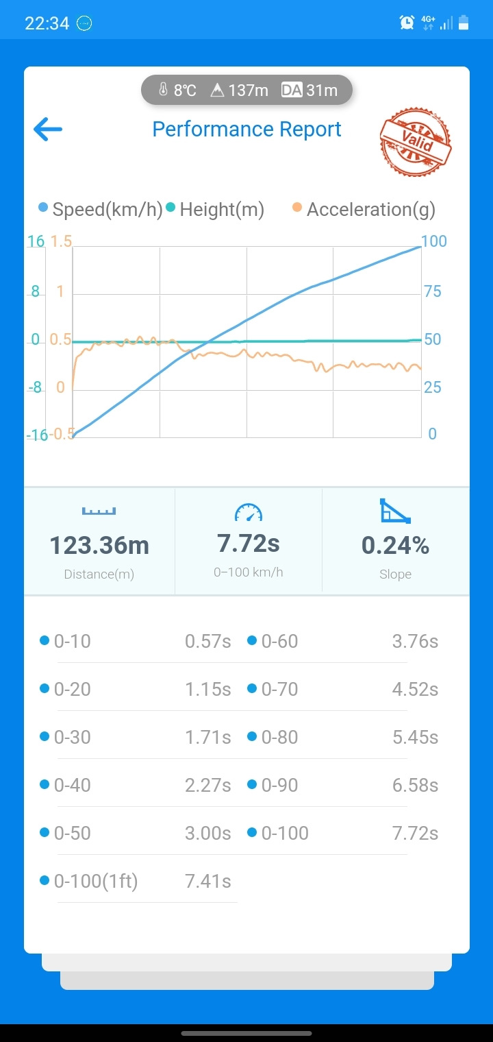

Естественно у меня есть разгоны и за 8 и за 7.9 и за 7.8.
Прост самые удачные обычно 7.72 — 7.8
И думаю что если вытащу из багажника огнетушитель и прочий хлам и посажу за руль жену 50кг вместо жирного 100кг себя, то будет ещё лучше разгон =)
Понятно что факторов куча, просто таких цифр на стоке не видел еще))) а стабильные сколько выходит?
относительно стабильно ~7.8 едет

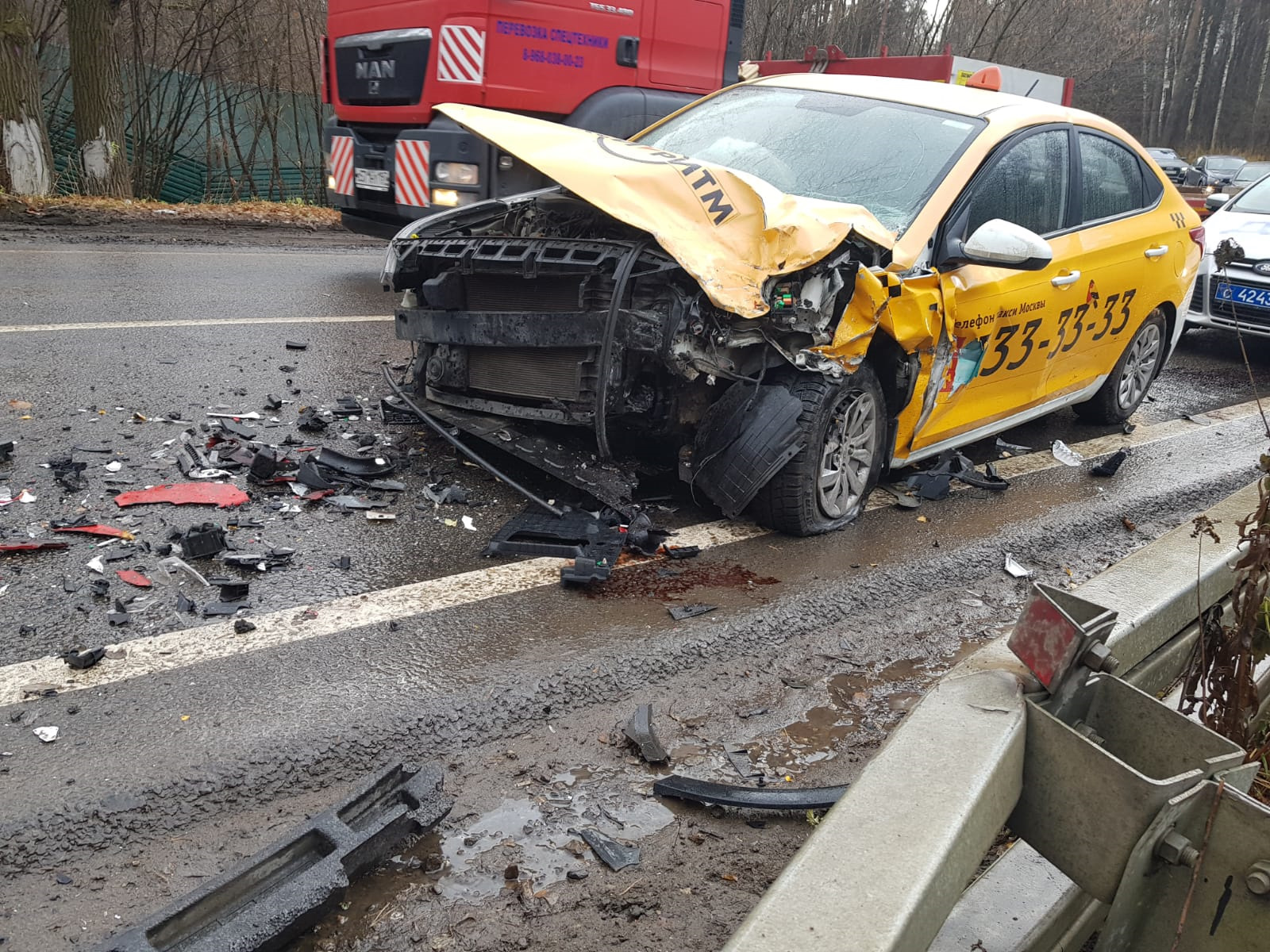

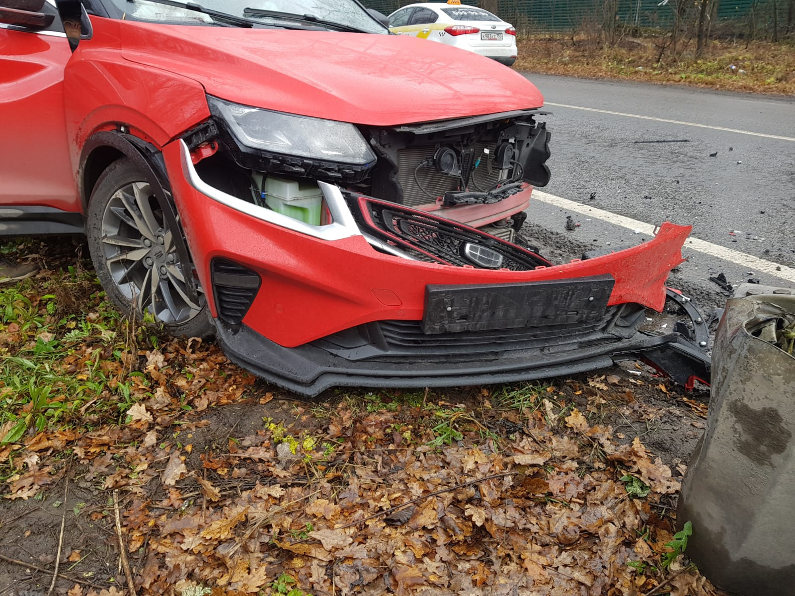

А вот и виновник аварии.((((
Он не только хорошо едет, но и безопасность на высшем уровне! После лобовой аварии, просто спас жизнь моим близким людям!
