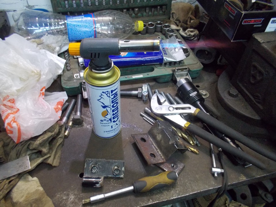

Снял до конца шумку — 2 суток еще мучался. Веса в ней ППЦ!
Привезли мне горелку, бодик она не помогла открутить, а вот петли поддались под её натиском
Болты бодика пришлось спилить
Прикупил выходной вал АВ-4 на 23 шлица под 249ОД (хотя скорее всего придется от нее отказываться, но об этом позже)
Изготовили болты для прикручивания траверсы на авантюру и на городского ежа.
Привез задний мост с чирка — будем его внедрять

Можно услышать коротко о планах в цифрах? Типа рк249, дана 30 и т.д. и бюджет, спасибо.
www.drive2.ru/l/5938261/
хотя уже некоторые моменты поменялись) в процессе, так сказать)
4,0 мотор в паре с АКПП АВ-4, скорее всего 231 РК, дана 30/крайслер8,25 с парами 4,1
бюджет пока 70 (35 то что привез, 35 доставка), а далее еще наверное 100-150 (только резина тыщ 30-50 выйдет), но это с учетом того, что у меня полным-полно запчастей от чирков-вранглеров и многое мне покупать не надо будет (к примеру РК, мосты и т.д.).
