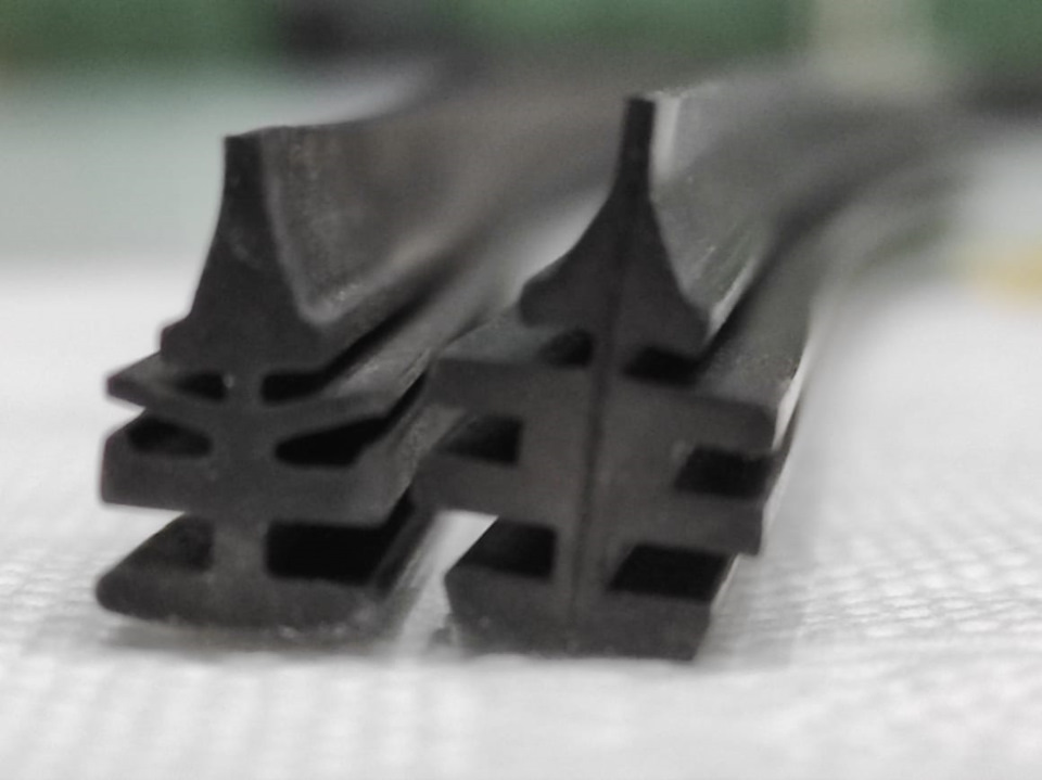

Решил начать с более простого варианта — резинки ALCA за 300 рублей(в комплекте 2 шт.), замена простая, результат пока устраивает
Какая длина у резинки ?
Спасибо.
А они на оригинальные дворники налезут ?
Думаю на лето вернуть родные щётки и заменить в них резинки.

Да. Замена очень простая-снимаете дворник, чуть поджимаете со стороны заглушки пассатижами (как подожмёте сами поймёте как резинка сдёргивается с направляющих), сдергиваете старую резинку, по ее размеру обрезаете новую и так же вставляете. Впринципе у меня эти резинки уже пол года ходят, если зиму отходят, то дальше буду только ими и пользоваться.

Профиль БОШ/профиль ёлочка. Но что это значит -мне непонятно
Слева если смотреть на резинки родная резинка, справа Аlca. Профиль у обоих похож на елочку, причём тут Бош я не знаю. Откуда взял свой номер я уже не помню.

Разобрался. Профилем елка называется то, что на фото. То, что на моей предыдущей фото — профиль Бош

У родных резинок профиль Бош или single edge (на 1 фото у меня как раз старая резинка с родной щетки и обрезок Alса). Профиль елка или multi edge то же интересный вариант. В нужном нам размере есть и тот и другой профиль. Возможно, в следующий раз попробую елку-цена позволяет безболезненно поэкспериментировать.
Профиль не влияет на применимость ?
Я тут выяснил, что резинки можно поменять на оригинале, а вот на ALCA этого сделать не получится так как это зимняя щётка.
Думаю, что нет. Впринципе, выбор резинок довольно большой, включая оригинальные. Я начал с самых дешевых и получил удовлетворительный результат. Дальше посмотрим, но родные дворники менять в связи с возможностью замены в них резинки я наверное не буду
