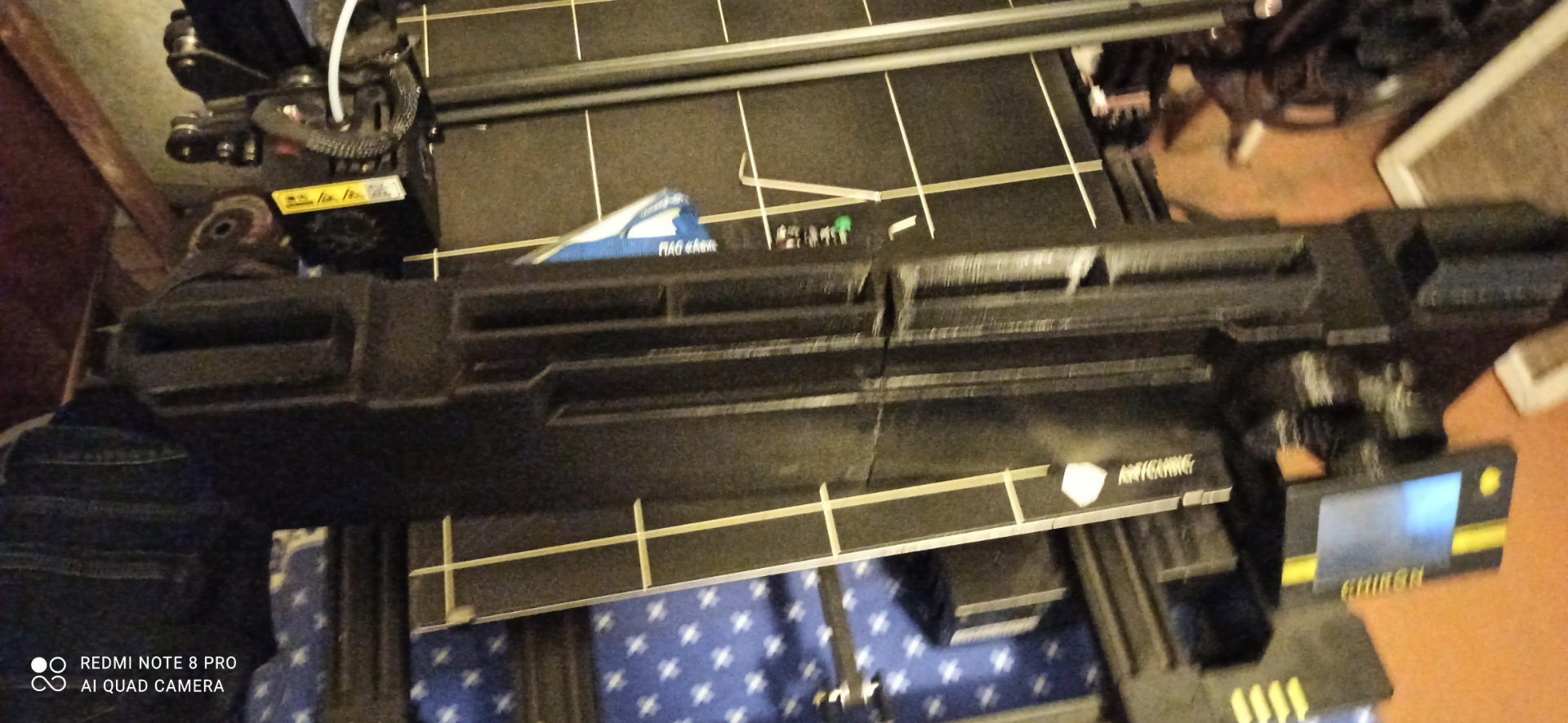

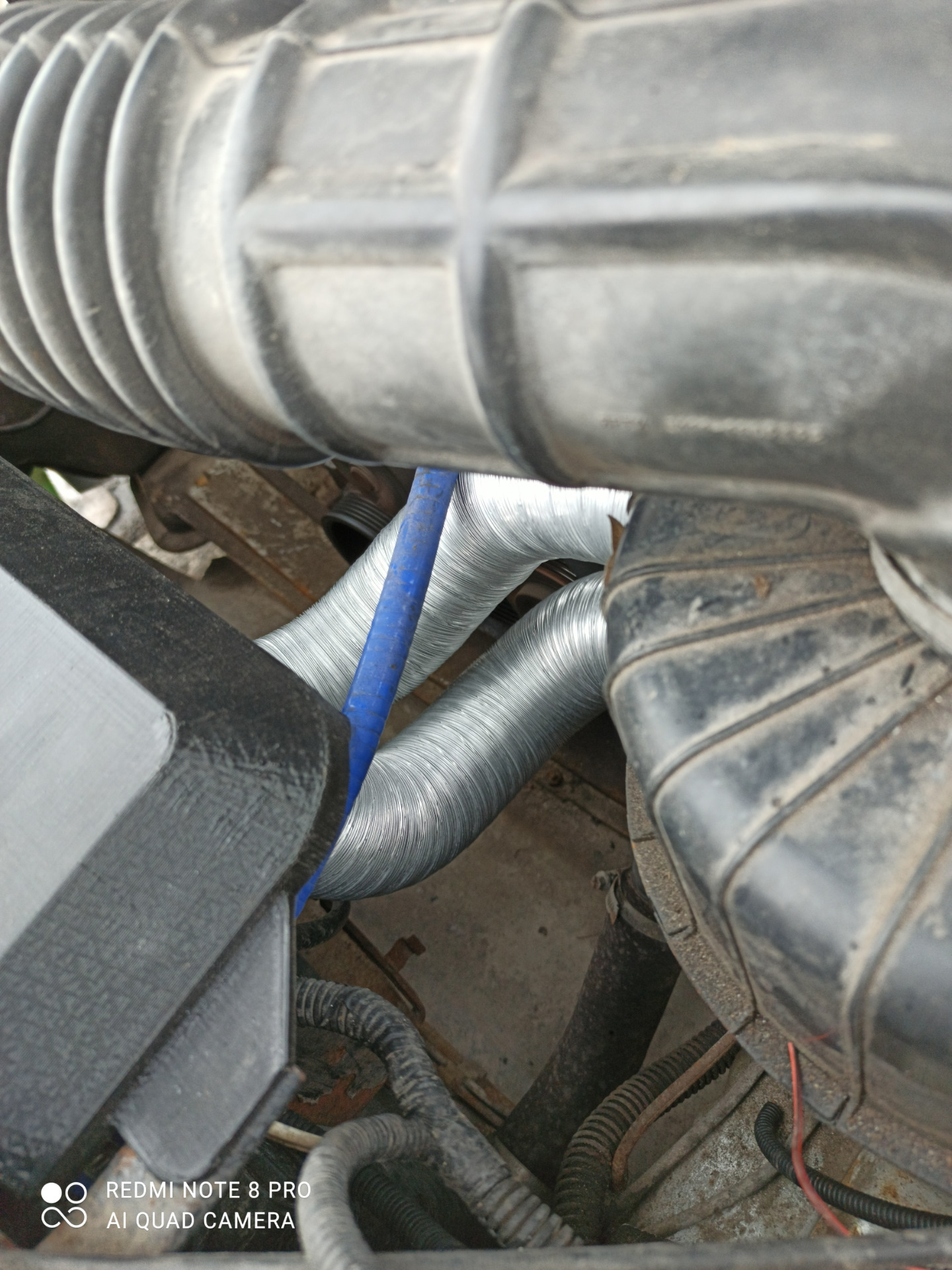

В принципе вариант и вверху, но там не будет набегающего потока воздуха на скорости. Да и решил заводской вариант оставить. Но тем не менее нужно избавиться от алюминиевых гофр, поменять дудки воздухозаборные, чтобы прилегал к телевизору плотно.
Оригинальный короб, не влазит под новый радиатор алюминиевый, пришлось начертить который подходит и распечатать. Но это временная мера, надо уйти от алюминиевой гофры, не ремонтопригодно их натягивать каждый раз.

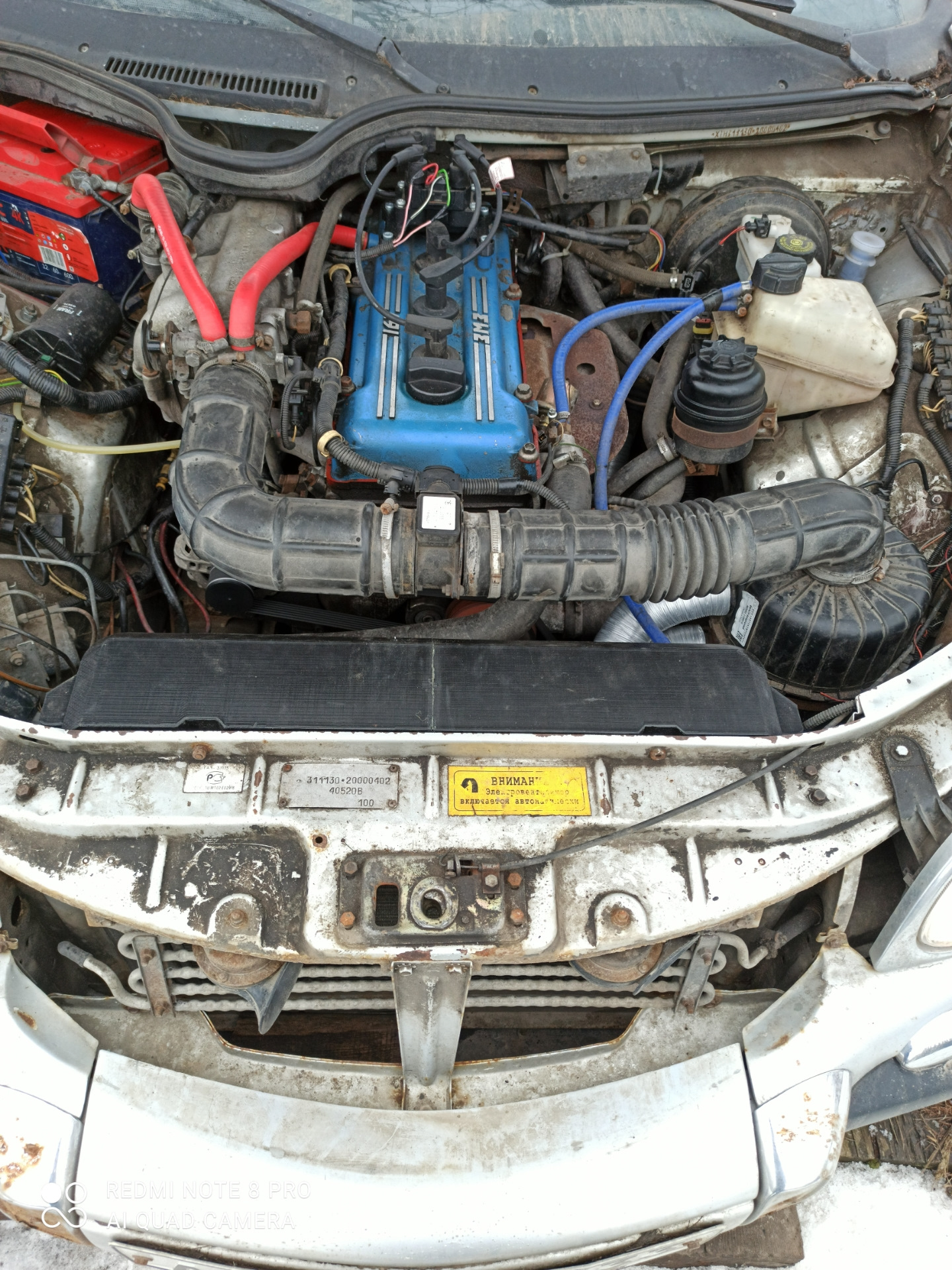

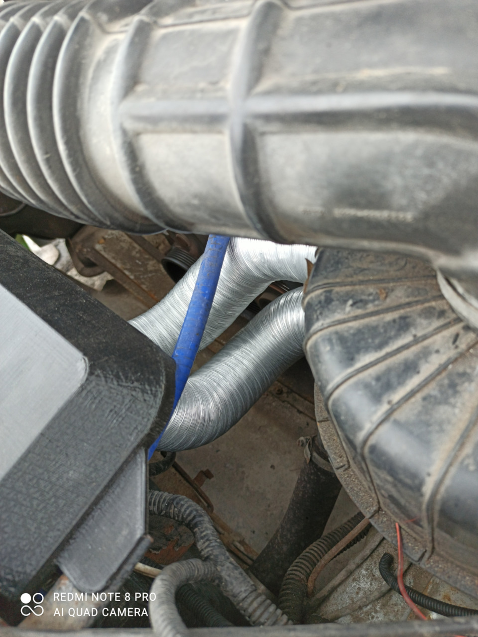

А что патрубков нет нормальных от холодного впуска к воздушному фильтру?
Или опять линзы виноваты в заводских фарах газ 3111?
Круто. Сам все собираюсь изготовить нечто подобное, но только забор воздуха хочу делать над панелью с замком капота.

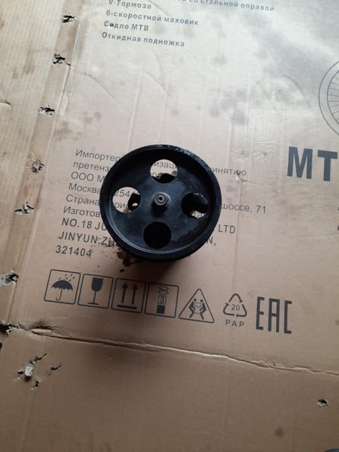

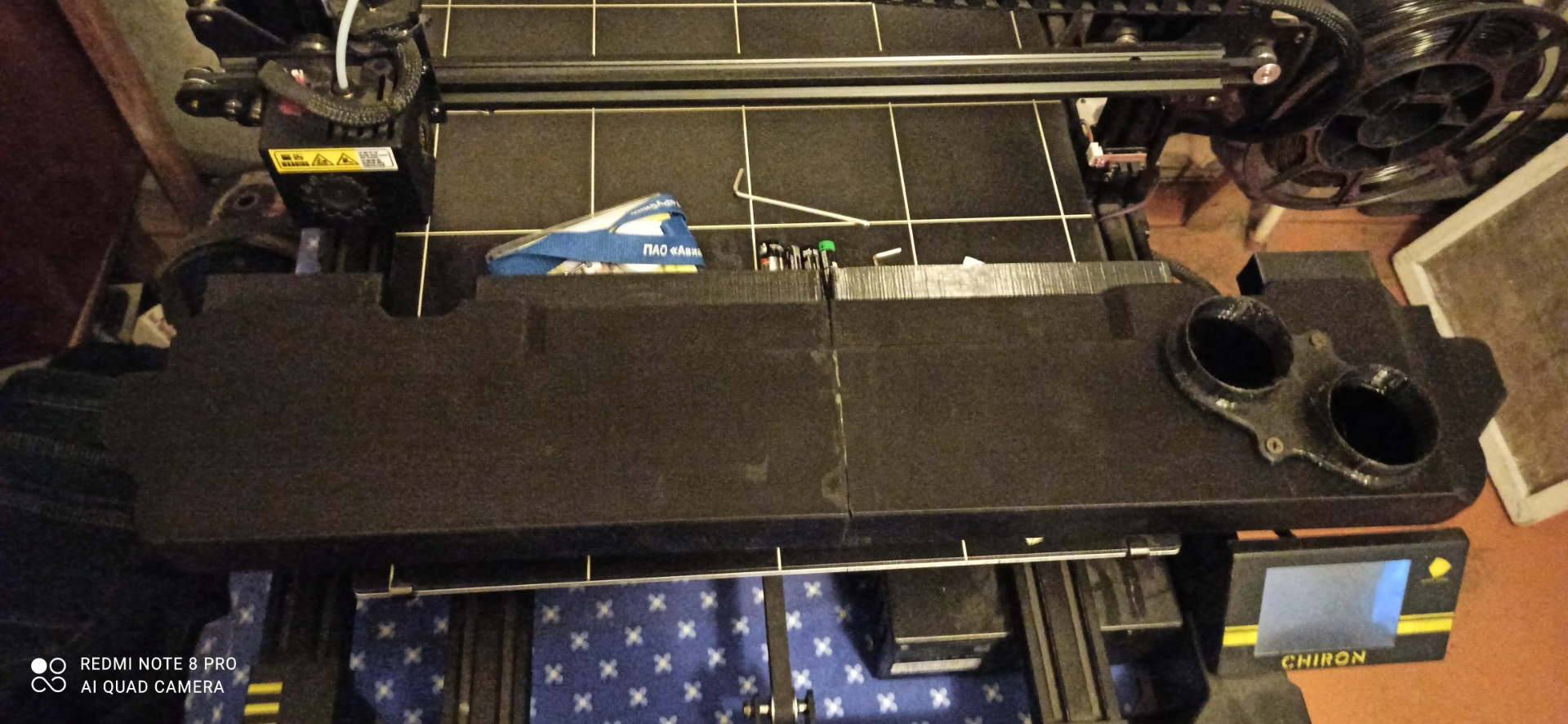

А крепление катушки сам делал?
Да, все сам. Но надо доработать все. Более термостойкий пластик нужен.
Григорий, принтер твой?
Да, мой. Купил побаловаться.
Во сколько обошелся и какой размер стола?
25р, 2 года назад. 450х450х450

А где подробности?)
Какие подробности интересуют?
Я думал, приколхозил от чего-то, а оказывается, распечатал)
TarasevichGAZ24
А где подробности?)
1. Берем 3д принтер
2. Рисуем модельку
3. Берем ПЭТ катушку, можно переходную, она дешевле в половину.
4. Печатаем
5. Бодяжим клей из ПЭТ и дихлорэтана
6. Клеим.
7. Получаем власть, которая и не снилась твоему отцу!

Все верно, кроме пункта 5, использовал ✏️ клеевой. На счёт ПЭТ, не везде он подходит, на авто надёжнее АБС
Зима уже. Пора горячий делать
Так дроссель подогревается, смысла нет.
