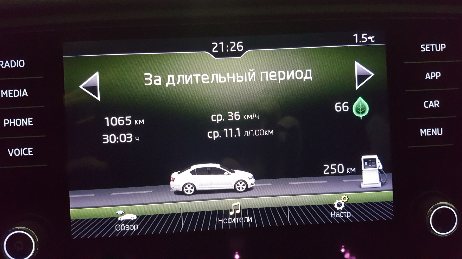

Судя по всему это четвёртая замена масла за прошедшие 10к км ) Предыдущая замена была год назад, за это время пройдено почти 5к км. Для подсчёта моточасов доступна статистика примерно за тысячу км, но в общем она может отражать происходившее за этот год:
Преобладание коротких поездок по городу (см. расход) преимущественно по выходным плюс несколько выездов за город. В итоге такая нетипичная для города средняя скорость (36км/ч).
В пересчёте пробега на моточасы получится порядка 130 мч. В принципе можно было бы еще поездить на этом масле, но такие факторы как 1) прошёл уже год 2) заливал промывку топливной 3) надоело возить пустую тару под отработку 4) куда девать запасы масла, привели к очередной замене по времени.

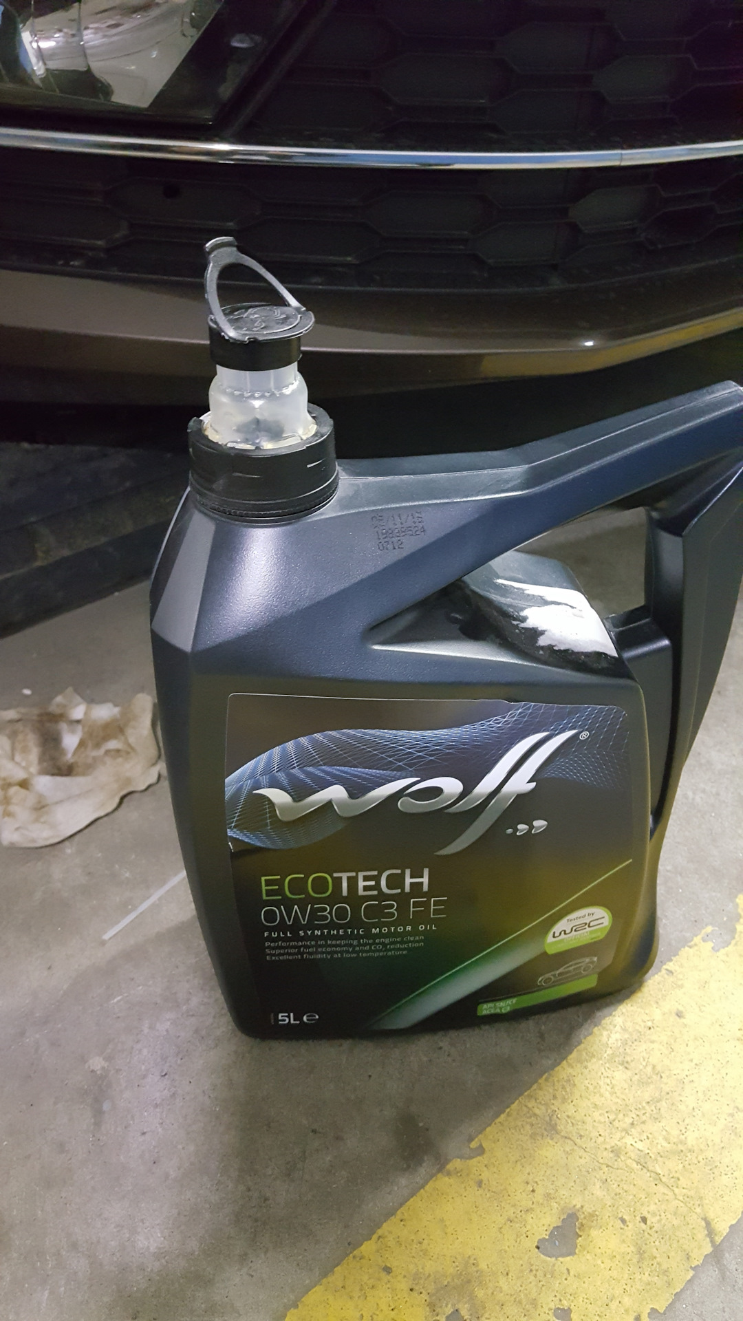

С прошлого года лежала канистра всё того же бельгийского Wolf c3 fe 0w-30:

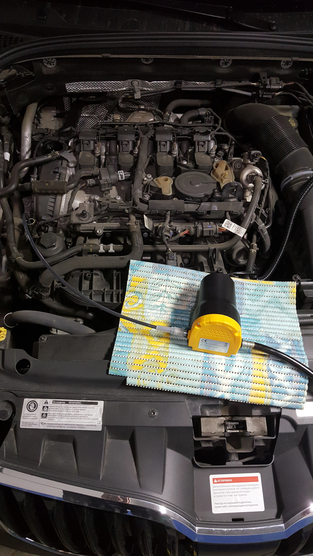

По процессу ничего нового наверное не скажу (кроме одного лайфхака), продолжаю использовать насос, купленный год назад. Удобство этого способа для меня стоит на первом месте, т.к. совершенно нет свободного времени и когда оно появляется поздно вечером ни один сервис мне помочь с этим не в состоянии. Да и не требуется, т.к. самостоятельная замена это довольно легко и просто, по времени занимает ровно один час.

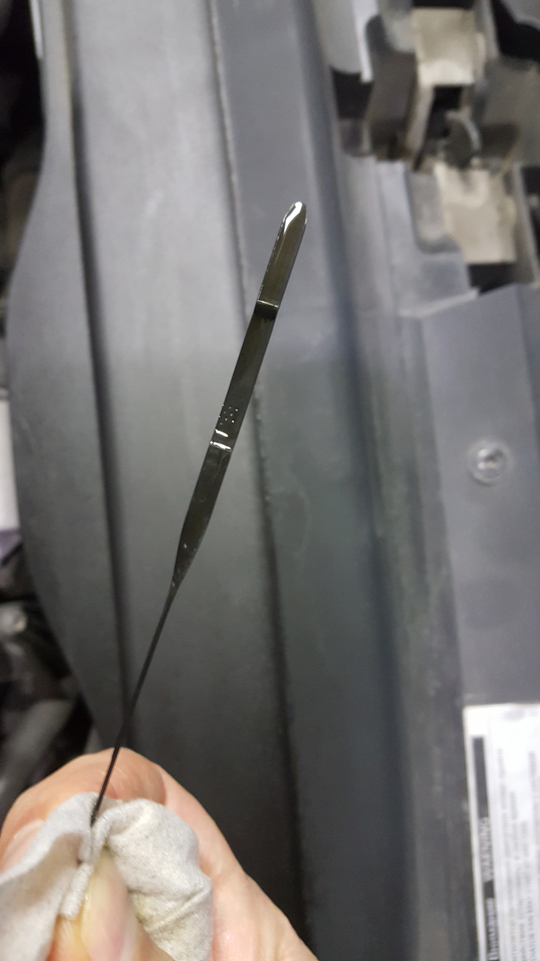

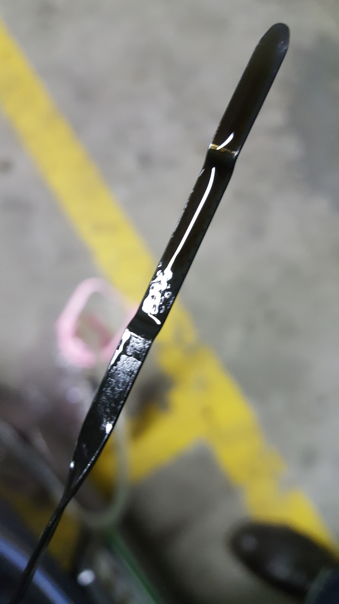

Сделал фото уровня до смены масла:
Показывает где-то 3/4, как обычно.

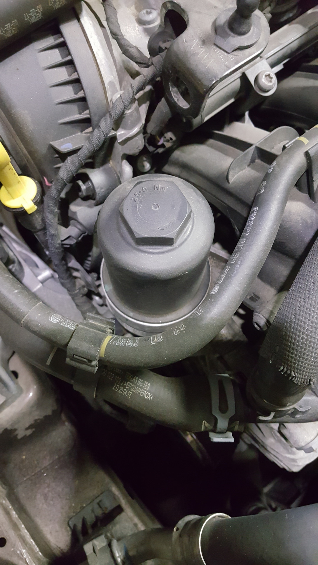

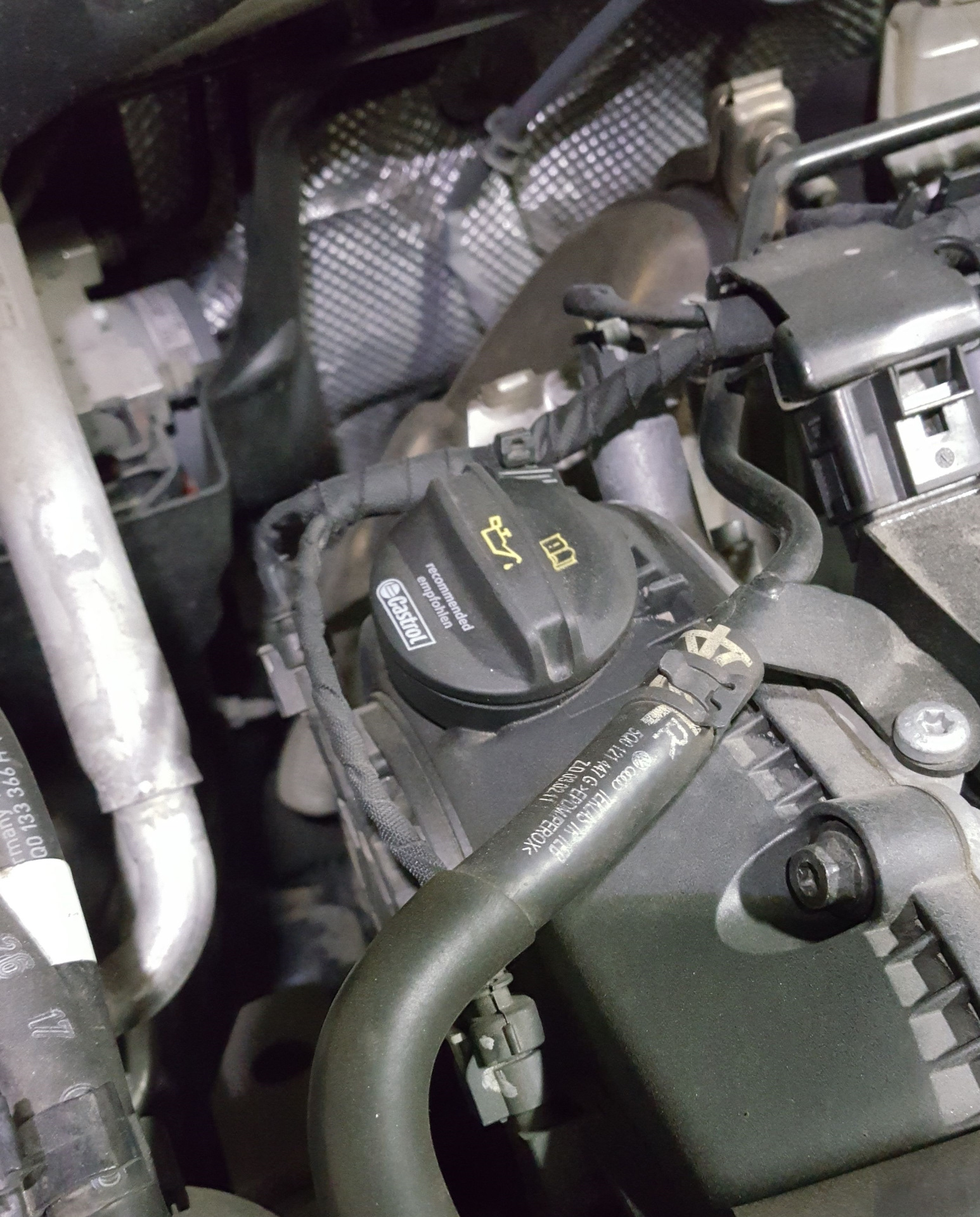

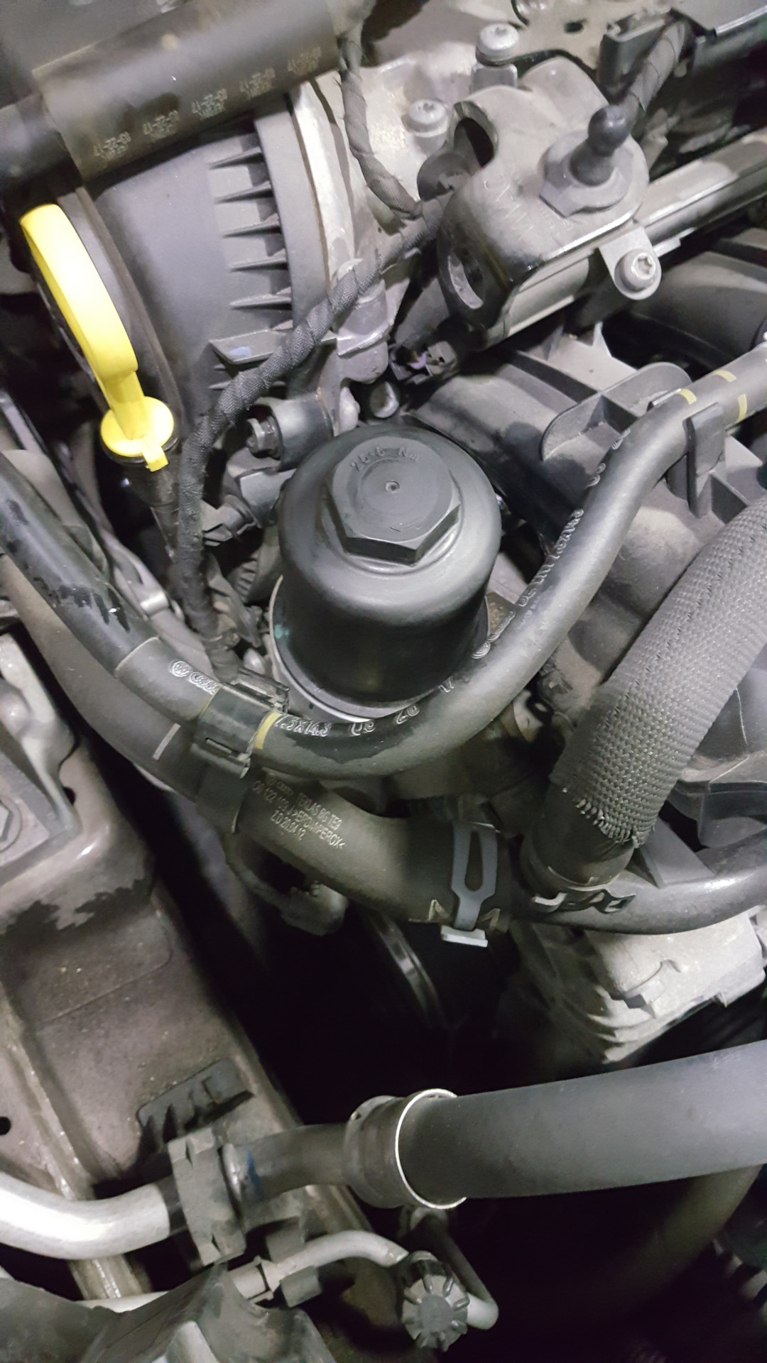

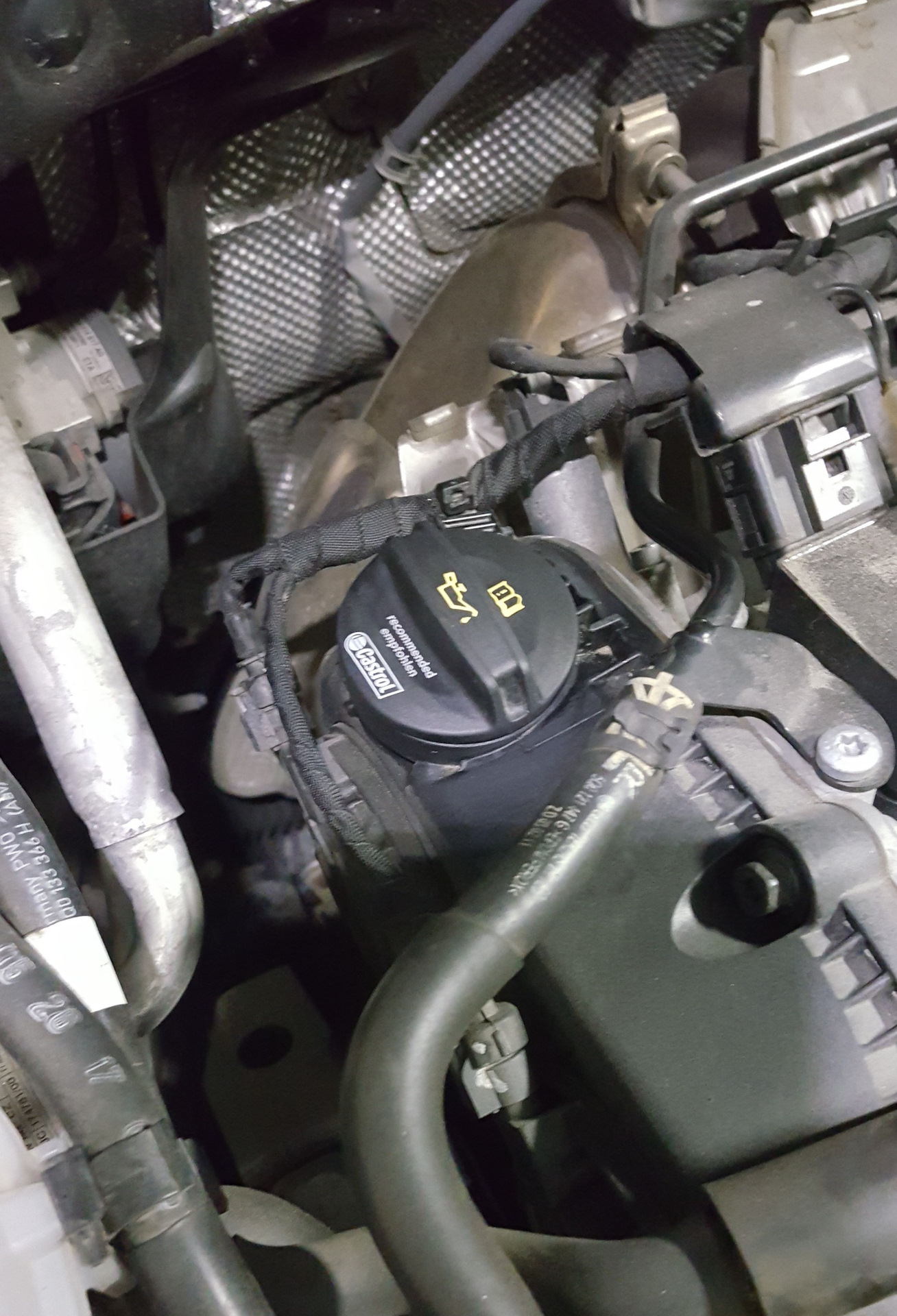

Так же фото крышки и фильтра которые не потеют, если обезжирены после замены масла:
Процесс пошёл:

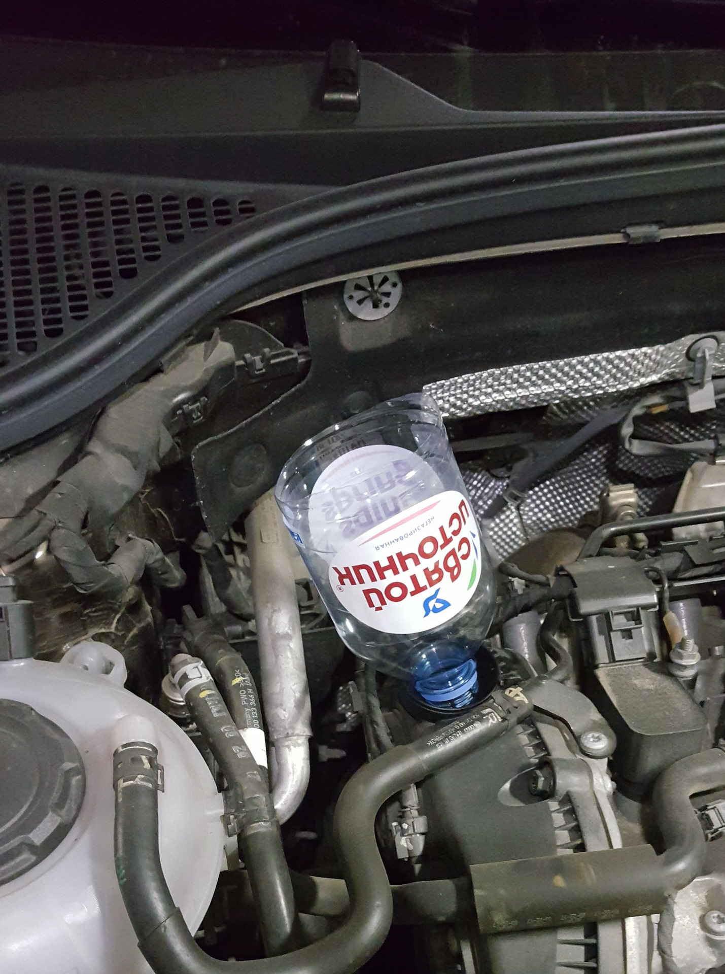

Заливка масла с помощью "Святого источника". Такого у дилера точно нет )
Маслозаливная горловина, крышка и корпус фильтра обезжирены:
После того как масло залито, даю поработать пару минут на хх, несколько минут ожидания и проверка уровня масла:
Уровень примерно тот же (3/4), что и до замены.

По поводу трасса/город: как раз скриншот со средней скоростью прикладываю. В городе в основном выходные, загород пару тройку раз в год, ну еще у нас есть ЗСД, КАД — это как трасса почти (пробки только на съезде могут быть, а так 110км/ч).
