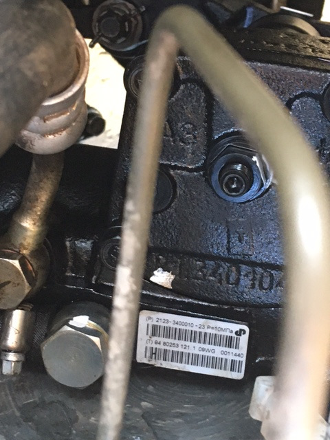

Блин… вот только порадовалсся что сменил сегодня диски и колодки, и "никогда не было и вот опять" )))
Обратил внимание на потеки масла на механизме рулевом и РК… Посмотрел уровень в бачке ГУР, он на минимуме, опять буду дилера мучать )))
Сегодня 20.11.2021 дилер подтвердил гарантийный случай и согласовал с заводом замену рулевого механизма и замену сальника РК, ждем детали, гарантийный талон выдан.

Ну что, течи подтверждены, фотофиксированы, направлена заявка на завод, сижу жду ответ…
