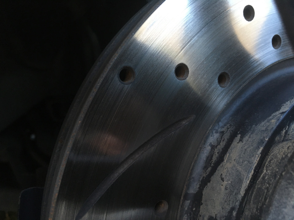

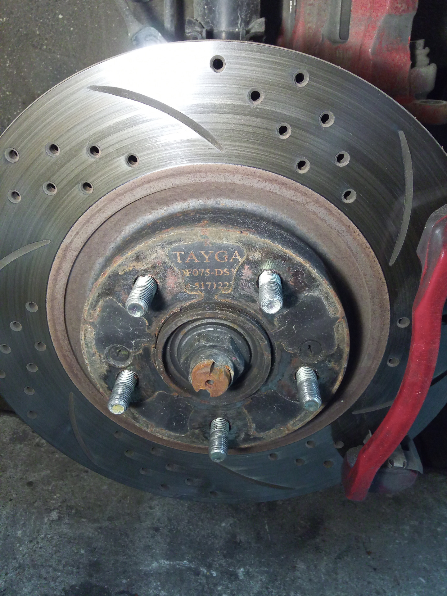

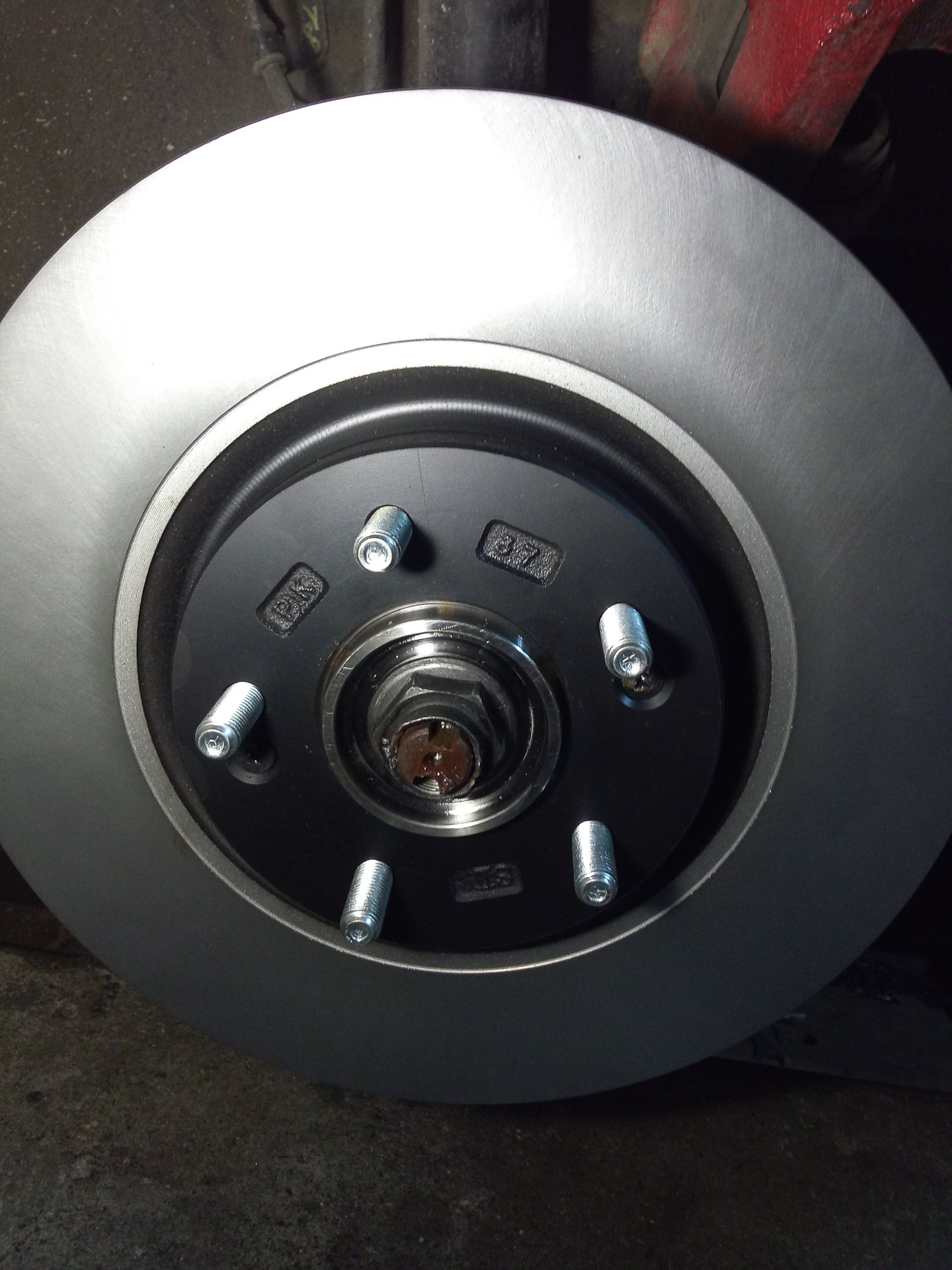

И снова, Здравствуйте!
Вот и прошло пол года, с момента замены оригинальных тормозных дисков на перфорированную красоту от Тайги. Пост по процедуре замены и причине можно почитать ТУТ. В комментариях многие высказывали сомнения по поводу качества/долговечности и прочим эксплуатационным характеристикам. Поэтому, как и обещал, пишу свой отзыв, основанный на эксплуатации.
Давайте же посмотрим, что произошло с дисками за весну и лето:
Уважаемые, всё знающие комментаторы! Где обещанные трещины? Где отколотые сегменты и прочее разрушение?😁🤣
НЕТу!)) Видимо это всё украли. Не иначе как мировой заговор🤦♂️
Ну а если серьёзно, то диски 🔥🔥🔥! Может и самовнушение, но цепкость тормозов не теряется даже после длительных и частых оттормаживаний на большой скорости (неоднократно проверено за летний период при езде по трассе). Дырочки отверстия, симпатично выглядывают между спицами литых дисков, придавая автомобилю особую изюминку (прям спорткар!).
В общем, я очень доволен и смело могу рекомендовать к покупке диски данного производителя!
Вот такой коротенький рассказ сегодня у меня получился, да и писать то тут особо нечего. Ведь что требуется от тормозных дисков? Чтобы тормозили, чтобы в первой же луже не стали восьмёркой, ну и стоили умеренных денег. И тут, по моему скромному мнению конкурентов Тайге нет. Ведь за более чем скромный ценник, я получил красивый, практичный, обладающий всеми необходимыми эксплуатационными качествами продукт.
В общем, всех обнял! Пусть тормоза в автомобиле вас никогда не подводят, а вот на дорогах чтобы их встречалось значительно меньше!
Жмите кнопки, всем пока!

Диски годятся только для спокойной езды. 15000км и на помойку!
Колодки для начала купите тюнинговые, на фото дефекты от перегрева колодок
Диски повело после одного выезда на маленький трек.
Сейчас, поставили другого производителя.
У вас не диски повело, а произошёл перенос фрикциона на диск.По диску видно что гавноколодки поставили и дали нагрузку
То есть, биение при торможении пройдет после замены колодок?
После замены колодок и долгой прикатки для снятия слоя с диска
Оказывается, все так просто? Можно хорошими колодками исправить биение чугунного диска?🤔
При переносе фрикциона на диск да, снимается слой и диск возвращается в норму.Остается вопрос, насколько много его перенеслось на диск.

Ваша беда лечится болгаркой с железной щеткой и шлифовочным диском. Это я вам пишу, пройдя процедуру своими руками года 2 назад.
Человек про перенос феродо 100% верно написал, такое возможно банально даже без луж при остановке у удерживания колодки педалью на одном месте после долгого торможения на трассе.
Мне диски достались с 1.5-2 мм от колодок по плоскости. С момента чистки прошел уже ~40 т км

Тормозные диски хорошие. Но могу сказать одно. От отверстий толка нет. Только внешний вид. Доказано научно. А эффект дают насечки. А так за эту цену диски хорошие
Так тут и насечки есть)) За эту цену диски отличные!)
Да я и говорю что толк от насечек. А перфорация это красивый вид)
Судя по полосочкам нужно провести ревизию суппортов. Или же заменить колодки, так как сильно полосят что говорит о неравномерном истирании.
