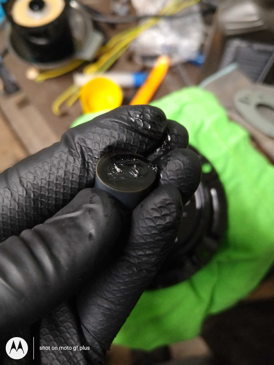

Вечером заправил авто остатками летней солярки, 20 литров (да да прямо из канистры, насосиком таким на батарейках, очень удобно), и того полный бак солнечного лета, а на улице меж тем -7, а с ночи до утра так и вовсе -10 было. Утром завел, жду когда обороты упадут ниже 1000. Упали, двигло заглохло, самостятельно запустилось снова, после второго повтора пошел смотреть что там бл.дь под капотом происходит. Хм в трубке после фильтра молоко, вот те на, покрошил снежок на фильтр, не тает хотя должен, вот те два, а я ведь даже фишку поменял на подогрев. С помощью груши и левой лапки удалось таки заставить работать, до парафина видно не дошло.
Лезть под крыло очень не хотелось, а потому пришлось освоить фигуру с четырех пальцев, для открытия отсека с предами под фарой и немного поразбираться с электро схемой.
Не отходя от кассы хотелось бы отметить что реле установленное для включения нагревателя топлива позволяет осуществалять контроль работы нагревателя, но производитель этим не воспользовался, вот ведь гады, я ж ведь сразу понял что нагревателю кранты, но нет же, пришлось из-за этих засранцев лезть мультиметром черт его знает куда.
Ну штож, немного буков оставим на потом, а теперь фотки.
Для тех кто не осознал или не разглядел, поясняю.
Эта штучка не сгорела в адском пламени (хотя порывалась), испепеляя всех противоестественников на радость всенатуралов, нет. Эта штучка, чем бы она не была, даже не отпаялась, а она была припаяна. Все гораздо комичней и пиздецовей, у этой херни бл.дь просто АТЛАМИЛСЬ или ОТЛОМАЛИСЬ контакты, вобщем неважно что они сделали, но под самый срез корпуса. Учитывая что в той пипке где она сидит, скорее всего, всегда есть воздух, особенно в моем случае, ее смерть от перегрева была бы достойной, но чтоб бл.дь отломится, вот этого дерьма я ей никогда не прощу.
Вобщем вот, то ли топливо там какие то вибрации создает, то ли от того что топливная воздушится, постоянно пузырь от фильтра до груши стоит, вот такие дела.
Жалко встаку запаганил, буквально на днях поменял. Думал заклепанный фильтр взять и пользованую вставку доездить, а потом ту что в фильтре поставить, но люди пишут что там вроде вставка другая, самому проверять как то не хочется. Еще вариант с проточником прикинул как тут www.drive2.ru/l/461837765693145262/ но по предложеным номерам ценник не то чтобы космический, он просто жопаразрывающий, вылетающей жабой да еще орущей — да ну нах.й 7 — 12 штук. Единственный, доступный из предложенных номеров вот 1579Y6, но он стоит как ультра естественный фильтр не мешающий машине портить природу, собственно фильтр и заказал.
Я понимаю что вопрос скорее всего будет в пустоту но все же, кто то использовал фильтр PP9882 FILTRON, как оно, нормально будет для двигла без насоса в баке? просто самый быстрый по доставке, но можно же и отказаться.
PS в процессе сливания с фильтра топлива, было слышно как внутри что то болтается, при замене вставки внимания на это не обратил, либо еще держалось либо просто не заметил.

Те случаи перегрева, о которых я читал в нете, все были на моторах без подкачивающего насоса в баке . По сему мое предположение о причине перегрева нагревателя — завоздушивание системы . Так как подогреватель стоит сверху фильтра, воздушится в первую очередь и не охлаждается топливом . Ну и брак, конечно, никто не отменял даже у именитых производителей . Но это очень маловероятно . В оригинальном фильтре подогрев находится снизу и вероятность его перегрева очень мала, если только совсем сухой фильтр будет . Думаю на 636, 656, 657 моторах, у которых есть насос в баке, проблема завоздушивания ( со всеми вытекающими ) маловероятна . Естественно все мое имхо . Если есть аргументы против, напишите .

У них у многих со временем «перегорает» подогрев. Это единственный его минус.
Ничего себе минус… Он иногда и с огнём и дымом и дырой в корпусе перегорает. Это не минус — это косячище производителя. Да и даже если тихонько помрёт — как зимой без подогрева топлива ездить?
Проблема не прям уж у каждого. Это скорей « бывает брачок» который иногда имеет место быть иногда. Если б не цена я бы в замен сломанного такой же купил снова. Так а зимняя солярка на что. Мне кажется разницы не будет особо. … а в этом месте lokdog22 должен прибежать и сказать про инженеров Рено 😂😂😂
