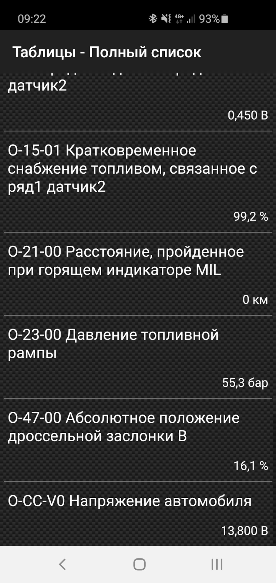

И всё таки это ТНВД. Вот результаты замеров на абсолютно холодном моторе, как раз в момент потряхиваний:
На теплом и горячем моторе кстати все нормально. Буду перебирать.

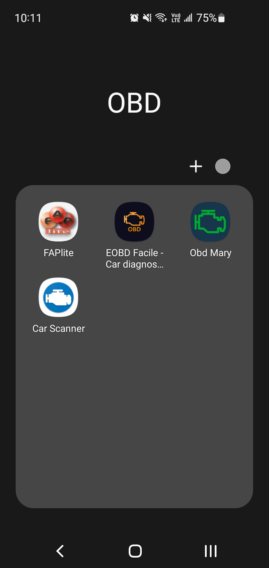

Подскажите пожалуйста, какой программой диагностику делаете?
В данном случае EOBD Facile, но последнее время чаще Car Scanner
Car scanner почему-то на пикселе вылетает, фап работает. Попробую еобд. Спасибо

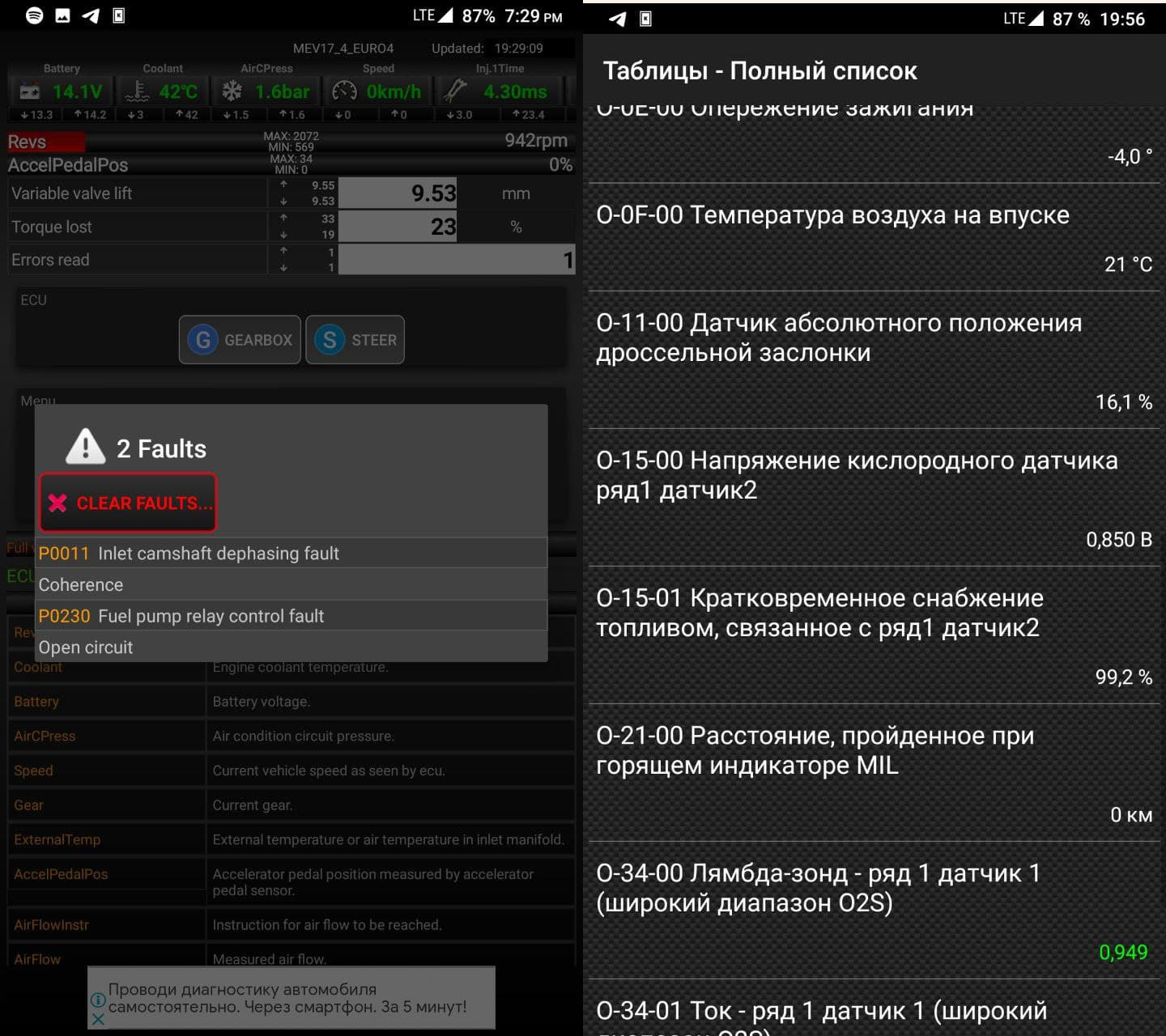

Соратники, у меня C4 2010 первого поколения, ДВС EP6.
Авто схожим образом ерундит.
Подключаюсь программой EOBD Facile, но у меня парамертра 0-23-00 нет .
Подключился через приложение FAPlite, а там видна такая ошибка.
P0230 Ошибка управления реле топливного насоса : Контур открыт.
P.S. до этого стирал ошибки P1339, P1337, P1336.
ДВС на нейтралке обороты набирает, вроде бы нормально. без задержек.
На ходу авто как будто дохнет, как то ехать начинает только если плавно докрутить до 2500 там он, как то поотзывчивее становится.
Если на ходу "тапок в пол" то она как будто дизель тарахтеть начинает. Свечи выкрутил — на двух хороший такой нагар от богатой смеси на других двух поменьше. раньше так же ловил P1339 — катушки местами менял, ошибка осталась в том же цилиндре. Свечи новыми ставил, не прошла и 100км закидало.

Похоже на тнвд. Попробуй на холодную замерить давление в рампе прогой Car Scanner

Да, проверил на холодном моторе когда троит, давление 5-10 бар вместо 40-50.

Да, похоже на ТНВД, с помощью программы FAP с телефона посмотри давление топлива, особенно на холодную, если меньше 40атм, то скоро жди p0087
А вот это, давление топливной рампы (прога EOBD Facile) не то ? Сегодня утром смотрел на относительно холодном моторе
Да, нужное значение, но тут нет ещё одного значения, % клапана регулировки давления топлива.
На абсолютно холодном моторе, когда троит, давление не больше 10ки. Так что да…
ТНВД приехал, ждать 0087 нет смысла и так ясно давления нет
Интересно, а почему на горячем моторе давление в норме…
