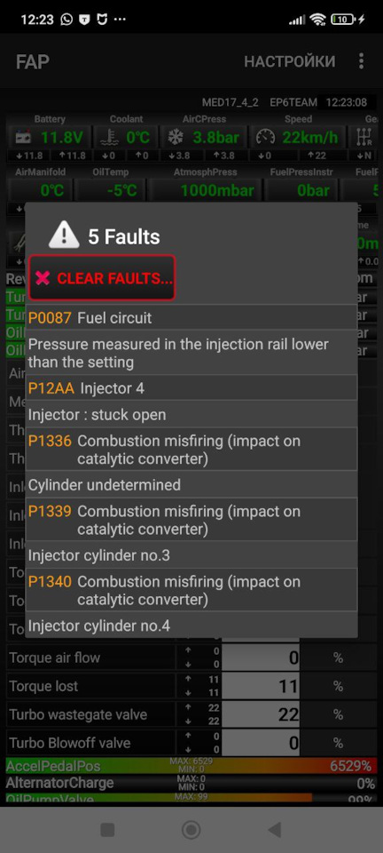

Ну как научился, ошибки считал:
Стер их. Да и вибрация сильная ушла. И оставил машину на стоянке.
Сегодня утром — аналогичная сильная вибрация и почти сразу — Check Engine + то же сообщение. Но вибрация при прогреве ушла. Ошибки не сбрасывал, но решил дочку на занятия аккуратно отвести. 7 минут в одну сторону.
На обратном пути при разгоне — сильная вибрация = троение и на газ жмешь, а машина почти не разгоняется. Хоть в пол. Приехали. ((( Ну так 27-30 км/ч набирает еле-еле.

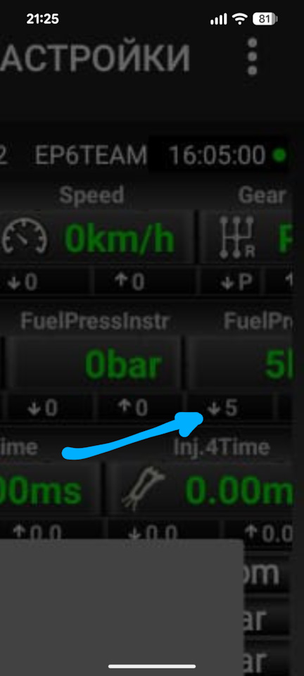

Эти пиковые значения min и max как видно есть у каждого параметра. Если для определения работы ТНВД нас интересует пиковое min, то для определения работы турбины нам уже нужно смотреть пиковое max.

Вот когда троить будет можно и не ехать, а скринить что показывают все 4 цилиндра и ТНВД. Только ФАП включать на запущенном двигателе, а то он зафиксирует пиковые значения в выключенном состоянии и истины мы не узнаем.

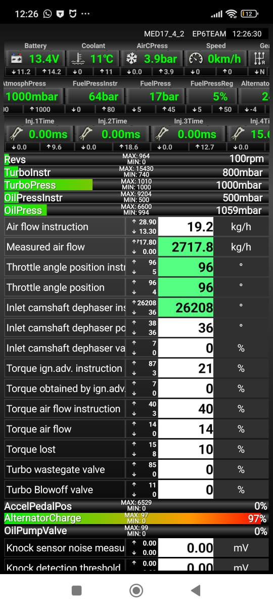

Уточню. Есть значение у ТНВД (а там даже на моем скрине их уже два — FuelPressInstr и еще далее что-то) и еще у каждого цилиндра/форсунок отдельные? В статье — параметры форсунок в ms.
FuelPressInstr — заданное
FuelPress — фактическое
FuelPressReg — процент открытия клапана ТНВД
1. Данные сбрасываю, ошибки стираю.
2. Запускаю машину, смотрю.
Значение FuelPress показывает в пике 45, потом скачками начинает падать и через полминуты дикое троение, к 17 машина готова заглохнуть, но гашу сам, ибо страшно, да и незачем машине так работать…
Прокатиться, по понятным причинам, не смог. ТНВД закажу. Я так понимаю тут без вариантов.
ТНВД конечно, но ФАП опять включен до запуска ДВС, и пик нам нужен не максимальный 45, а минимальный который 0 и 5 из-за включения до запуска ДВС и реальной картины не отображает.
Принимается. Завтра все будет. )

Ну и полный перечень ошибок.

Работу ТНВД в ФАПе очень хорошо видно, только на этом скрине он за кадром, и ФАП нужно запускать когда двигатель уже запущен. В этой записи про это п.7 www.drive2.ru/l/682539161323842489/
Спасибо.
И можно про этот момент: "и ФАП нужно запускать когда двигатель уже запущен"
На скрине значение min параметра FuelPress 5 bar, это значит ФАП уже был подключен на зажигании до запуска двигателя, а это главный параметр в определении работы ТНВД, после запуска ДВС он так и будет 5 bar и мы не поймём есть ли провалы в работе ТНВД.
Спасибо. А почему он не изменится после запуска?
Значение min фиксирует минимум за сессию подключения, а он уже на зажигании словил минимум в виде 5 bar. В запущенном состоянии ТНВД должен давать условный эталонный минимум 48-50 bar, а ФАП уже зафиксировал минимум 5 bar.
Благодарю, все понял
Devass
Кстати — те самые 5 бар есть не что иное как давление насоса в баке, так что если нам нужно продиагностировать ННД, то запускаем ФАП до запуска двигателя.
Совершенно неверно, нам же нужно не давление насоса в баке, а просадки давления ТНВД. Если ФАП включать до запуска ДВС мы о них никогда не узнаем, будет всё время 5 bar.

Если нас интересует ТНВД, сначала запускаем ДВС потом ФАП. Наблюдаем за значением min параметра FuelPress, в исправном состоянии оно должно колебаться в пределах 48-50 bar, если падает ниже 40 это ещё не поломка, но указывает на то, что ТНВД ремонтировался и уже не новый, ниже 30 звоночек что давление ТНВД проседает, но может ещё долго так проседать, ниже 20 скоро сломается и т. д. там в записи описано. Просто стоять на холостых можно не понять о неисправности ТНВД, нужно проехать с остановками и потом посмотреть значение min, давление обычно проседает на сбросе газа.
