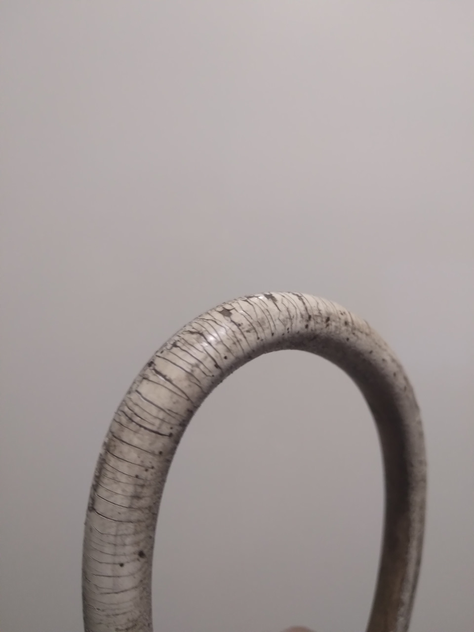

Мне не известно происхождение установленого шланга вакуума распределителя зажигания на моем автомобиле, но, подозреваю, что он уже не заводской, так как на фото "капсул времени" этот шланг чёрного цвета, а у меня он уже белый. От старости он рассохся и покрылся не сквозными трещинами, :
Такая картина давно не давала мне покоя, но всё не до этого было, да и работало всё исправно.
Пришло время, и я всё-же решил заменить этот шланг.
Сейчас в продаже есть новинки — шланги вакуума из синего мягкого силикона, но, на мой взляд, под капотом он будет выглядеть чужеродно, поэтому для замены я приобрел стандартный резиновый шланг белого цвета:

Приступил к подготовке. Диаметр петли и диаметр шланга значительно отличаются. Дабы новый шланг не перетирался, не болтался в петле и выглядело всё аккуратно, решил компенсировать разницу диаметров деталей установкой в петлю отрезка топливного шланга шириной соответствующей ширине самой петли, в котором будет проходить шланг вакуума.
В результате получилась такая проставка:
Далее, все детали установил на автомобиль:
При желании, всё можно вернуть обратно но, на мой взгляд, так выглядит более аккуратно.
Всё работает отлично.
