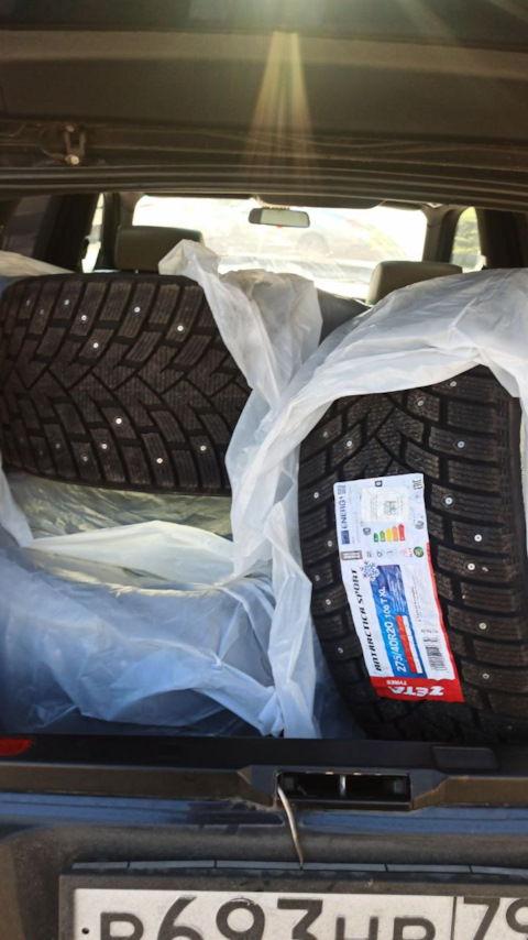

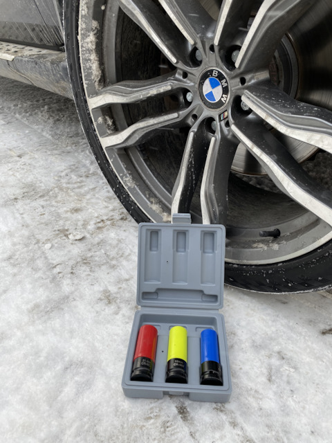

Всем привет. Суть проблемы такова. Весной при смене резины с зима на лето. Появилась вибрация. В районе подлокотника, грешил на подвесной, заменил и она пропала, появлялась только когда тапок в пол. Но с наступлением похолодание начала усиливается., да так что ужас как трясло от 20 до 40 км. Долго не думая поехал на сто по бмв Киев вишневое. Заменили 2 передних сайлентблок рычага, 2 подушки двс подушку роздатки, еластичною муфту подушку редуктора, все оригинал или лямфердер. Но увы вибрация не ушла только мягче стала. Поднимали на подъёмник крутил до 50км вибрации нету как только на ходу она есть. Попробовал скинуть розем с роздатки, вибрация пропала на 50 процентов. Вот сижу голову ломаю. Что может быть. Акпп без ошибок роздатка тоже. Резина 255 50 19 и 285 45 19. Может не равномерный износ? Заказал новую зимнюю резину, завтра заберу. Что может быть подскажите пожалуйста. Неужели резина. Так как все остальное в порядке

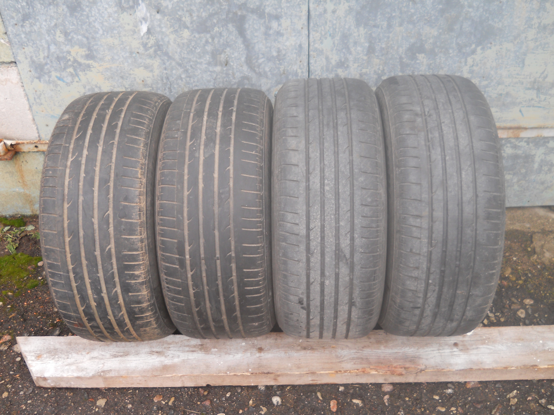

У меня вот так было Bridgestone Dueler H/P Sport 255/55/R18 (Пара с индеком 109Y и пара 109W) По диаметру сильно отличаются, даже на фото видно. Примерно до 50 км когда раздатка подрубала передок трясло нереально. Как в телеге через поле паханное. Примерно после 60км, когда раздатка отключает переред и вибрация пропадала. Поставил все 4 полностью одинаковые покрышки и всё пропало. Если пишешь что "Попробовал скинуть розем с роздатки, вибрация пропала на 50 процентов." Возможно тоже самое. К тому же началось "Весной при смене резины с зима на лето" Измерь резину лентой по кругу, должно быть одинаковая длина окружности.
Твои слова подтвердились, дело в резине
