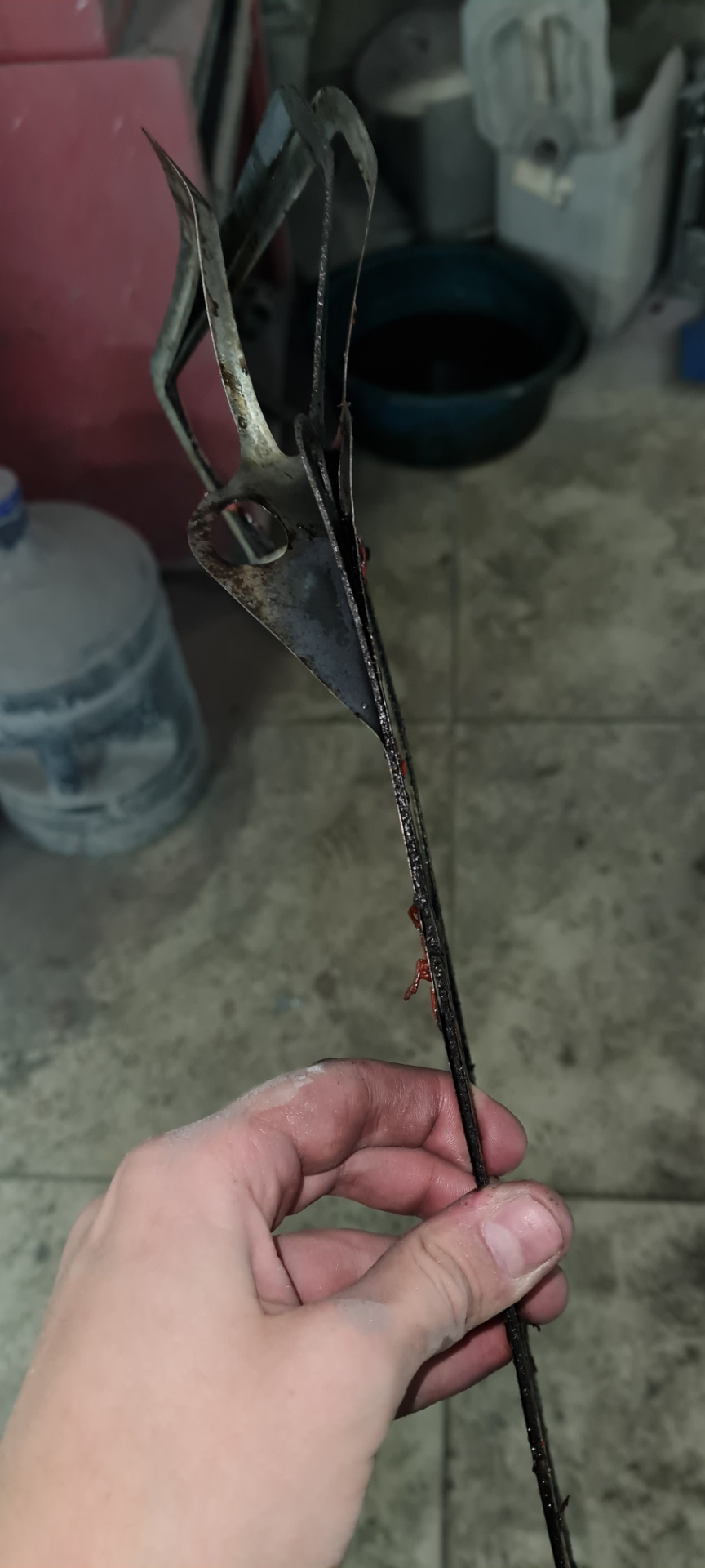

Слила всю ОЖ через техническое отверстие справа на двигле, при помощи тазика и любого патрубка для более направленного сливания. И что я вижу? Весь СИНИЙ тосол стал РЫЖИМ!🤦🏼♀️ Что может быть в двух случаях: ржа и масло. Ладно, разберёмся!

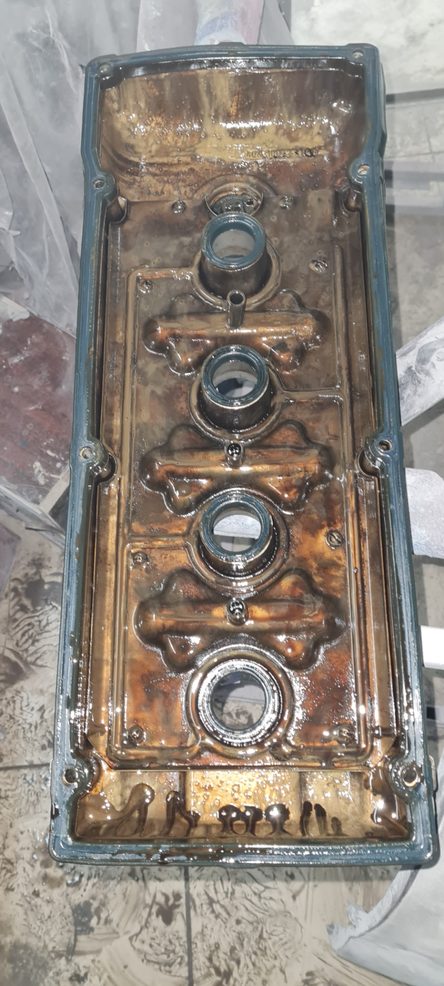

После этого была снята вся навеска. Далее откручиваем выпускной и впускной коллекторы, болты клапанной крышки по периметру(КОТОРЫЕ, СЦУКО, ПОЧЕМУ ТО ОЧЕНЬ СЛАБО ЗАТЯНУТЫ, ЧТО ОТКРУТИЛИСЬ БЕЗ УСИЛИЯ)

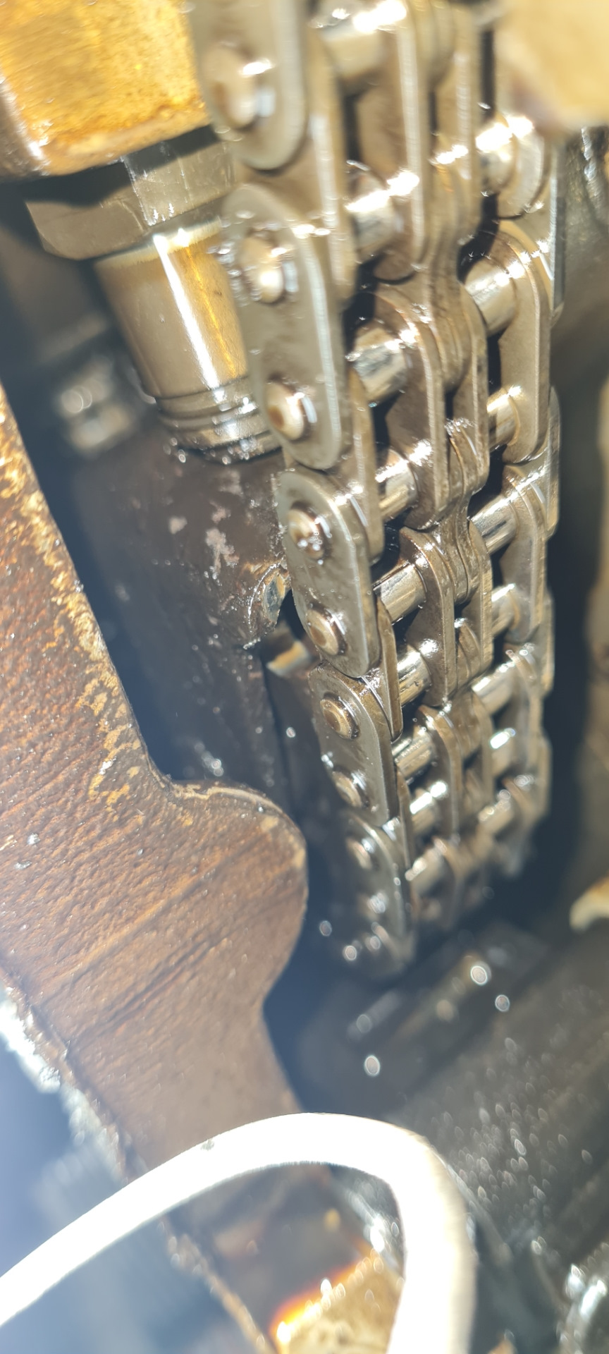

Следующие в очереди на снятие — распредвалы. Но для начала нужно снять крышку грм, чтоб добраться до звёзд(с неба).
Далее снимаем миллион болтов, держащих бугеля(огромное спасибо, что все они пронумерованы, но я на всякий сфоткала🤣). Снимаем распредвалы, прикручиваем к ним шестерни. Так себе состояние. Всё в полосах, кое где на корпусе конкретные такие стёсы, убираем в сторону.
Картина сложилась.
ВСЁ чёрное. СУКААА!
При соскребании копоти с поршней, было замечено, что поршень в горшке люфтит. Запас хода где-то пару миллиметров. Многовато…
Клапана, слава богу, не прогорели, уже хорошо. Но маслосъемные под замену. Сегодня до поддона не добралась, но завтра или послезавтра сниму и его. Так и так менять прокладку.
В общем и целом, подводя итоги: мотор БУДЕТ делаться, кузовня пока, к сожалению, откладывается. Под замену: масло и масляный фильтр; тосол; маслосъемные; ГРМ-комплект; прокладки поддона, ГБЦ, клапанной крышки и свечных колодцев; сальники; проверка и притирка бошки, возможно проточка под поршня(надо собрать(для начала) так, и померить давляк).
