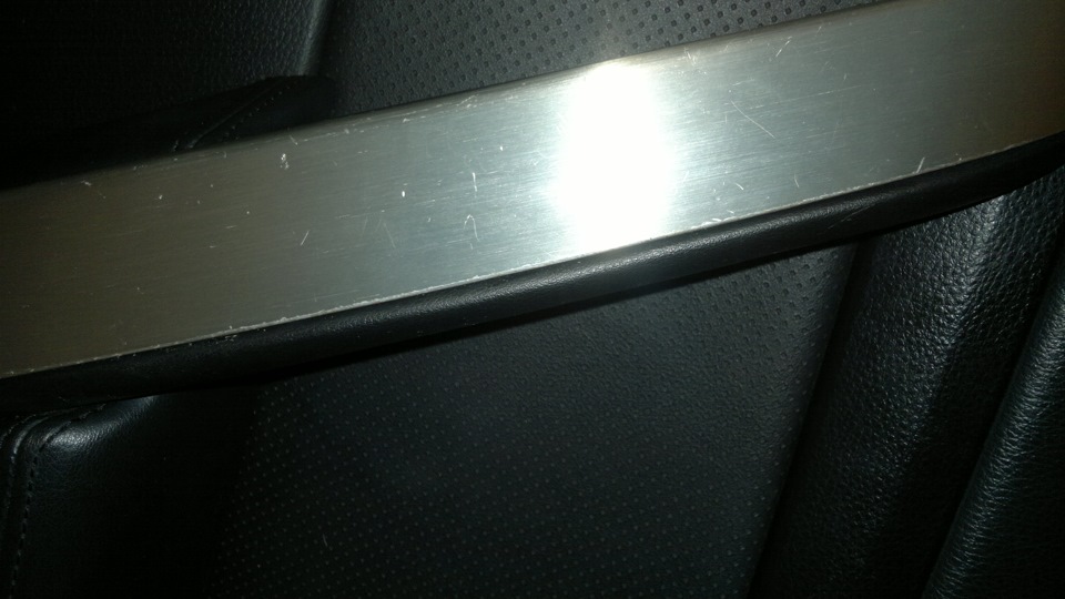

Прошлым летом от ужасной жары и времени начал отклеиваться кож зам с дверной ручки, конечно ему еще и помог один товарищ…)) со словами "смотри у тебя отклеилось", он отодрал большой кусок, хотя там только начиналось задираться.но это ерунда, всерано нужно было нормально сделать.

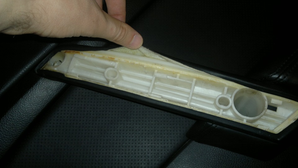

вот примерно так отклеилось.
Снимаем дверную карту, чтобы не измазать ни себя ни салон автомобиля клеем и относим куда-нибудь где можно все это сделать не стесняя себя свободным местом.
Снимается она очень просто, откручивается 3 борта, 2 из которых находятся под алюминиевой накладкой на ручке, 3ий под рычагом открытия двери, дальше вся карта держиться на большом количесве клипс, все снимается и одевается очень просто!
использовал вот такой клей
после того как все склеил, обмотал ручку малярным скотчем, что б лучше прижималось
ну там с обратной стороны ручки по шву немного чувствуются острые края герметика который вылез) потом я его уберу тоже, главное что я теперь не вижу что там что-то болтается)
