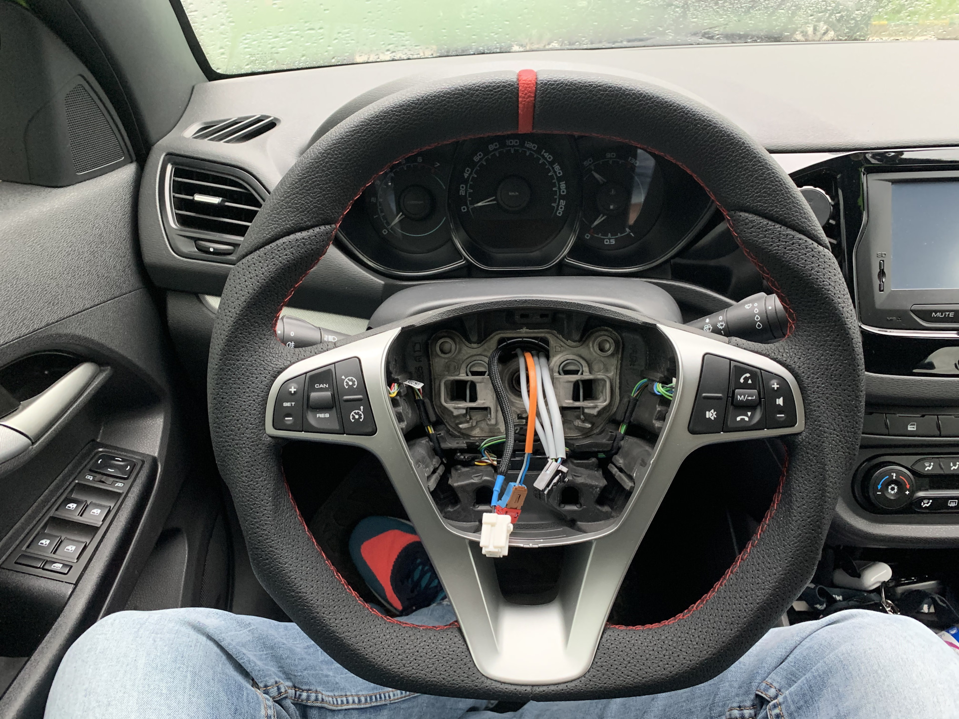

Установка руля от Весты Спорт:
Руль заказывал в автомагазине из Тольятти.
Проехал в течении недели, упакован был отлично
Накладку с кнопками заказывал тоже, так как "освободившийся" руль от спорта хотел поставить на свой XRAY
Итак, снимаем руль от Весты Спорт
Сначала подушку (инструкция есть в видео👆 )
а затем руль
Фото для сравнения
Ставим новый
и опять же, фото для сравнения
Болт на резьбовой герметик и затягиваем динамометрическим ключом (обзор ключа:
Внимательно и правильно прокладываем провода на свои места
И вот результат:
Руль был установлен 3 Июня 2020 года и до сих пор там стоит, очень нравится, менять не планирую )))
