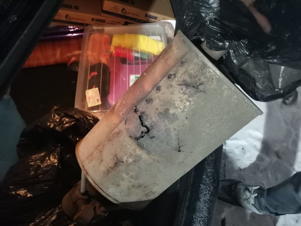

Решил настигшую популярную проблему 8 цивика с пробегом >200тыщ, которая последнее время мне отдает в уши… Прогоревшая задняя банка глушителя. Проблеме уже месяца 3, но усилилась и начала раздражать месяц назад.
На сервисе сказали, что есть 3 варика по степени популярности:
1) Варить свою — 60$
2) Взять популярную на разборке от 1.8л и немного поколхозив поставить на гибрид — 100$ под ключ (на сервисе лежали прозапас)
3) Искать банку на гибрид — найти сложно и стоит обычно дороже чем на 1.8л. Именно по этому на сервисе который специализируется на гибридах от 1.8 и лежали — на гибрид хрен найдешь.
Пока выхлоп напрягал не сильно, решил не торопиться и помониторить, вдруг появятся на гибрид. И так, прождав месяц, звук уже начал напрягать — плюнул на поиски, записался варить в пн.
И вот прям повезло — в эти выходные появилось объявление за адекватный прайс, да еще и в 5 минутах езды. Цена вопроса 90$, состояние в огне. Поехал быстрее забирать. На сервисе очень удивились находке и читалось небольшое расстройство, что варить не придется.
Итого:
Банка 90$
Работа по замене 20$

гибрид-сервис
Polmostrow делает банки на гибрид и на 1.8.
Хм! Чем интересно отличается банка Civic 4D гибрида и простого атмосферника? Ни чем! кроме одного — на выхлопе торчит одна и две трубы.
В РФ наоборот от гибрида стоит дешевле, т.к. никто не покупает их.
