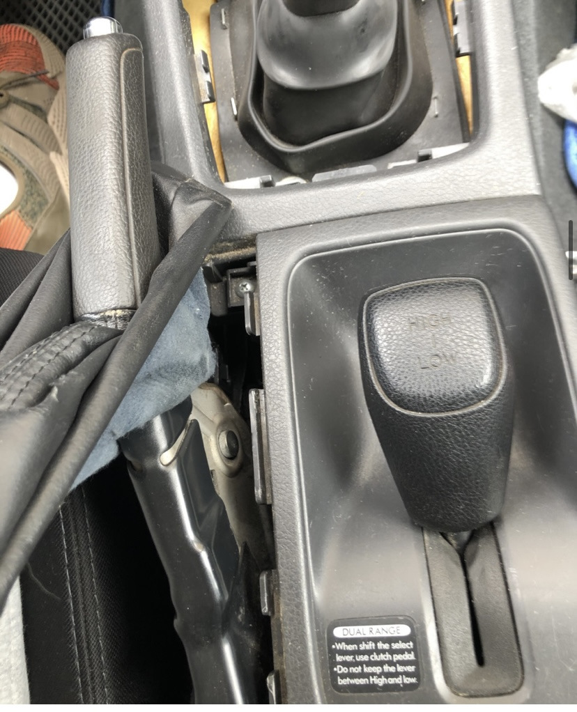

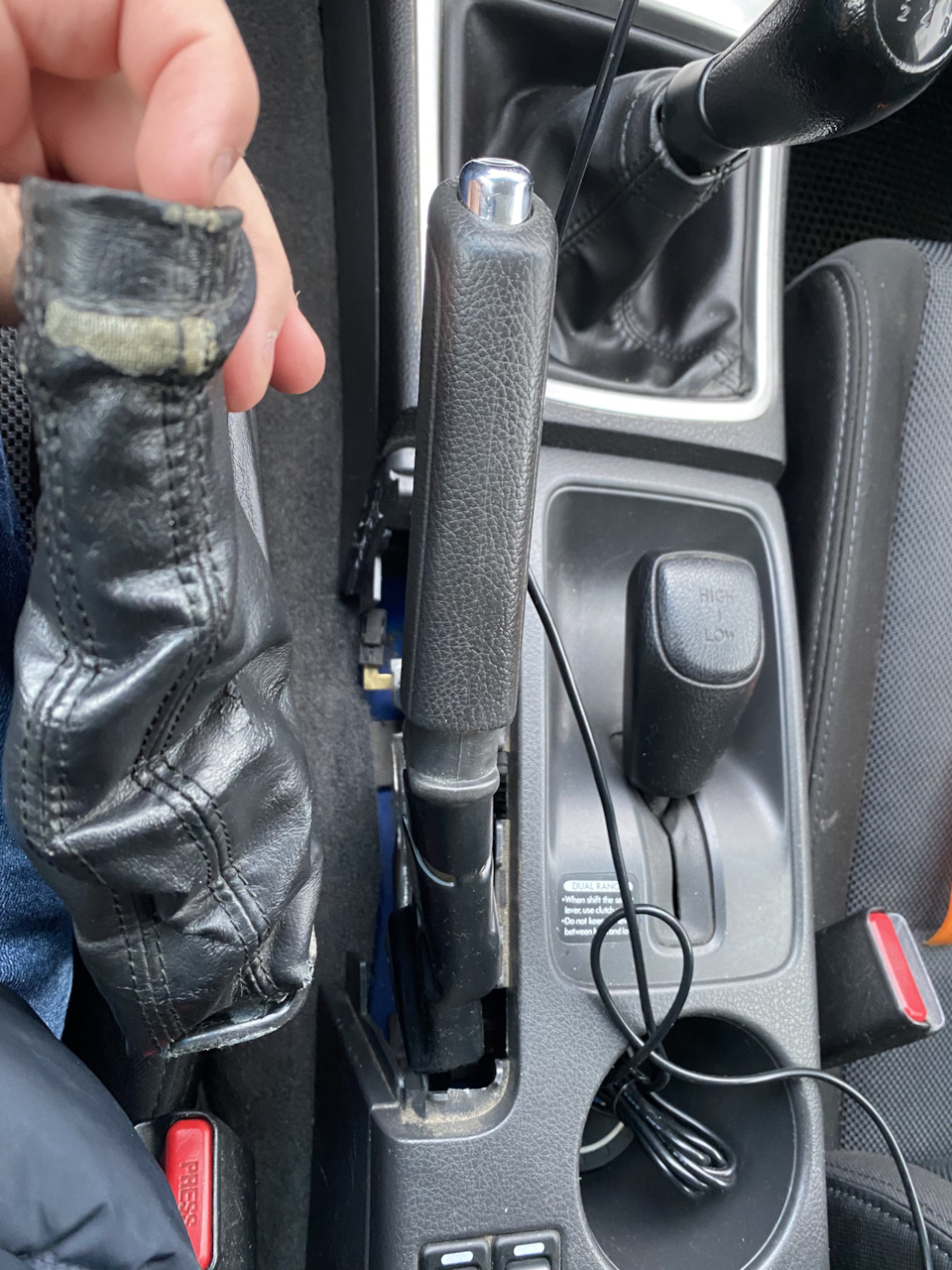

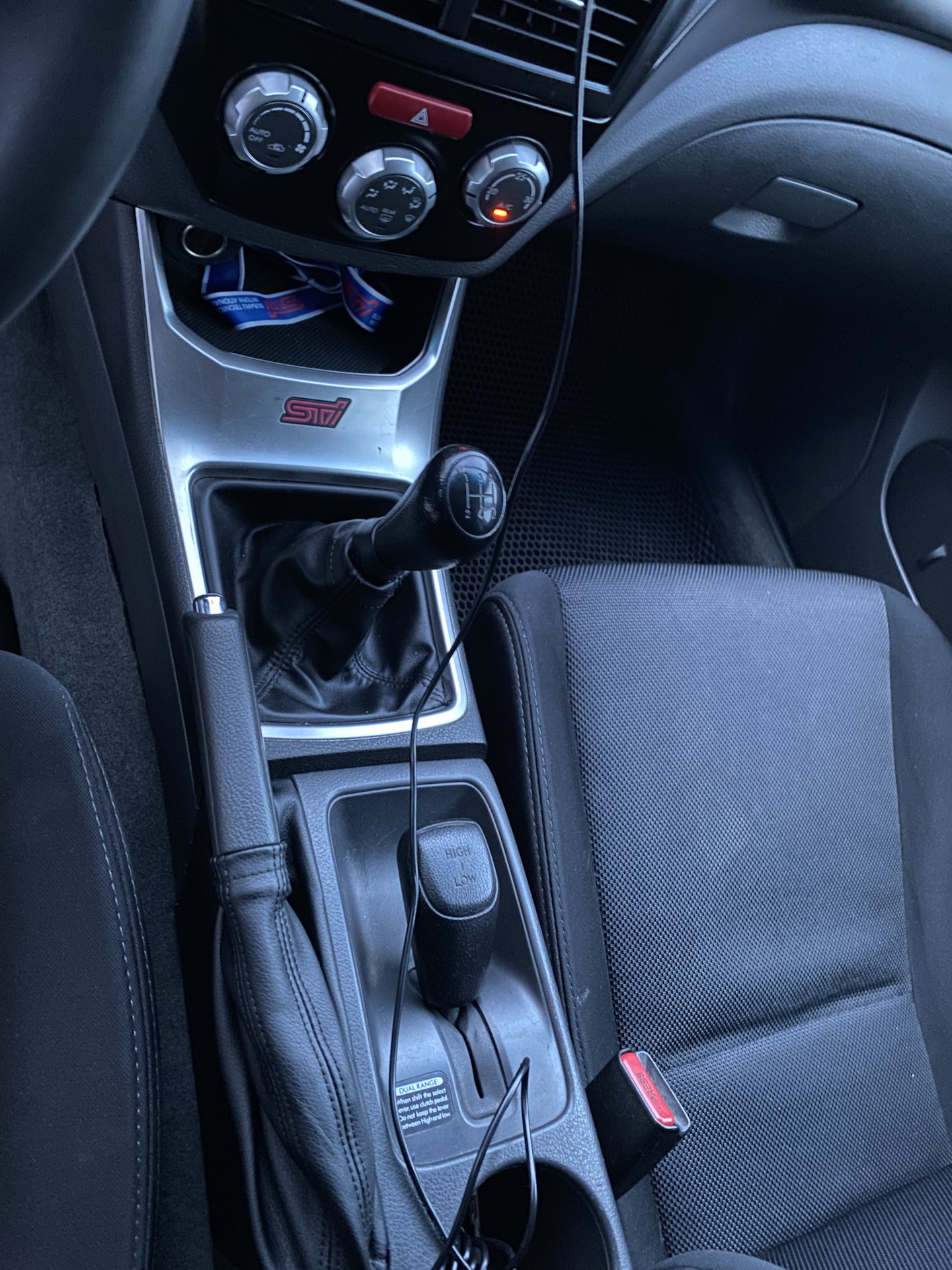

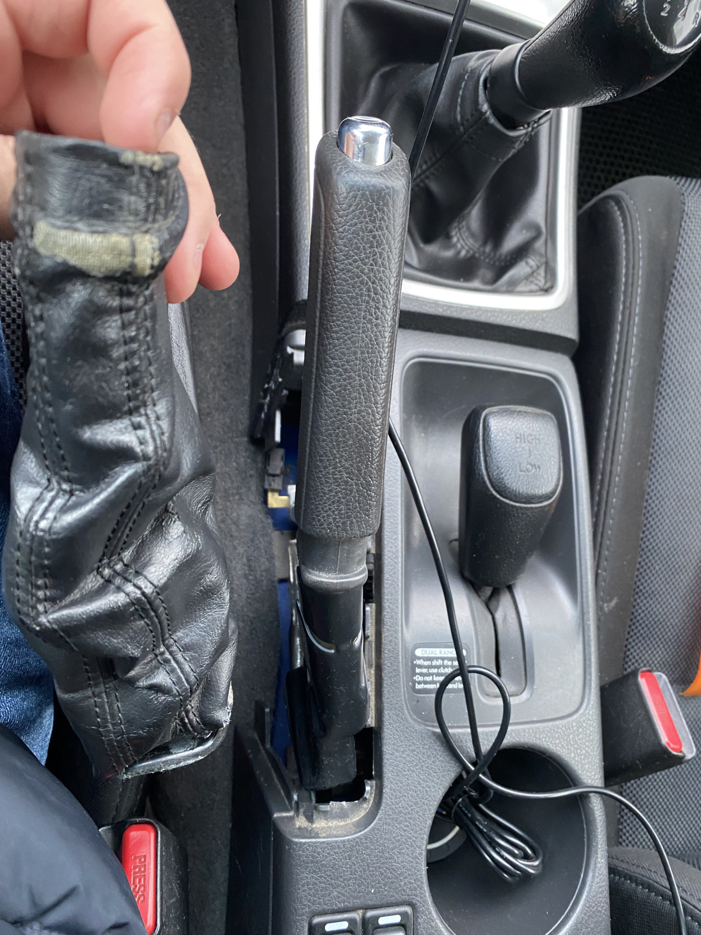

Решил поменять чехол на ручнике так как мой уже был весьма потрепан

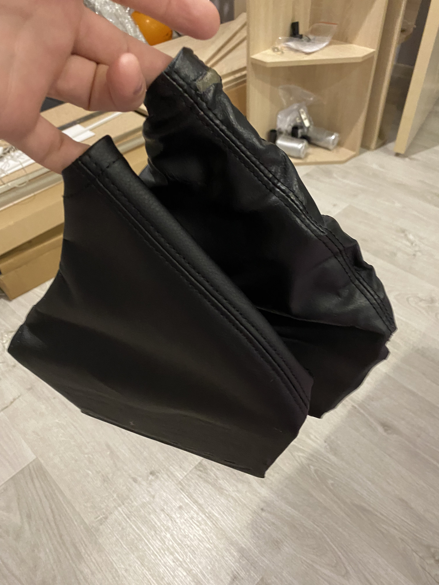

Нашёл человека на драйве, кто сможет изготовить новый чехол, AniraM122, сшила очень быстро и отправила на следующий же день, за что ей огромное спасибо)

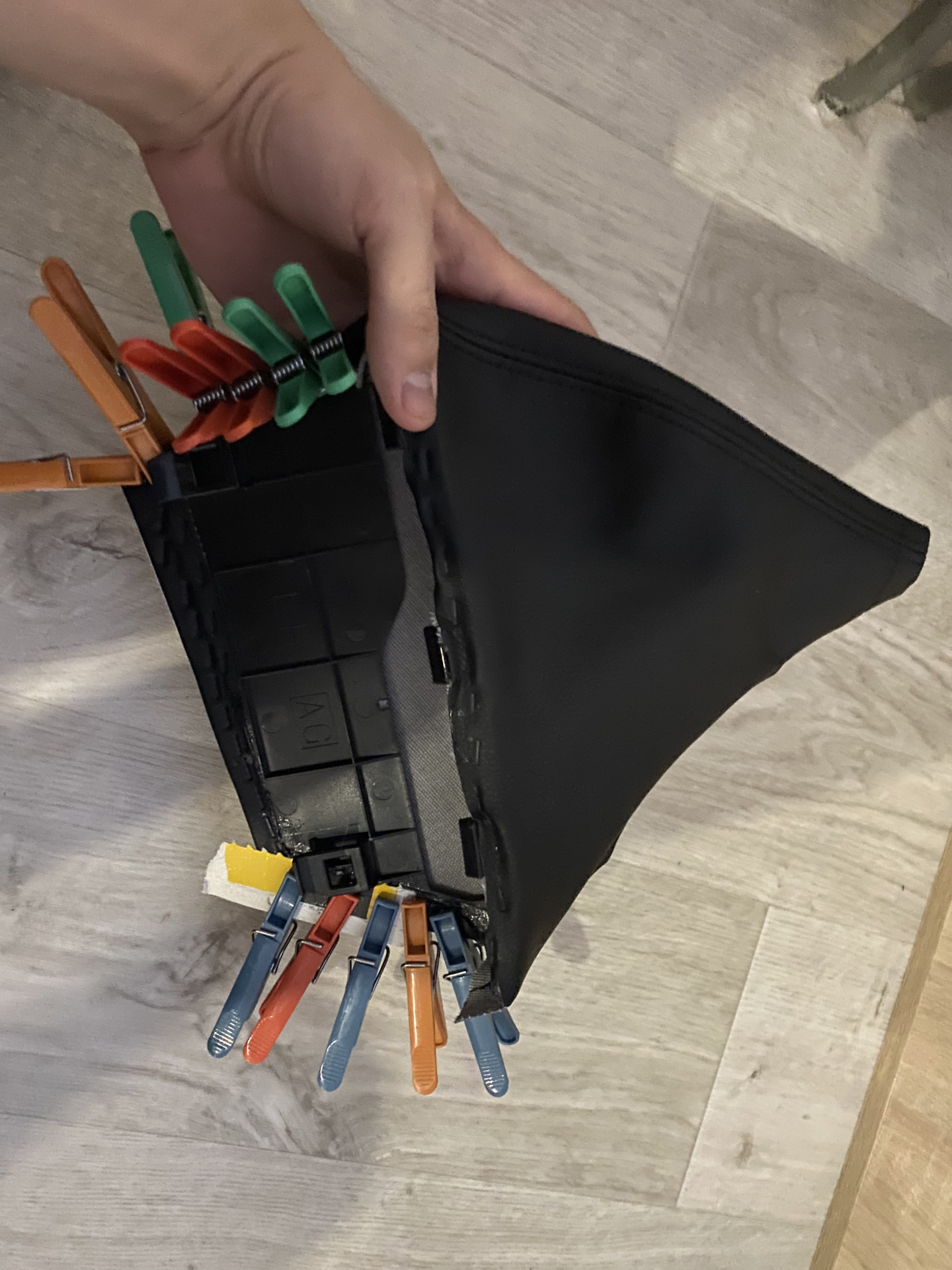

Что бы приклеить его на стартую рамку, потребуется набор прищепок и клей, клей купил момент кристалл, бесцветный

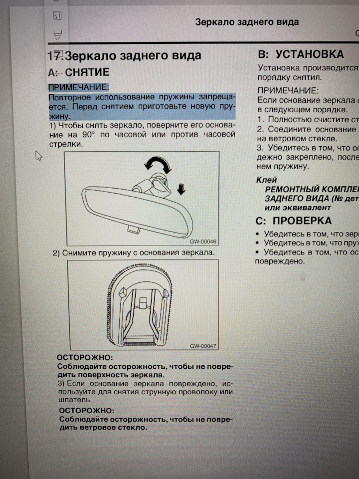

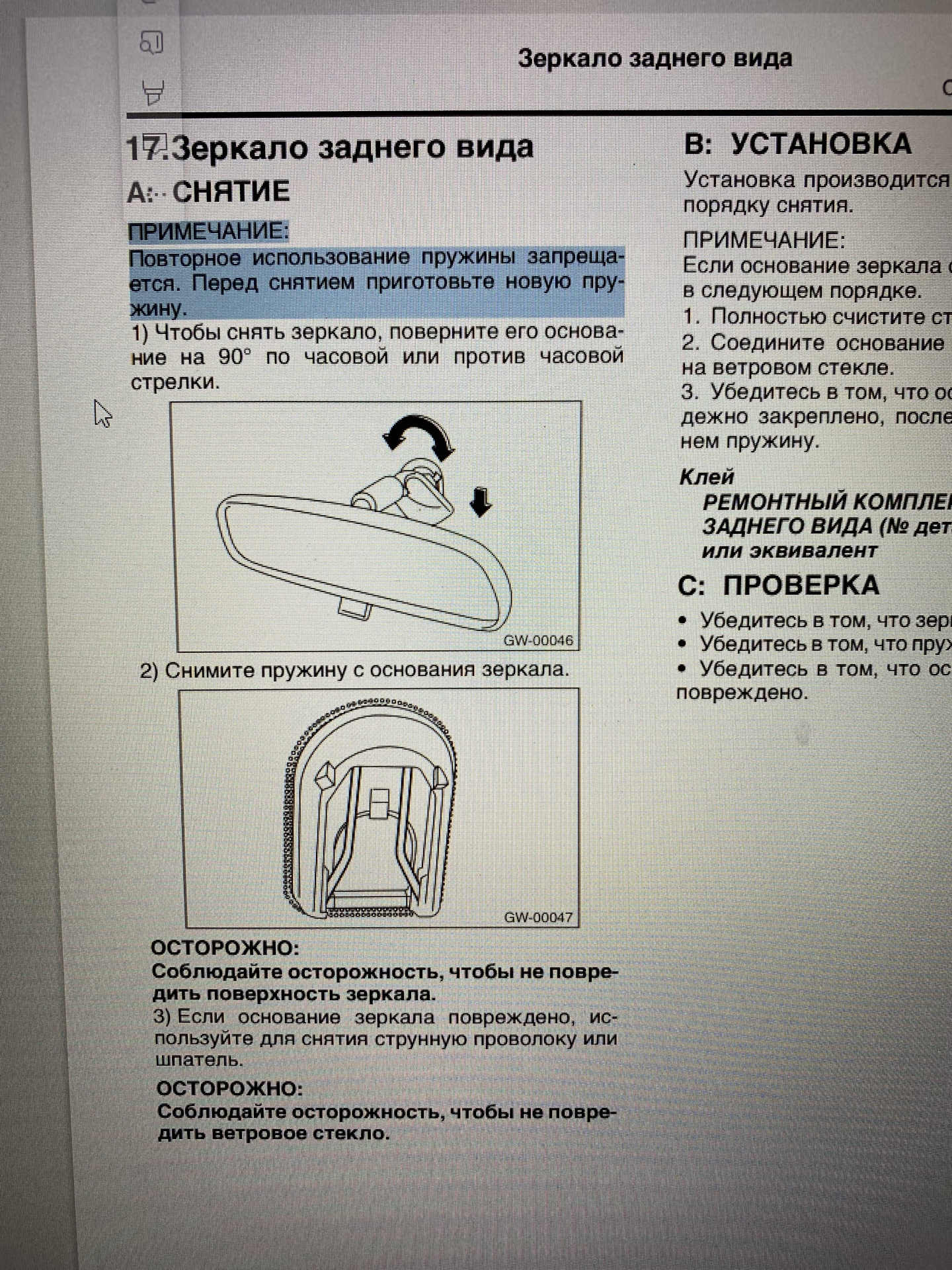

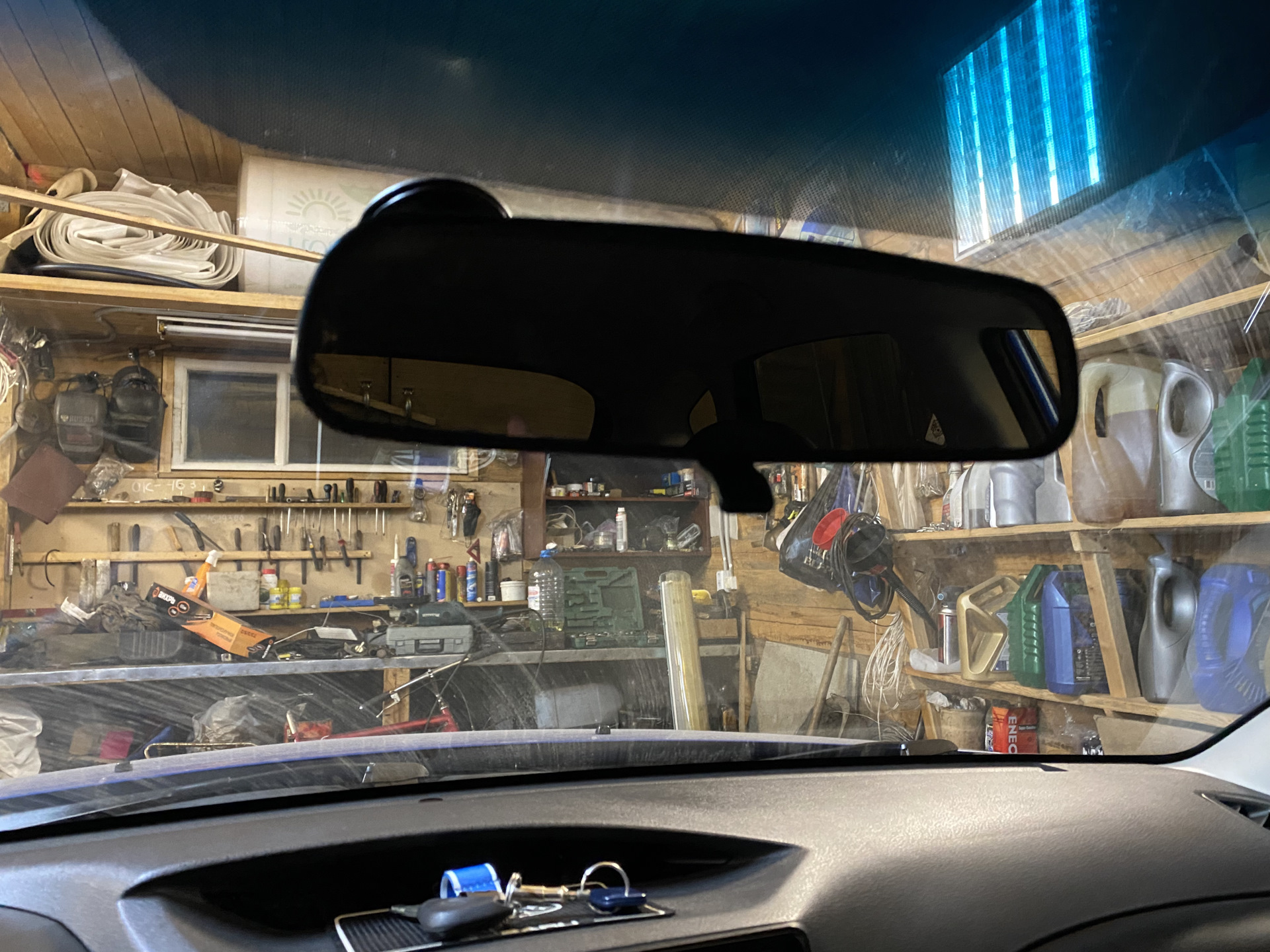

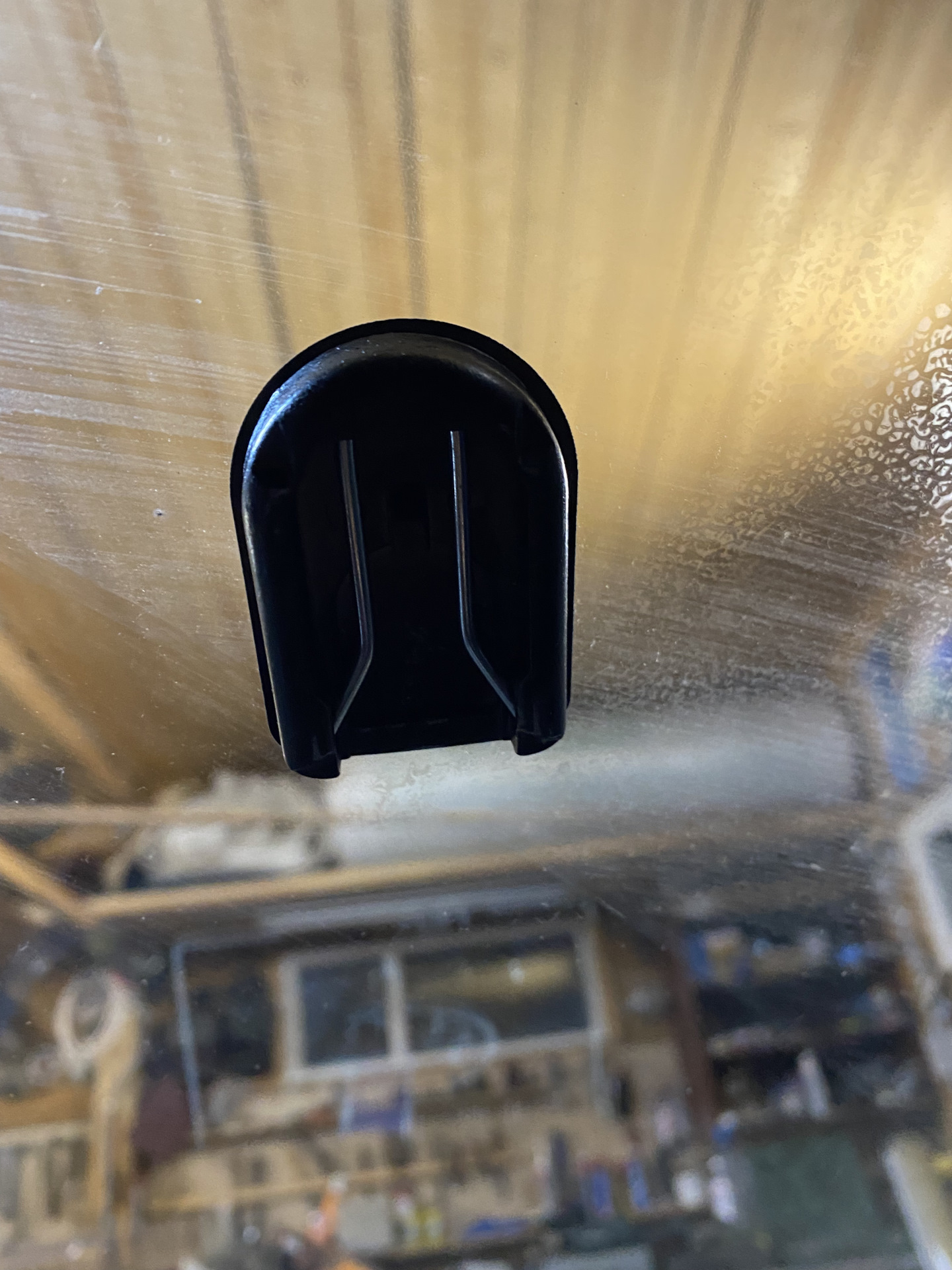

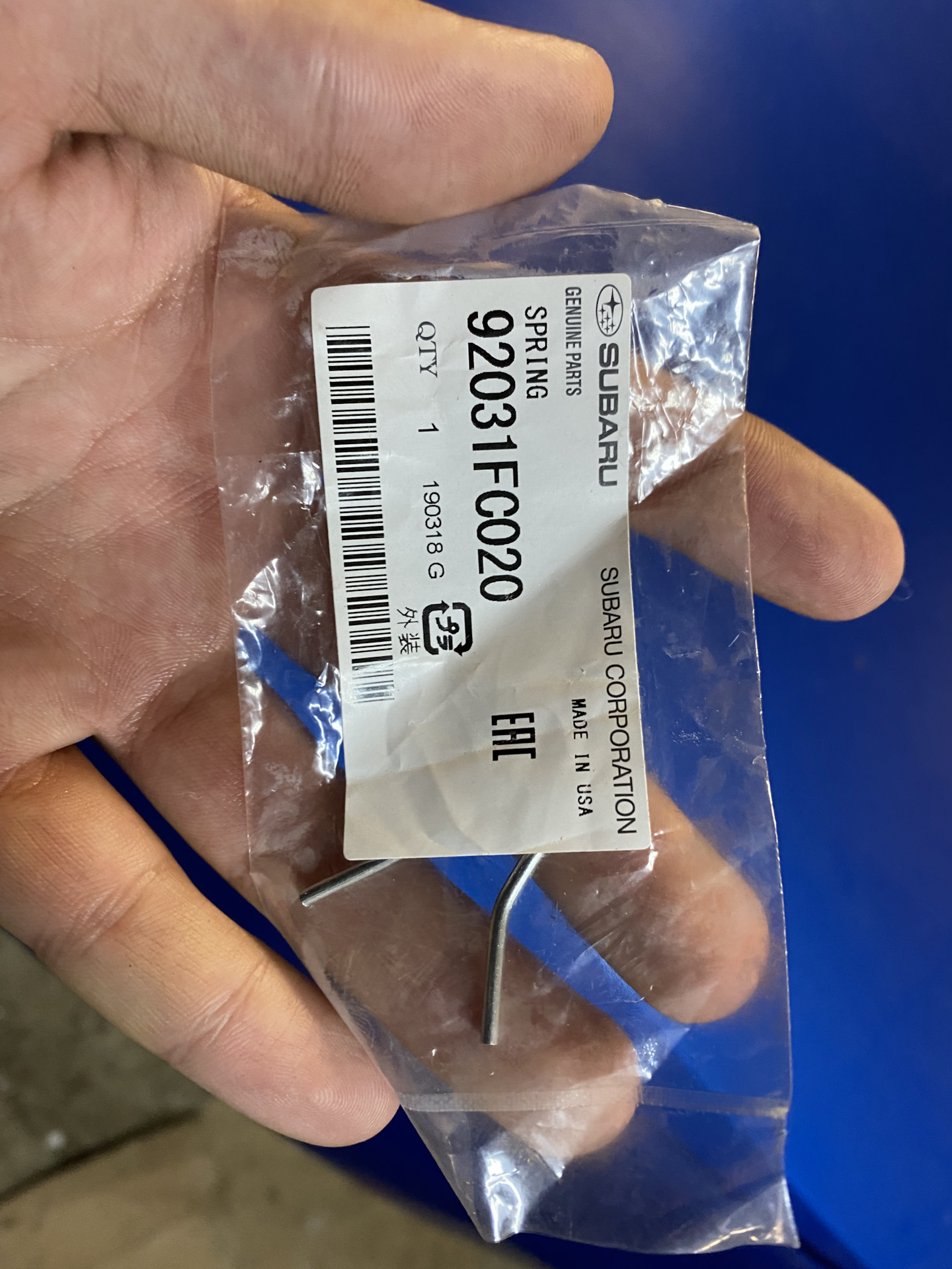

И на последок расскажу ещё об одной неприятности, летом когда переклеивали мне лобовое стекло, толи что машина на солнце долго стояла, толи просто хреново сделали, отвалилось у меня салонное зеркало заднего вида, сначала очистил стало от старого клея и приклеил металлический «пятачок» к своему стеклу заново, но когда стал вешать само зеркало, понял что мануал нужно читать и пишут там часто по делу, внутри этого пяточка стоит фиксирующая пружина и она одноразовая, как сняли зеркало то ее нужно ставить новую, иначе зеркало будет болтаться.
Клей использовал кстати PERMATEX 81840, показал себя отлично крепление держится вместе с зеркалом.

Подскажи пожалуйста, как снимал?
Да там он держится на пластиковых застежках, просто бери чехол ручника сбоку и на себя тяни, он отщелкнется и выйдет наверх, а дальше когда снимешь старый кожух просто срываешь новый клеешь, подлокотник и кожух кпп не нужно снимать
MajorAI
Вот это все на чем он держится
Не знал, что она одноразовая… Мне её поставили неправильно когда меняли лобаш, зеркало и правда болталось, я её потом сам перевернул и всё.)
Может ее и хватит на два раза) моя по любому там с самого выезда авто из салона стояла, и вообще даже внутри не раскреплялась уже и выпадала
