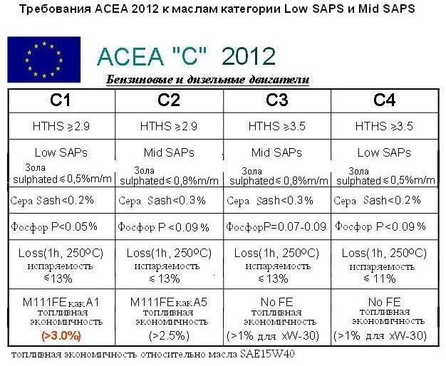

1. ELF EVOLUTION FULL-TECH FE 5W-30 — щелочное число 7,4. ACEA: С4, уровень свойств С3.
2. ELF EVOLUTION FULL-TECH LLX 5W-30 — щелочное число 6,2. ACEA: С3
3. ELF EVOLUTION FULL-TECH MSX 5W-30 — щелочное число 6,2. ACEA: С3
4. ELF EVOLUTION FULL-TECH LSX 5W-40 — щелочное число 6,2. ACEA: С3

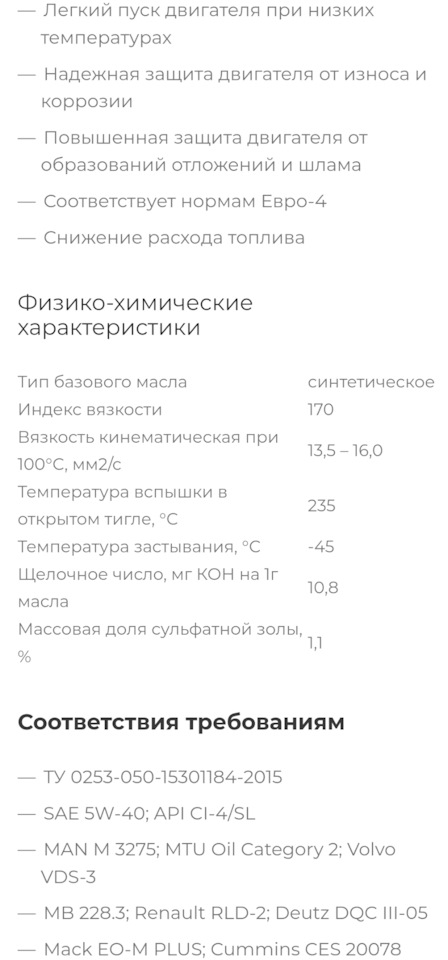

Сейчас лью масло с такими характеристиками,
неплохое, вязковато для зимы. для лета нормально.
а что за масло? не синтек случайно?
Синтетика конечно
я имел ввиду бренд "синтек".
характеристики на первом скриншоте на сайте продавца? думаю взяты от балды.
на сайте производителя другие характеристики, правдивее и похуже
www.devongroup.ru/catalog…-Diesel-SAE-5W-40-CI-4-SL
производитель заявляет о соответствии требованиям стандарта API CI-4/SL и производителей моторов MAN M 3275-1, Volvo VDS-3, MACK EO-N, MTU Type II, Renault RLD-2, но не тестировались ими и не получали допусков.
так себе масло. производитель ординарный блендер использующий продукцию нескольких нпз а это значит что характеристики масла могут меняться. пакет присадок неизвестен. основа VHVI гидрокрекинг от разных поставщиков.
из плюсов — применение сульфаната кальция в консистентных смазках (подшипники и прочее)
А, про синтек понял . Вы немного не то масло посмотрели, у вас Полусинтетика . У меня синтетика, вот информация по нему
одинаковый индекс вязкости для тридцадки и сороковки это нонсенс. для сороковки должна быть более вязкая база а тут напихали загуститетей.
это значит что товарищи используют одну базу играя загустителями. мне такое масло категорически не нравится. это чревато масляным голоданием при работе на холодную и срывом масляной плёнки на жаре.
одинаковая слабая база для всех продуктов — удешевляют себестоимость.
пакет присадок один для всех видов масел, об этом говорит щелочное число.
из плюсов — высокая температура вспышки, угар если и будет то минимальный. и не будет лакировать мотор изнутри. но такое количество химии в масле грозит шламообразованием.
вообщем, это кот в мешке. я бы такое не стал заливать.
для умеренной эксплуатации — спокойной езды без повышенных нагрузок пойдёт.
дольше 180-200 моточасов (5000 км пробега смешанного цикла) эксплуатировать мотор на таком масле не стоит.

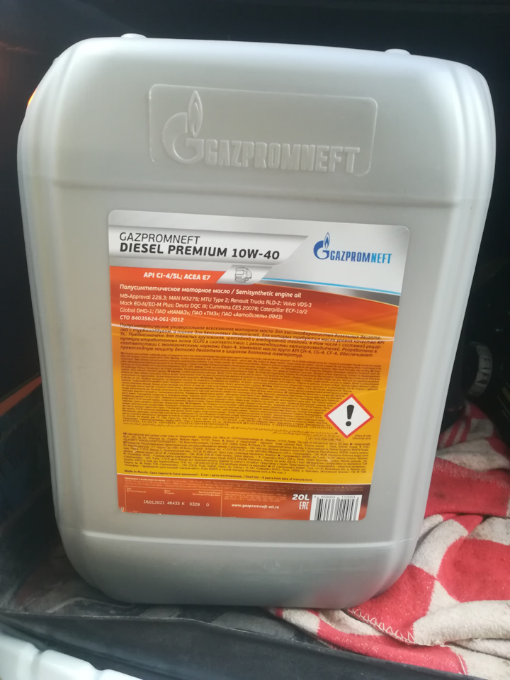

не стоит ожидать от этого масла чудес, щелочное низковато для полнозольного, мыть оно будет слабо.
у этого масла есть одно большое преимущество перед дорогими — его не подделывают ))
У вас вроде написано что от 9 щелочное число для Дизеля уже хорошо, а тут почти 11
мы сейчас обсуждали полнозольное масло стандарта а1 в1 или а5 в5. разумеется что для стандарта с3 щелочное 11 это фантастика
Занимался когда-то закупкой масла для судовых дизелей wartsila, так вот меняли его как раз по выработке щелочного числа, а не по моточасам. Автор прав, это один из важных показателей.

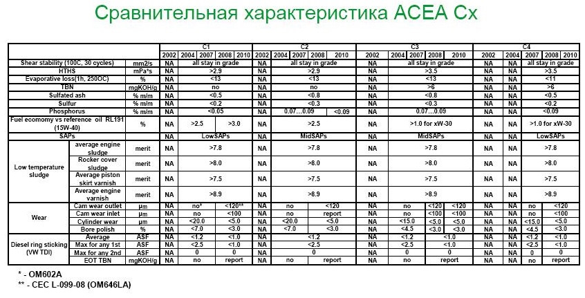

допуск с2-с3 это среднезольные масла. их не рекомендуется применять при наличии сажевого DPF. надо или с1 или с4.
касаемо щелочного числа, это не единственный главный показатель. надо смотреть в комплексе. температура вспышки желательно не меньше 230 град.

Классификация допуска "С".
С1 — Стойкие к механической деструкции масла, совместимые с агрегатами нейтрализации отработанных газов, предназначенные для применения в высокофорсированных бензиновых двигателях и дизелях легких транспортных средств, оборудованных сажевыми фильтрами и трехкомпонентными катализаторами. Они пригодны для двигателей, в которых возможно использование масел, снижающих трение, масловязких при высокой температуре и высокой скорости сдвига (2,9 мПа·с).• Эти масла имеют наименьшую сульфатную зольность и самое низкое содержание фосфора и серы и могут быть не пригодны для смазывания некоторых двигателей.
C2 — Стойкие к механической деструкции масла, совместимые с агрегатами нейтрализации отработанных газов, предназначенные для применения в высокофорсированных бензиновых двигателях и дизелях легких транспортных средств, оборудованных сажевыми фильтрами и трехкомпонентными катализаторами. Они пригодны для двигателей, в которых возможно использование масел, снижающих трение, масловязких при высокой температуре и высокой скорости сдвига (2,9 мПа·с).• Эти масла увеличивают срок службы сажевых фильтров и катализаторов и дают экономию топлива.
C3 — Стойкие к механической деструкции масла, совместимые с агрегатами нейтрализации отработанных газов, предназначенные для применения в высокофорсированных бензиновых двигателях и дизелях легких транспортных средств, оборудованных сажевыми фильтрами (не DPF) и трехкомпонентными катализаторами, увеличивают срок службы последних.
C4 — автомасла для дизельных и бензиновых двигателей, соответствующих последним ужесточенным требованиям по экологии выхлопных газов Euro-4 (в редакции 2005 года). Стойкие к механической деструкции масла, совместимые с агрегатами нейтрализации отработанных газов, предназначенные для применения в высокофорсированных бензиновых двигателях и дизелях легких транспортных средств, требующих SAPS(сниженным содержанием сульфатированной золы, фосфора, серы) и минимальной вязкости HTHS(3.5mPa.s), оборудованных сажевыми фильтрами DPF и трехкомпонентными катализаторами TWC, увеличивают срок службы последних.

в сравнении свойств есть разница. но сначала надо всё изучить и сравнить или поискать в интернете готовый анализ.
в этой таблице наглядно

более наглядная таблица свойств

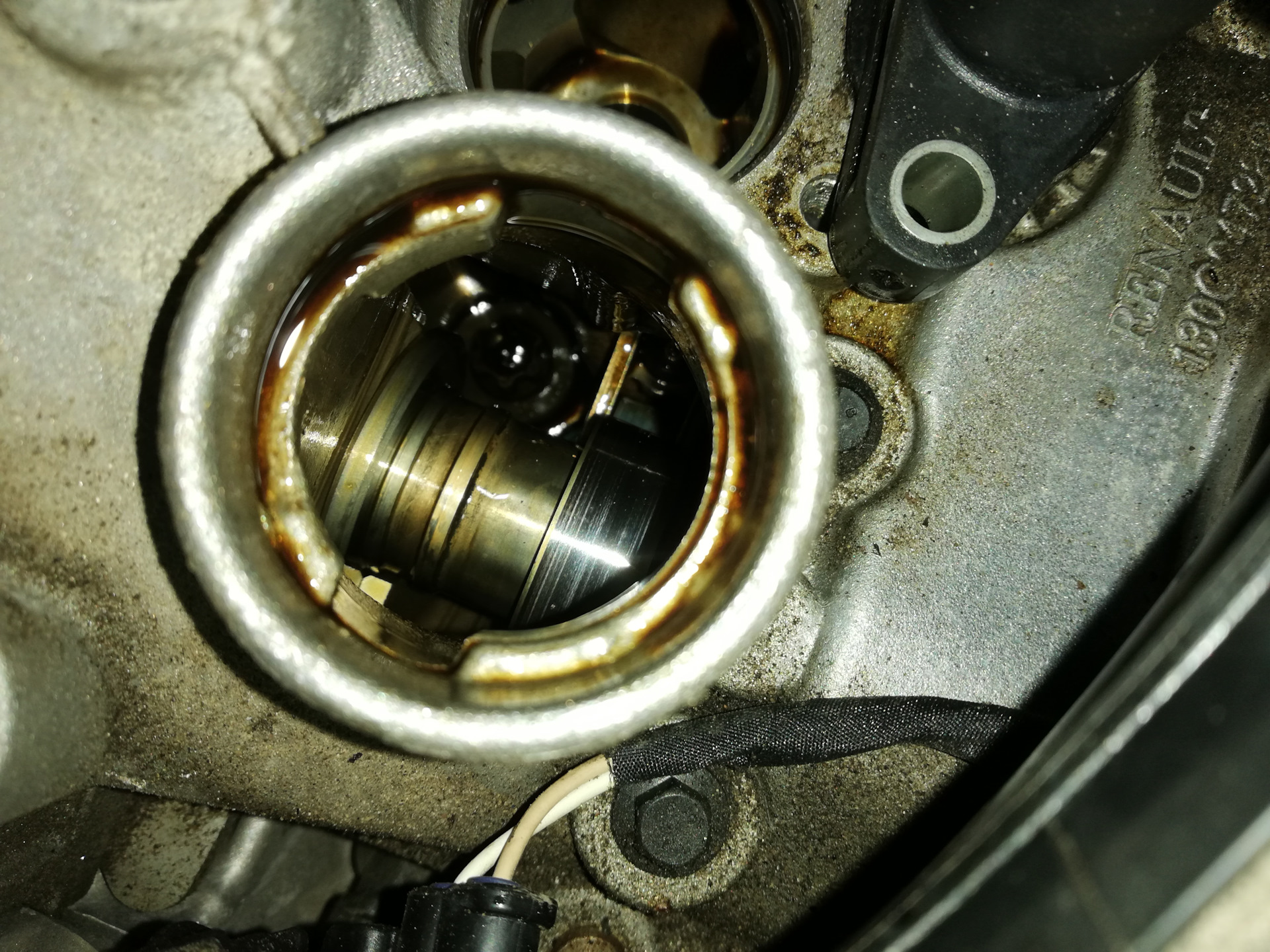

А у меня на авто такая горловина! По фото вроде как бы как и у Вас!Газпром масло 5/40. Не реклама естественно.Пробег на нём 30т.км.Замена каждые 7500км, плюс минус. Тут главное чтобы на палёнку не попасть. А так присадки в современных маслах одинаковые. А вот бренд на цену влияет, это факт!
ну хз, у меня только G-95, за 3,5 года и 30000 пробега, уже 4 замены масла, у вас на фото точно не фото ДВС 2013 гв, скорее похвастаться )) и даже догадываюсь откуда фото )))
Пробег двигателя 120т.км. Куплена на пробеге 93т.км. Фото 100% моего двигателя! Бензин разный лью.
MA4ETEHECMCuT
Да и хвастаться чем. Говорю и делюсь тем как оно есть!
