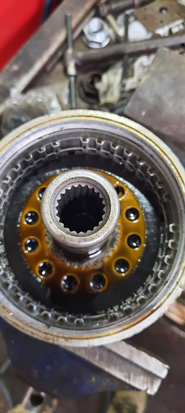

На фото видно что на валу лопнула втулка, лопнула фиг знает когда… Ее аж наварило на вал, и из за этого гайку наружного корпуса раскрутило и благодаря этому выжили фрикционы.
Масло черное и фрикционы почернели. При вскрытии было выявлено нехватка масла и поэму все внутри начало пригорать.
Подшипник поменяли там их два но загудел который побольше, поставили NGK
По итогу втулку выточили новую из латуни, типа лучше чем оригинал, фрикционы почистили и заменили масло. Масло туда надо немного около 0,5 л. +/- Nissan GL-5 80W90 оригинальный номер — KE907-99932-R

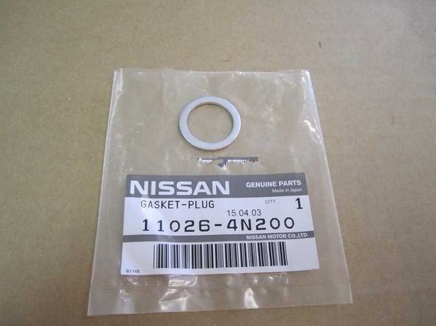

Замена производиться через болт слива и болт залива, необходимо купить еще 2 алюминиевые шайбы оригинальный номер — 11026-4N200

Слесарь сказал что сам подшипник он какой-то тонковатый и этому «приказал долго жить»)))
