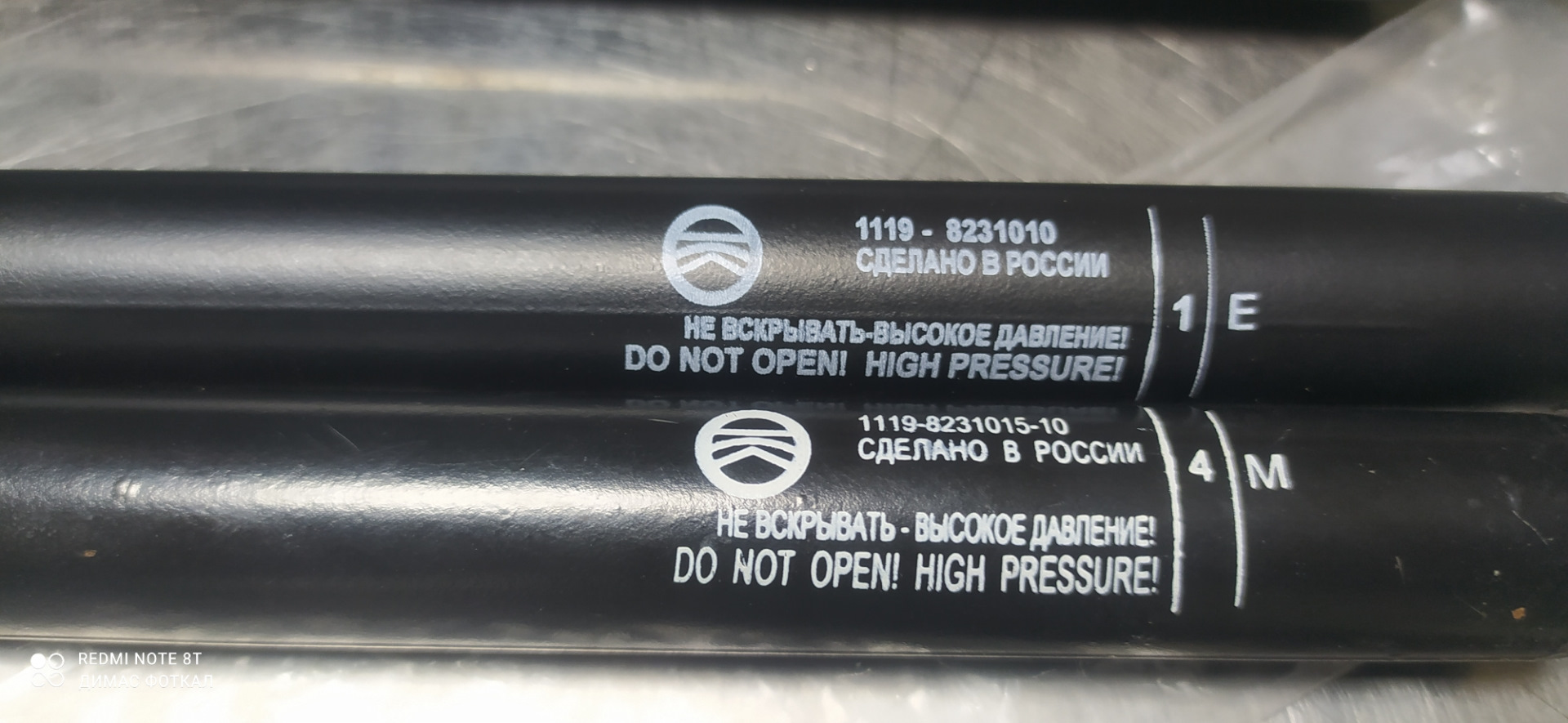

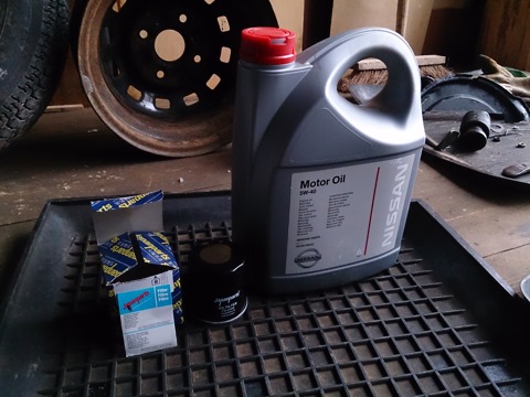

Ну что сказать… Представились… Левый родной пустой совершенно а правый каким то чудом вкорячили с калины универсала. А он длиннее (пытался вкинуть такой же только новый)
И вроде бы оба на калину а партномера разные. И размеры…
Запчасти на фото: 11198231010, 1119823101510
От москвича 2151 короче на примерно 2см. От упоров капота на патриот- тоже. Длиннее не поставить… Заказал аналог и забыл😃

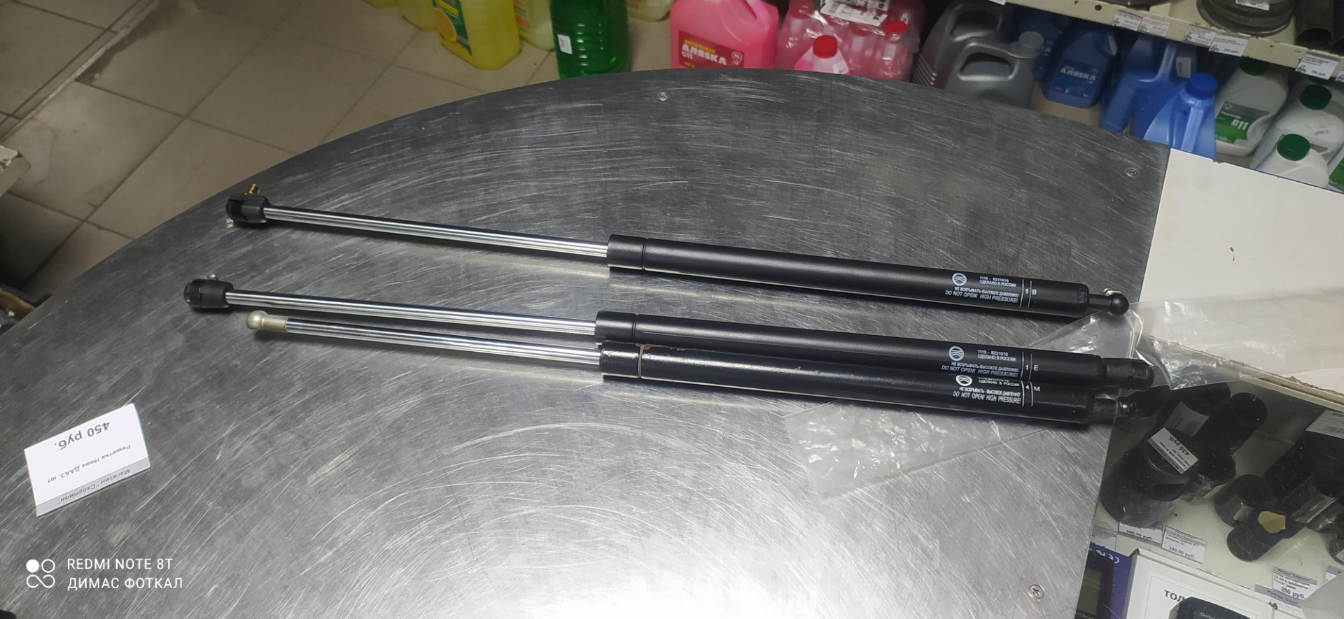

Фирма стелокс от рено сандеро один в один подходит
Буду знать)
