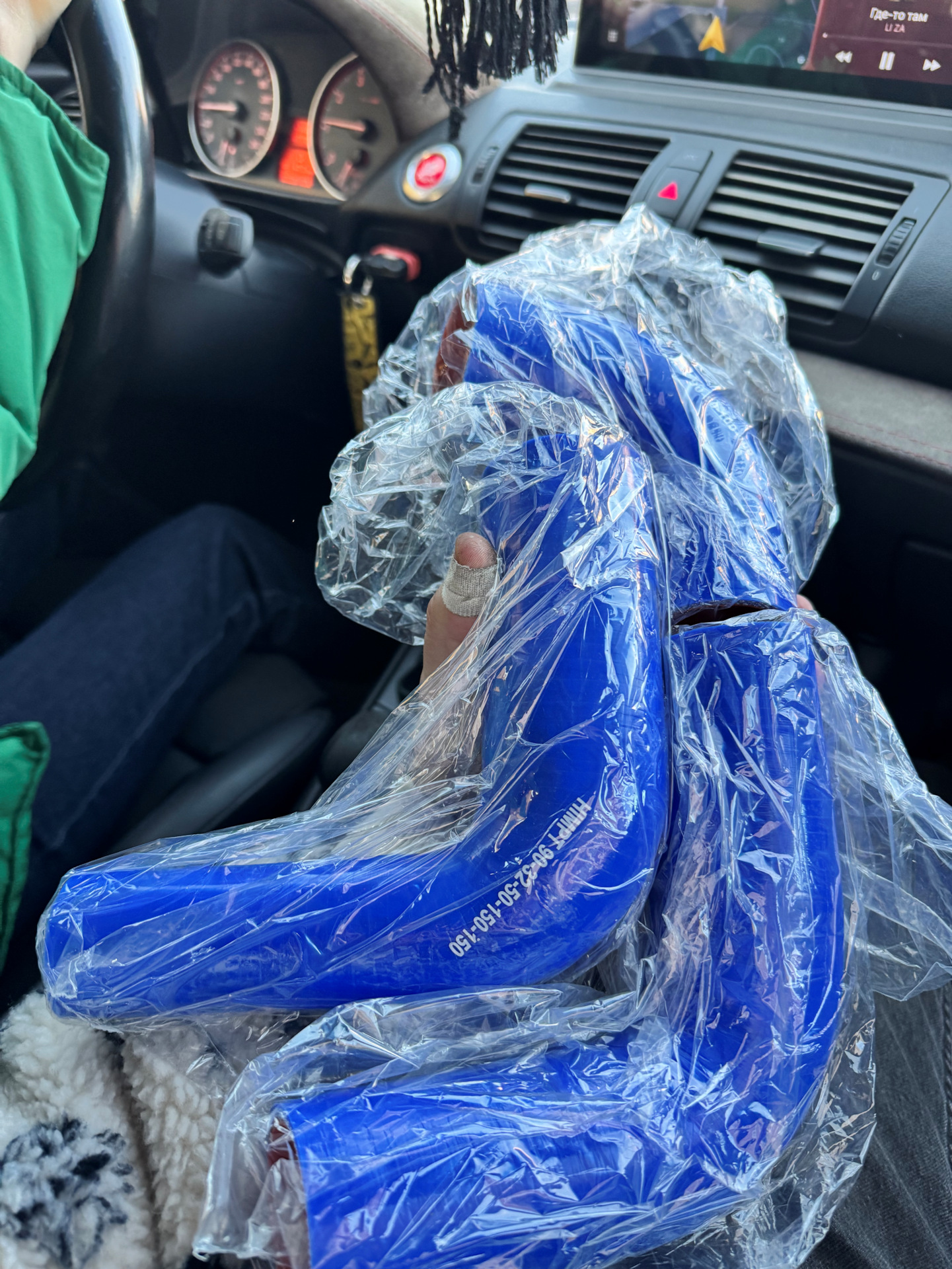

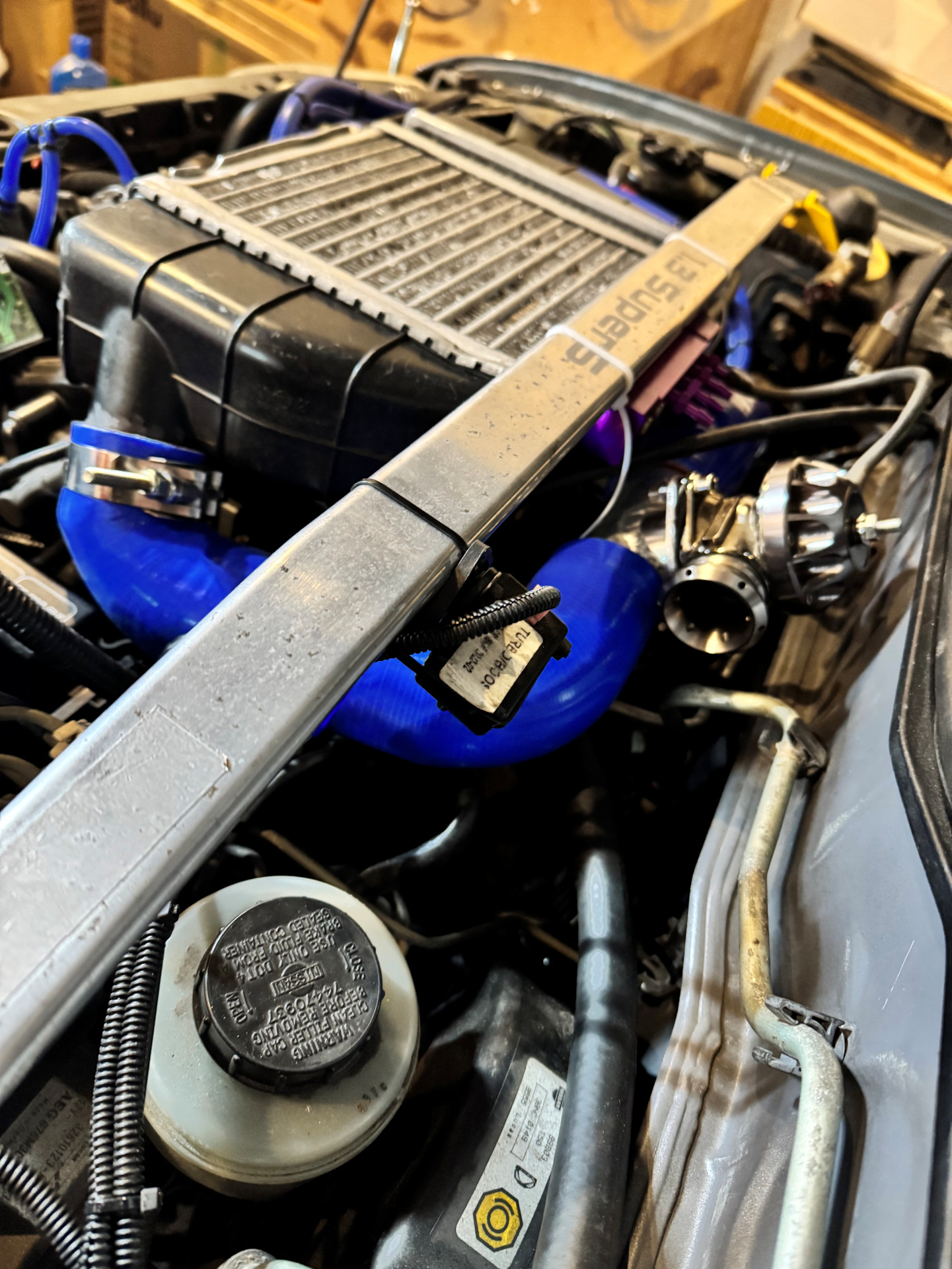

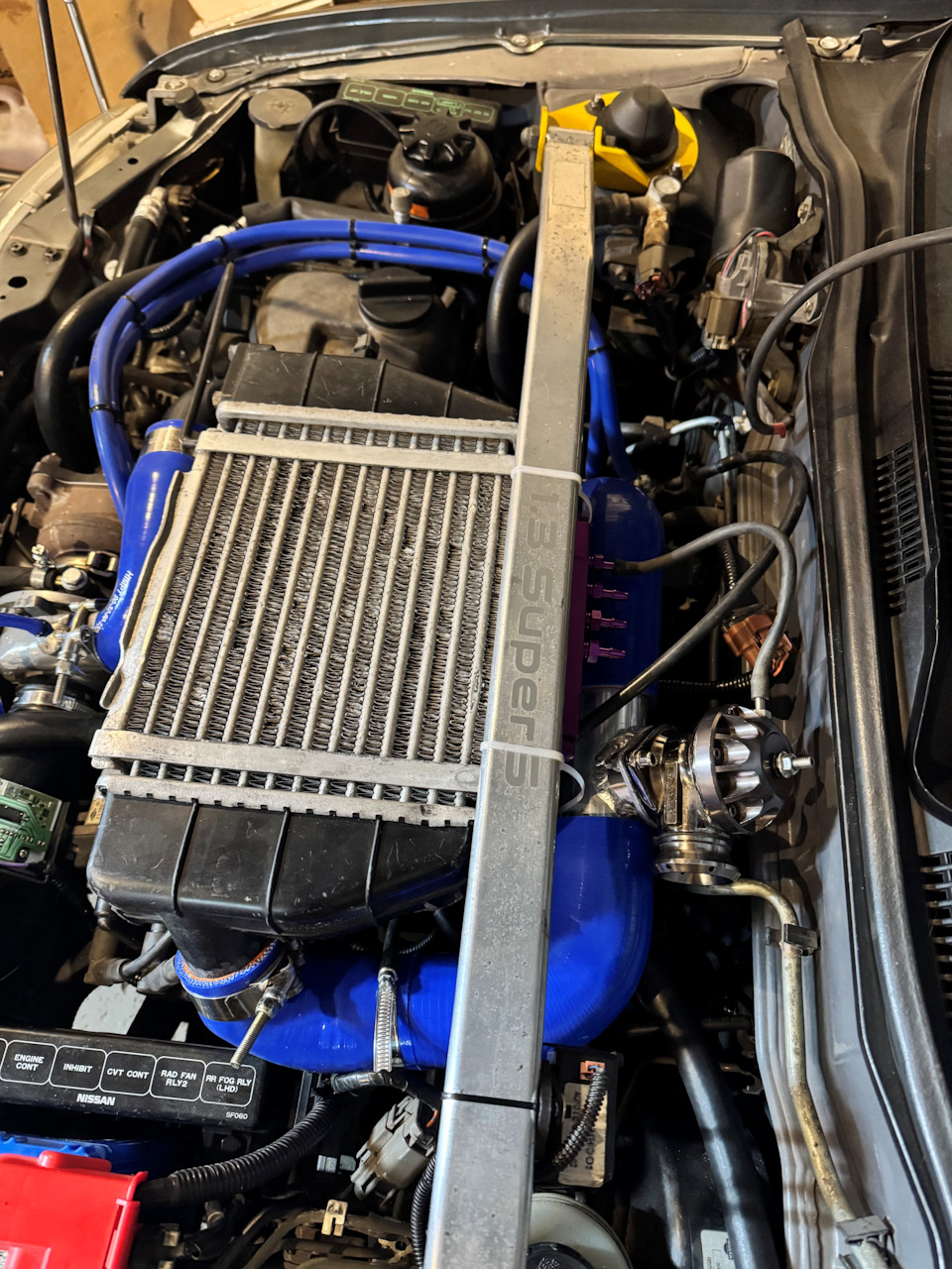

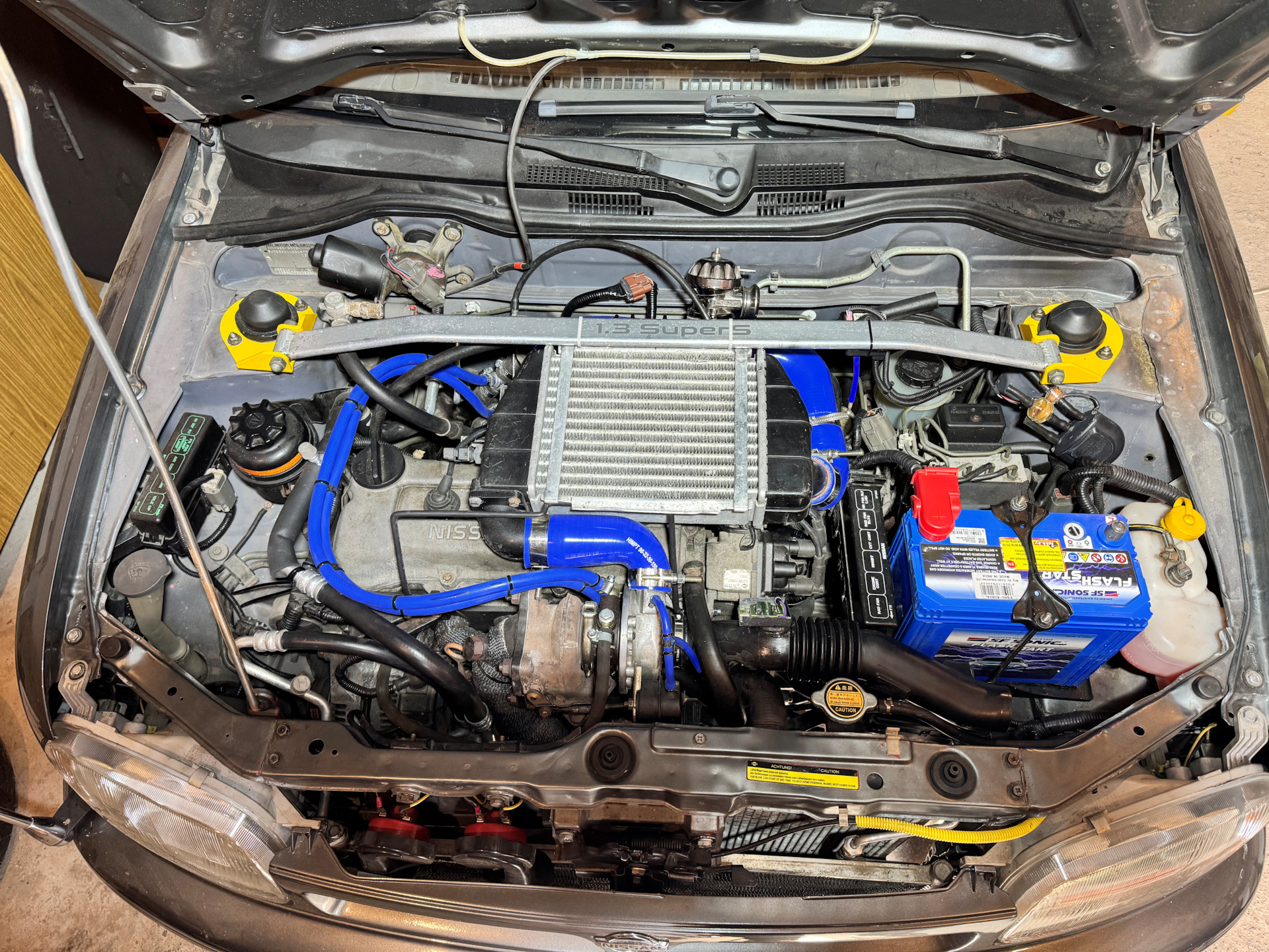

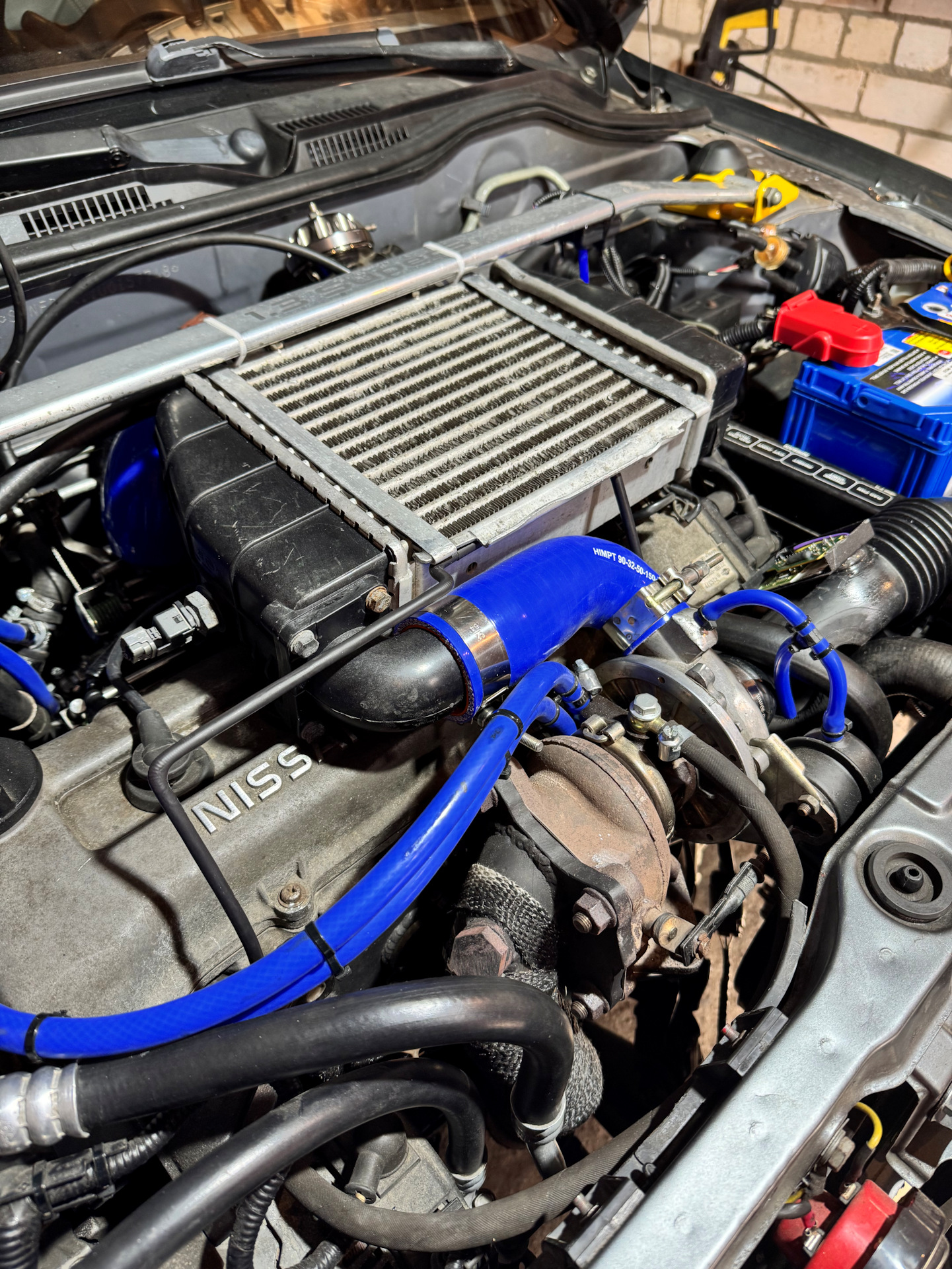

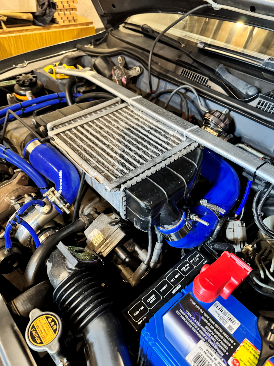

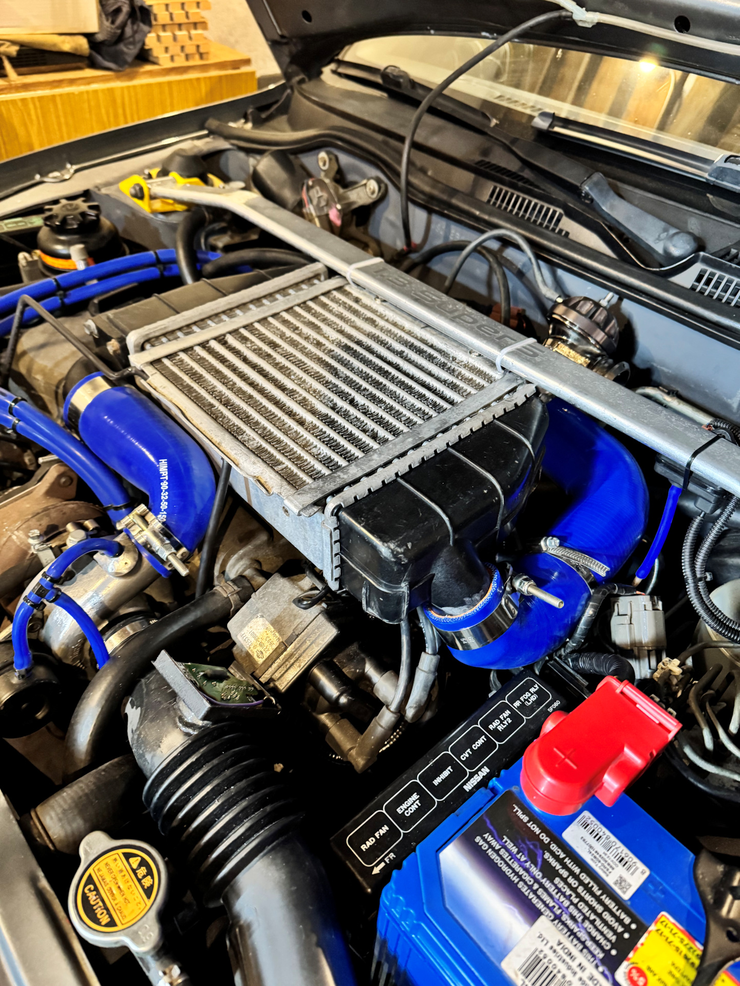

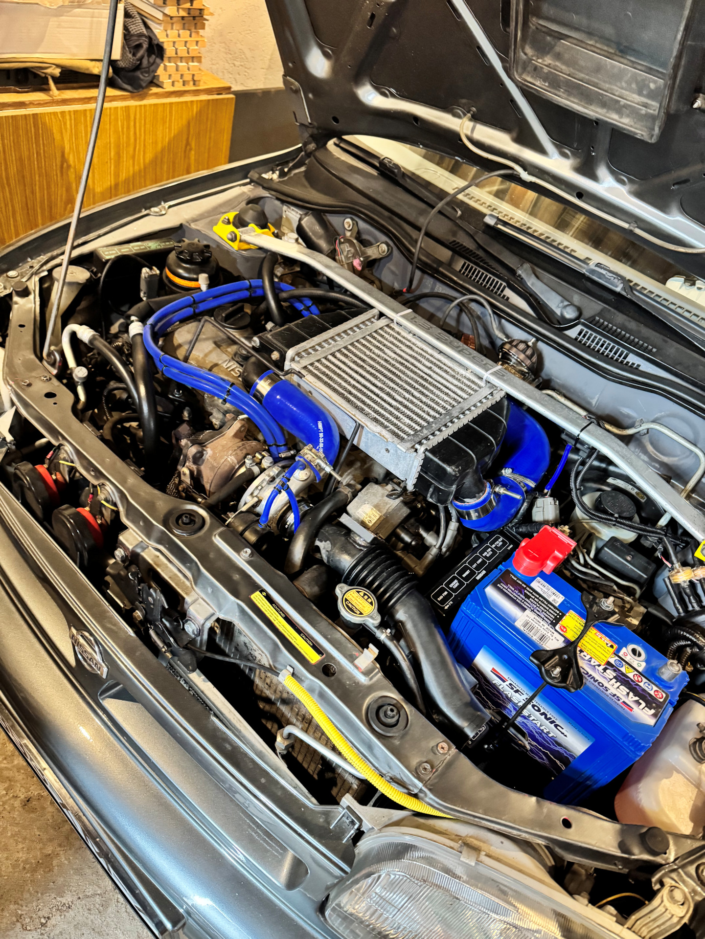

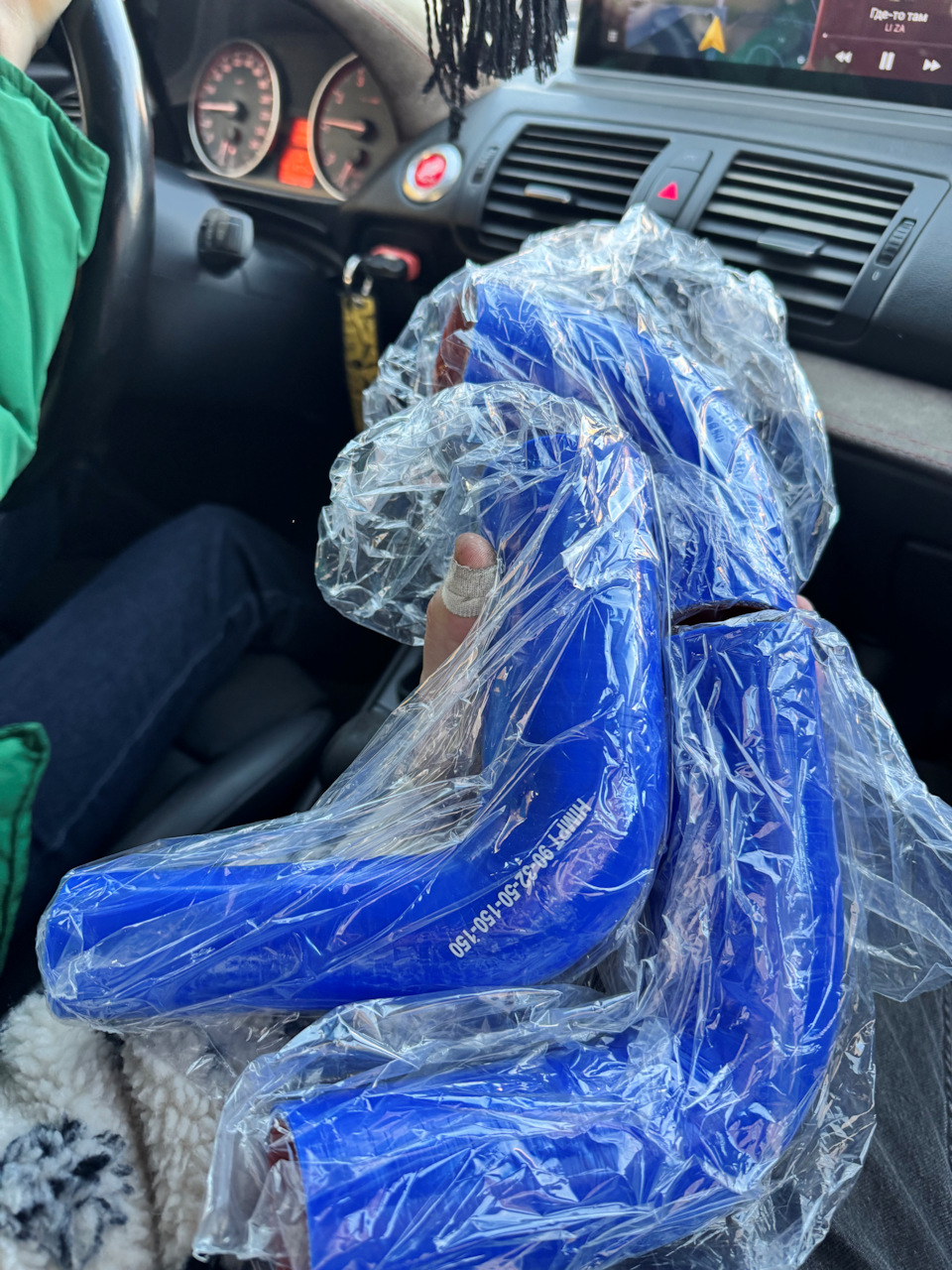

После установки интеркулера заказал размерные пайпы.

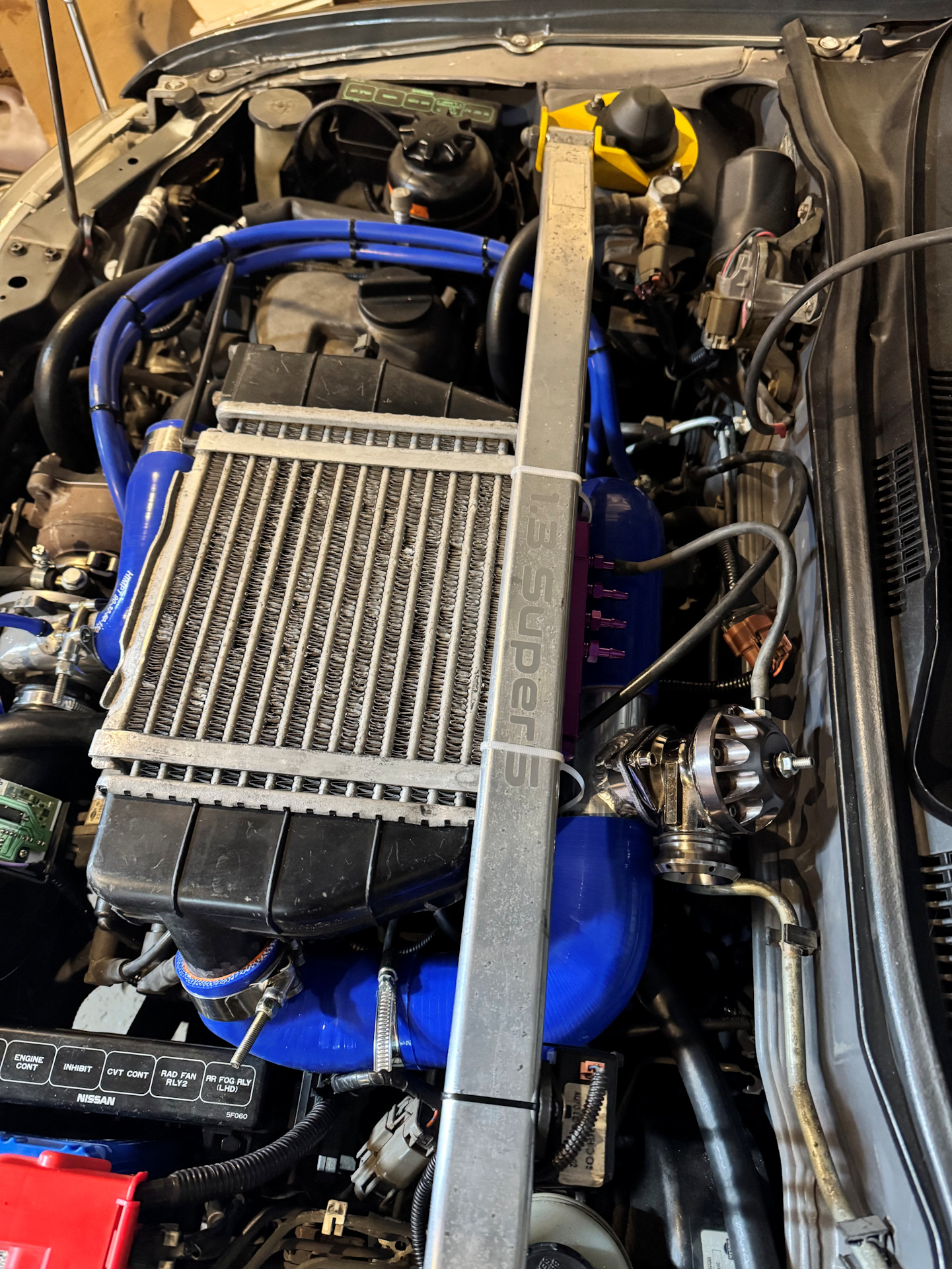

И начал подгонку. Замерил-отрезал-усткновил-снял-замерил-отрезал… и так далее.
Вот, что получилось:
Запчасти на фото: 940062
Через пару дней приедут силовые хомуты. Заменю обычные червячные.
Так же, скоро приезжает мелкий пайпинг на 4мм для вакуума.
А пока, по механике все готово.

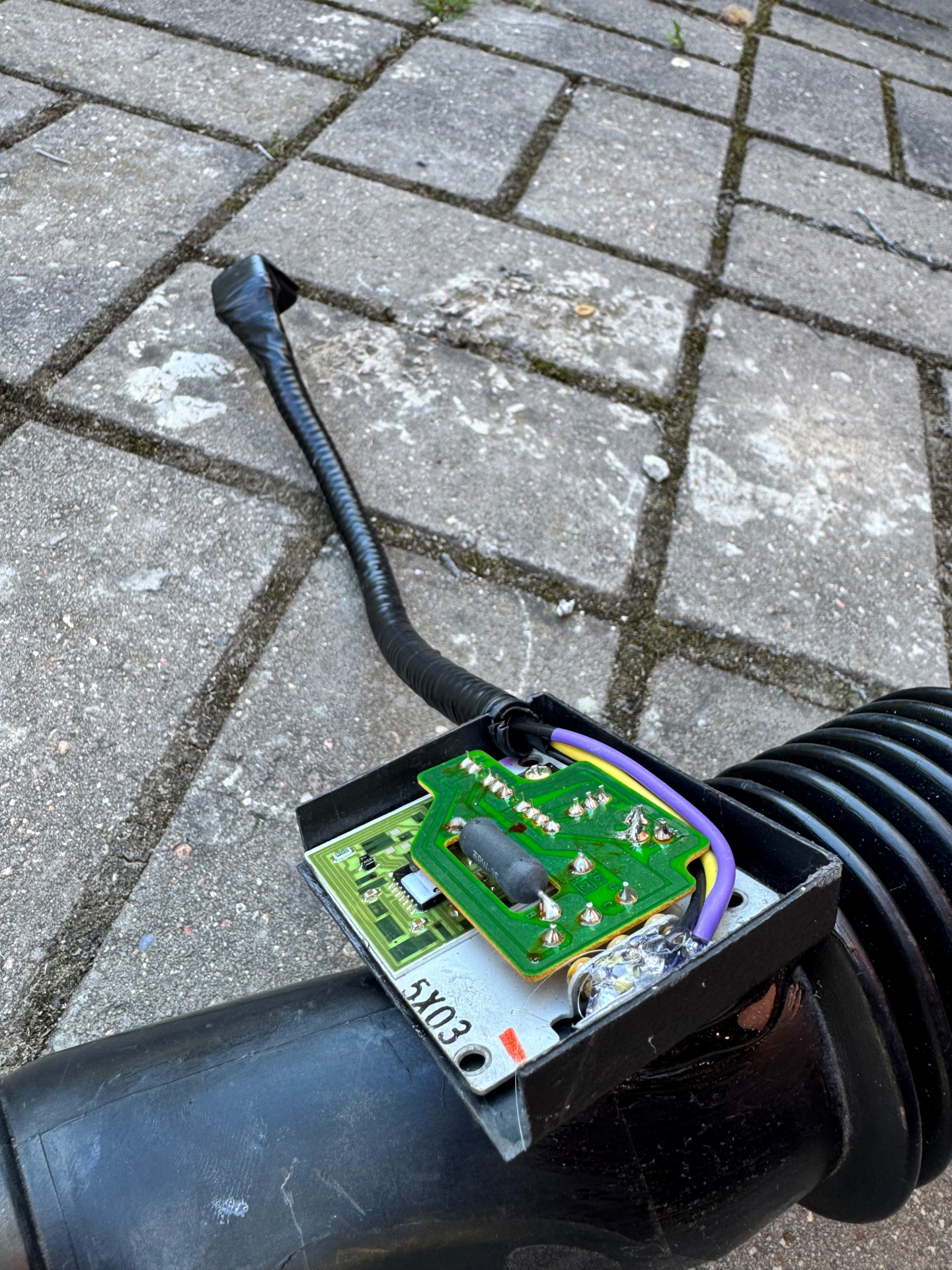

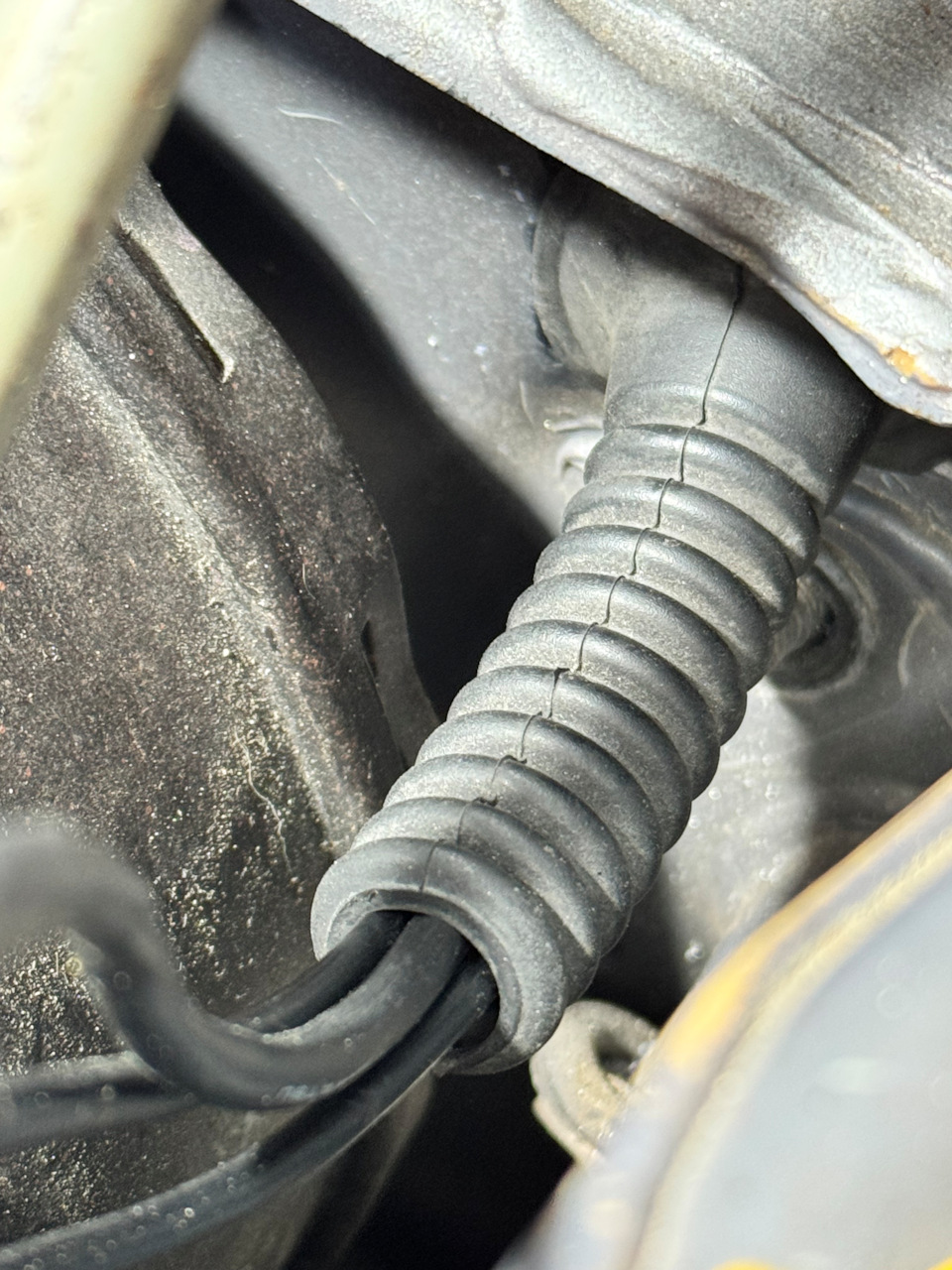

Кстати, забыл показать, как перенес МАФ до холодной части:
Оправка вклеена. МАФ спокойно снимается. Его можно достать, обслужить и вставить обратно. Всё герметично.

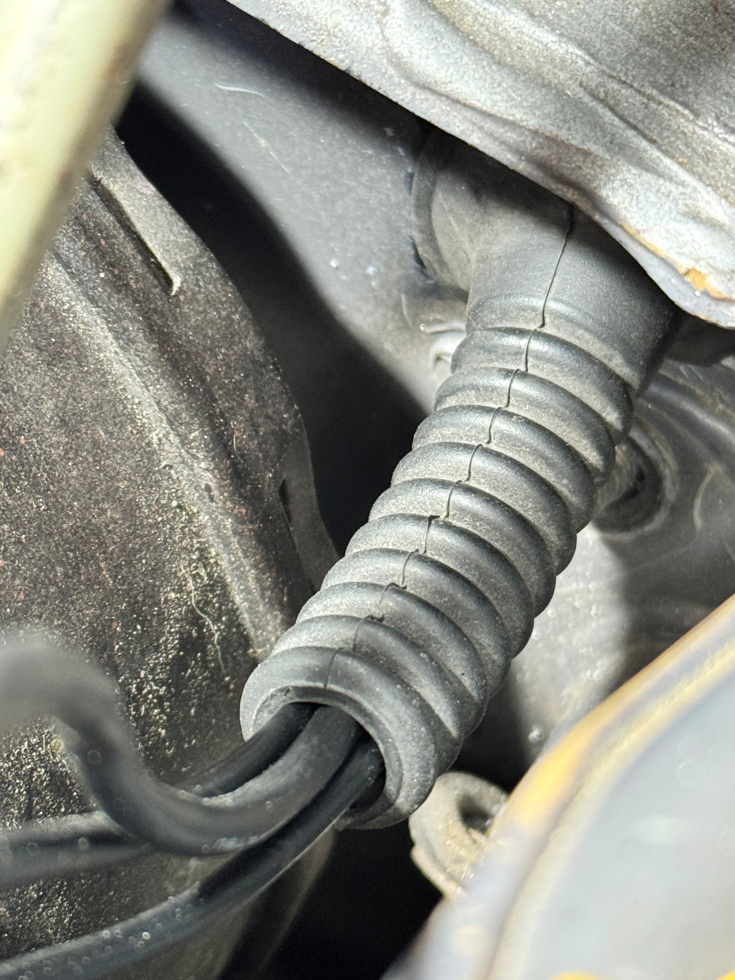

Так же, расширил отверстие, вставил пыльник/гофру чуть шире. Для трех проводов:

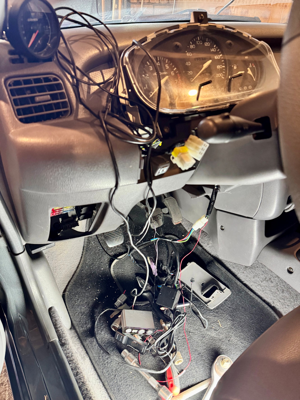

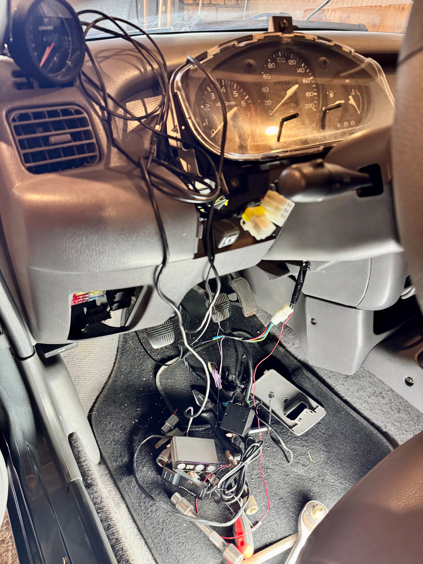

Пора переходить в салон, подключать электрику/электронику:
Продолжение следует…

А что за турбинка?
Ihi vf27
я бы торпеду лучше скинул, чтобы все кишки красиво уложить.
Там уже всё уложено. Это старое фото))
