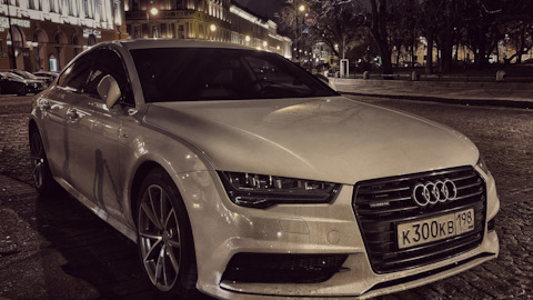

Итак, прошел год с момента покупки машины и хотел бы подвести подсчёт сколько же стоит владеть ею. Да и в целом поделиться своим отзывом о машине. Пост как для себя, так и для тех, кто возможно хочет себе купить такое авто и было бы не лишним знать сколько, что и почем и как машина в плане надежности. Разделю категории трат на обязательные (ТО, топливо и т п), и необязательные (тюнинг, хотелки). В целом скажу, что автомобиль отличный, мозги не делает, если нормально его обслуживать и изначально купить живой экземпляр.
Погнали✊🏻
